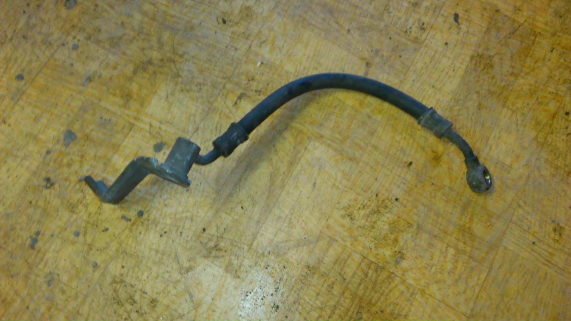

Dnes jsem udelal zatim asi nejvice prace.Interier uz je kompletne demontovan.. brzdove potrubi,palivove potrubi,a veskere plastove uchytky..
