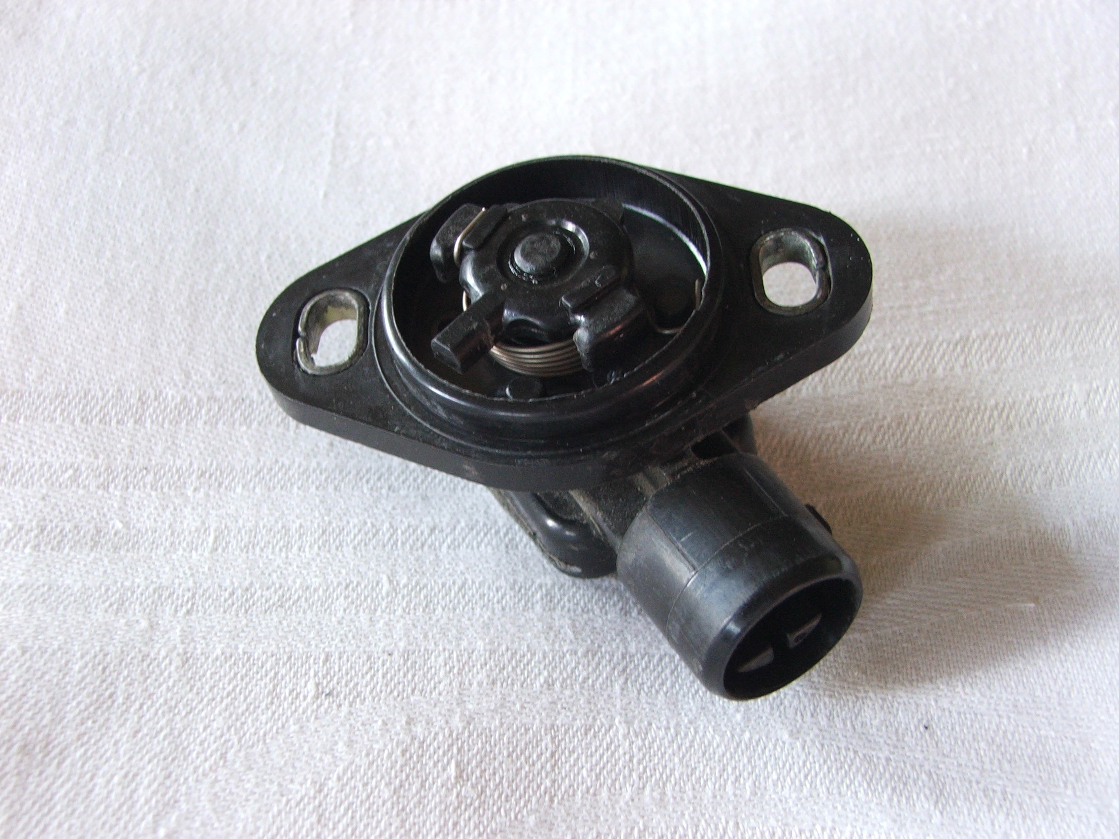

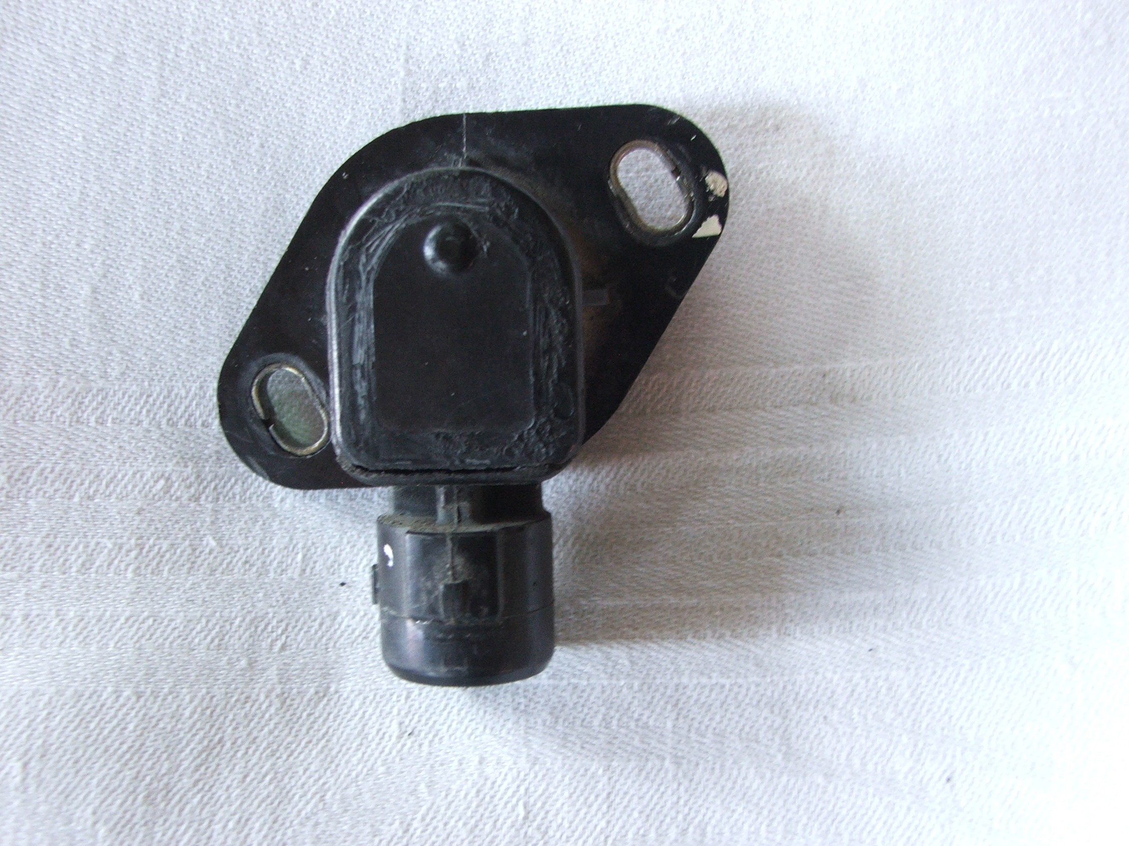

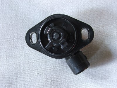

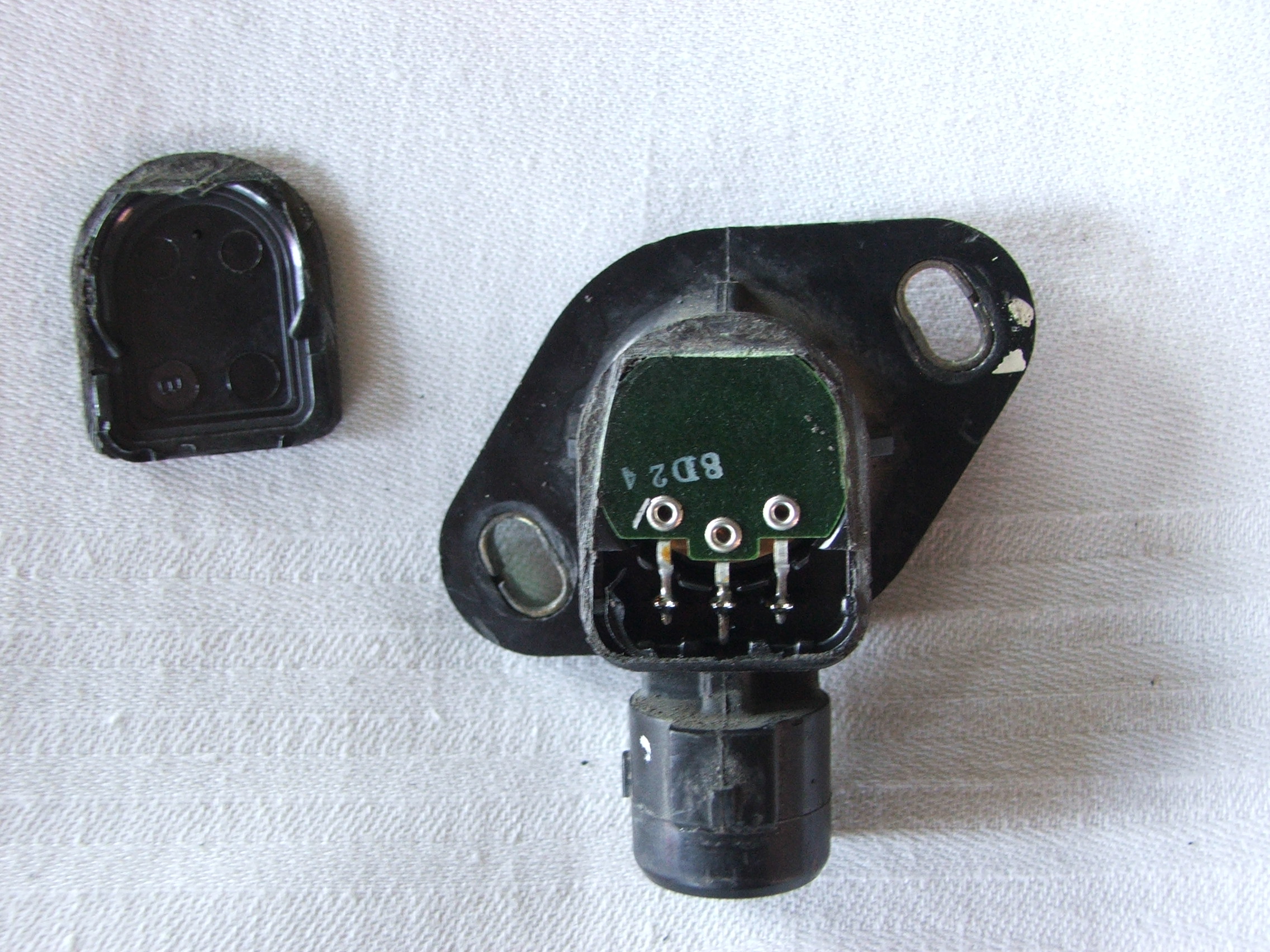

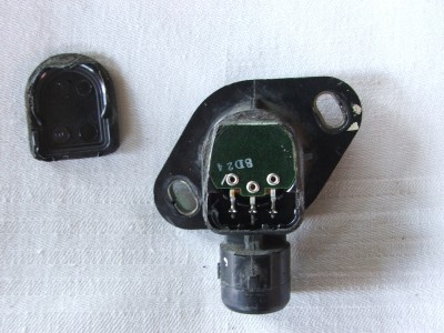

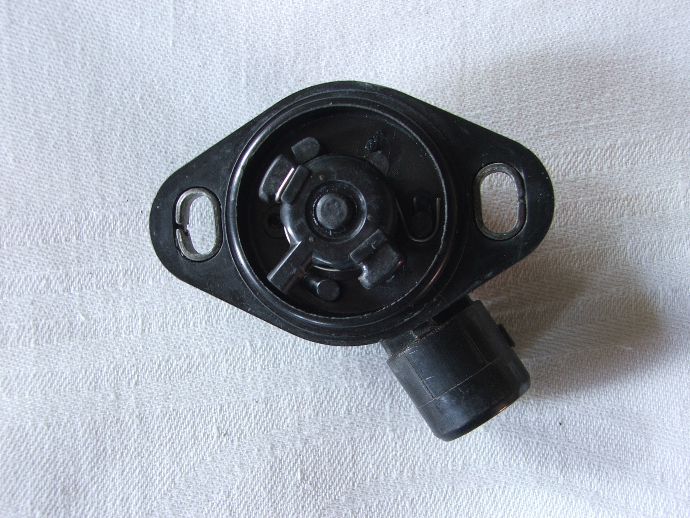

Tak jsem se rozhodl trochu zariskovat a rozdělat snímač polohy plynu. Snad tím i někomu pomohu. Postup je jednoduchý, jen to chce trochu citu a zručnosti. Protože je snímač zalitý a nedá se rozdělat, rozhodl jsem se lupínkovou pilkou opatrně oddělit plastové víčko pod kterým je tištěný spoj a na něm kruhový potenciometr. Po úspěšném odekrytí víčka jsem ponořil snímač do technického benzínu, abych důkladně odmastil a vyčistil zanešení potenciometru (doporučuji při ponořeném snímači v tech. benzínu ještě s osou potenciometru pootáčet, aby se odstranily všechny nečistoty). Ještě před prošplíchnutím potenciometru WD40 doporučuji předem smírkovým papírem přejet seřízlou plochu víčka pro lepší usazení zpět. Následně jsem přitavil víčko zpět tavnou pistolí s patronem lepidla které udrží svou tvrdost až do 150°c. Mohu jen konstatovat velký úspěch a snímač už nehlásí chyby :-) Takže pokud budete mít někdy stejný problém který mne zastihl, zkuste tuto variantu. Třeba Vám to pomůže. Teď ještě musím doladit seřízení volnoběhu, ale podstatné je že mi už jednotka nehlásí žádné chyby :-)
