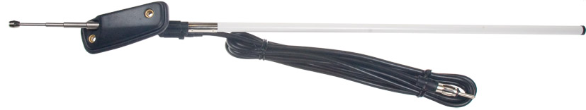

kdyby někdo scháněl novou, tak tahle vypadá že by tam mohla pasovat
http://www.stualarm.cz/produkt/rma864-teleskopicka-antena-do-sloupku/

Ajsik píše:kdyby někdo scháněl novou, tak tahle vypadá že by tam mohla pasovat
Tak jsem se taky jal opravit anténu, protože už nešla zasouvat. Podařilo se mi sehnat tuhle výše a mám pro vás dvě zprávy: ta špatná je že šrouby jsou tam zrcadlově obráceně, takže to nejde nijak přišroubovat. Nicméně mám i dobrou - půjde to předělat do původní krytky. Brzo se do toho pustím.

Tak jsem mělil anténu na šedivce a bohužel se mi při vyndávání vytrhnul kabel :x takže nešel použít předchozí návod s drátem, jak jsem to dělal kdysi u červený.
Zkoušel jsem prostrčit tvrdší drát, ale dostal jsem se jen kousek pod přední okno a dál ani boha...Ani zespoda se mi to nedařilo. No asi po dvou hodinách jsem to vzdal a vyřešil to tak že jsem vyvrtal díru ve sloupku a kabel vyvedl u okna a pak dolů. Táhnul jsem to podle kabelů co vedou k šíbru. Uff povedlo se a ani to nevadí tomu plastu co je na sloupku *fin*
PS . Anténu jsem použil tu od Stualarm a předělal na původní černej plast
