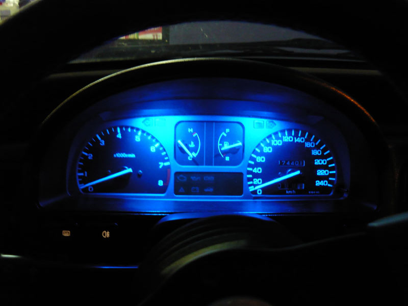

Kurnik zase to řeším toto, zas to sviti hlupě nějak zelenobíle než modře :lol: Máte někdo modré podsvícení budíků? jak jste to udělali tak aby se barva nepalila? Uvažuju o těch žarovkach v odkaze, ale čert ví jestli to pasuje... :geek:

Já to vyřešil modrejma LEDkama ;) Ve skutečnosti to tolik nešajnuje a celkově to vypadá líp než na tý fotce z foťáku

Počki tak si to provrtal a napajel tam dve ledky? zaleži jak komu, mě by asi vadilo že mi to bude vadit - svitit do xichtu. Obcas mi vadi i numlock jak se nad to postavim :lol: co? *nevim* Seženu jine žarovky asi na miru...

Co jsem provrtal? Ne. Do origo patic jsem dal modrý ledky s naletovanym odpůrkem místo origo žároviček. Ty dva svítivý body jsou dvě LEDky co svítí zezhora a přes kapličku vidět nejsou = neoslňují ;)

Jasne no tež to tak udělam, jsem myslel ze to jsou dve to tak vypada... A jak šefku si vyřešil že to občas zhasne nejaka ta žarovka kontaktem? *drinks*

Nic mi nikdy nezhaslo *fin*

Z te fotky mi prijde ze to nesviti na levo u otačkoměru ta jedna žarovka ze zadu, mozna ze je to klam :geek:

Nj ten foťák v mobilu dost zkresluje ;)

to Scar: Ty jo, fakt pekné *fin* ja som to voľakedy tiež skúšal s červenými led, ale to svetlo bolo príliš bodové a jeho rozptyl bol malý aby pokrylo ako tak priestor oboch budíkov, tak som sa vrátil späť k pôvodným žiarovkám, toto vyzerá ozaj pekne, nechápem ako sa Ti to tak podarilo, ale klobúk dole... *pohladit*
aké ledky si to použil? *nevim*

Klisické vysocesvítivé LEDky. Aby nebylo světlo bodové, ale pěkně rozptýlené stačí zbrousit a vyleštit špičky těch LEDek do rovna *oprava*

No dobre rozdelal jsem to po čtvrte a dal to tam, tak je to pekne no :geek: ty horni jsi taky brousil? i kdyz to tak jedno, čtyřka na otačkoměru svítí méňe nejak ale to je detail :roll:

jou jou všechny jsem zbrousil
