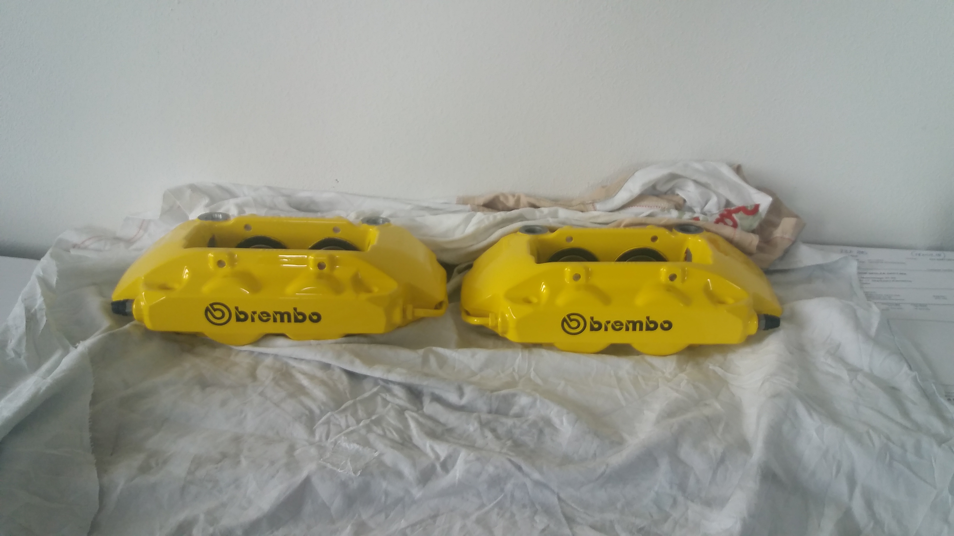

Sice vubec nestiham, ale třmeny už mam v laku.

brzdy už jsou tam. stejně tak traction bar a hardrace ramena.
i nádrž je už na místě ale to jsem už nefotil.
