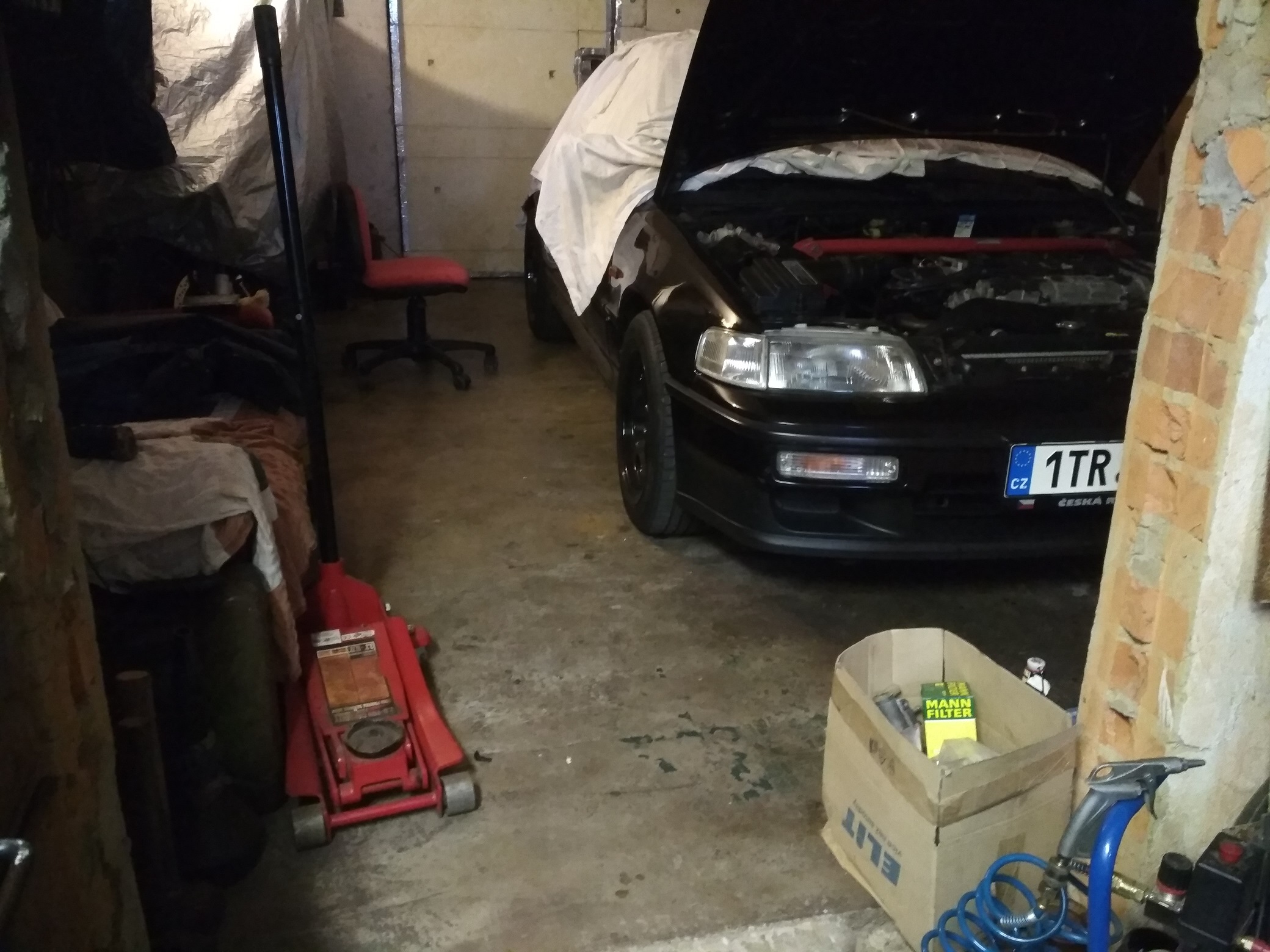

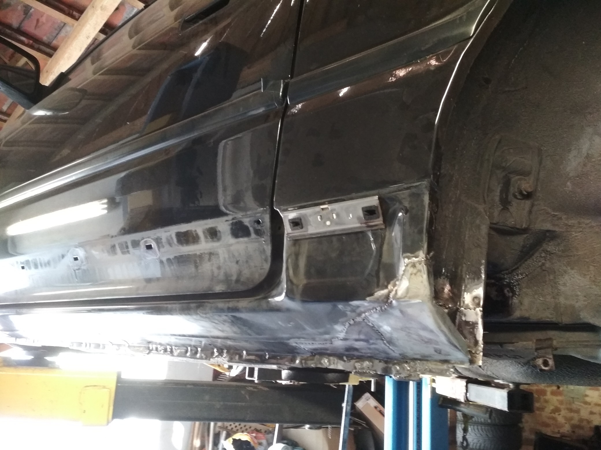

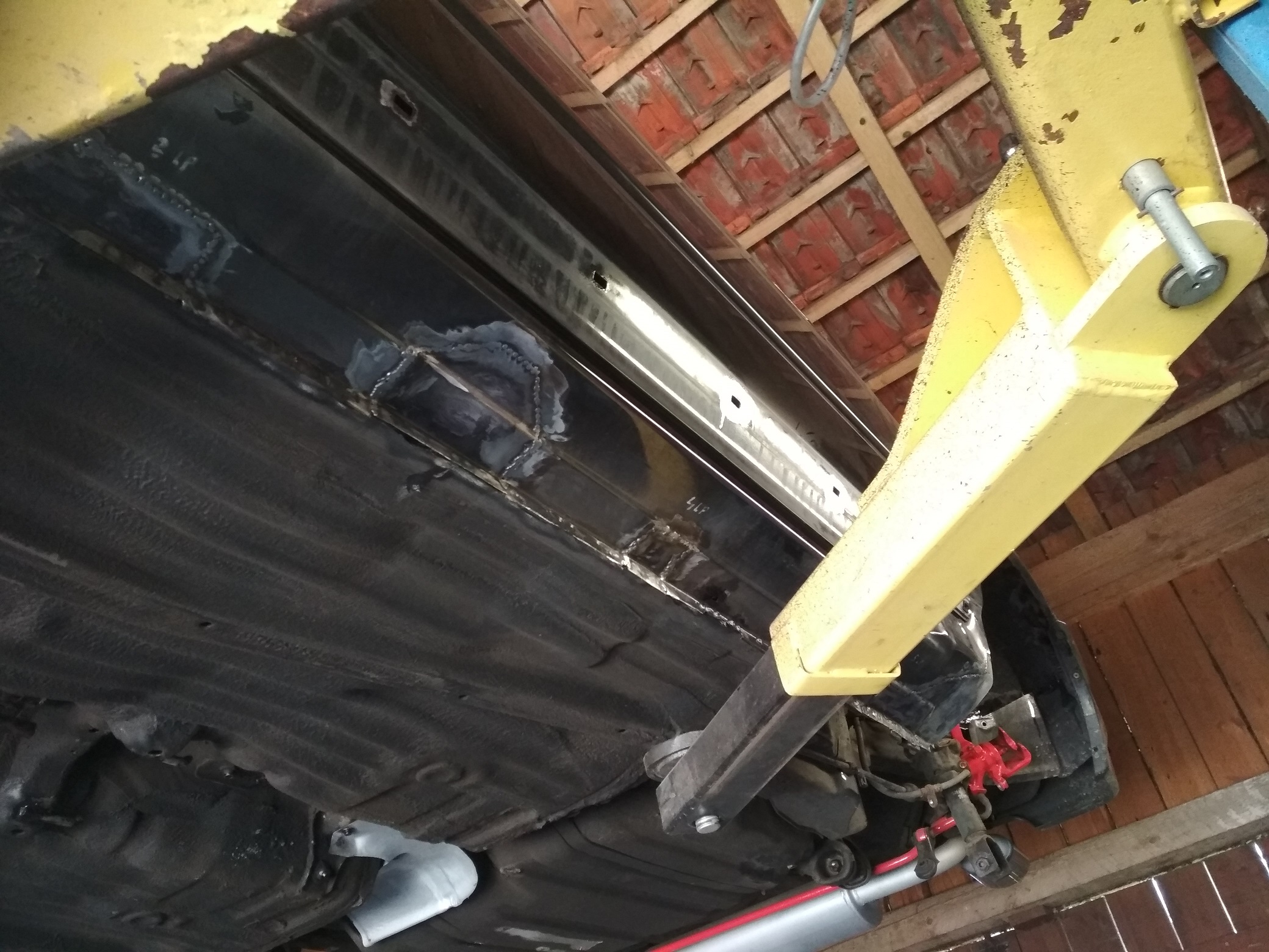

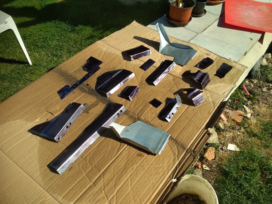

Konečně mám prahy vyvařené. Ještě zadní lemy,ale to zase přes zimu.

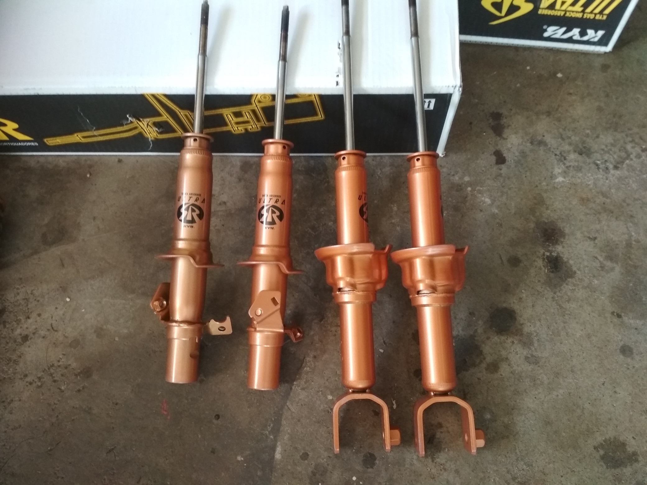

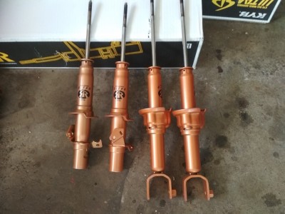

Sundaná zadní náprava dostala komplet nové silenty,ale hlavně jsem díky petaed9 sehnal za supr cenu všechny čtyři tlumiče KYB Ultra *jizda* *dance* *dance*
Měl jsem je tak rychle nahozené,že jsem to nestačil ani vyfotit...
Teď ještě geometrie a můžu konečně lítat *jizda* *jizda* *slint*

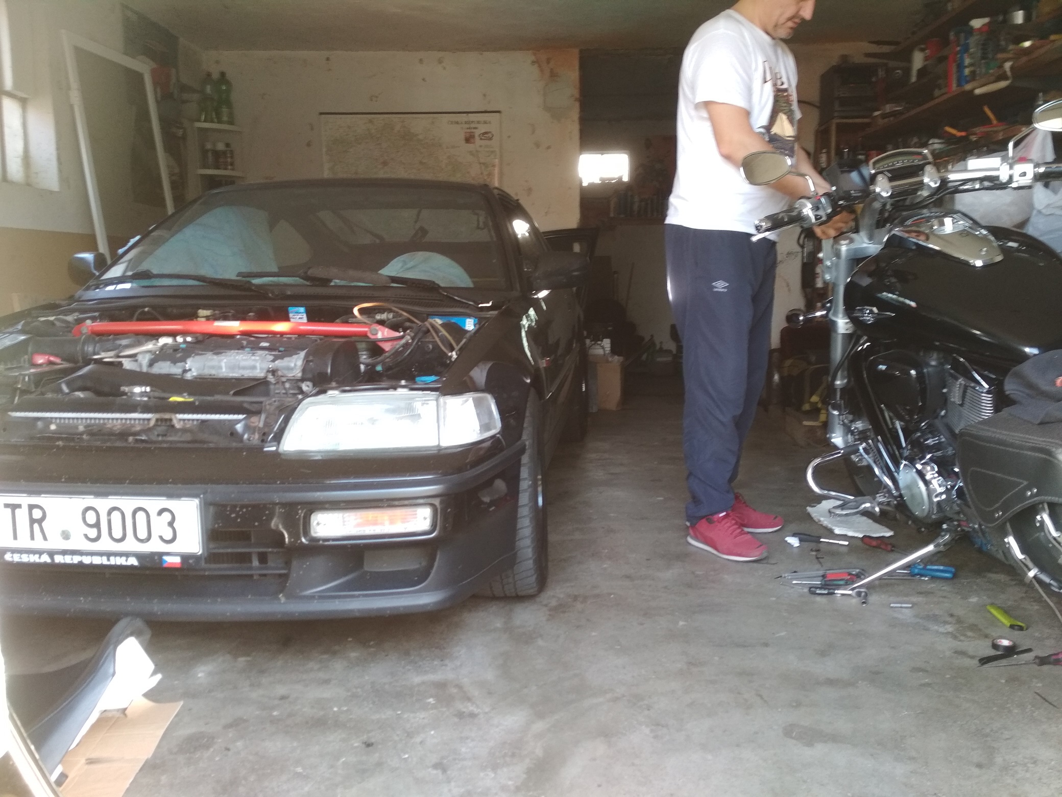

Momentka ze stodoly...
Tohle všechno se tam vlezlo..nechápu...
Prahy jsem zevnitř i z venku natřel dvěmi vrstvami přípravku na rez,potom dvakrát hemeritem a nakonec vyvoskoval. V zadním podběhu jsem to vystříkal ještě tím černým gumovým sráčem.

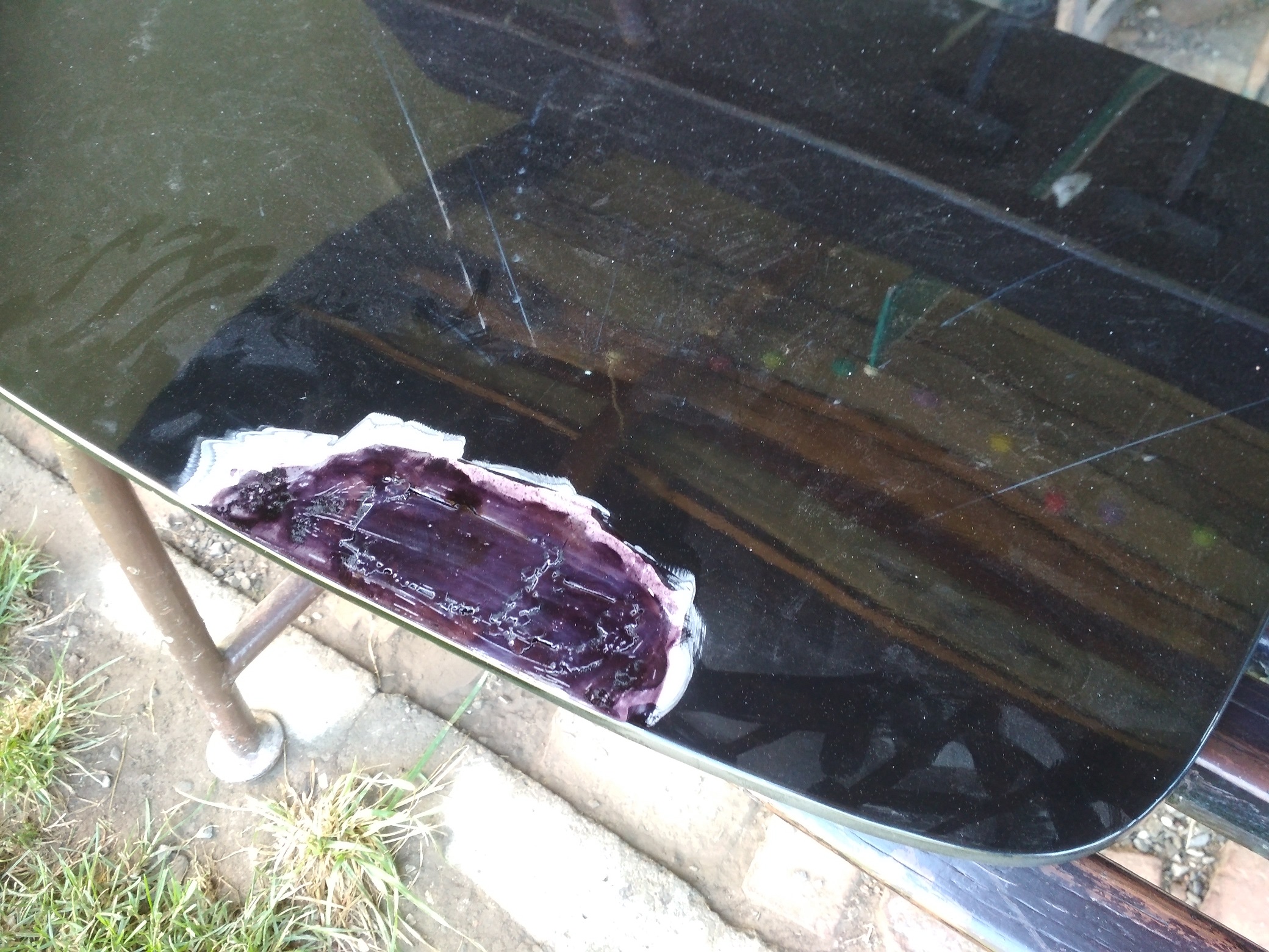

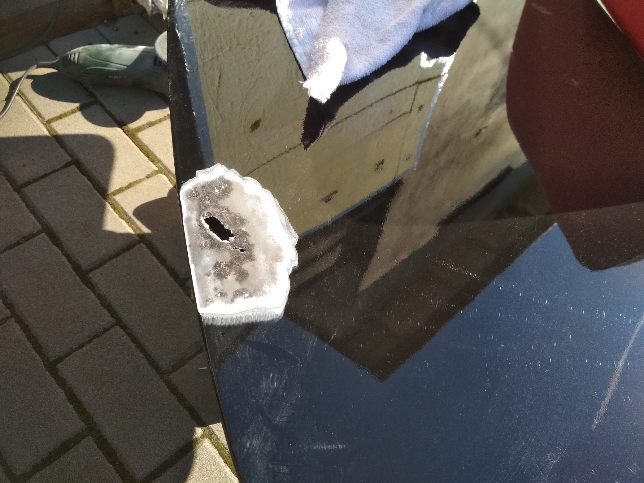

Vyndal jsem celý šíbr a se zatnutou prdelí začal brousit plech. Vypadal,že je ko. Už ho někdo měnil. Puchýře byly fakt velké a skoro po celém obvodu... Ale dopadlo to dobře a po ošetření má nový lak. Zůstal mi vosk,tak jsem ho zevnitř i vyvoskoval.
Vše vyčistil a znovu promazal. Jen ten lak není stoprocentní,ale možná už příští rok půjde auto na celolak,tak to teď neřeším.
Kapota šla taky do laku a ta se vydařila už líp.

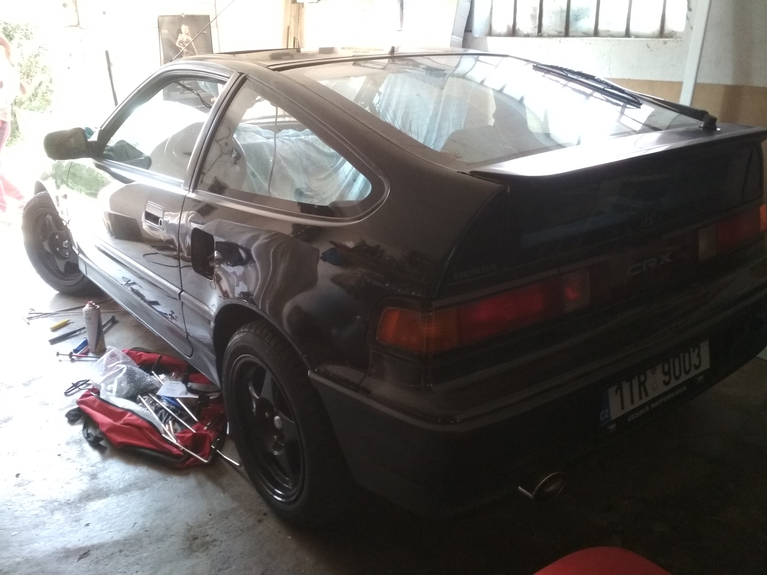

Momentka z víkendu... S bráchou si ňuňáme každý tu svoji lásku ;
Přemýšlím nad slickama Federal,ale nevím jestli mi na to občasné lítání nebudou stačit i normál letní. Zase,když už lítám,tak většinou letím šponu...

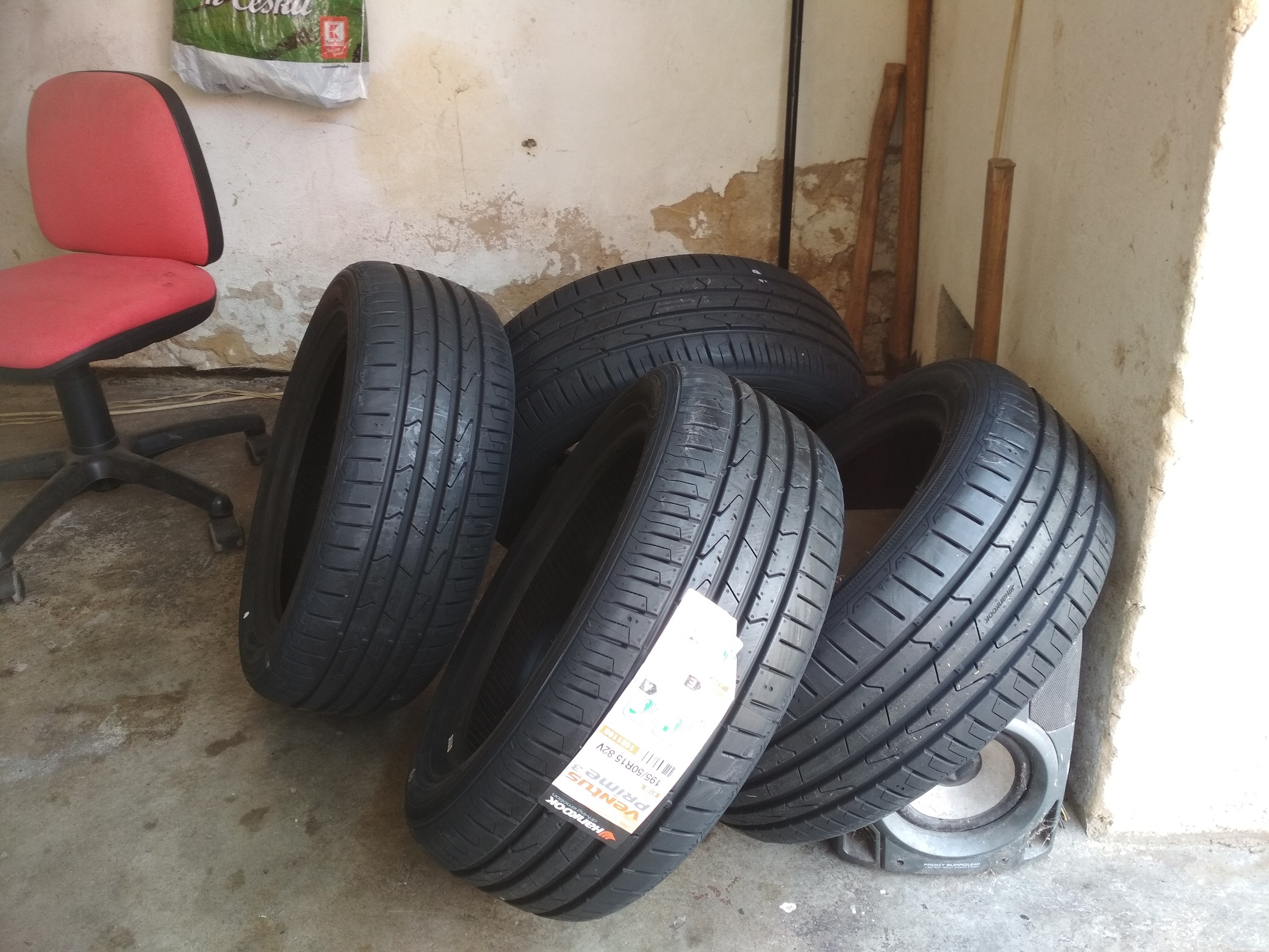

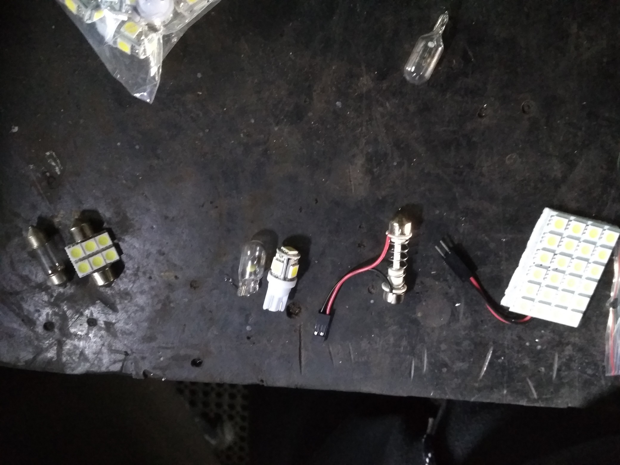

Tak gumy jsou doma,tentokrát zkusím Hankoky. A od šílence z h-klubu LED-ky do celého auta *crx*

Jaké LEDky myslíš?

Jindřich píše:Source of the post Tak gumy jsou doma,tentokrát zkusím Hankoky. A od šílence z h-klubu LED-ky do celého auta *crx*
Taky budu objednávat pneu a vybral jsem to samé. Chtěl jsem teda K120, ale už se prý nevyrábějí. Předtím jsem měl K110 a byl jsem spokojenej. Ještě přemýšlím nad TOYO TR1, tak to musím rychle rozhodnout.

Nad těmi toyo jsem taky dumal, protože jsem je měl na předchozím crx a držely výborně. Ale teď mají jinak řešený vzorek a někdo na fb řešil,že kloužou, myslím cocks,tak vyhrály hankoky...

Heki píše:Source of the post Jaké LEDky myslíš?
Vzal jsem si opět 24LED s adaptérem na sulfitku do interiéru a 5LED do budíků,spz a obrys. Jen mě štve,že ty 5LED jsou bez chlazení, takže celkem rychle odcházejí. Silenec je na honda klubu a nabízí je v komerčních inzerátech.

LED-ky doma a nahozeny zatím jen v osvětlení spz a osvětlení interiéru.

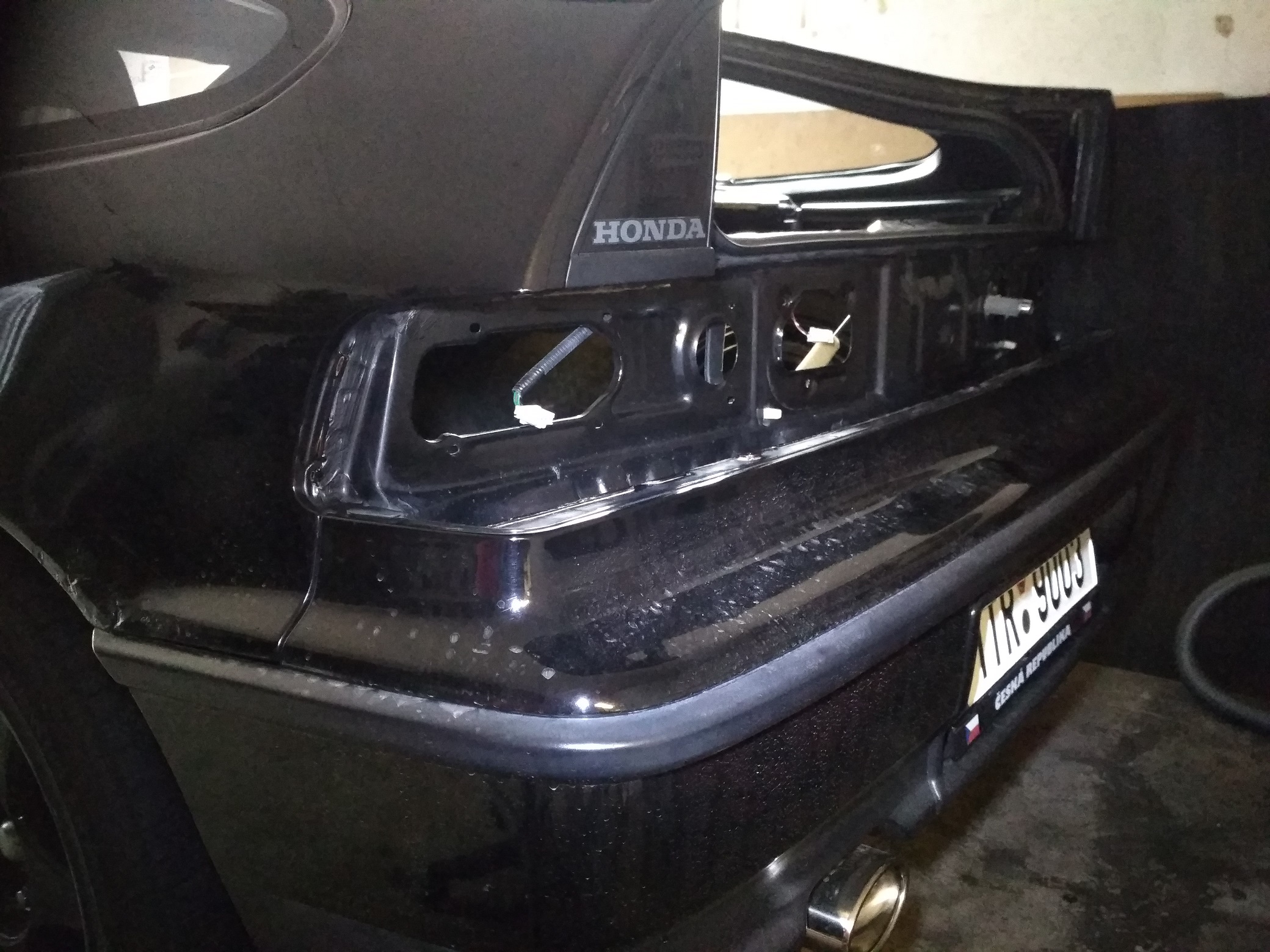

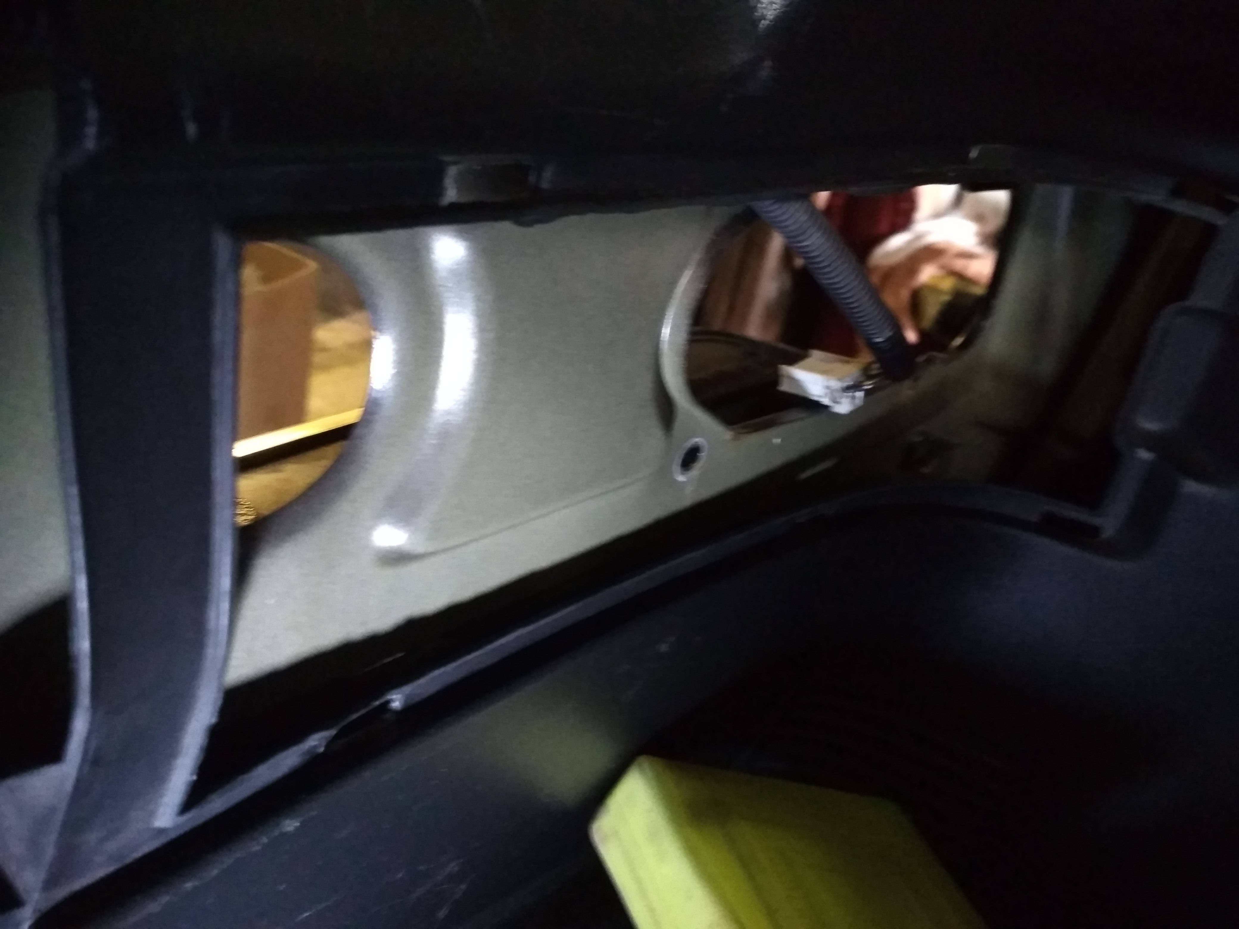

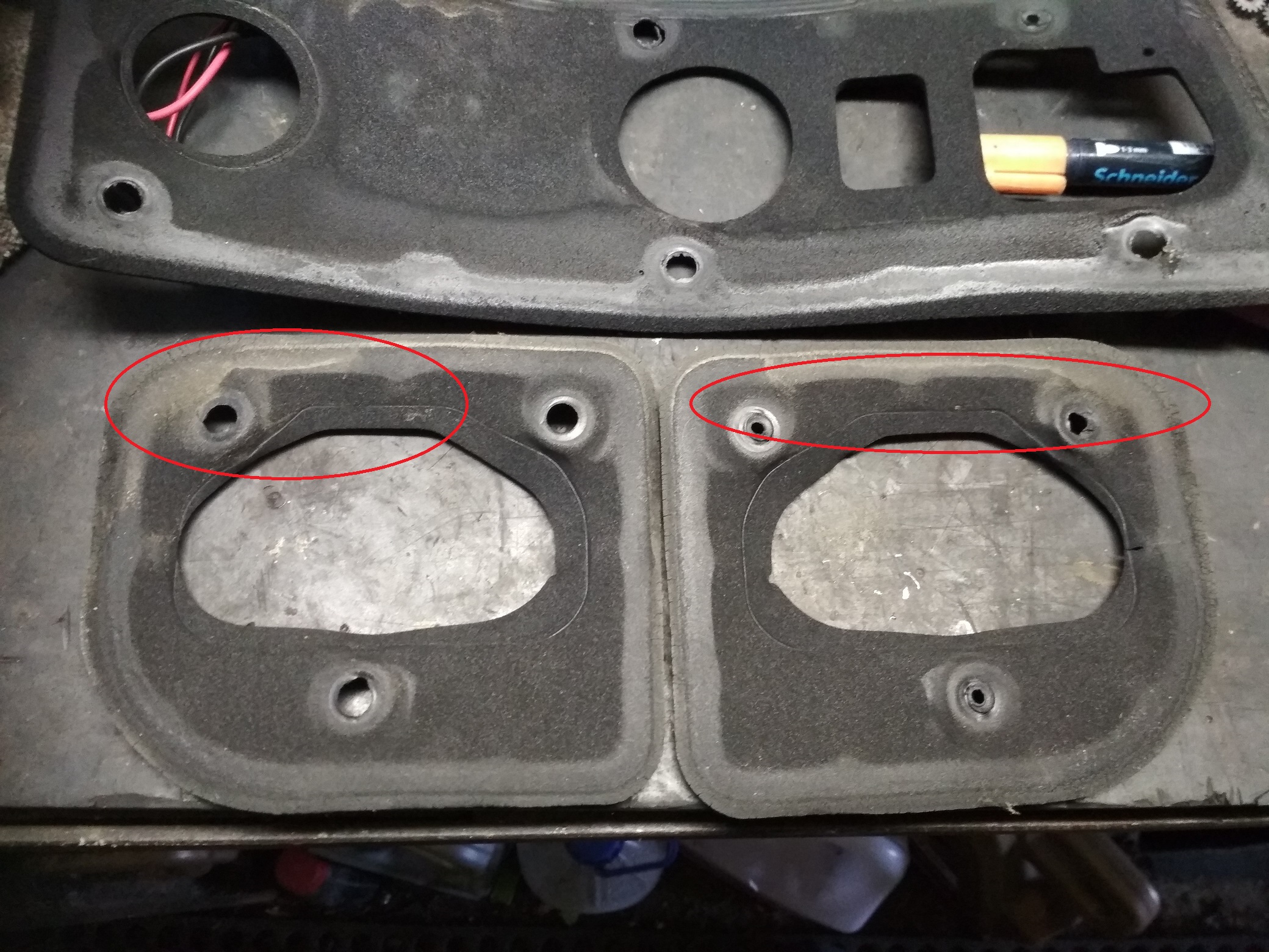

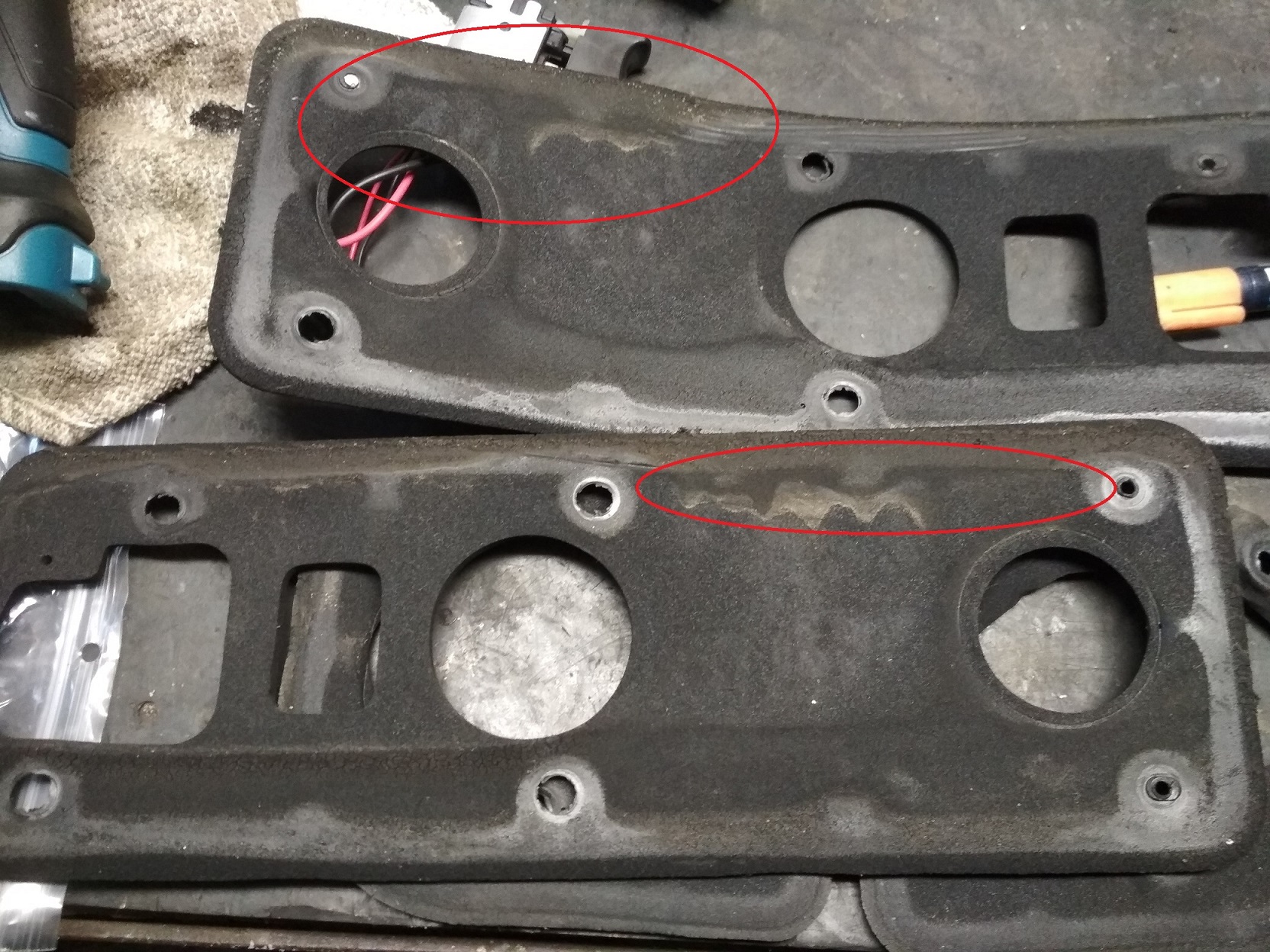

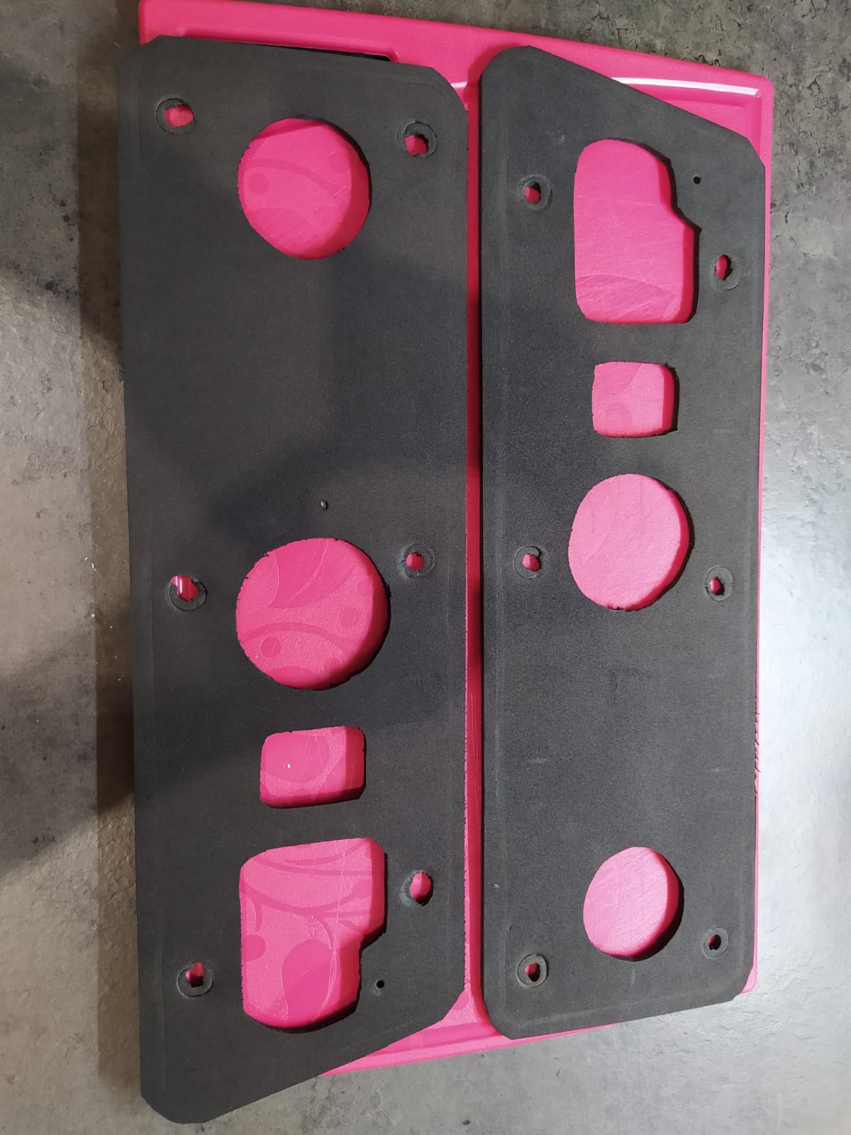

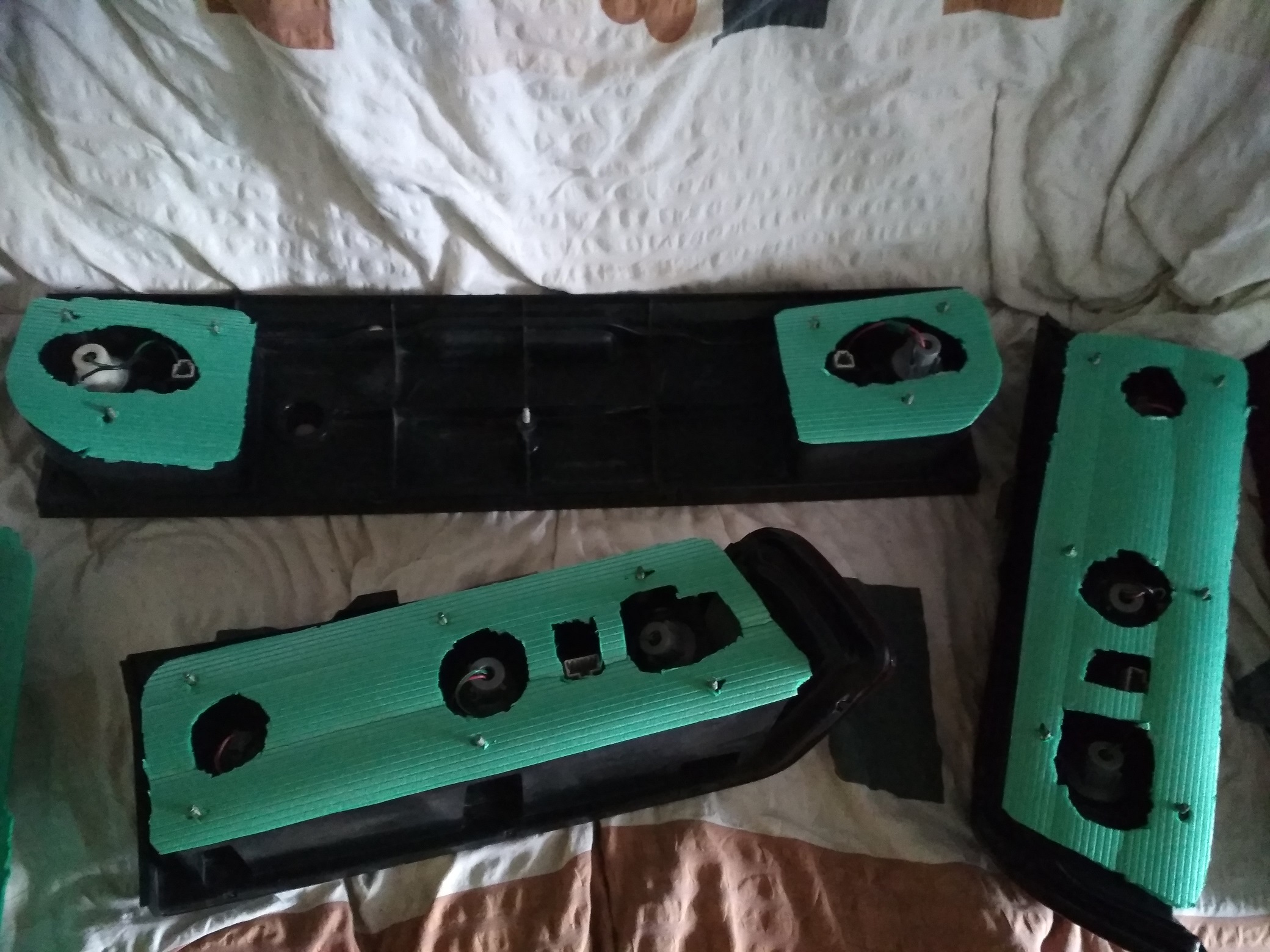

Po dlouhé době mi crx zmoklo a samozřejmě se objevila voda v kufru a protože jsem už přetěsnil panty třetích dveří a vyčistil odtoky šíbru,tak pozornost padla na těsnění zadních světel. Samozřejmě zhora to už netěsnilo,tak jsem si narychlo vyrobil nové z toho,co bylo doma. Na foto jde vidět kudy se voda dostávala přes těsnění a protože dole to ještě těsnilo,protíkalo vše dovnitř.
Vše jsem zbavil letitých nánosů Německé špíny ;)
Tady to už chytalo rez.

Příspěvekod lazzzik » 02 říj 2020 20:46
Ahoj,zrovna nedávno jsem koukal,jestli si nějak pokročil.A vidím,že si dělal stejnou věc jako já.Z jakého materiálu máš těsnění?

Příspěvekod Jindřich » 04 říj 2020 11:02
Našel jsem zbytek molitanu pod plovoucí podlahu :D Ale není to ono. Už to mám vymyšleno jinak. ;)

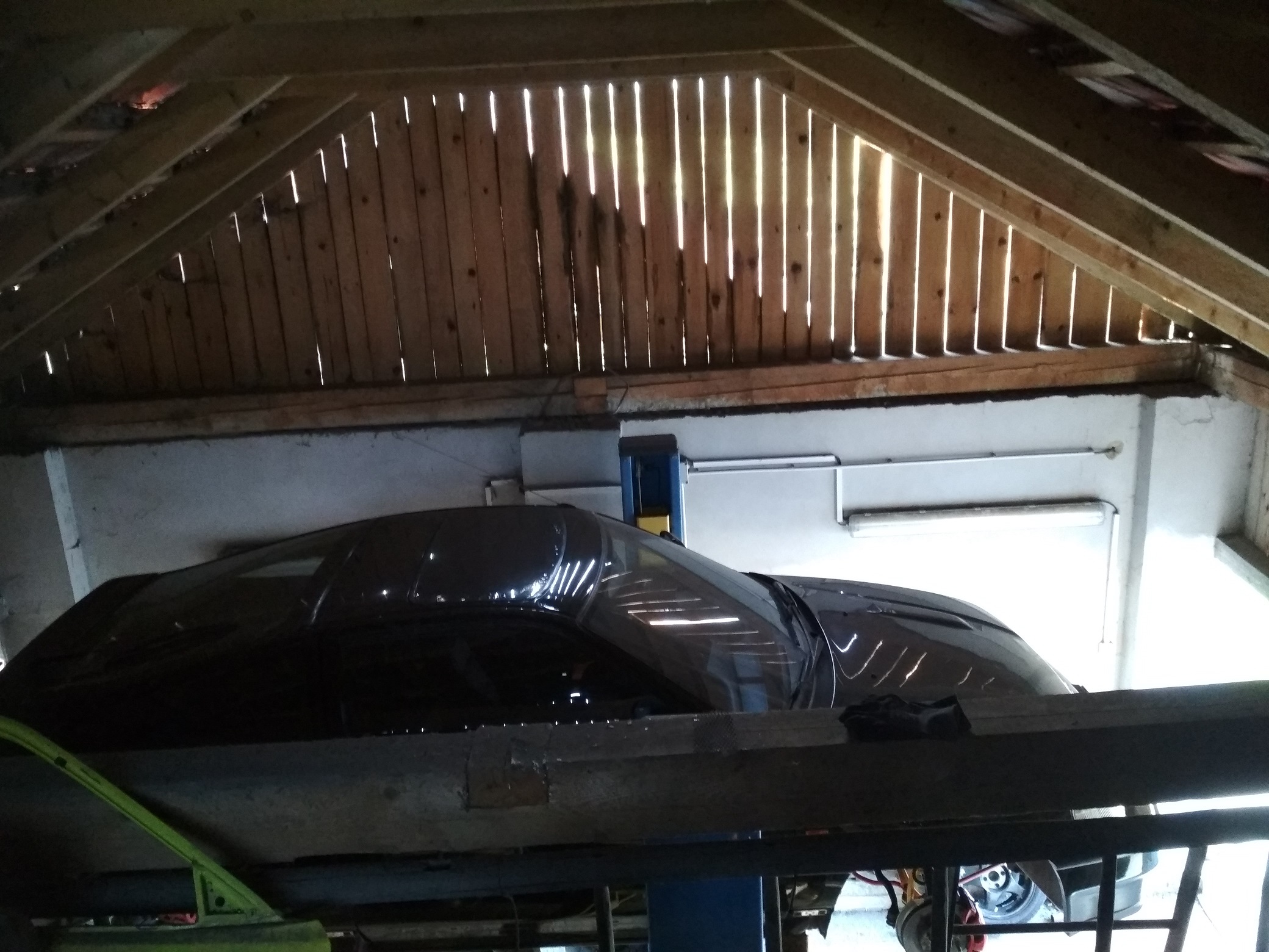

Sezóna za námi,takže opět šup na kozy a můžu pokračovat v repasi dalších věcí *pohladit*

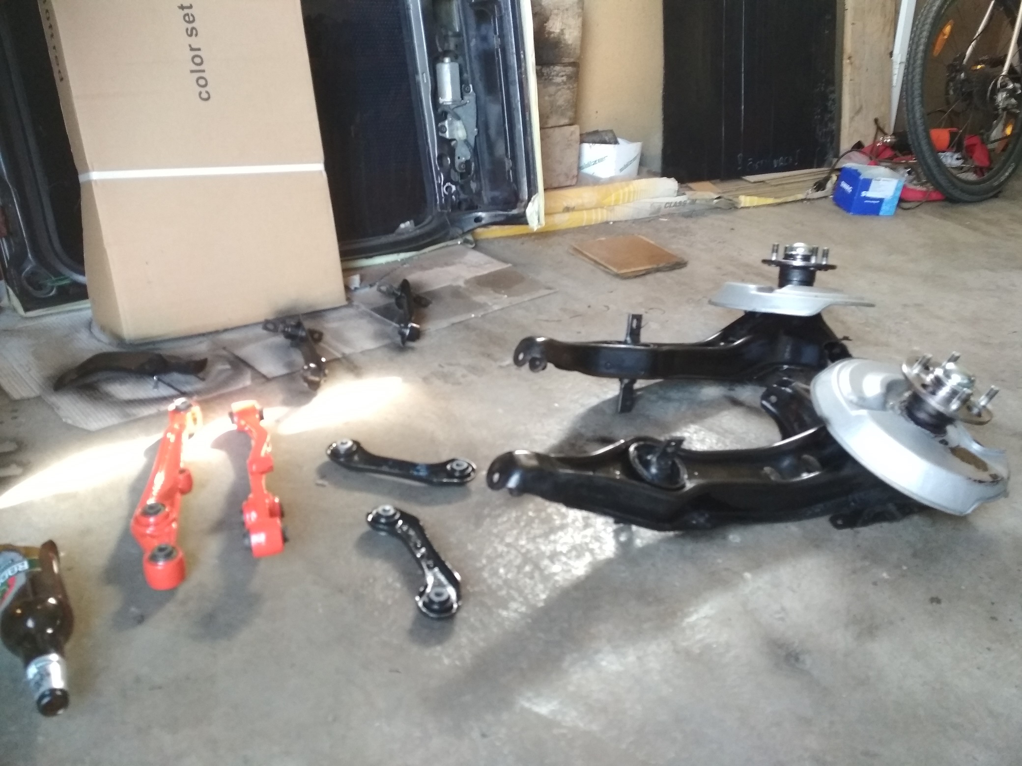

Tentokrát půjde ven komplet řízení,péra,přední ramena a opět převod :roll: Mám tam novou spojku,ale z nějakého důvodu při lehkém sešlápnutí spojky píská buď ložisko o přitlačák,nebo nevím *dash*
A taky se začínají ozývat divné zvuky z altíku...
To brzo zapálím... :twisted:

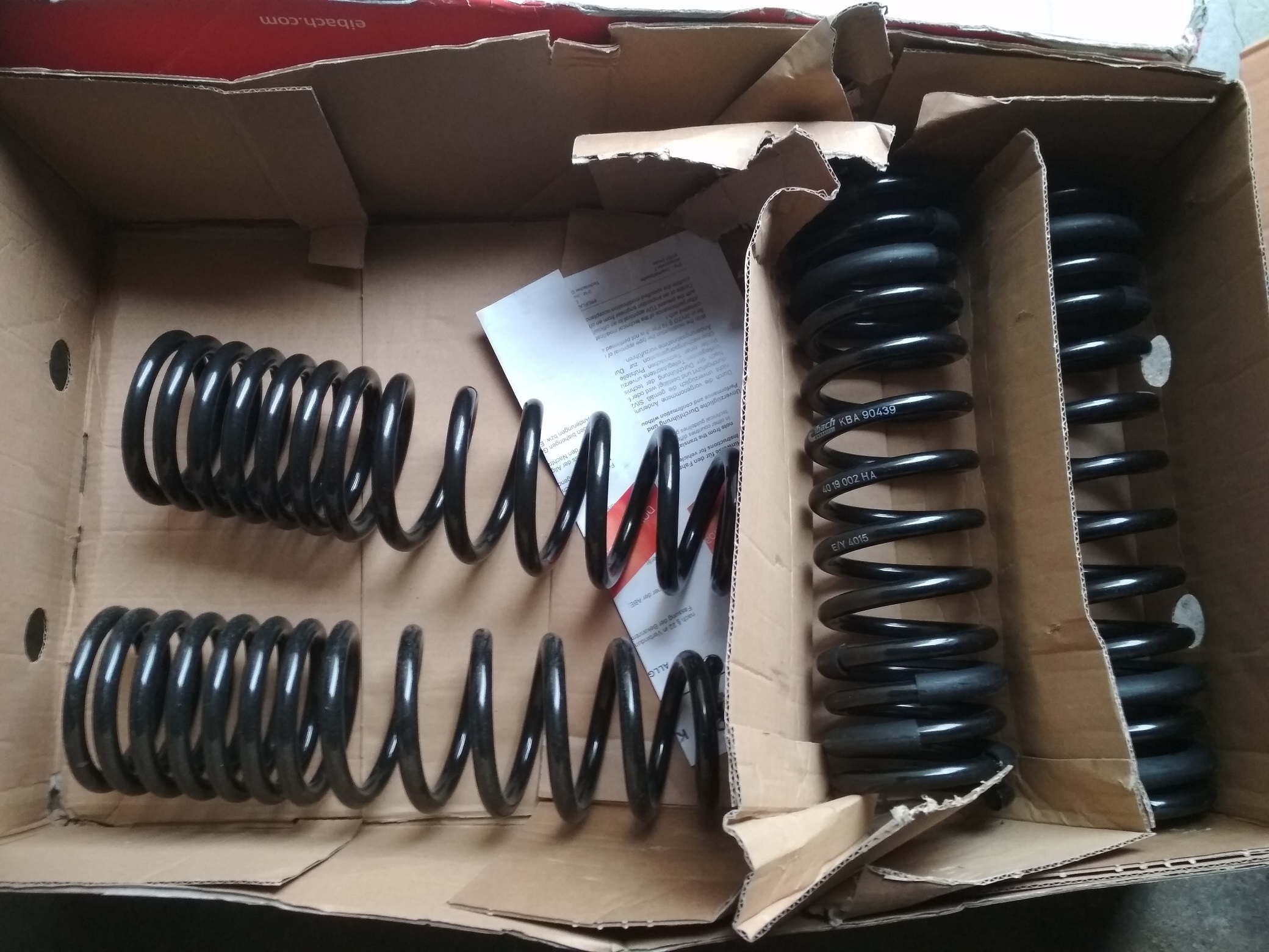

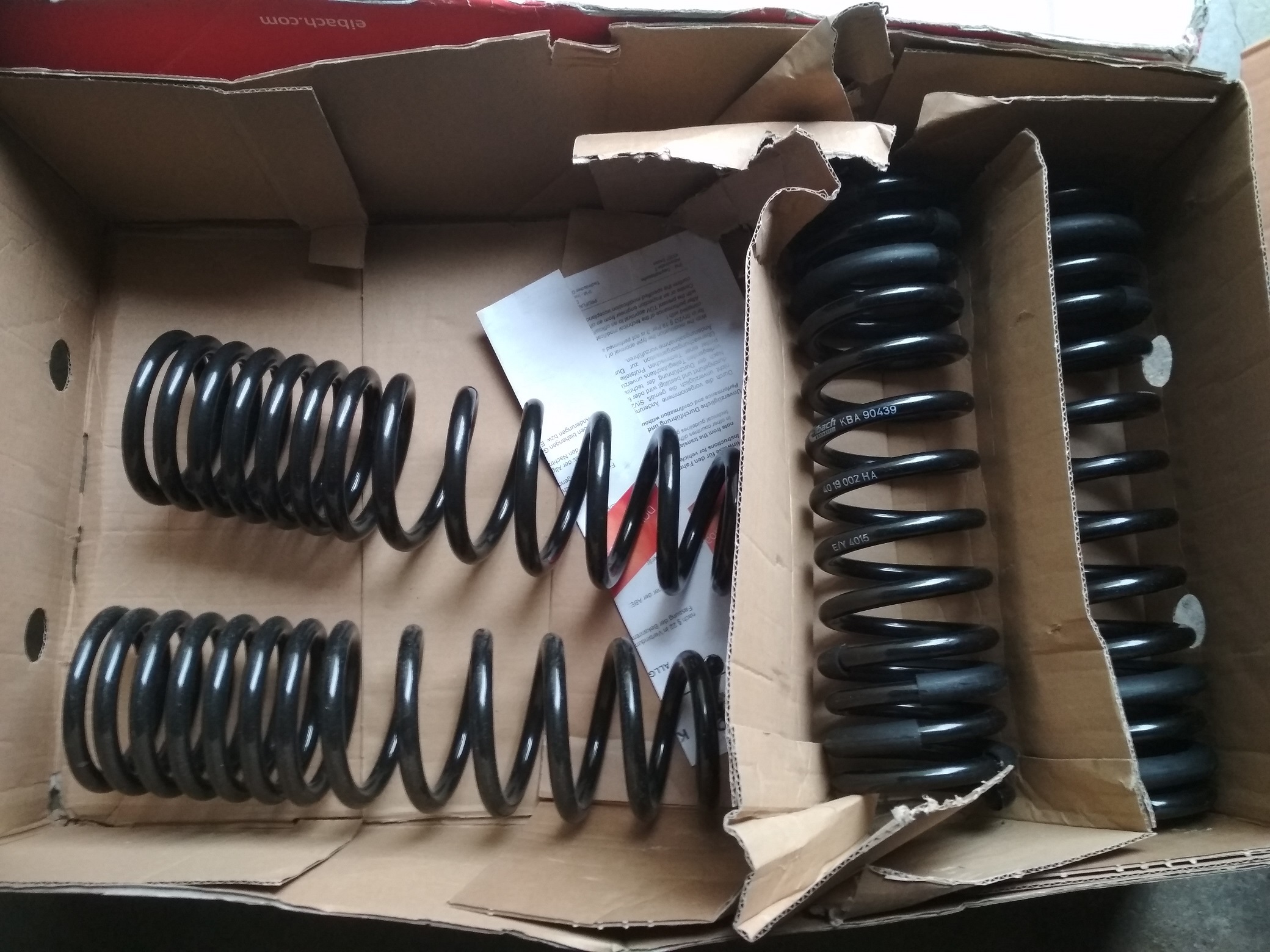

Sehnal jsem nové eibachy péra. Teď mám předek níže než zadek a není to ono. Přijde mi to víc přetáčivé při ubrání plynu v zatáčce a na rovince se přetlačuju s volantem,protože je předek hodně do áčka.

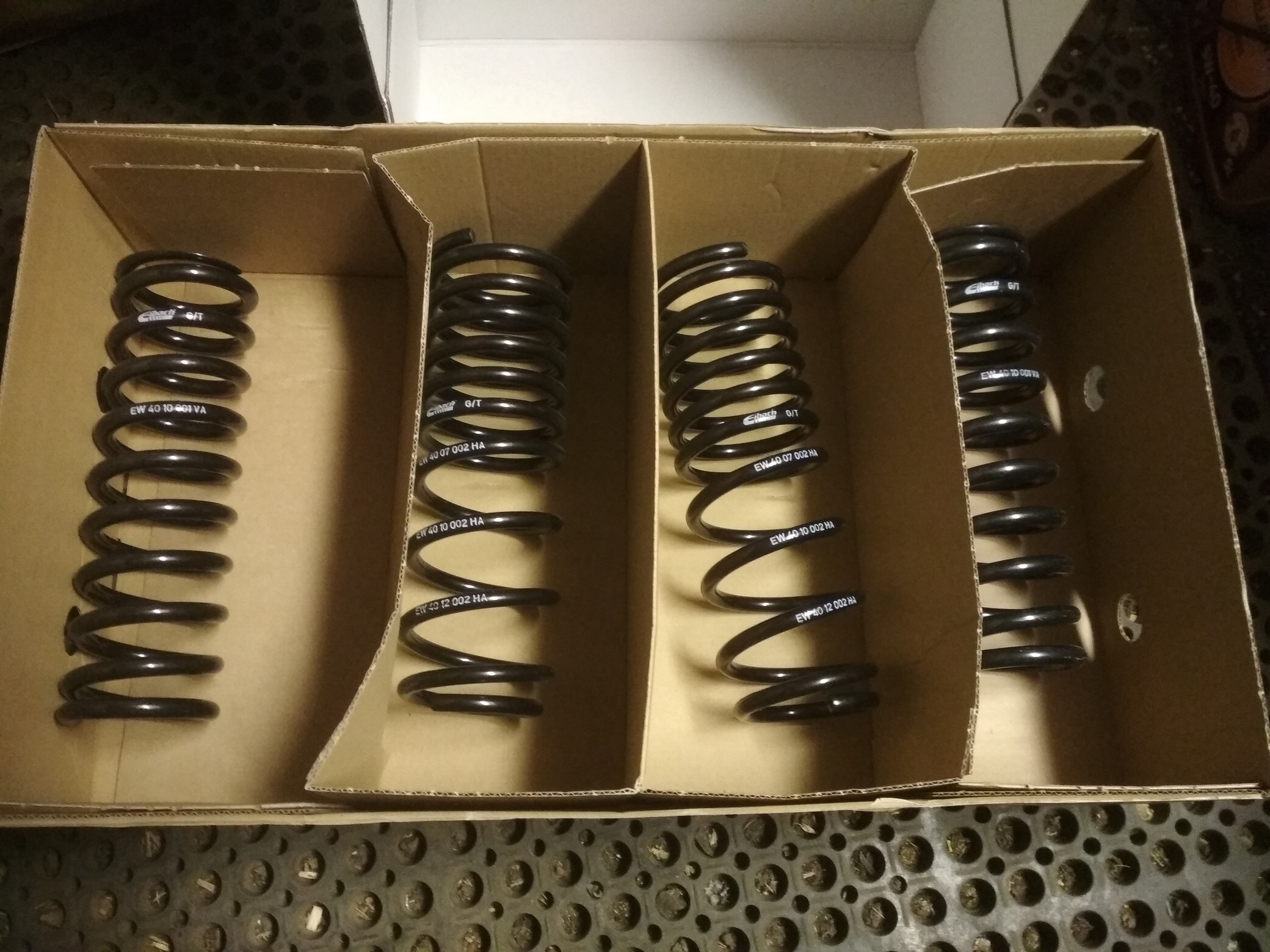

Pružiny byly nakonec na aero,takže jsem musel koupit znovu a správné *dash* Naštěstí si PeťaEd9 aero zrovna koupil a péra si vzal *drinks*

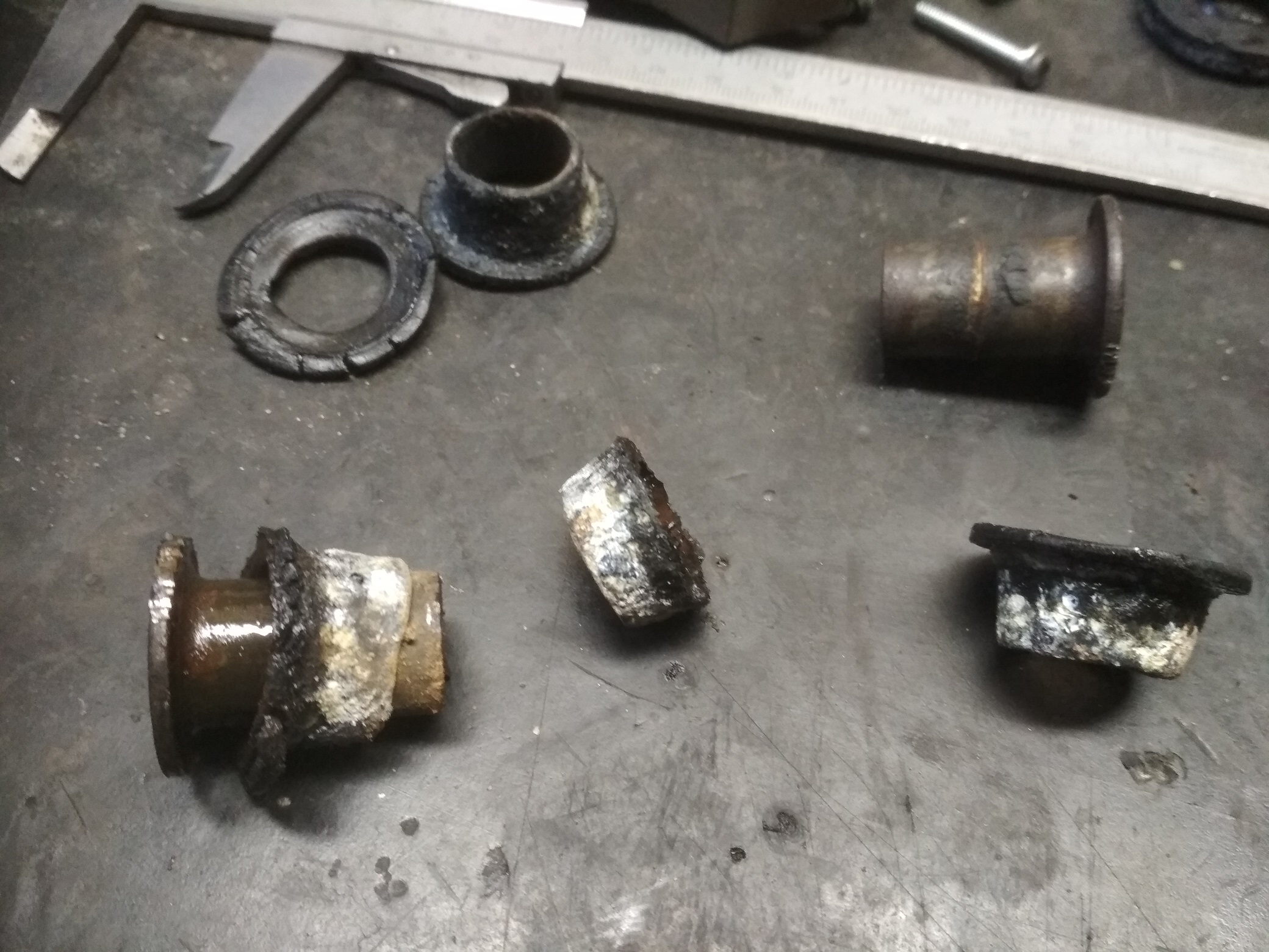

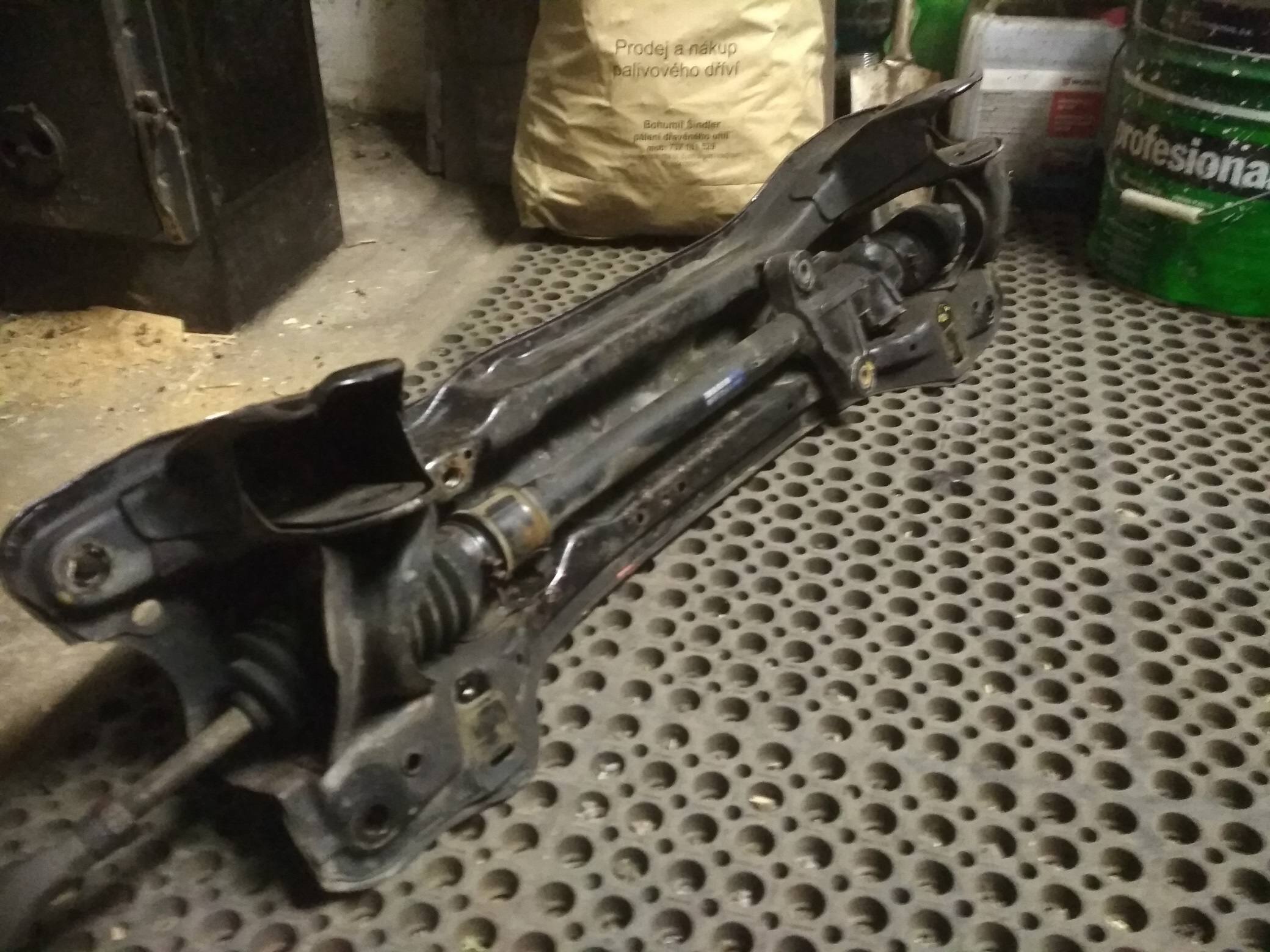

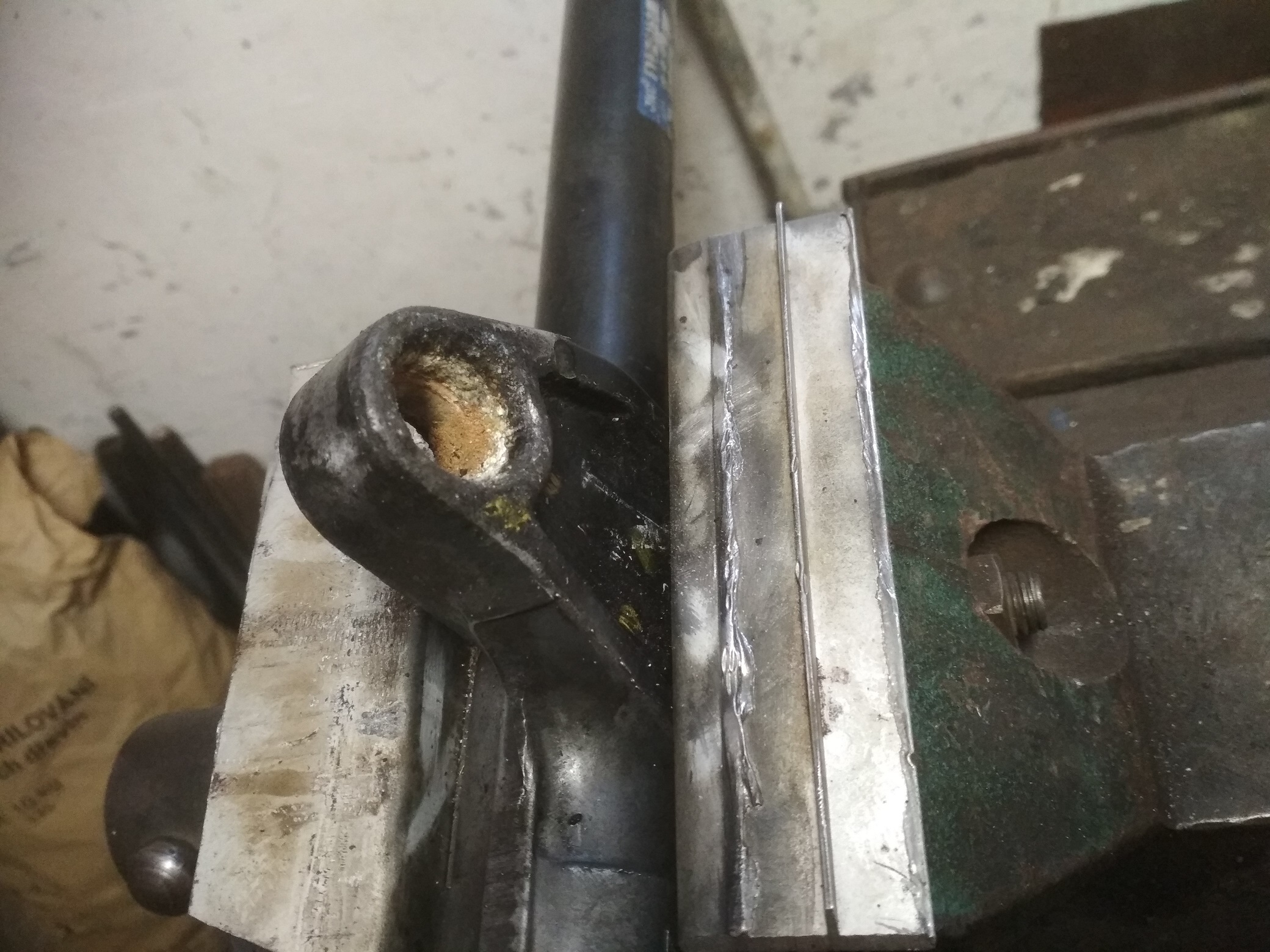

Měl jsem venku nápravnici,takže šel ven i altík a dal ho na repas.
Zrepasoval jsem i řízení. Koupil tyčky,pouzdra i prachovky. Ty prachovky od Lemforderu,ale těm starým nic nebylo,takže šly zpět. Dneska ani ten Lemforder není,co býval... Pouzdra skoro nešly ven jak to bylo zaoxidované *oprava*
Ještě jsem si nechal nakomaxitovat přes Beatlacrx rozpěru v motoru a nápravnici.

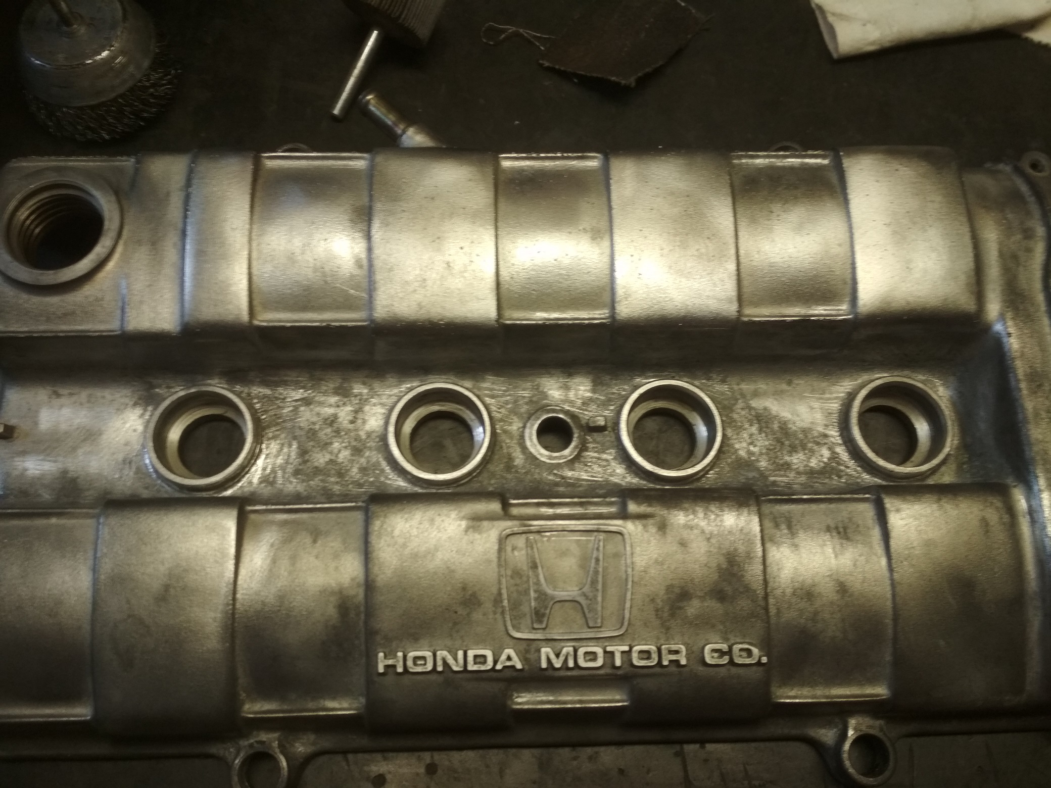

A taky konečně střikl ventilové víko..
Povyměňoval jsem zbytek silentů v ramenech přední nápravy a nahodil nové kotouče a desky.
Teď čekám na rozpěry od L-jaye *slint*

Jindro odkud jsou ty pružiny? Jinak hezký postup *fin*
