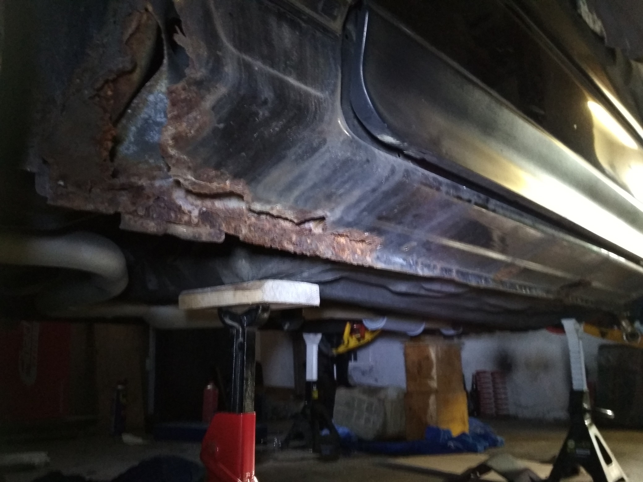

Rozvody hotové,ale jinak nic. Nějak se mi do toho nechce
Měl jsem úplně hrůzu,co mě čeká po sundání plastových prahů,ale není to taková hrůza. Jen škoda těch shnilých konců
[attachment=1]IMG_20200102_110259.jpg[/attachment

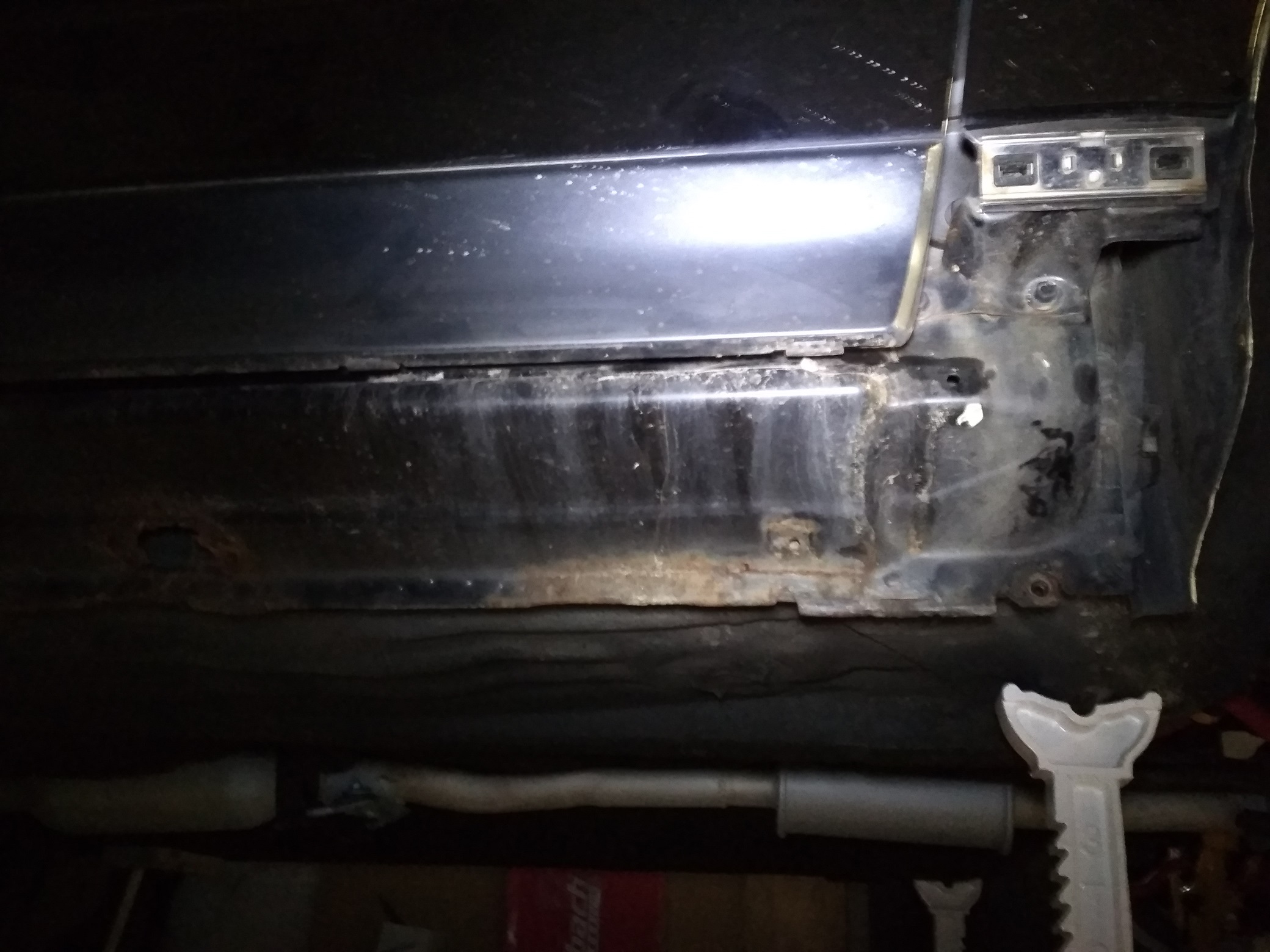

Konečně se trochu oteplilo,tak pomalu pokračuju...
Potřebuju místo na vyvaření konců prahů,tak jsem si sundal ramena. Samozřejmě většina silentů ko a nemít plamen,tak by mě asi jeblo...
Většinu silentů už mám,ale ještě mi chybí na ramínka sbíhavosti a ty na odklon.
