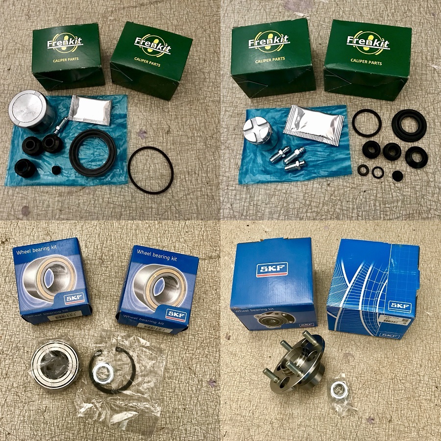

Poté, co jsme si prohlédli brzdové destičky upravené flexou tak, aby šly nabouchat do zatuhlých třmenů (cože?? ) jsme se rozhodli také pro jejich repasování. Pístky byly orezlé, vodítka suchá a zatuhlá. Zadní třmeny jsme nakonec, díky dobré radě od Wládi, rozebrali úplně, aby nedošlo k nějakému poškození v peci. Děkujeme za radu!

U těch gumiček okolo třmenových pístků bych rád věděl nějakej správnej postup na výměnu
Já je už taky měnil a myslel jsem, že u toho zdechnu
Jinak dobrá práce. Je fajn, když si někdo takhle hraje se svým vozem
Mišule - CRX
Hezky napsaný, dobře se to čte. Jinak taky držim palce, ať to stihnete.
Jestli myslíš ty prachovky tak ti rozumim.
Chvilku jsem se s tim vztekal a pak pak jsem vzal planžetu a udělal z ní 3ks cca 10x80x0,5mm. Na koncích mírně ohnul a zabrousil ostrý hrany. Pak jsem je po 120° gumičkama přichytil okolo pístu, konce planžet jsem strčil do prachovky už ve třmenu a pístek tam jednoduše zasunul.
Jinak to jde i bez ničeho, jen jsou potřeba ještě jedny ruce a to já neměl.
James píše:Source of the post U těch gumiček okolo třmenových pístků bych rád věděl nějakej správnej postup na výměnuJá je už taky měnil a myslel jsem, že u toho zdechnu

Jestli myslíš ty prachovky tak ti rozumim.Chvilku jsem se s tim vztekal a pak pak jsem vzal planžetu a udělal z ní 3ks cca 10x80x0,5mm. Na koncích mírně ohnul a zabrousil ostrý hrany. Pak jsem je po 120° gumičkama přichytil okolo pístu, konce planžet jsem strčil do prachovky už ve třmenu a pístek tam jednoduše zasunul.
Pamatuju pred lety, že jsem to musel dat kamaradovy a ten i kdyz mel z nas nejvic praxe s repasem trmenu, tak delal jeden snad pul hodiny, a znicil dve ty velky prachovky
ted když jsem si předni repasoval sam, tak na třeti pokus behem 5ti minut jsem mel první a druhej cca stejně
