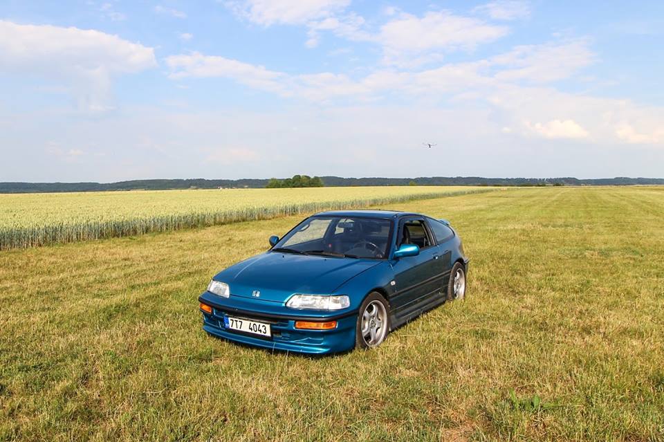

Hola, čeká mě výměna tlumičů, pružin atd., prostě celková zdravotní kůra podvozku. Jaké doporučujete / nabízíte?
Aktuálně je na 15kách takhle vysoko, nikdo neví, o kolik cm je to níž, jsou tam jakési noname tlumiče, ale je to ideál, že člověk ještě projede STK koridorem, přeskočí retardery atd. Dík za tipy
