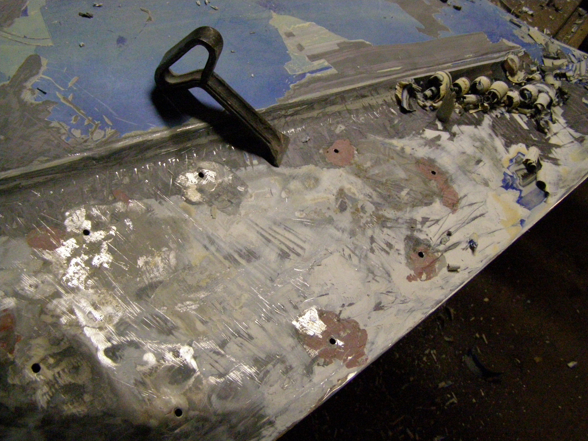

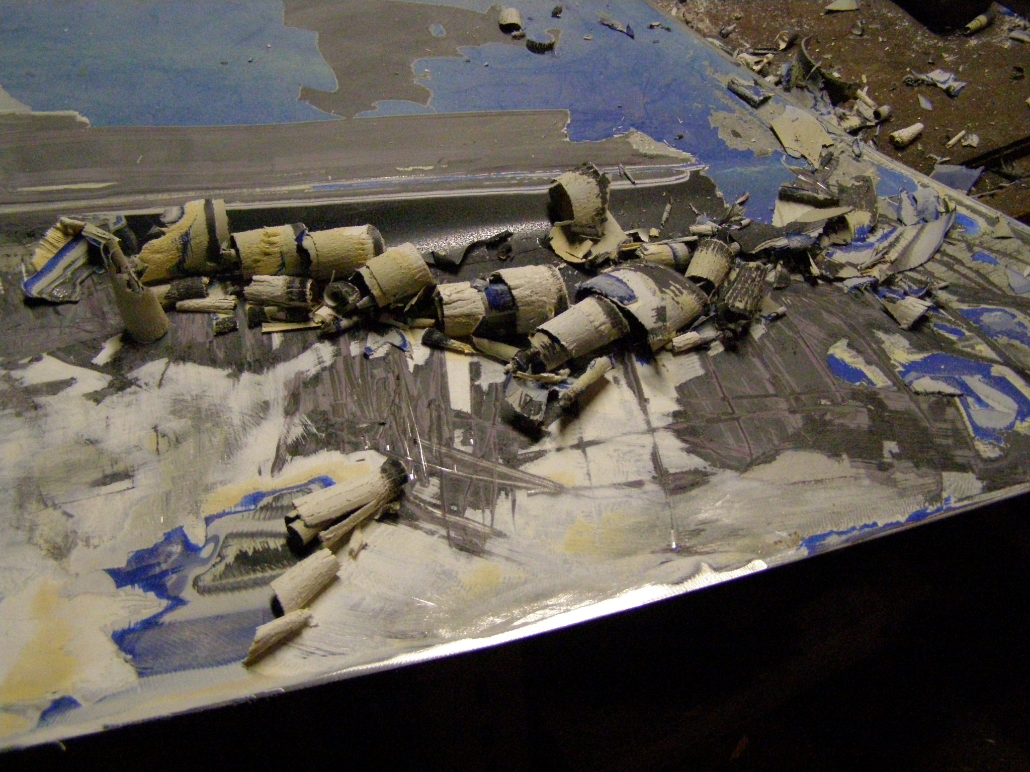

No tak pošta nezklamala, hlavně, že jsem to chtěl zadat jako balík do ruky = dovést až domů. Tak mě mrzí, že ti to přidělalo další starost :cry: Na čem jezdila nevím, já ji koupil, relativně v pohodě na autě, jen bylo vidět, že někdo odřezal mračítka a celkem rychle začal praskat kit pravě nad těma dírama. Zbytek je následek nehody otevření za jízdy. V podstaně na celé té ploše co je vyboulená nahoru uprostřed odpadla barva jako list papíru, až na ten základ. To kde jsou ty díry jsem chtěl sundat dolů kit kvůli zavaření, ale je ho tam mraky. Tak snad se ti s tím povede něco udělat. Věřím Ti. Pokud nepůjde, tak řekni a budu muset začít šetřit a shánet jinou.

Zkusím s tím něco udělat.Zatím sundávám barvu.Koukám,že tam byly přišroubovány nějaké falešné výdechy,snad měly zamaskovat už tenkrát v minulosti nějaké nerovnosti.Po chvilkách se tomu budu věnovat,aby se mě ta práce nezprotivila.

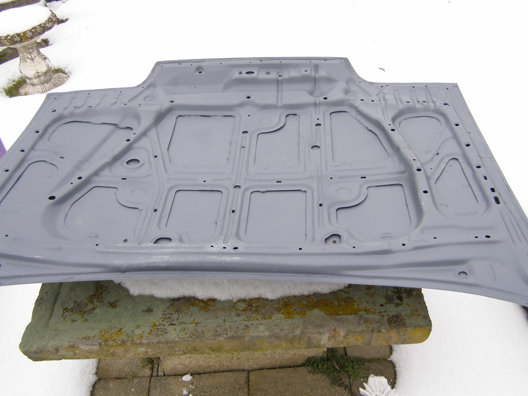

Pro Adámka mám dobrou zprávu,a to ,že na kapotě se už kytuje (nekonečný příběh).Kapotu se mě jaksi taksi podařilo porovnat a natvarovat.Použíl jsem k tomu tu moji EE8.Odmontoval jsem moji kapotu,a tu jeho pasoval na tu moji,po částečném rovnání
s vyřezaným spodním roštem,(pořád byla široká a nechtěla mě vlézt mezi blatníky a navíc nešla otevřít,překážely jí stěrače).Po prohnutí směrem nahoru se vše zlepšilo.Po navaření porovnaných spodních výztuh,už kytuji.Předtím jsem mezi kapotu a výztuhy použil karosářský polyuretanový tmel.Zítra se chystám nastříkat kapotu protikorozním dvousložkovým plničem,abych opět viděl co ještě bude třeba kytovat.

Tak kapota může jít opět k Adámkovi.Napřed k lakýrníkovi.Dnes jsem dokončil práci na kapotě,ještě trochu práce u lakýrníka a může jít zase na Adamkového Vteca.I když i v tom tmavošedém dvousložkovém plniči by mohla sloužit na autě.
Zdraví a(už žádná obrácená kapota!!!!) Standa.

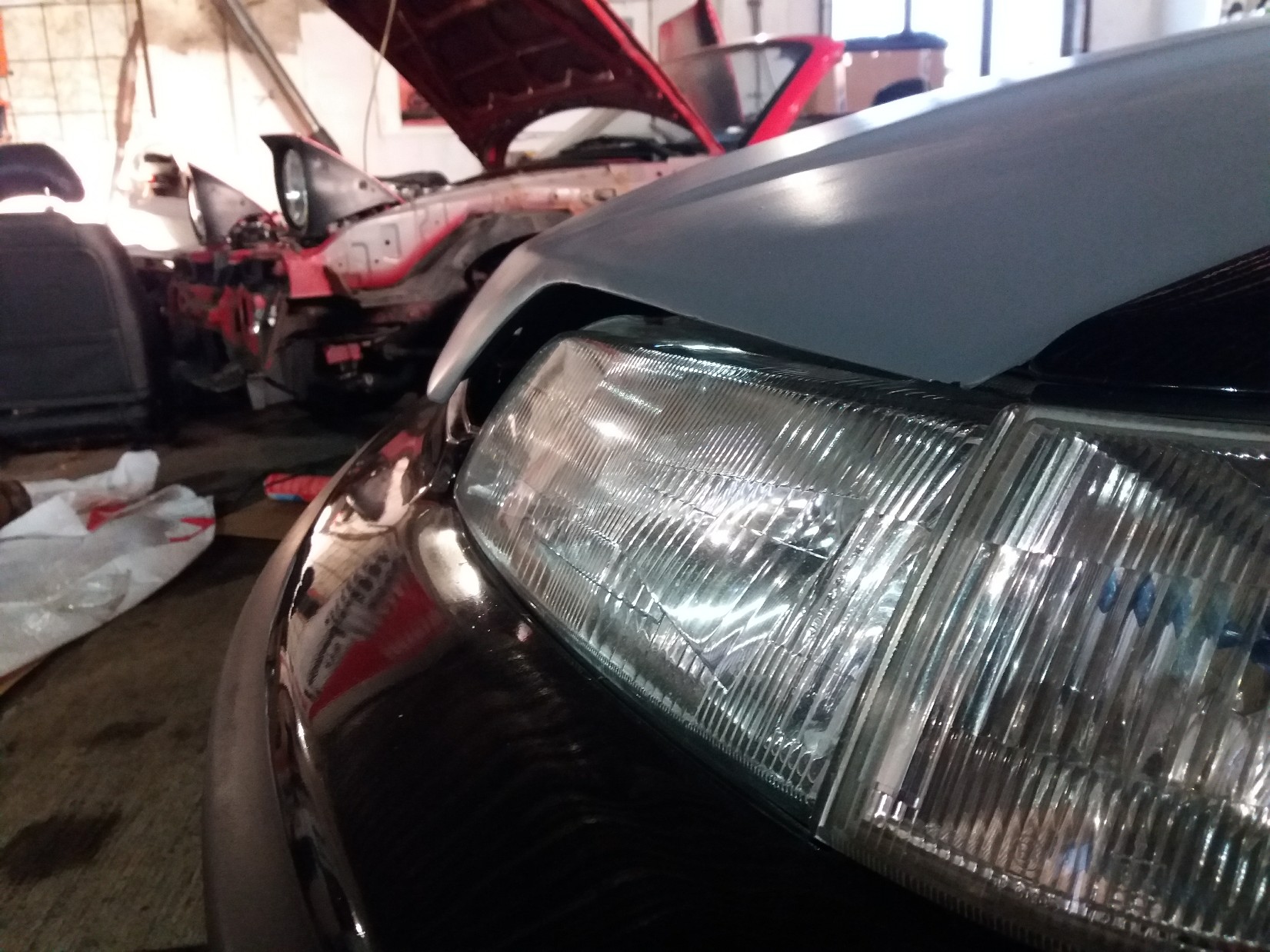

Tak vcera jsem byl u Standy pro kapotu. Moc mile setkani a kapota ma zpět tvary co ma mit. Ale bude treba je jeste dost poladit. Dnes jsem ji dal na auto a nesedi to jeste úplně.

Doufám,že by to mohlo jít,pomocí podkládání a tlakem,nebo natahováním.Už tam není taková vrstva kytu,kterou jsem odstranil.Přeji brzké doladění tvaru.Dělal jsem co se dalo.Na mojí ta kapota jakš takš seděla.(potom jsem už nasadil svoji a potřeboval jsem jet do HK.)A ve finále jsem ji už nezkoušel.
