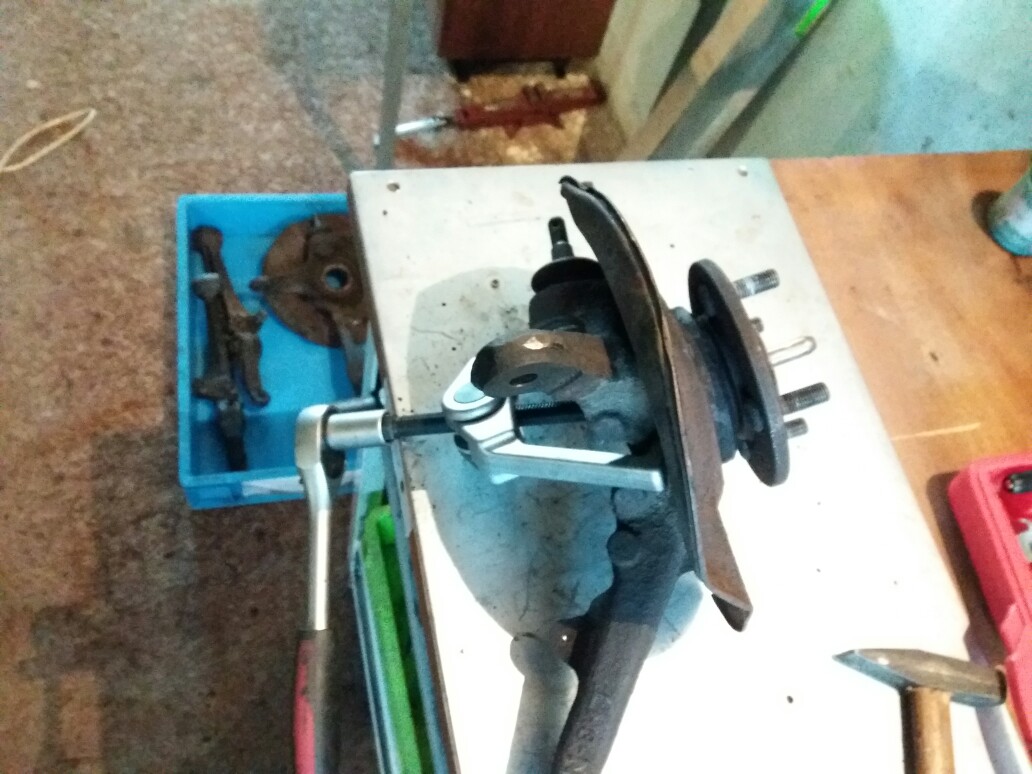

Tak v nedeli jsem se jel podivat do prace, coz nebyva zvykem, ale čistě jen kvuli CRX a silenty jsou v ramenou. Bohuzel nektere musim vratit, protoze nepasuji :-(
A náboje se taky podarilo vyndat, ted cekam na info co budou stát ložiska. Ty jsem zatím nechal v tehlici. Bude problem vyndat tu velkou segrovku, ktera lozisko zajišťuje.

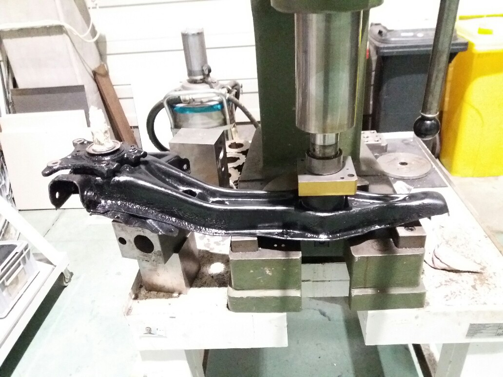

Tak snad uz brzy i kdyz toho zbyva ještě hodne. Ale nejdulezitejsi je to postavit na kola. Predek uz jen nahodit brzdy a zadek nalisovat a nahodit ramena. Odvzdusnit brzdy, udelat geo a huraaaaa...
