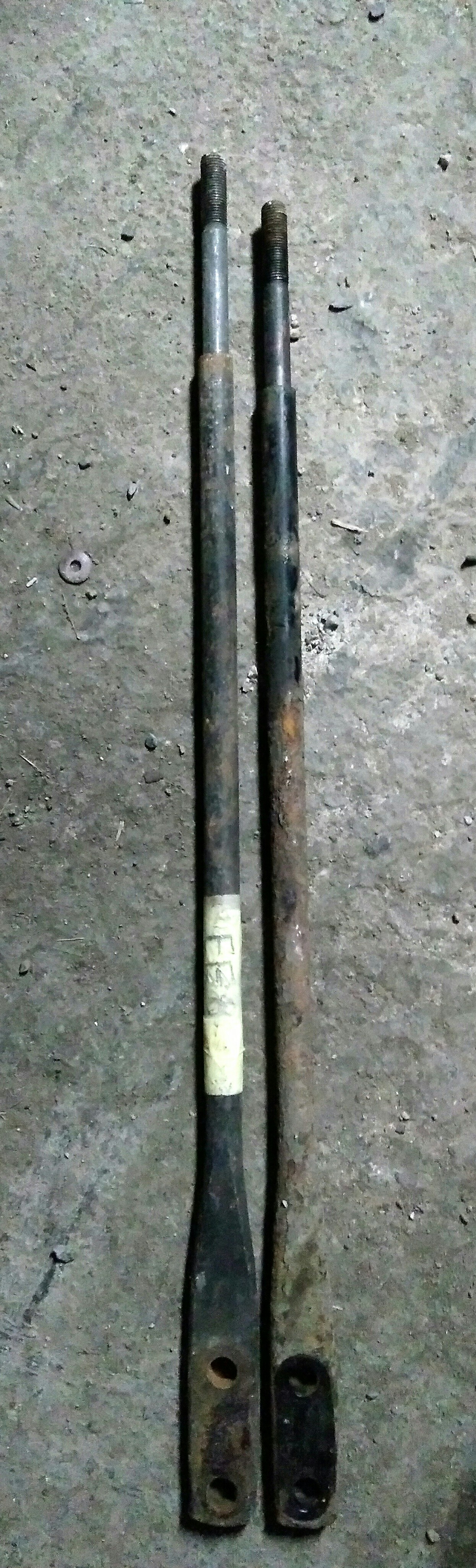

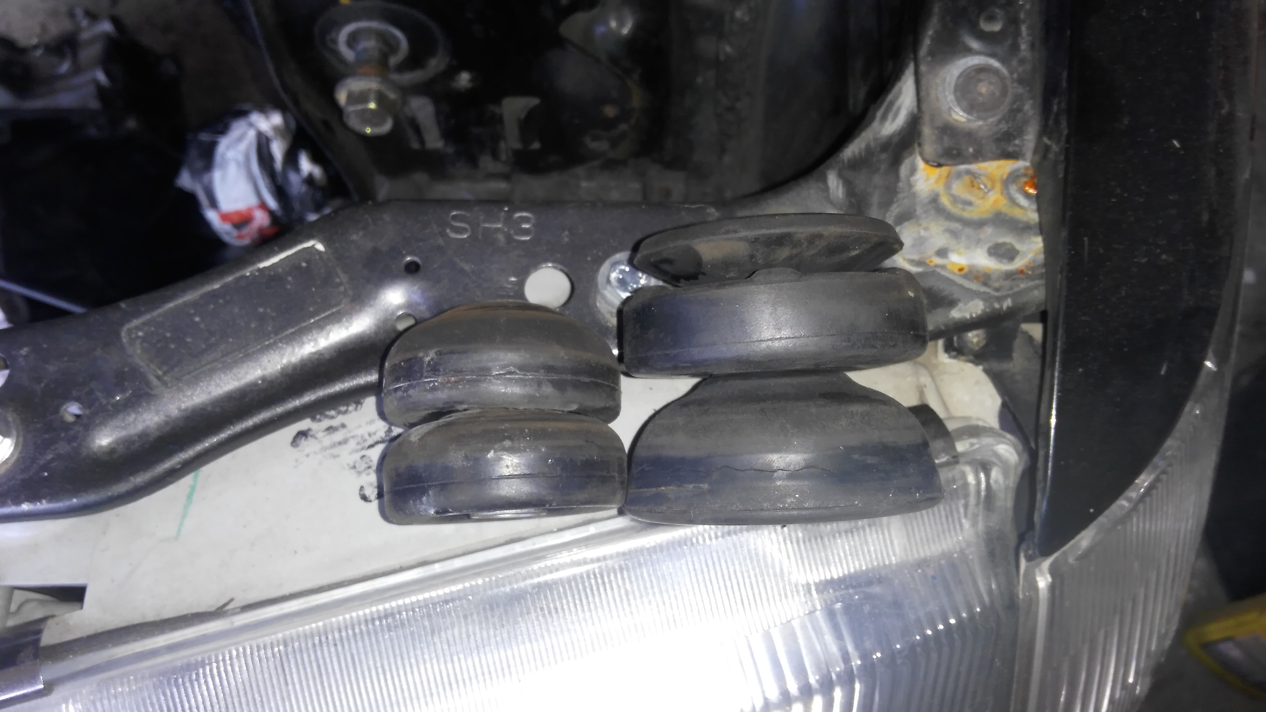

Tak jsem nafotil další rozdíl zaklonovek co jdou do benža jiné jsou dokonce i silenty
Najdi deset rozdílů (Exteriér)
Příspěvekod Wláďa » 28 úno 2017 14:48
Dobrá práce. *fin* Která s těch tyčí je EE?
Příspěvekod Dudla » 28 úno 2017 18:53
ta delši :-) a ten silent vetši je i EE8 ;)

Dudla píše:Source of the post Tak jsem nafotil další rozdíl zaklonovek co jdou do benža jiné jsou dokonce i silenty
Nemohl bys tu EE zmerit prosim? Predpokladam, ze ty mensi silenty jsou ED a ty mam ja na EEcku :-(
Příspěvekod Dudla » 02 kvě 2017 11:55
Ano ty menší jsou z ed :-) a bohužel nezmerim už je mám předělané a dane na autě ale jsou asi o 2cm delší ty z EE8
Příspěvekod Minor » 02 kvě 2017 16:15
Záklonovky z ED9 58 cm, z EE8 60 cm.
Příspěvekod Dudla » 04 kvě 2017 10:37
Tak to mám dobrej odhad *dance*

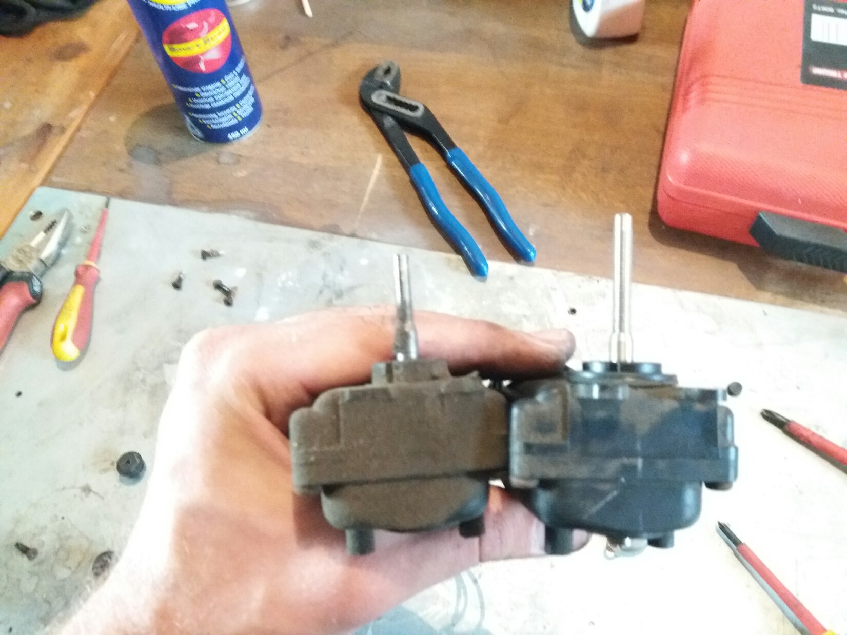

Zatím jsem to nikde neviděl...
Mechanismus nastavení polohy světel. Světe div se je jiný :D Na mém Vtecu nefungovalo levé, tak jsem vzal z ED, že si motorek přehodím a ejhle. Osa je o dost delší. Takže jsem to musel rozkuchat a přehodit i tu osu se závitem. Nehledejte rozdíl v úchytech, na tom ED jsou tři ulomené.

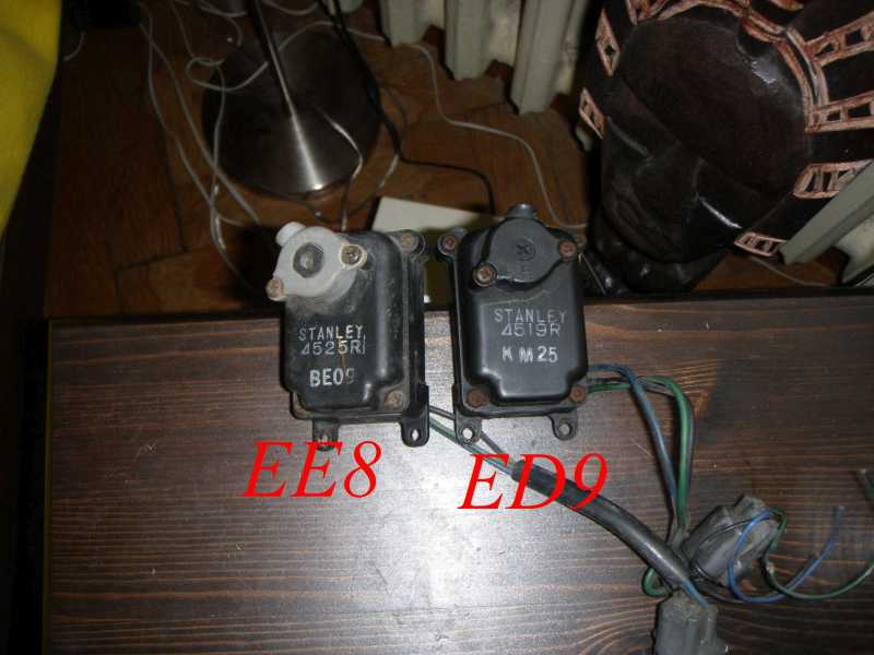

Příspěvekod Minor » 13 čer 2017 09:44
Ano, je to jiné, EE8 má i jinde umístěné výřezy pro šroubovák, aby šlo nastavit výšku. Odpovídá to i jiným brejlím. Do ED9 motorek se na EE8 šroubovákem nejde dostat.
Příspěvekod Minor » 13 čer 2017 09:52
fotky
