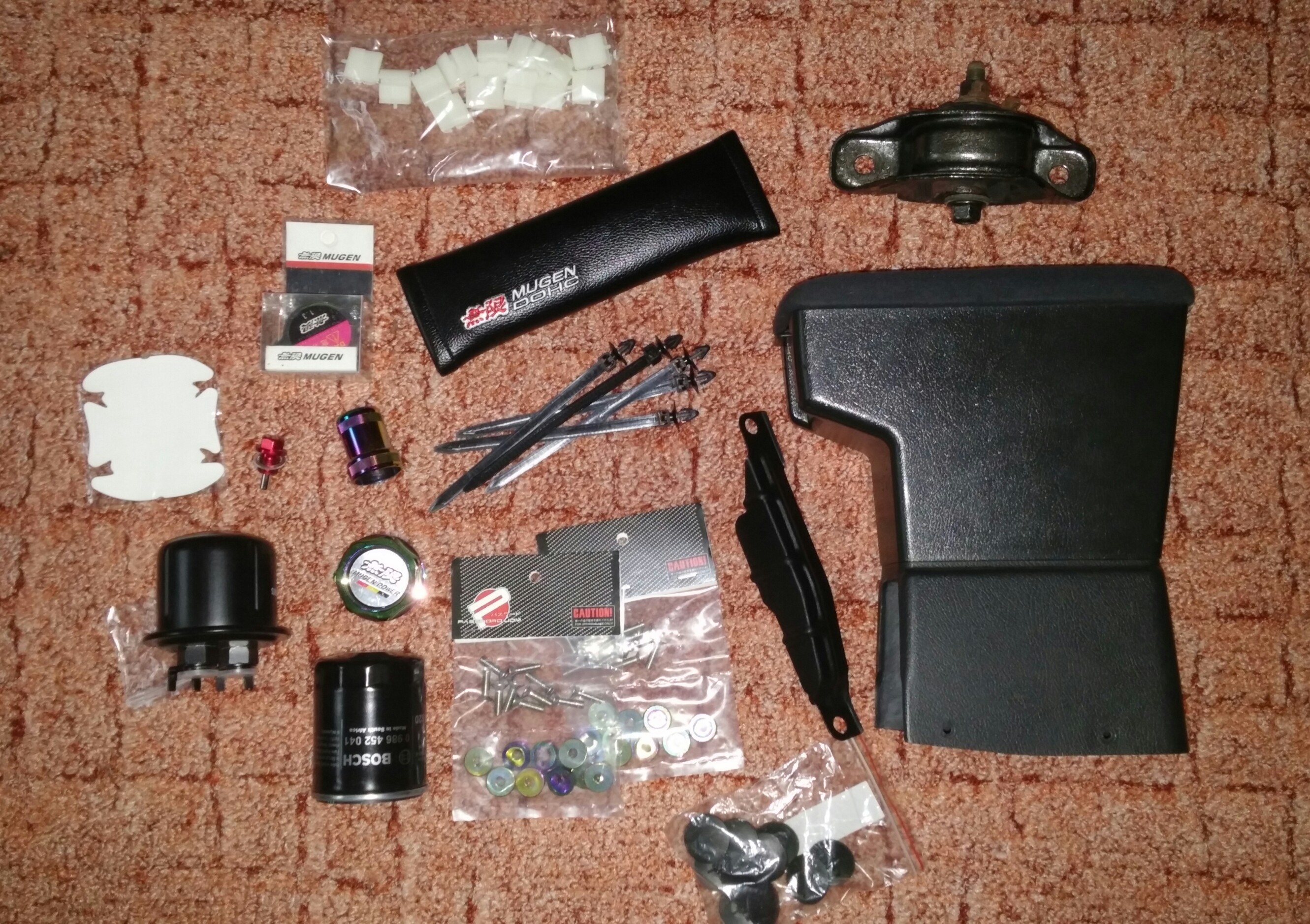

Zatím, co bouda už je měsíc v lakovně a díly jsem tam pořád ještě neodvezl s tím, že lakýra nestíhá a že to zrovna teď nemá kam dát, se mi pomalu začínají doma kupit drobnůstky. Beatlovi moc děkuju za loketku, mám z ní velkou radost. :)

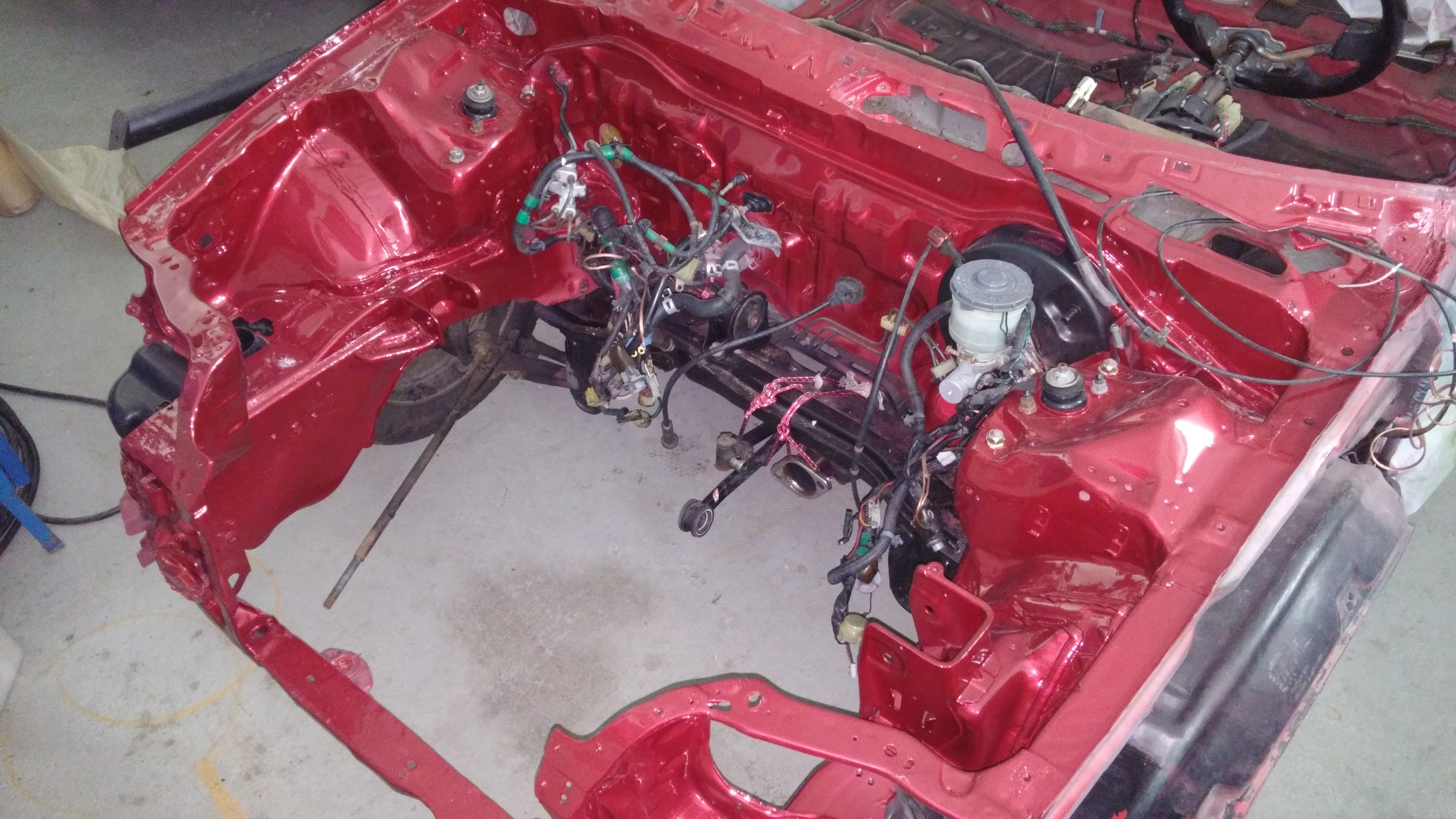

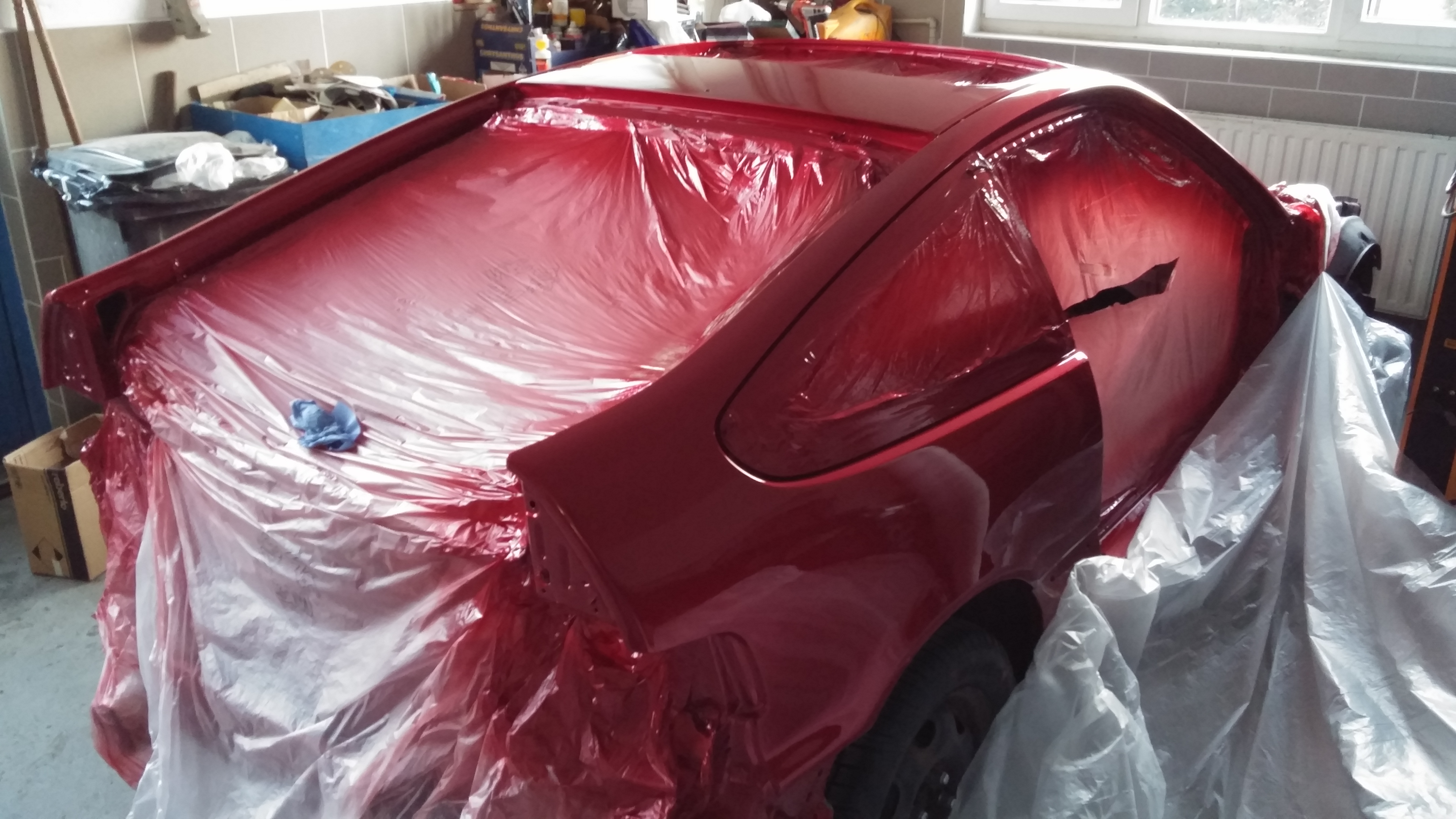

Příspěvekod Wláďa » 16 lis 2016 19:21

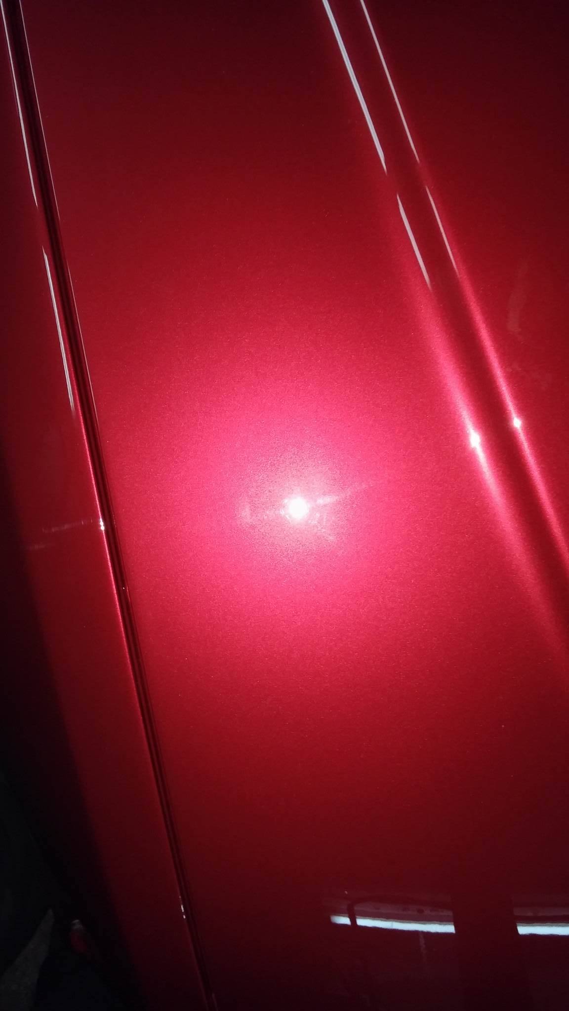

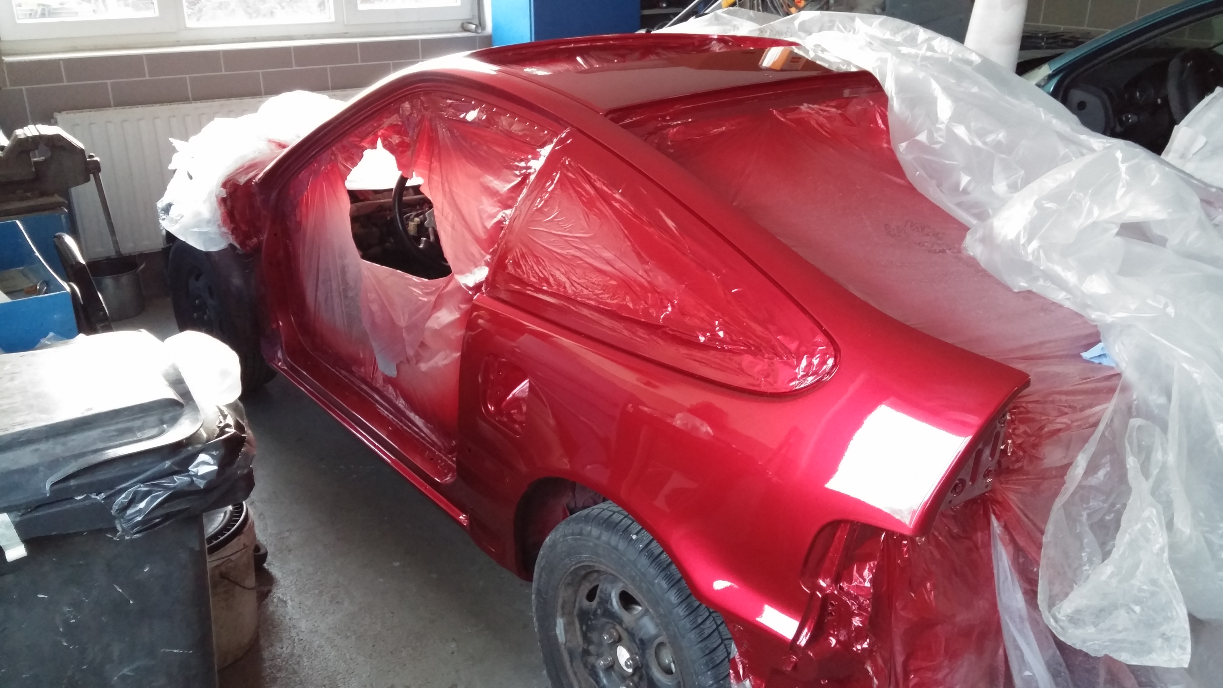

Tak dneska jsem se byl podívat v lakovně. Konečně se to začalo hejbat a v pátek tam povezu dveře, šíbr a kapotu. Motorák a introš je vystříkanej a musim říct....ta barva je naprosto dokonalá, úžasná a famózní. Na fotce to nejde vidět, ale v reálu je to prostě pecka. Už se nemůžu dočkat. :D

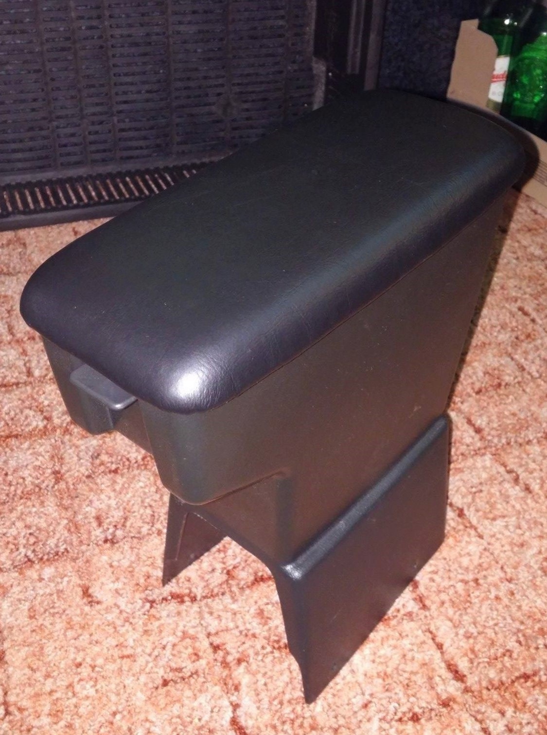

Příspěvekod Wláďa » 17 lis 2016 19:00
Kvalitní náhrada za tuhle divnou homemade věc na klapce. :lol:

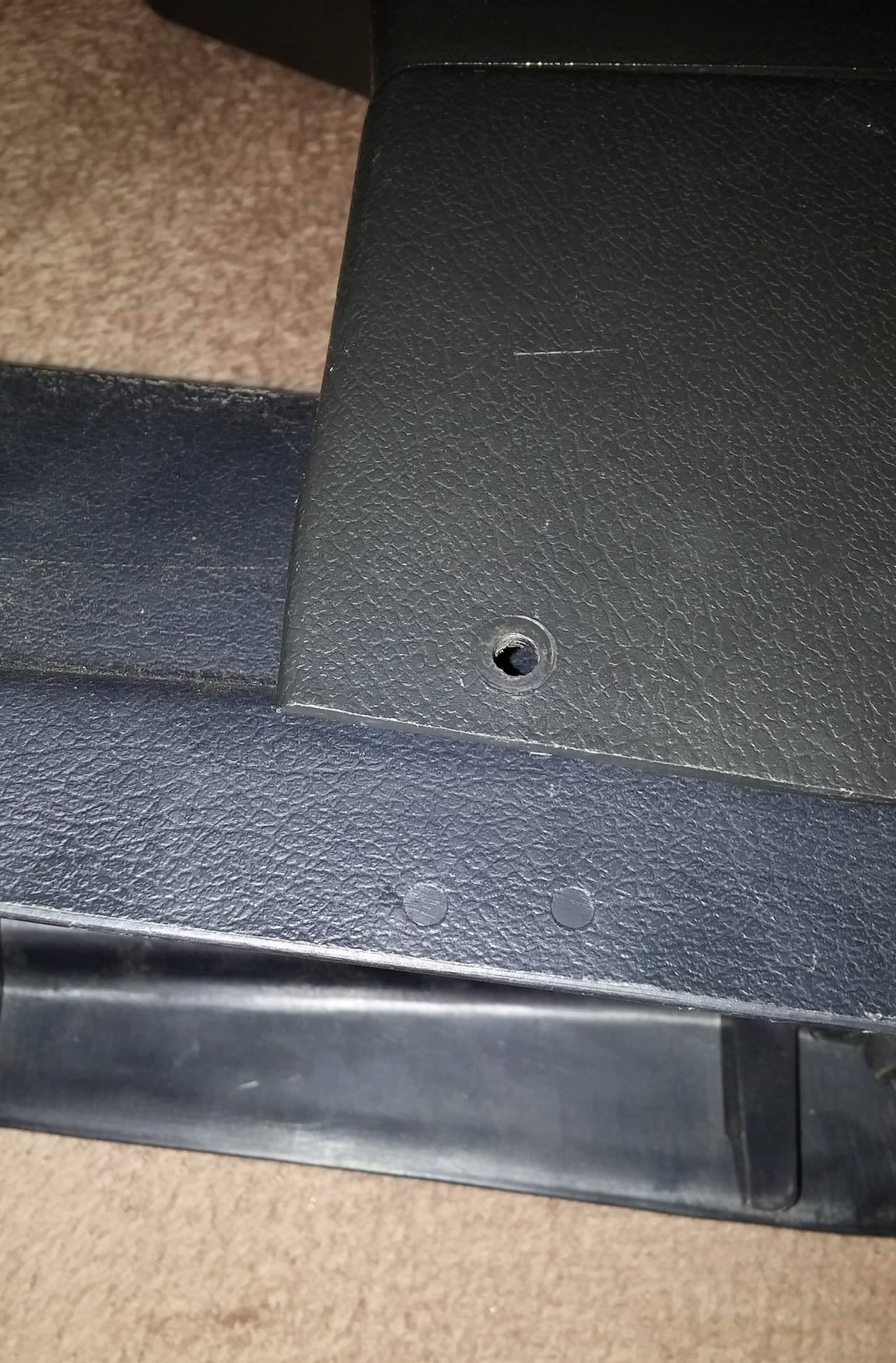

Příspěvekod Wláďa » 18 lis 2016 15:54

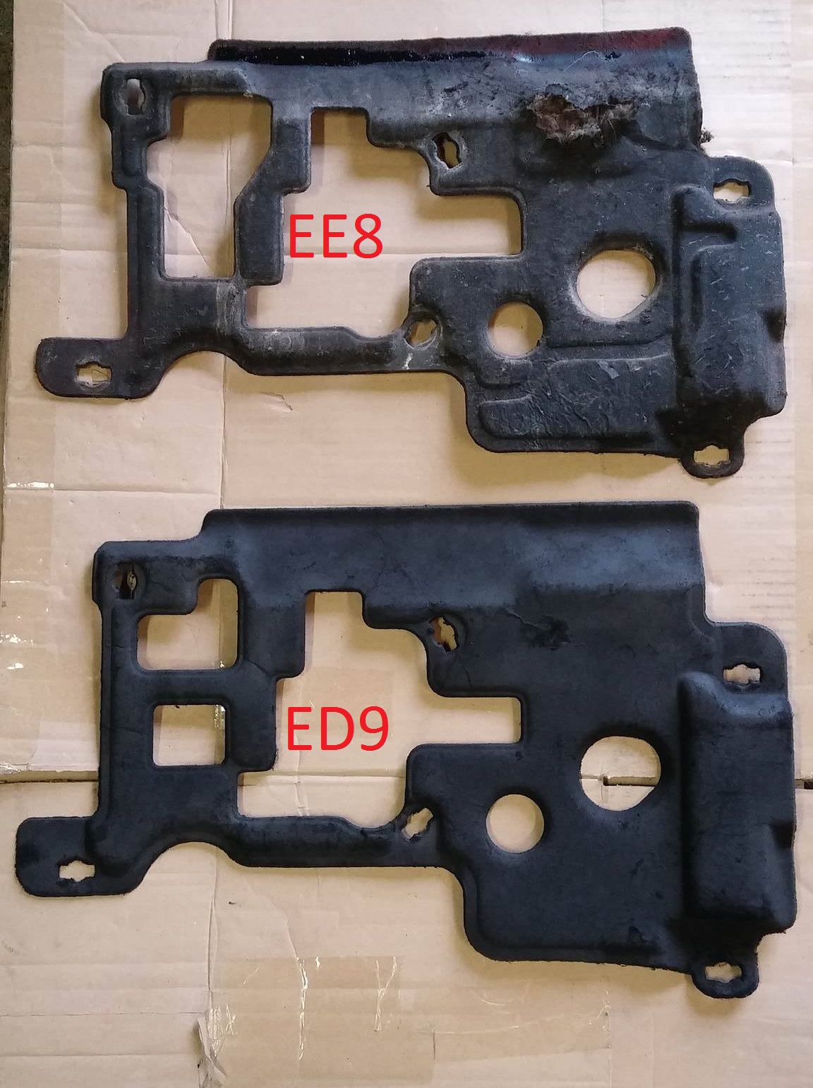

Poznatky co jsem tušil, ale nevěděl:
1). Termoizolace co je za motorem (pod VINkem) se liší EE8 vs ED9 :cry:
2). Středový plast kolem ručky má už od výroby vyznačené pozice pro montáž loketní opěrky což je zuper 8-)

Kolik budeš mít vrstev vrchního bezbarvého laku? Čím víc vrstev,tím hlubší lesk. Já mám,myslím šest a přijde mi,že je to daleko více náchylnější na oděrky,protože je ten lak takový měkkčí. Předchozí majitel byl lakoš a když céro stříkal,říkal,že pořádný lak poznáš podle toho,že třeba rohy kapoty musí být pěkně zakulacené tou vrstvou laku :) Nicméně na zadních lemech popraskal tmel pod barvou a samozřejmě se to loupe na těnění mezi plastovýma prahama a kastlí :(

Mám pocit že mi říkal 4 nebo 5 vrstev něčeho kvalitního. To bych měl ještě zjistit. Já se v tom moc nevyznám i když se snažím lecos okoukat a pochytit. :)

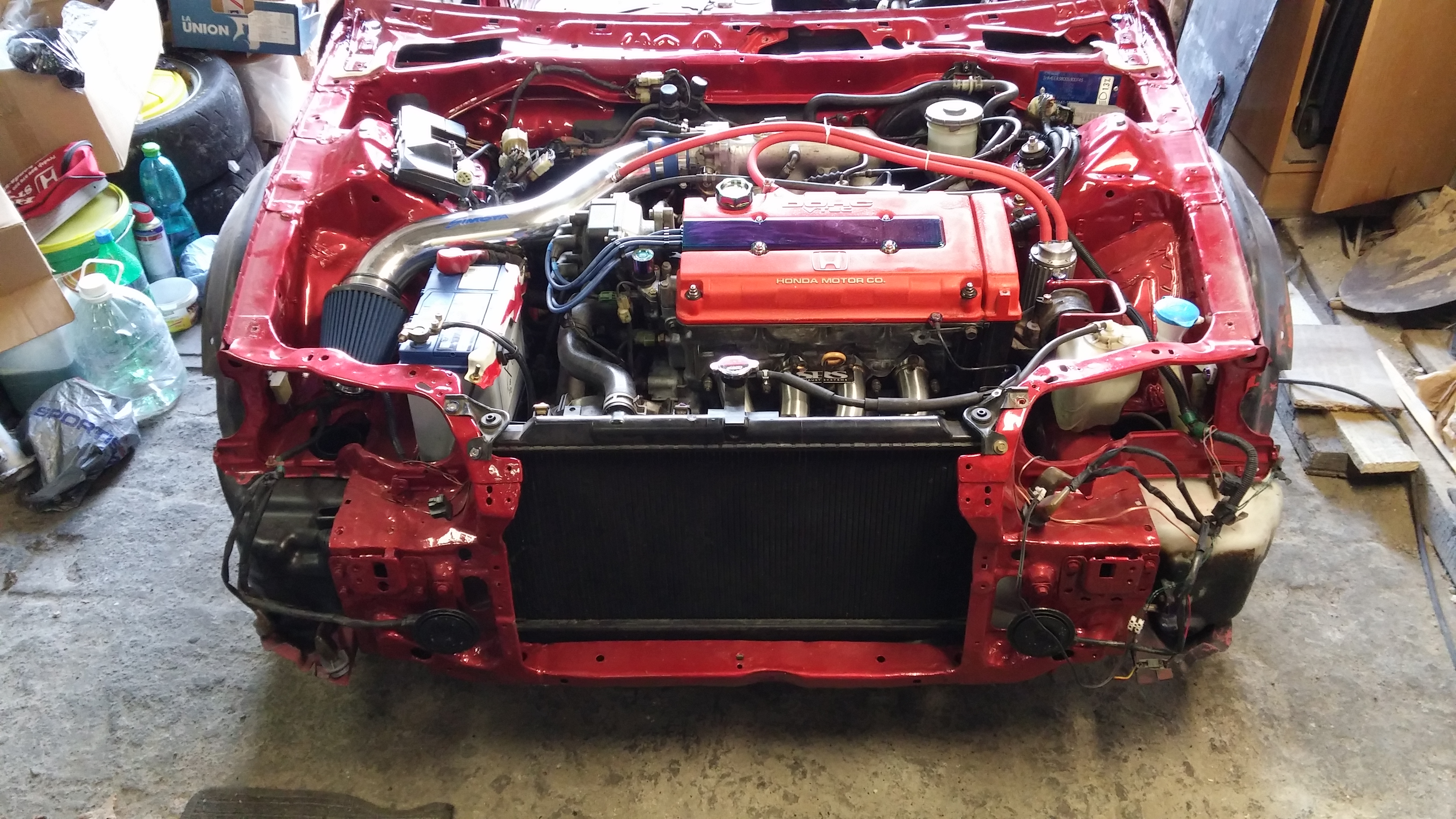

Příspěvekod Wláďa » 07 pro 2016 19:27
Už jsem se s tím chlubil na FB, tak s malým zpožděním to dávám i sem. *jizda*

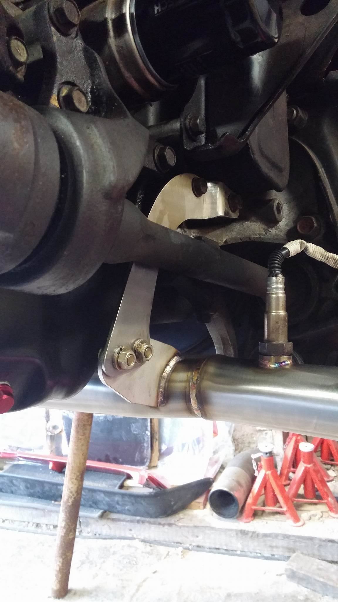

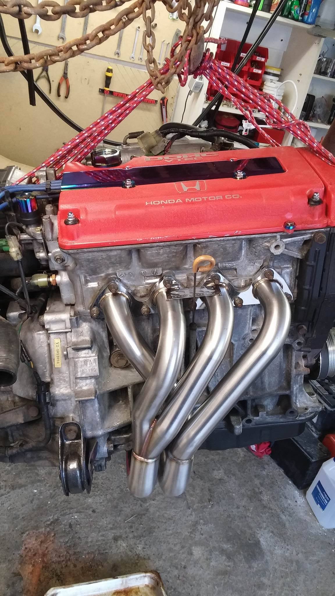

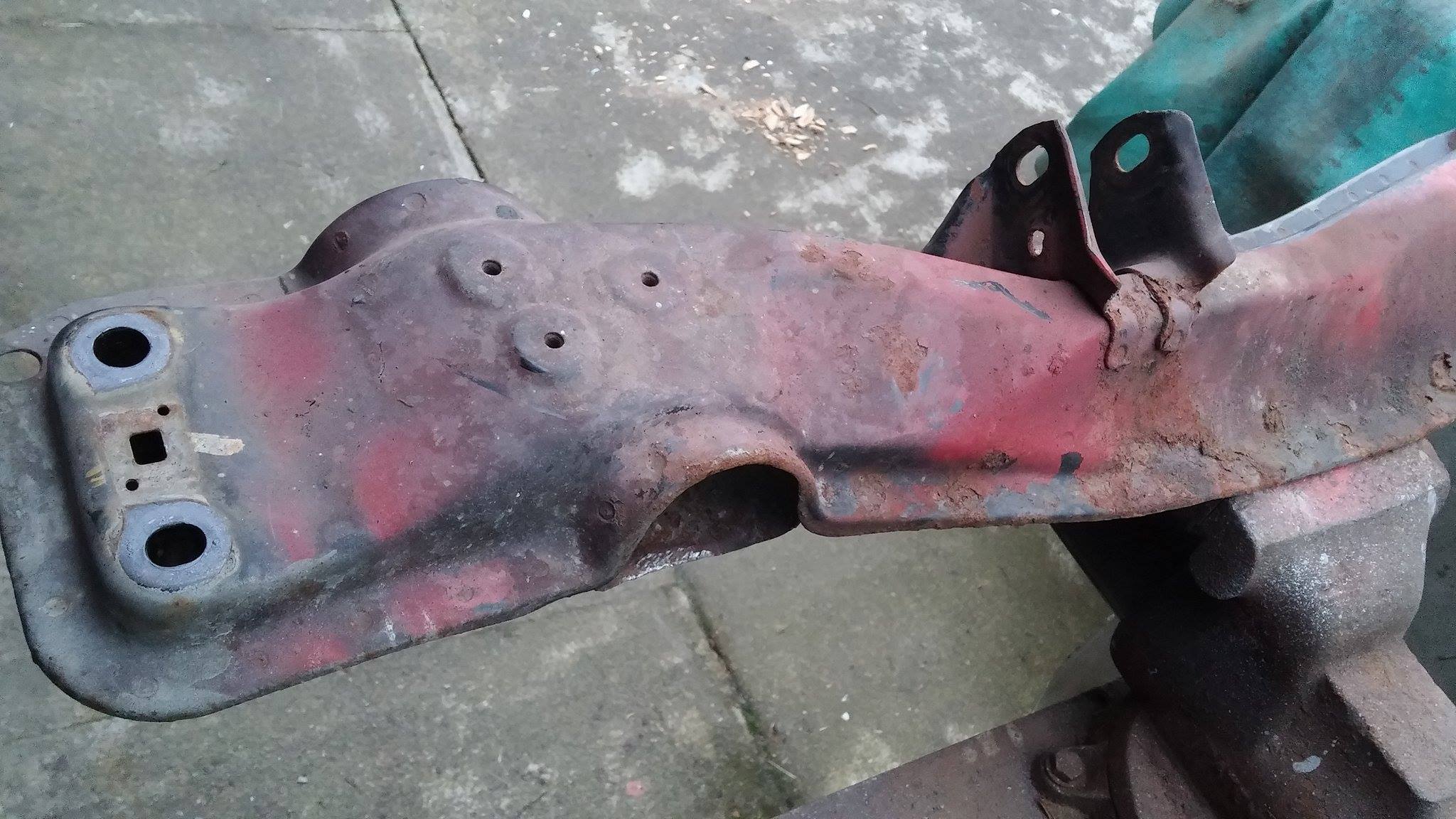

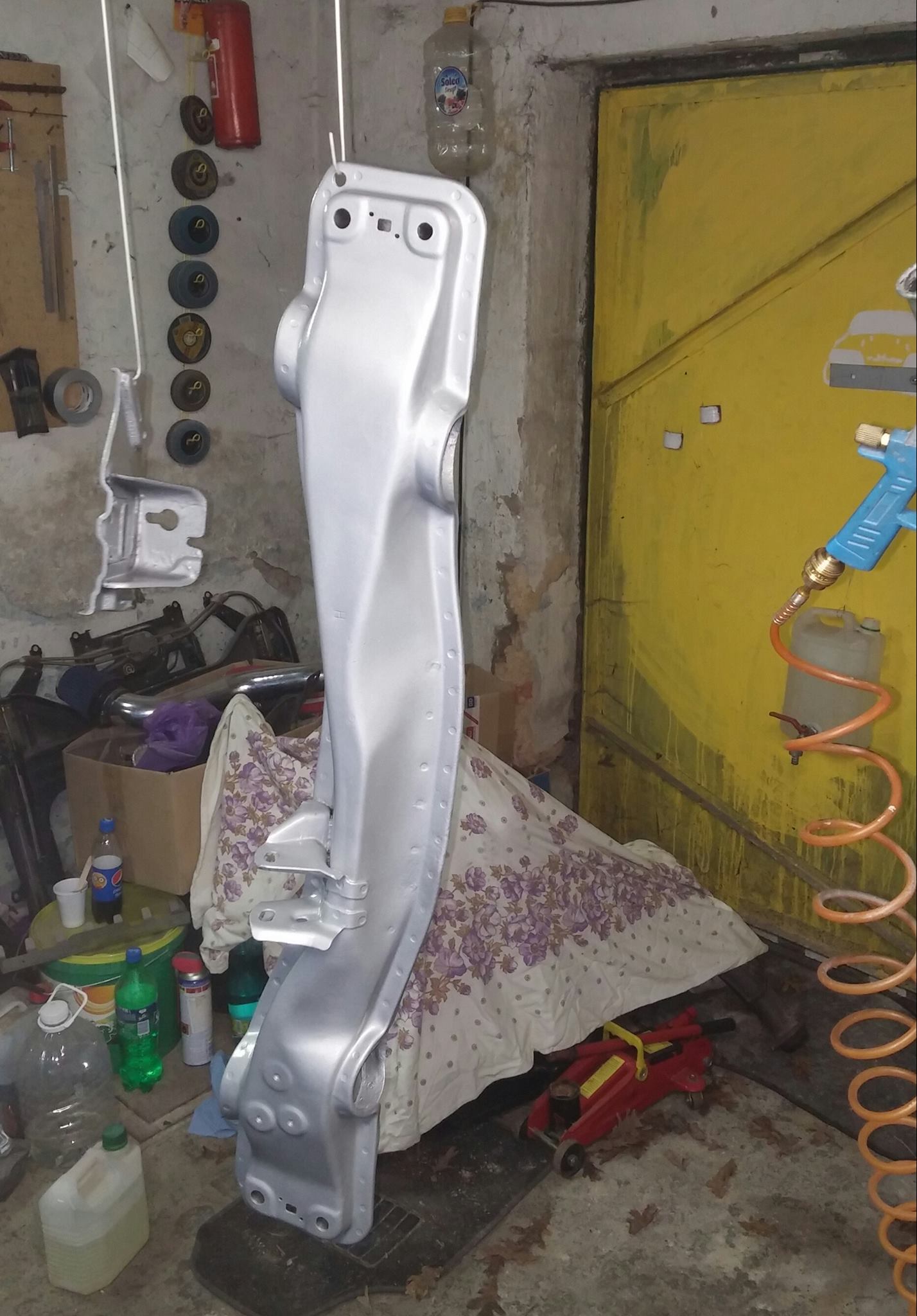

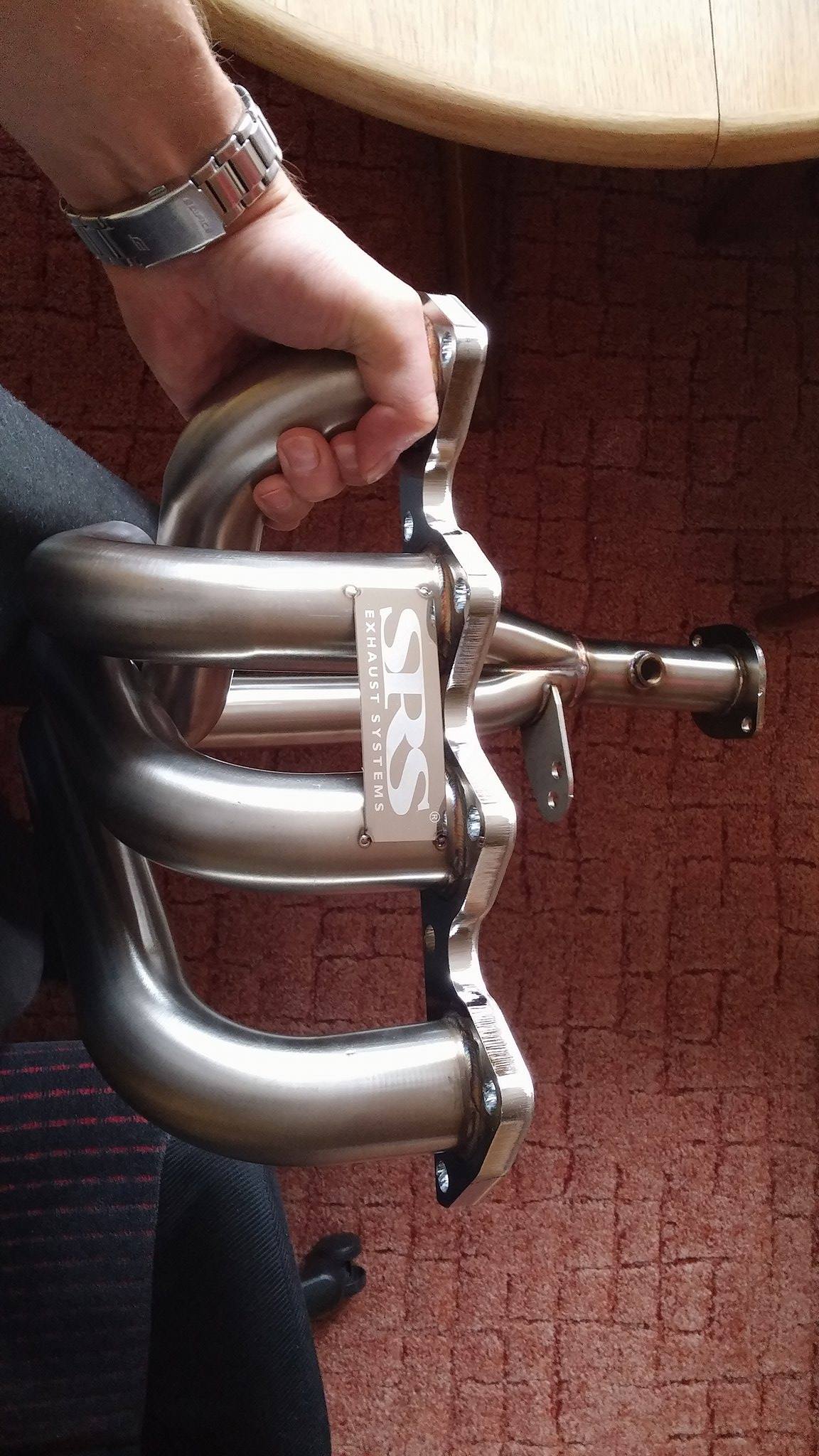

Tak nejprve jsem se pustil do bendža (proč se tomu tak vlastně říká? :lol: ), to už potřebovalo repas jak fík. *oprava* Pískování a pozink jsem vynechal, jen jsem ho drátěným kotoučem několik hodin pěkně pucoval a pak ho stříkl dvousložkovou barvou na třmeny od foliatecu. Je sice poněkud dražší, ale mam jí prublou a je fakt nezničitelná. ;)

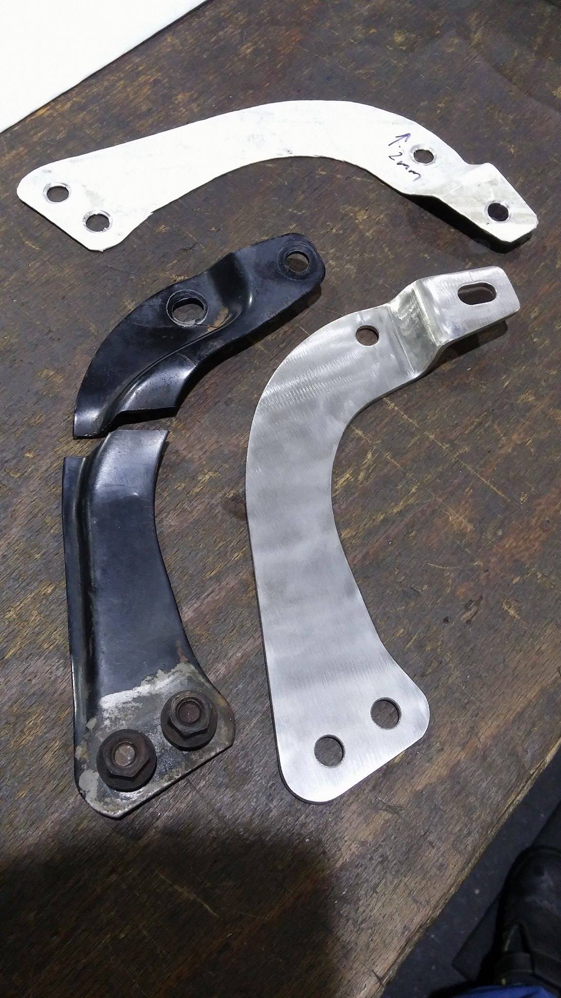

Pak jsem objednal svody od SRS a rovnou je utíkal namontovat na motor. Navíc jsem si nechal z 3mm nerezu vypálit spodní držák svodů. Ten originál by šel jistě zavařit, ale bůhví jak dlouho by to vydrželo.

Dneska mě čekal celý den času pro sebe, tak jsem se nemohl dočkat a ještě ráno za tmy jsem mazal do garáže. *oprava*
Čekalo mě usazení motoru. Říkal jsem si, že když dnes stihnu jen posadit motor a namontovat nápravnici, tak budu spokojenej. No a opřel jsem se do toho a motor mám hotovej. Zítra naleju fridex, namontuju poloosy a táhla řazení a můžu zkusit startovat. Tedy, mohl jsem to zkusit už dnes, ale nějak jsem si říkal, že to nechci uspěchat, ještě si všechno jednou projdu, jestli jsem někde na něco nezapomněl a pak to nadlábnu. *vtec*
Podoba motoráku není finální, půjde zpět origo airbox a víko půjde do černého wrinkelu a ještě je tam hodně drobností co pak časem musím doladit, předělat elektroizolaci, něco dolakovat atd. To ale až budu mít auto hotový.
