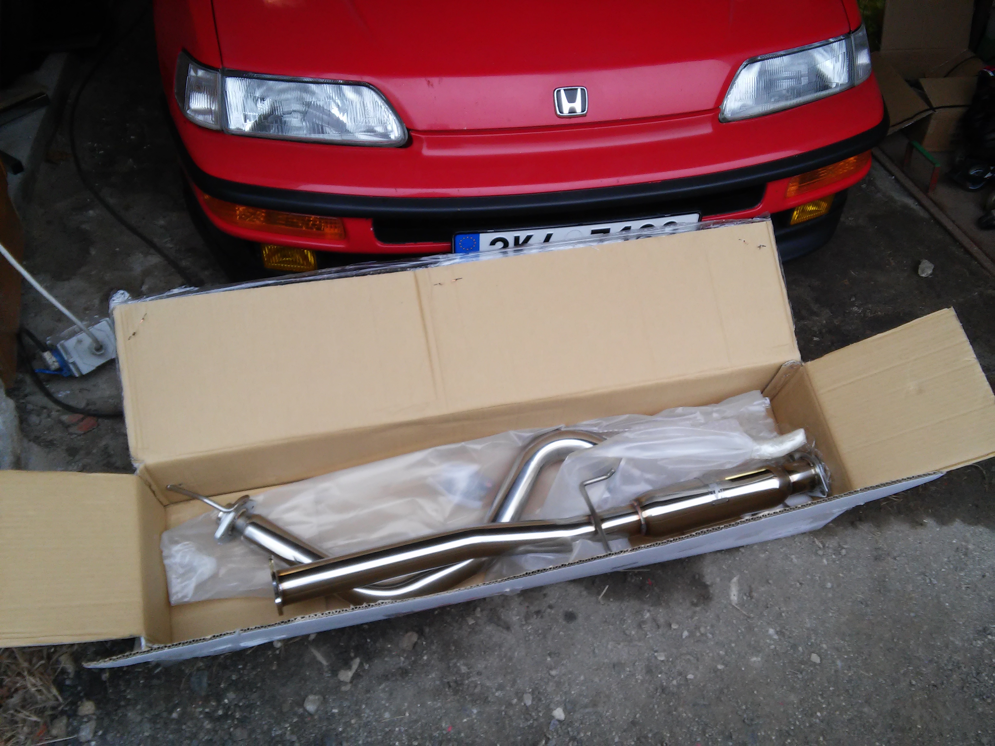

Konečně mi dorazil i středový díl výfuku a vyrobil jsem si kozičky, tak budu moct auto přes zimu postavit na ně a budou se dělat zas drobný úpravy. V nejbližší době mam v plánu přelakovat kola na bílo, třmeny na červeno, opravit zrcátka (řidičovo se hrozně klepe a spolujeydcovo jsem sundal o vjezd do dvora v Praze u Dudli

Zdarec,kdes ho sehnal a výrobce?
navazuje to az za katalizatorem nebo je to i misto neho ? nahod pak videjko jakej to ma zvuk taky o nem uvazuju ale nechcu nic urvanyho
Je to až za katem, musim tam dát ještě kus trubky a nebo rezonátor.

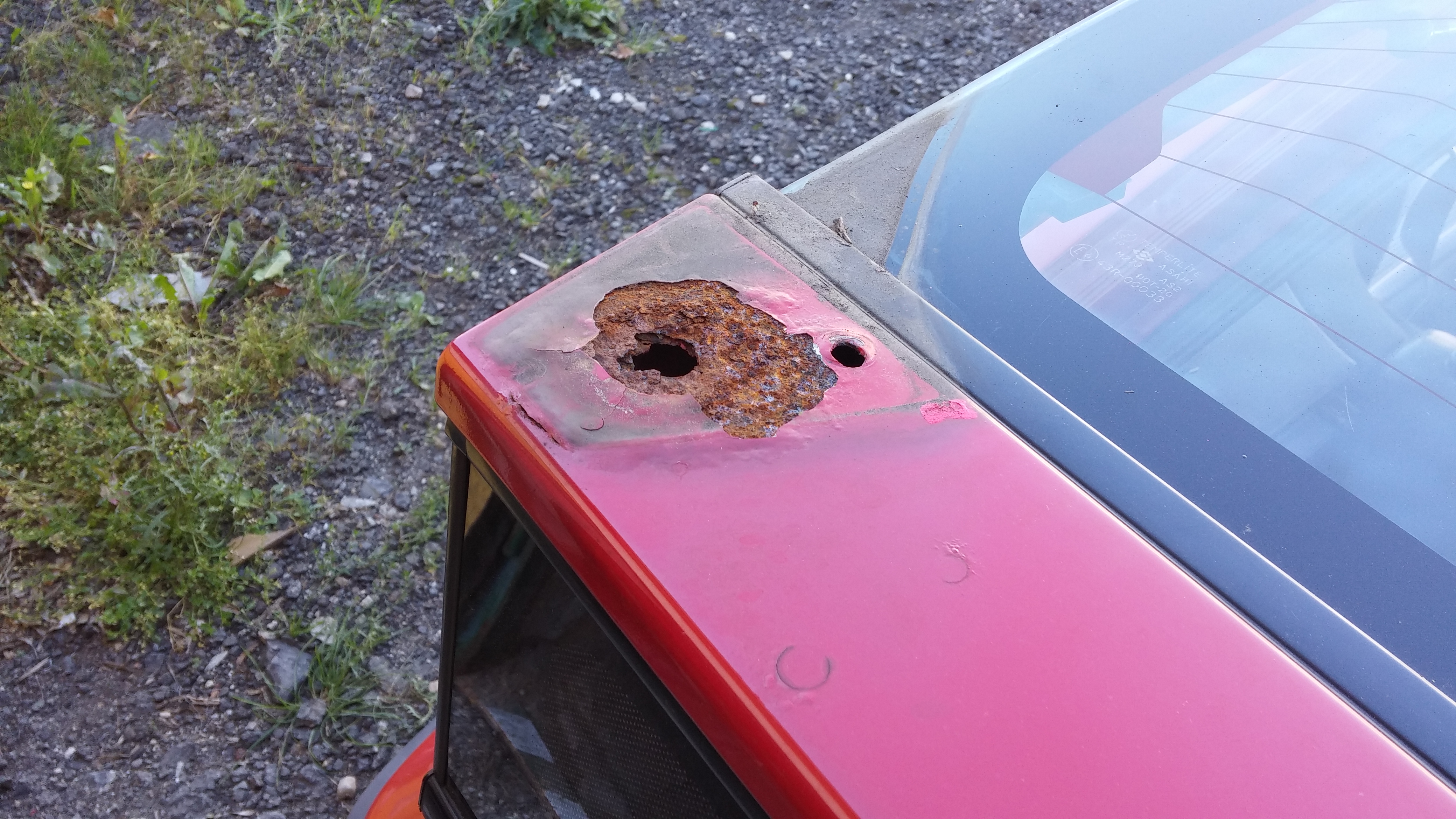

Jinak včera jsem pokročil po cca čtyřech hodinách práce zas o kousek dál. Řekl bych, že jsem po pár dnech tak v 1/4 celkovýho rozebírání. Jak už jsem psal na FB, bohužel mě ale nemila překvapila infekce, co se zákeřně a tajně rozrostla pod křídlem. Takže zkusím co nejrychleji sehnat jiné vrata, protože s tímhle by mě asi poslal někam.

mám doma dvoje vrata,mrknu jak jsou na tom.
- Jindřich
- CRX velení
- Příspěvky: 599
tak asi nic,jedny jsou bez bočních lišt a mají prasácky zavařené díry na origo křídlo a ty druhe jsou zdravé,ale levá boční lišta je o 2cm kratší a u levých děr na křídlo je v plechu prasklina
(jsou na nich oba plasty a motorek stěrače)

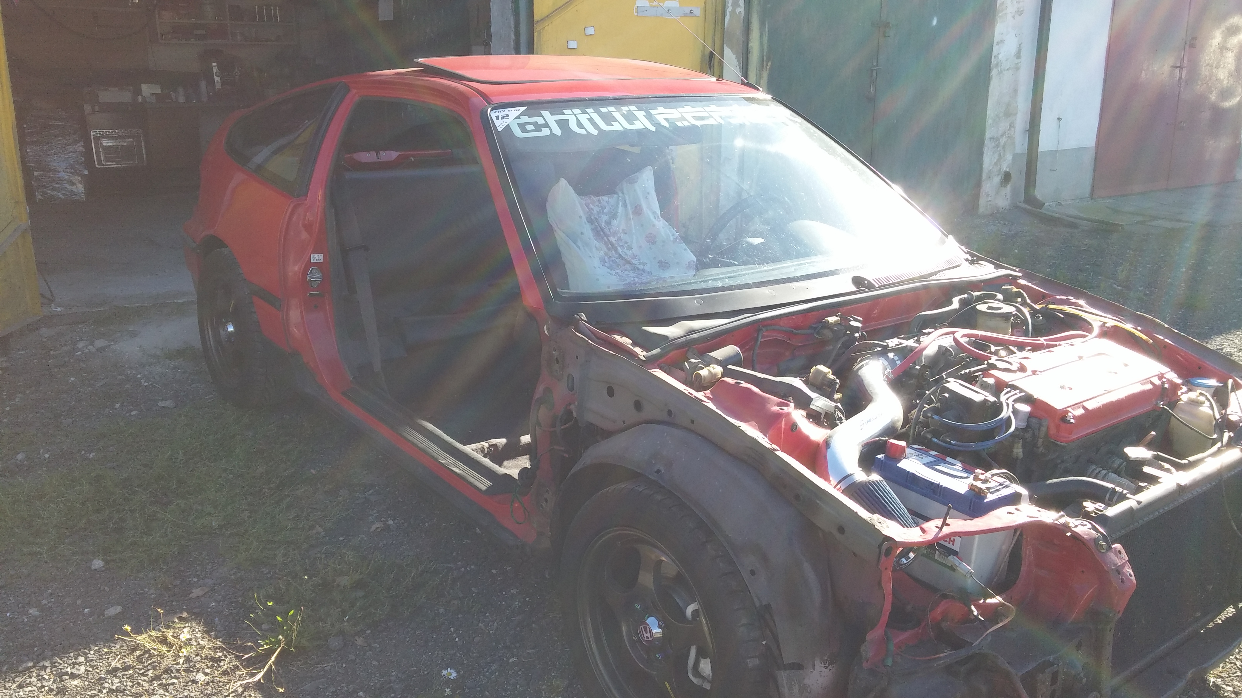

Okno už je venku a už je to až na pár drobností připravené a teď už mi zbývá jen vyndat motor.
Motor jsem vyndaval z auta jen jednou a to tak, že se celá kastle i s motorem pustila na zem na prkna, sundal jsem silenty a pak ve dvou lidech jsme kastli zvedli, třetí pod to vlezl a vytáhl motor ven.
Teď ale chci motor komplet se vším co je na něm (převodovka, sání, altík atd.) vyndat v celku vrchem malým ručním jeřábem. Tudíž můj plán je následující = Vlezu pod auto, vypustím olej, sundám poloosy, táhla řadičky, výfuk, bendžo i s předním silentem motoru + stab. tyčky a zadní silent (pokud se na něj dostanu). Pak vypustím a vyndám chladič. Motor by pak měl vyset jen na bočních silentech a když ho uvážu na jeřáb, tak by teoreticky měl jít už ven. Nikdy jsem to nedělal, takže jestli je moje teorie špatná, tak mě prosím opravte.

Olej si klidně vypust až bude venku ne?
. Na zadní silent se celkem dostat dá, stačí 2 nástavce na golu. Pro mě bylo vždy nejhorší vyklepat čep co drží táhlo řazení... jak není místo, tak je to boj. Jednou se mě povedlo zapomenout hadici od posilovače brzd, člověk by nevěřil že je za ní schopnej zvedat celou kastly do vzduchu
Fegut píše:Olej si klidně vypust až bude venku ne?. Na zadní silent se celkem dostat dá, stačí 2 nástavce na golu. Pro mě bylo vždy nejhorší vyklepat čep co drží táhlo řazení... jak není místo, tak je to boj. Jednou se mě povedlo zapomenout hadici od posilovače brzd, člověk by nevěřil že je za ní schopnej zvedat celou kastly do vzduchu
Jasně, to můžu, to je fakt
Trpim takovou tou hodně mírnou klaustrofobií
Hele tomu bych i věřil, ta kastle váží fakt prd, kort když jenda polovina je na kozách nebo zadních kolech, to pak zvedáš prakticky jen půlku váhy.

A po dlouhých hodinách tý snad nejotravnější práce je to za mnou a motor je konečně venku a kastle je téměř připravená do lakovny.
