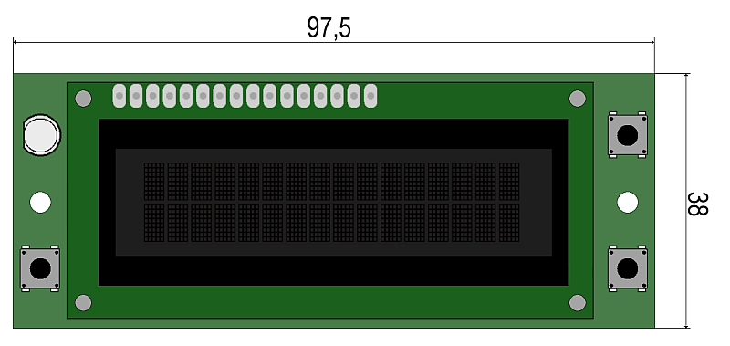

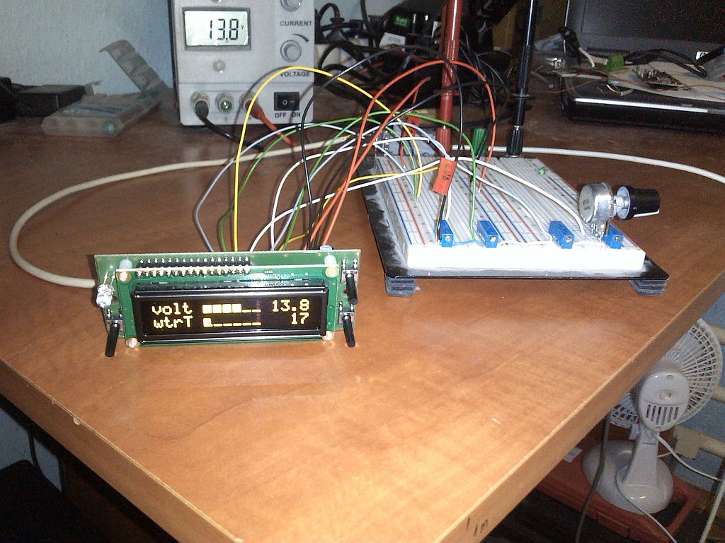

Dneska sem dodělal o odeslal do výroby dps pro vícenásobný zobrazovač. Povedlo se mi to udělat docela kompaktní (viz. obrázek), takže by se zástavbou neměl být problém.
Tady je krátký výpis toho co deska podporuje po HW stránce:
- měření hodnot na 8 kanálech
- možnost výběru mezi třemi hodnotami pullup rezistorů na 3 kanálech, zbylé kanály mají vždy jeden pevný pullup
- možnost připojení jednoho kanálu na interní dělič pro měření napětí v síti auta z napajení zařízení
- podpora OLED, VATN nebo jiného kompatibilního LCD displeje s možností nastavení jasu podsvícení (neplatí pro OLED)
- optická indikace pomocí 5mm super svítivé LED
- zvuková indikace pomocí pískače
- sériová linka RS-232 pro externí datalog a případné další periferie
- konektor pro připojení externích ovládacích tlačítek
- stabilizovaný 5V výstup dimenzovaný pro napájení aktivních čidel

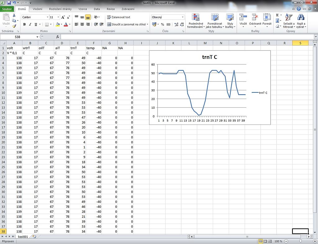

Povedlo se mi celkem rozumně vymyslet datalog na sériovou linku, takže nemusím psát žádný sw pro jeho zpracování. Stačí jen nějaký port sniffer a log z něj uložit s příponou csv. Soubor se pak otevře v excelu jako tabulka, ze který se pak dají dělat grafy, atd.

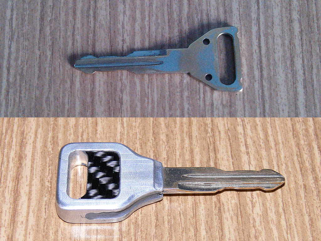

Trochu sem si pohrál s frézkou a vyrobil si hmatník na klíč od auta, aby už nevypadal jako klíč od traktoru :)
