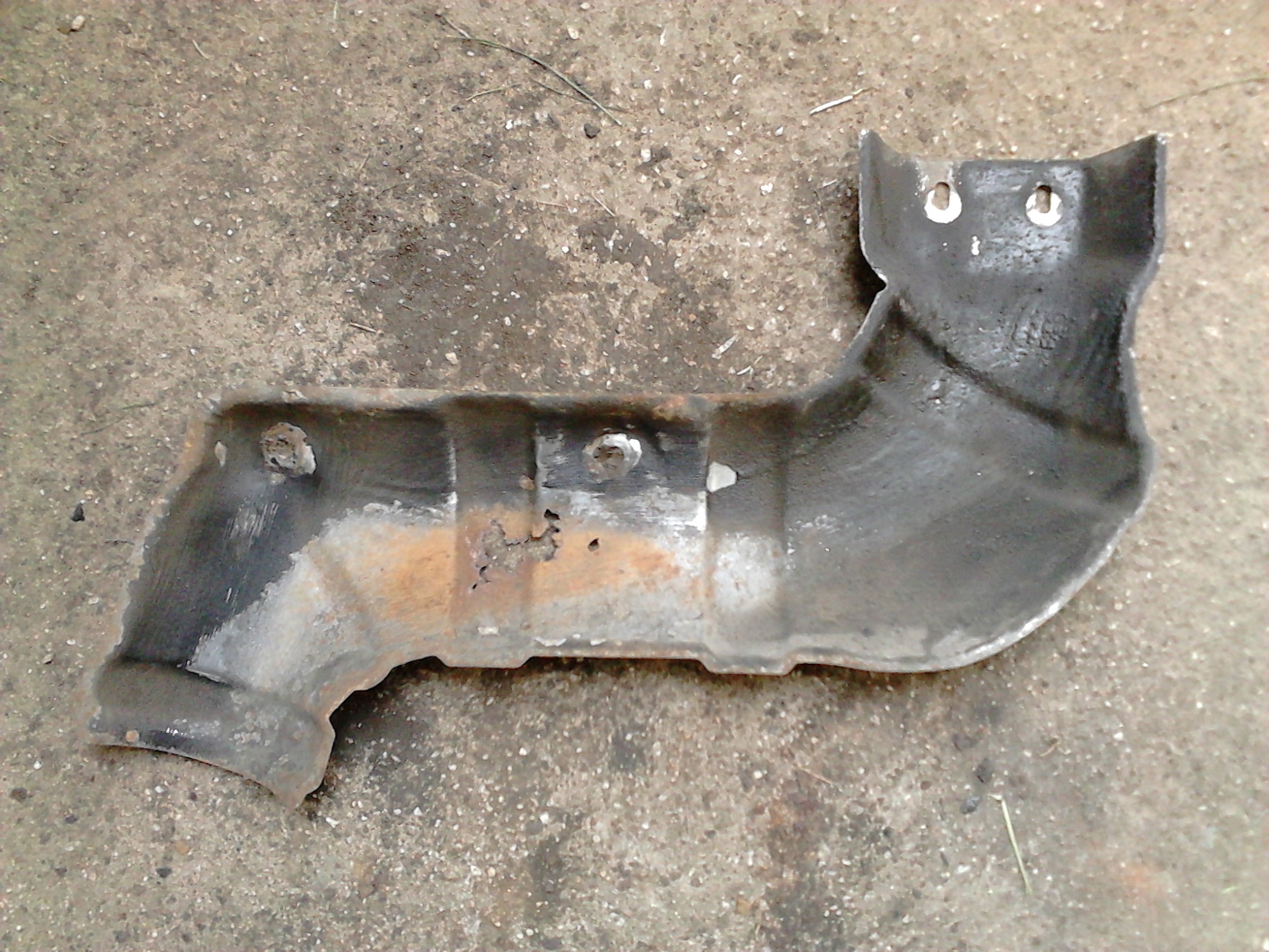

Sháním tenhle plech nad výfuk u nádrže, kdyby to bylo stejný jako u 2G. Jeden se mi dneska podívá, ale pro jistotu zkouším i tady, kdyby měl špatnej nebo žádnej.

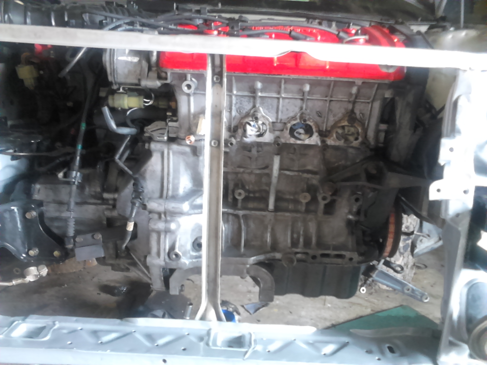

Tak zase pár foteček... Vyměnil jsem spojku, dal zpátky převodovku, víko střiknutý na červeno, a natřenou vanu a nápravu, s novým těsněním všecko. Taky všemožný blbiny, jako jsou držáčky konektorů atd. Jsem natíral skoro všechno, protože to bylo orezlý. Teď čekám na ty silenty, abych mohl dát ramena, těhlice, tlumiče atd. Pak to dám na kola, naleju oleje, dám chladič, svody, dotřu zbytek podvozku, protože zatím mám jen přední polovinu. Snad to do srazu stihnu.

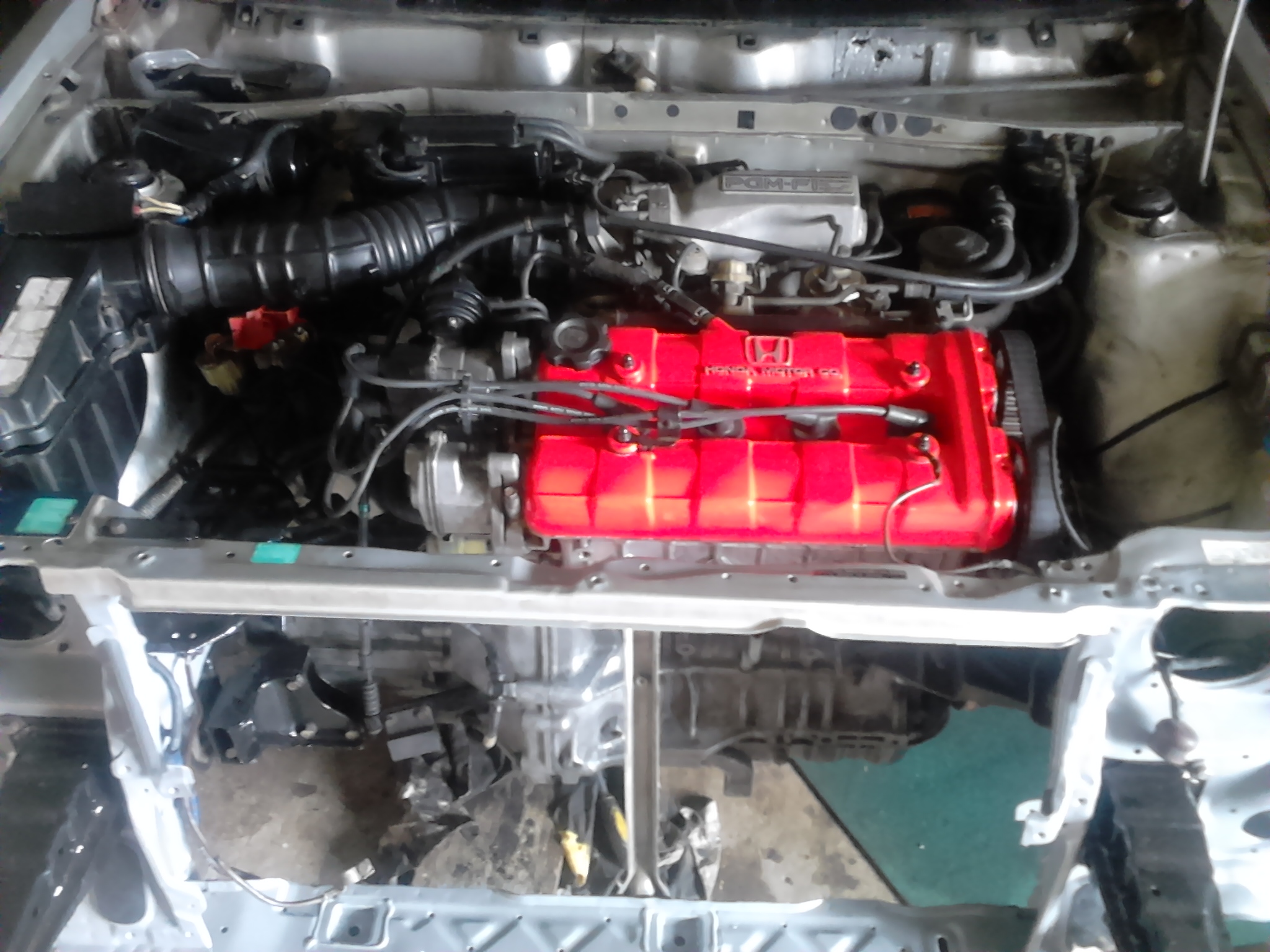

Tak jsem včera poskládal novej chladič, dal ho na místo a svody omotal temopáskou. Sice jsou to origo litinový, ale nějak mi to neva. Jen jsem z nich oddělal zadní plech. Přední byl uhnilej
