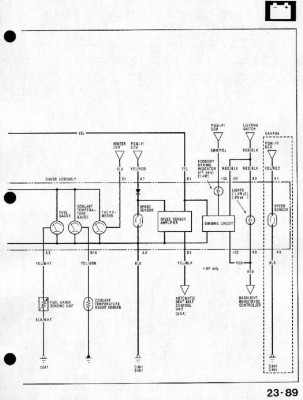

Ahojte, nenasla by sa nejaka schema budikov? Nasiel som 2 rozne v manualoch ale ani jedna mi nepasuje. V aute mam US budiky s milami a chcem ich prehodit za europske. Konektory pasuju, akurat pozicie pinov nie. Mam aj signalizaciu pasov co predpokladam na europskych nepojde.(nevadi) Bol by som vdacny za nejake rady.
Re: Budiky vymena US za EU
Příspěvekod Minor » 15 bře 2015 18:52

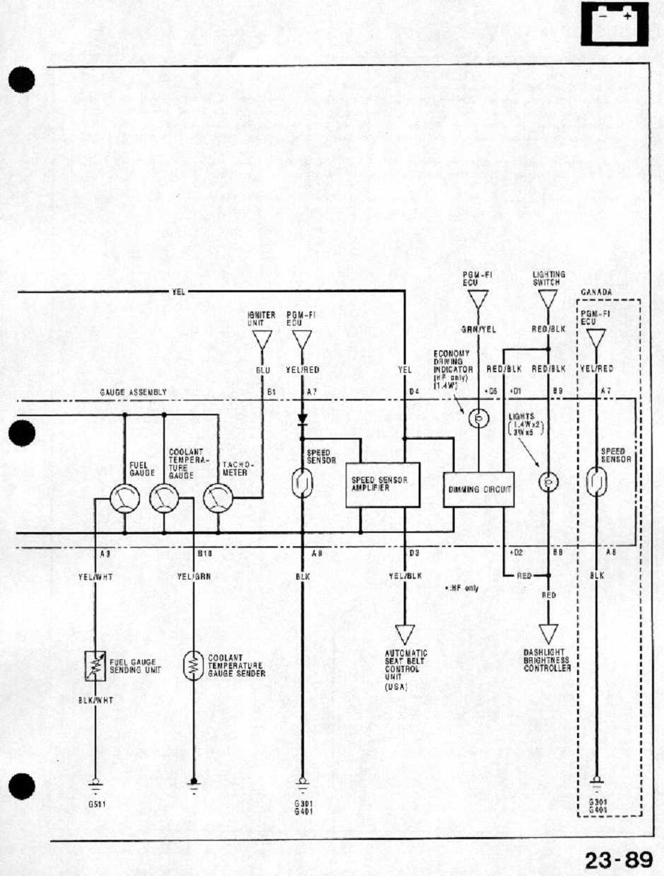

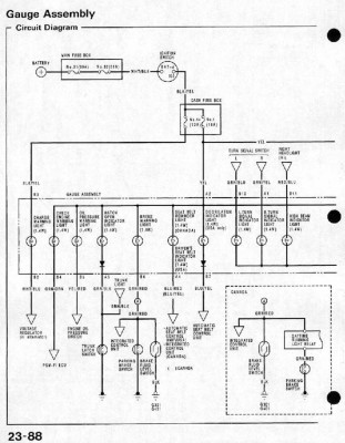

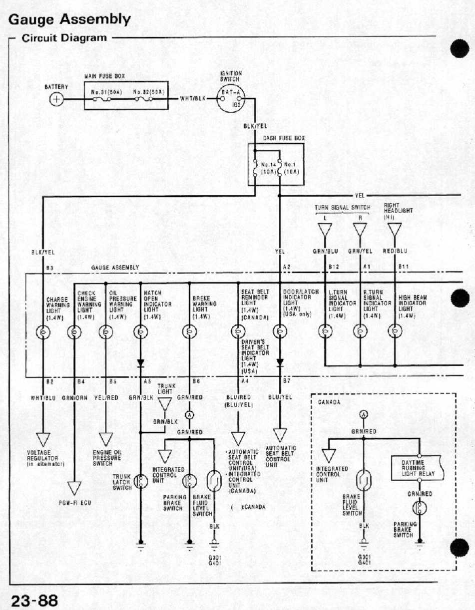

Tady máš schéma am. budíků, evropský si už najdeš sám v manuálu, ne?

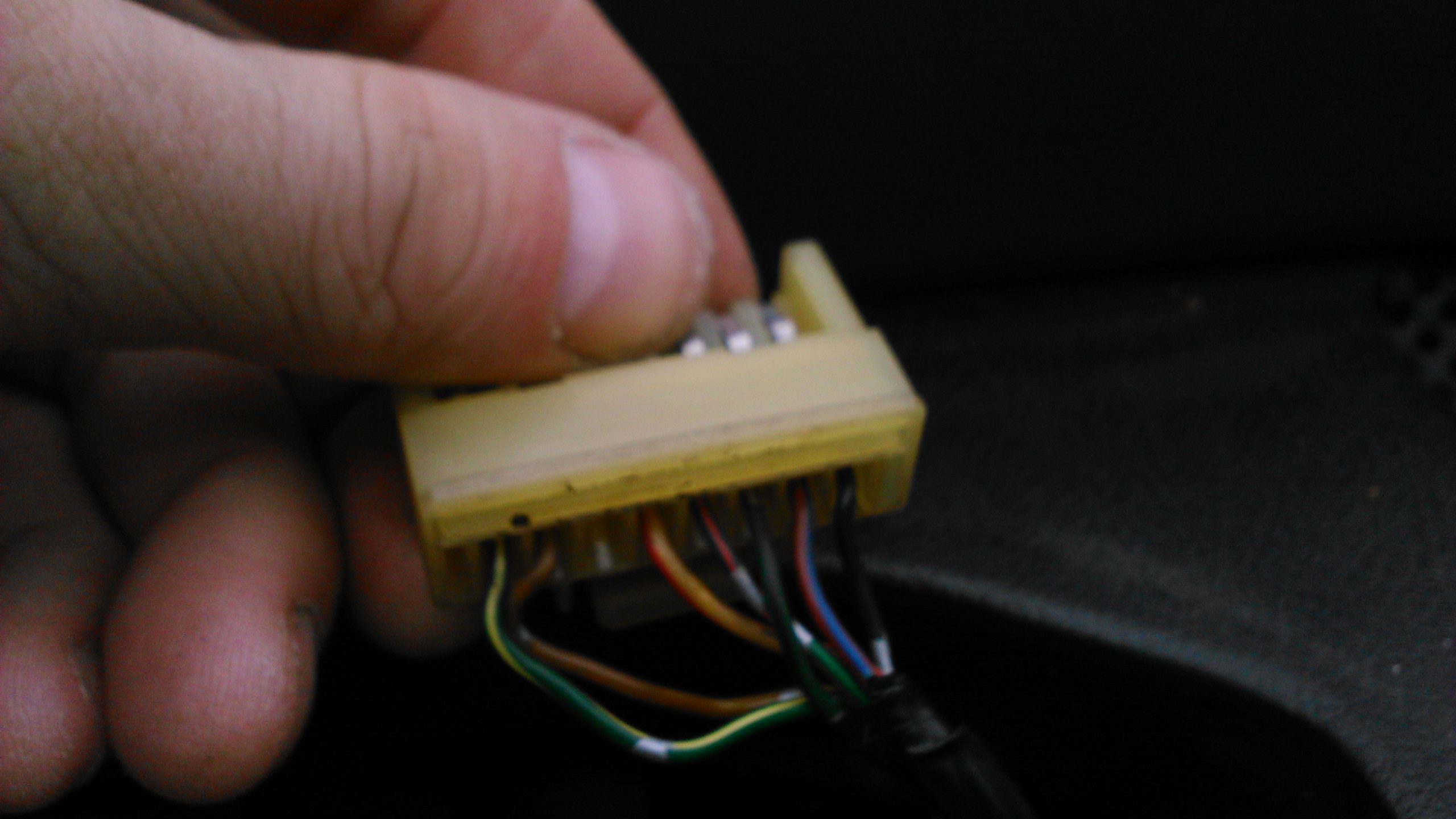

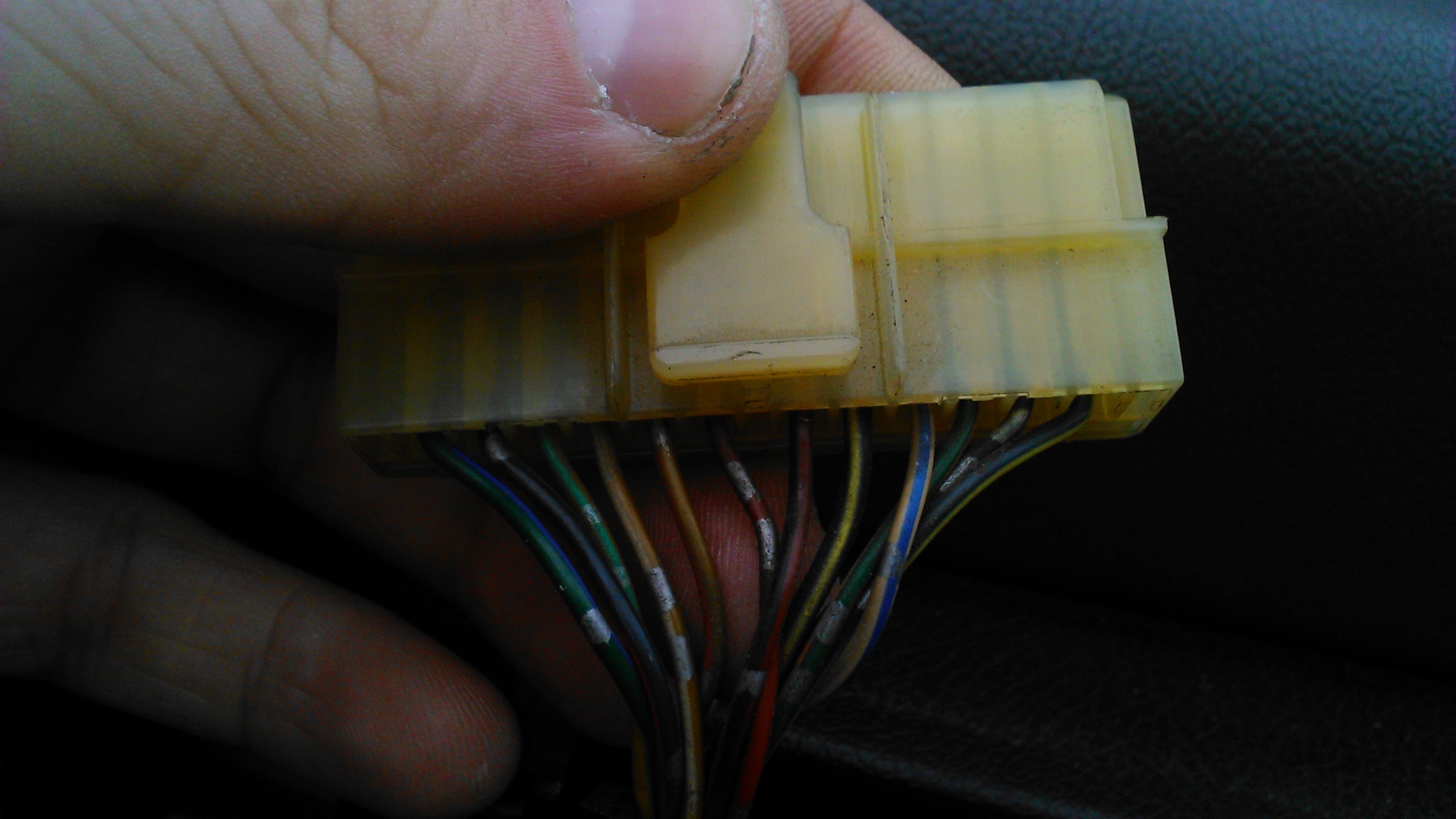

Příspěvekod VejusQin » 15 bře 2015 19:18
dakujem Minor, ale podla tejto schemy som uz isiel a ku mne sa ani nepriblizila, teda aspon co sa farieb kablov tyka.
konektor A
konektor B
