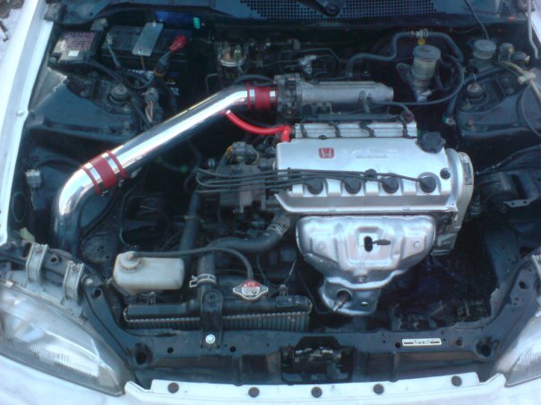

když vysrubujes ten blastovy bazmek ve kterem je uložen origo filtr ale uplne cely aj ta spodní čast tak neni žadny problem aby jsi nenasmeroval ten hribdo narazníku aby ti tam branilo svetlo nechapu poslu foto.ja si to budu ted davat poslu foto s civika *oprava*
Re: Sání - dlouhé vs. krátké
Příspěvekod pepo crx » 09 úno 2010 19:50
ja mám to kratšie, od Tenza R, ale ešte doma v krabici a sám som zvedavý či to niečo spraví. Niekto dáva takéto, niekto to vedie až dole ako chceš Ty, myslím že ani jedno nie je zle *fin*

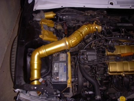

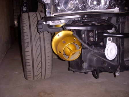

Tak nakonec se mi tam podarilo napasovat to dlouhe sani dolu do narazniku... Snad to dneska nalakuju, pokud ani, tak sem hodim fotku, jak to muze taky vypadat.
Dost jsem o tom premyslel a asi tyden zpatky, kdyz jsem to uz nevydrzel trochu si zajezdil aspon v garazi tam a zpatky, tak potom, kdyz jsem chtel pokracovat v praci, zvednul jsem kapotu, tak od tamtud slo opravdu teploucko. Takze si vazne myslim, ze v tom narazniku to bude mnohem lepsi. A kdyz pouziji kryt filtru, mylo by mu to pomoc se nezanaset tolik...

Příspěvekod dom4130 » 22 úno 2010 17:07
Tak moje sani...
