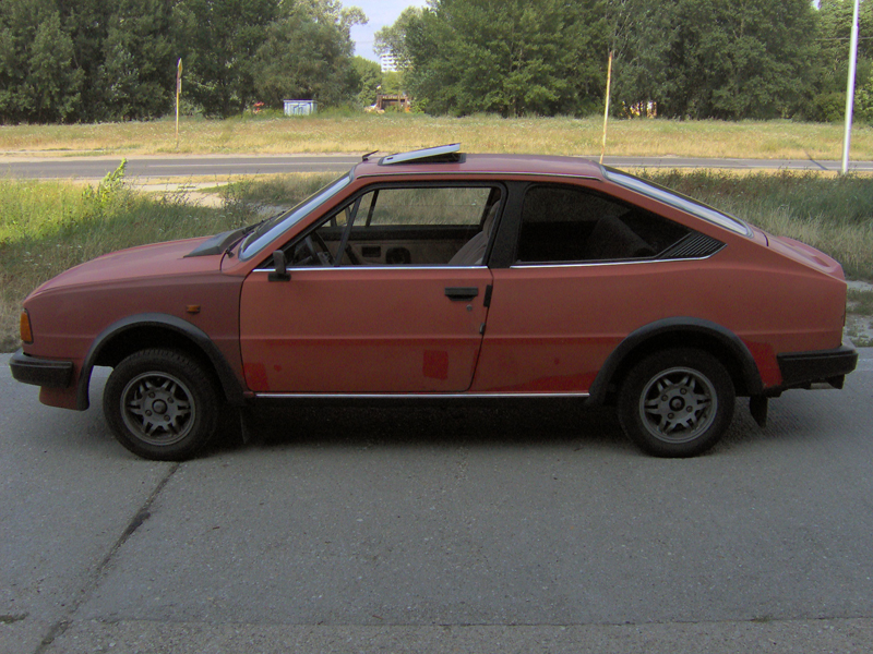

Potom už prišla éra ortodoxných škodovkárov
Závodnícka puberta... :lol:
...a serióznejšie časy škodovkárske

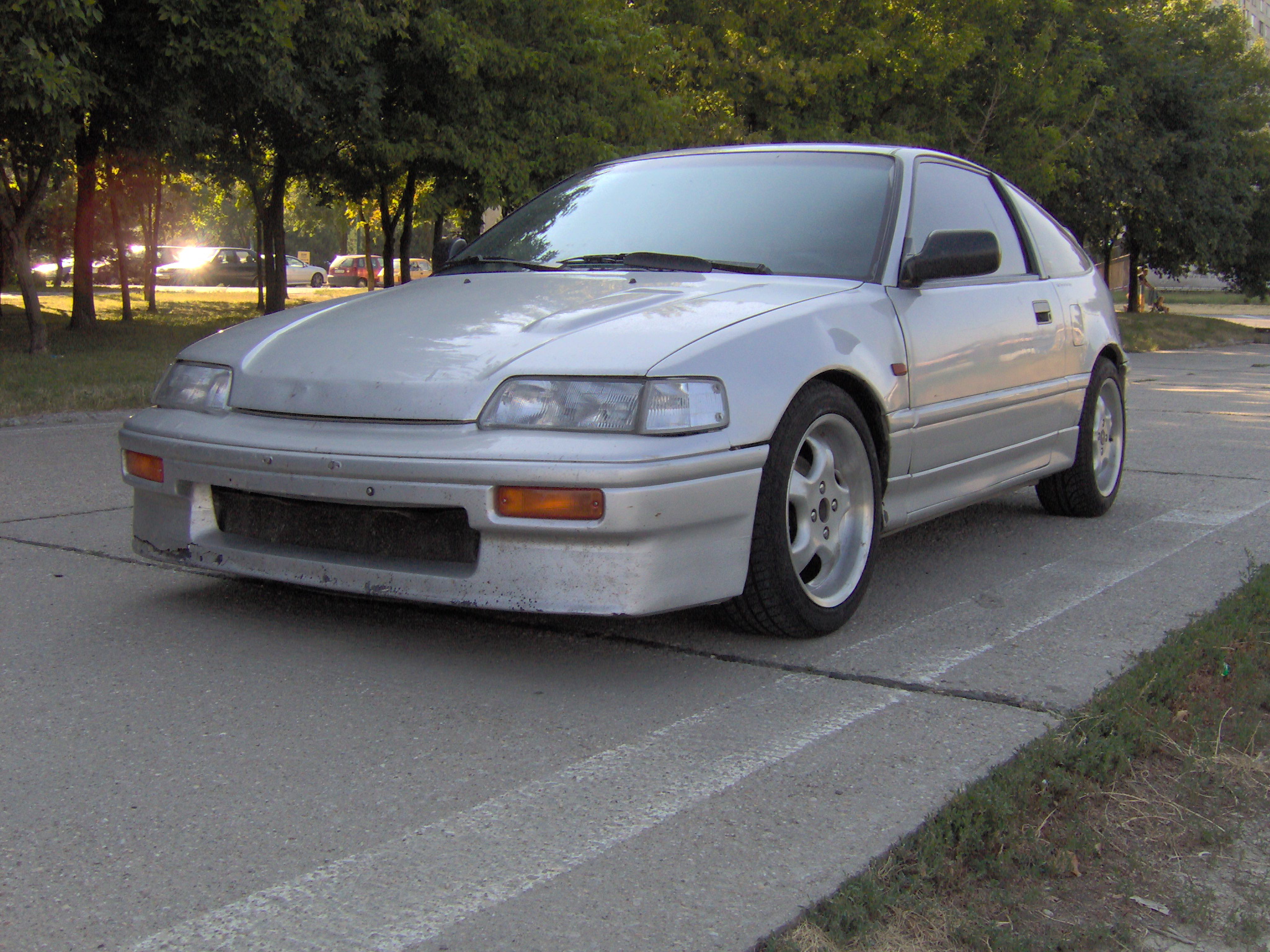

V roku 2006, rok po kúpe rodinného 5GHB od Hondy som sa rozhodol kúpiť CRX. Veľa ich nebolo pretože na Slovensku bol roky zakázaný dovoz/prihlásenie starších áut.
Voľba padla na striebornú z Levíc, majiteľ závodník klasika :lol:
Auto prekvitnuté ako jarné lúky, utrhnutý motor zo silentu, prasknuté sklo, buchnutá kapota aj predné blatníky, deravý otrasný výfuk bez tlmiča +10HP atď. atď. ale akcelerácia ouu proti Rapide.
Pár fotos po kúpe:

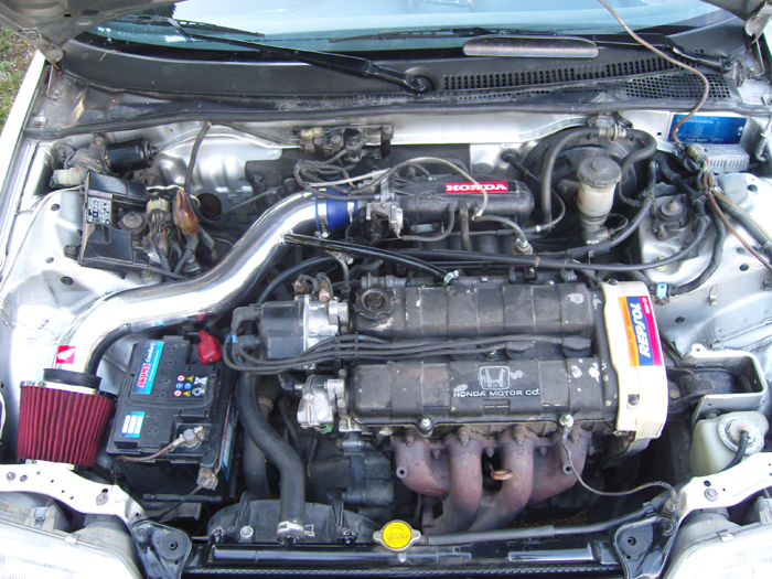

Rok 2007 nový: tlmič výfuku (origo), chladič, horné ramená, spodné čapy, homokineťák, predné kotúče/dosky, silent motora...
Origo výfuk dlho nevydržal bol príliš tichý :lol:. Nový šport. katalyzátor do 2.0l, nový rezonátor miesto stredového tlmiča, nový koncový tlmič Ulter duplex.
Pôvodne na aute len zmeska trubiek rôznych priemerov a hrúbiek bez tlmičov a katu.

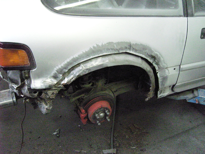

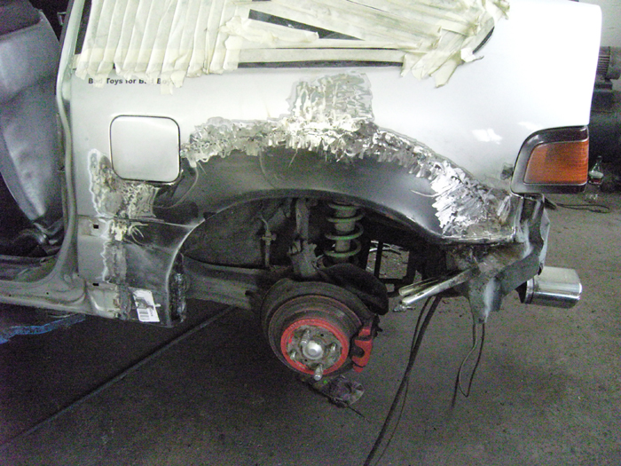

Výmena zadných lemov blatníkov, rovnanie kapoty, predných blatníkov, vyvarenie kufra...
Re: Petržalská šedivka
Příspěvekod Antiamik » 26 srp 2014 11:53
Po vyvárke:

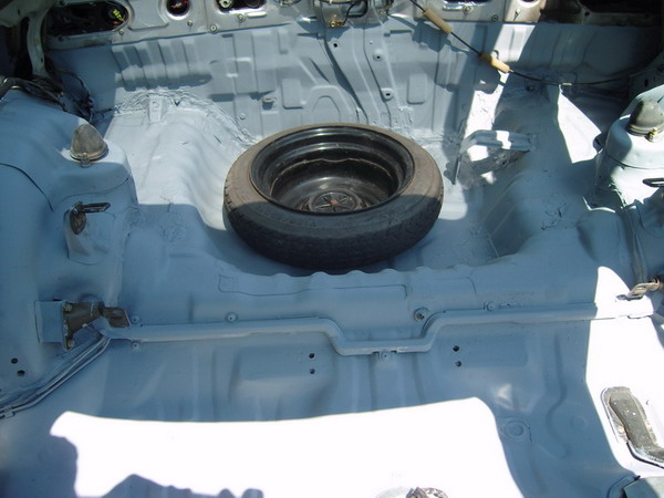

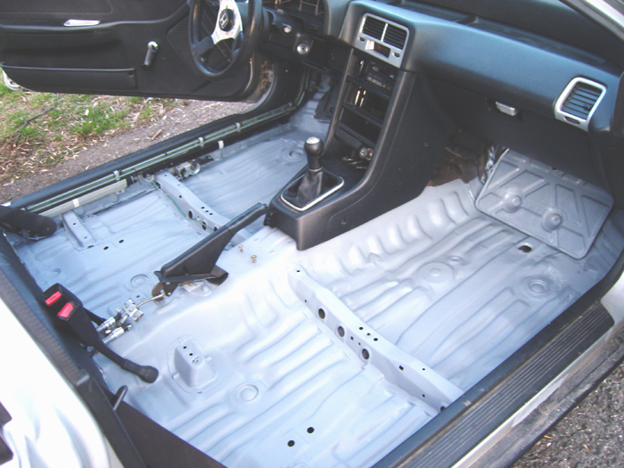

Odstránenie tlmiacej vrstvy z podlahy:
Klasické diery v rohoch zapchaté papierom a montážnou penou, gratulujem predchádzajúcim kutilom *fin*

Po vyvarení a nalakovaní piatimi vrstvami farby.

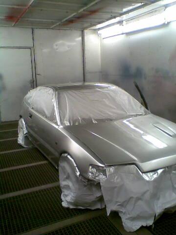

Auto nalakované lakovačom "po známosti", nešťastie škoda peňazí čo už...

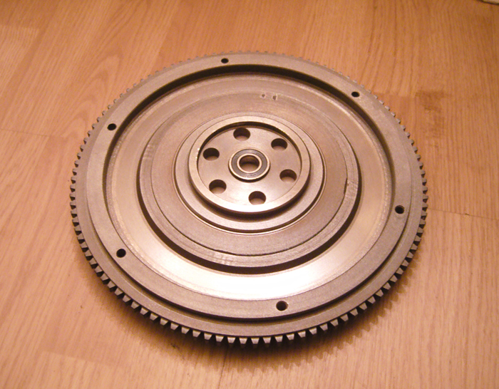

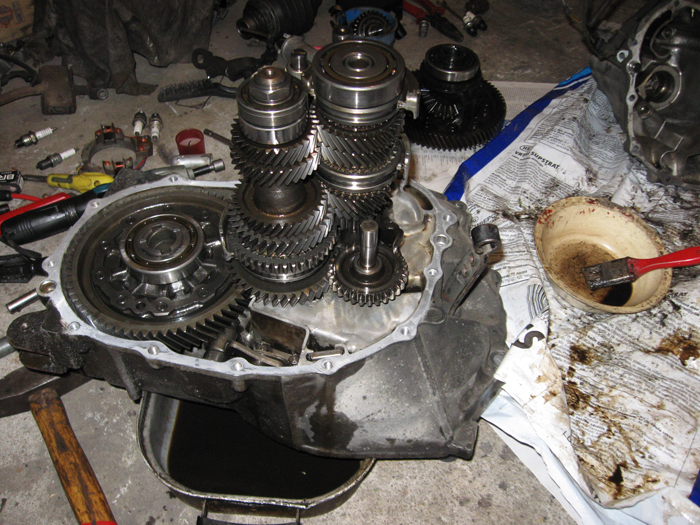

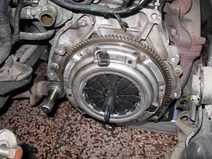

Repas prevodovky u Streetkida na Morave, 1-4 kratšie, cestovná eko 5 + výmena spojky (Exedy) a osadenie odľahčeného zotrvačníka cca 5kg

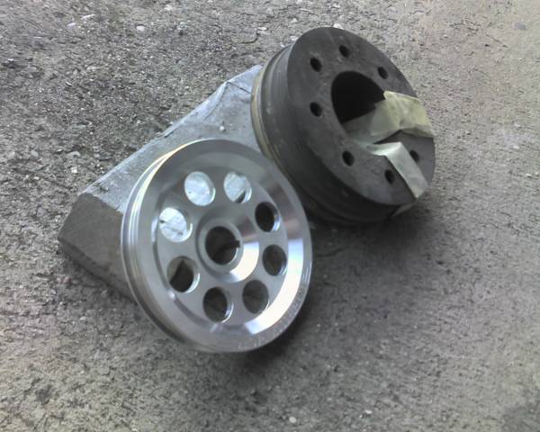

Hliníková remenička na kluke cca 260 gramov

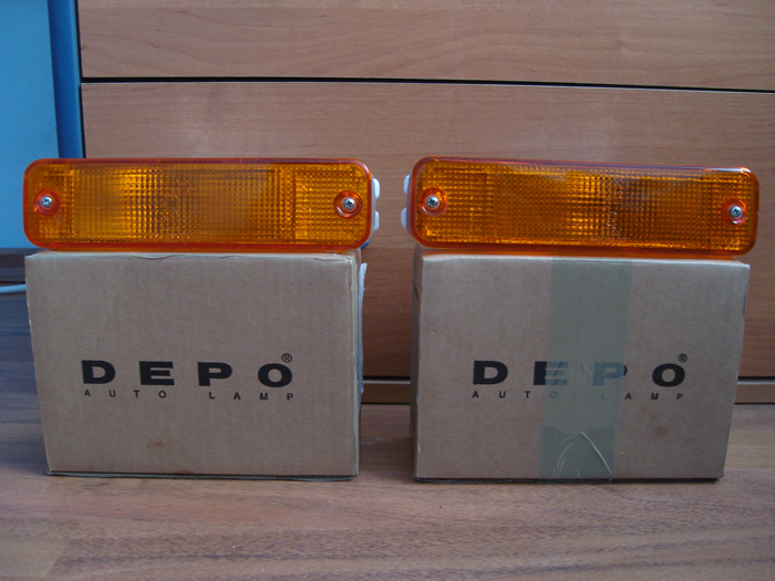

Nové svetlá poface komplet na aute + jedny schované bez poškodenia v suchu a tme.
Nové smerovky od Depa (viem poskytnúť link ale majú len predface smerovky a poface pozičky)

Možem taky minidotaz prosim ťa? ;) Ako sa jazdi s odlahčenym zotrvakom a lahkou remenicou? Ja som počul taky nazor že najlepšia cesta ako odfajčiť olejove čerpadlo ale teda neviem prečo by sa to malo stať.
Příspěvekod Antiamik » 27 srp 2014 09:59
Premýšlam ale fakt ma nenapadá prečo by to malo mať vplyv zrovna na olejové čerpadlo.
Skôr vibrácie z nevyváženosti celku (remenica+kluka+zotrvák)
Asi viac záleží akým štýlom je ten motor jazdený a udržiavaný 20 rokov pred tým ako tam niečo pomeníš...

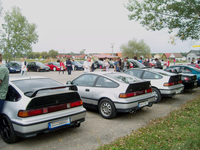

Pár fotiek zo zrazov:
Doby keď Braňo ešte jazdil *cry*

Braňo nechcem rýpať ale nechaj si prebrúsiť tie zvary a ošetri to aspoň zinkovým sprejom za pár éčok lebo to olutuješ.
Stačí vzdušná vlhkosť, to je jedno že je auto pod strechou... *crx*
Příspěvekod Robo23x » 01 říj 2014 22:23
Vypadá to tak že tie lemy zhnijú ešte raz kým bude crx hotová :D
Příspěvekod Swingal » 01 říj 2014 23:42
To je v cene :D
