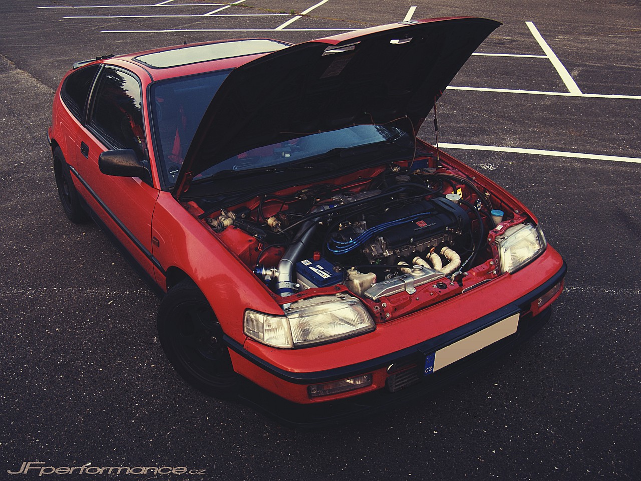

Trochu sem provětral céro, foťák a photoshop
Nějakou dobu byly v kabině cítit výfukové plyny. Původně sem si myslel, že netěsní kloubový spoj mezi downpipe a výfukem. Ten byl ale v pořádku a nakonec se ukázalo, že za to můžou svody, které byly prasklé na třech místech, většinou ve svárech. Tak sem je celé znovu provařil a celkově je trochu zgenerálkoval, tak snad ještě nejakou chvíli vydrží. Když bude přes zimu čas, tak si pak možná svařím nové z nerezu.
