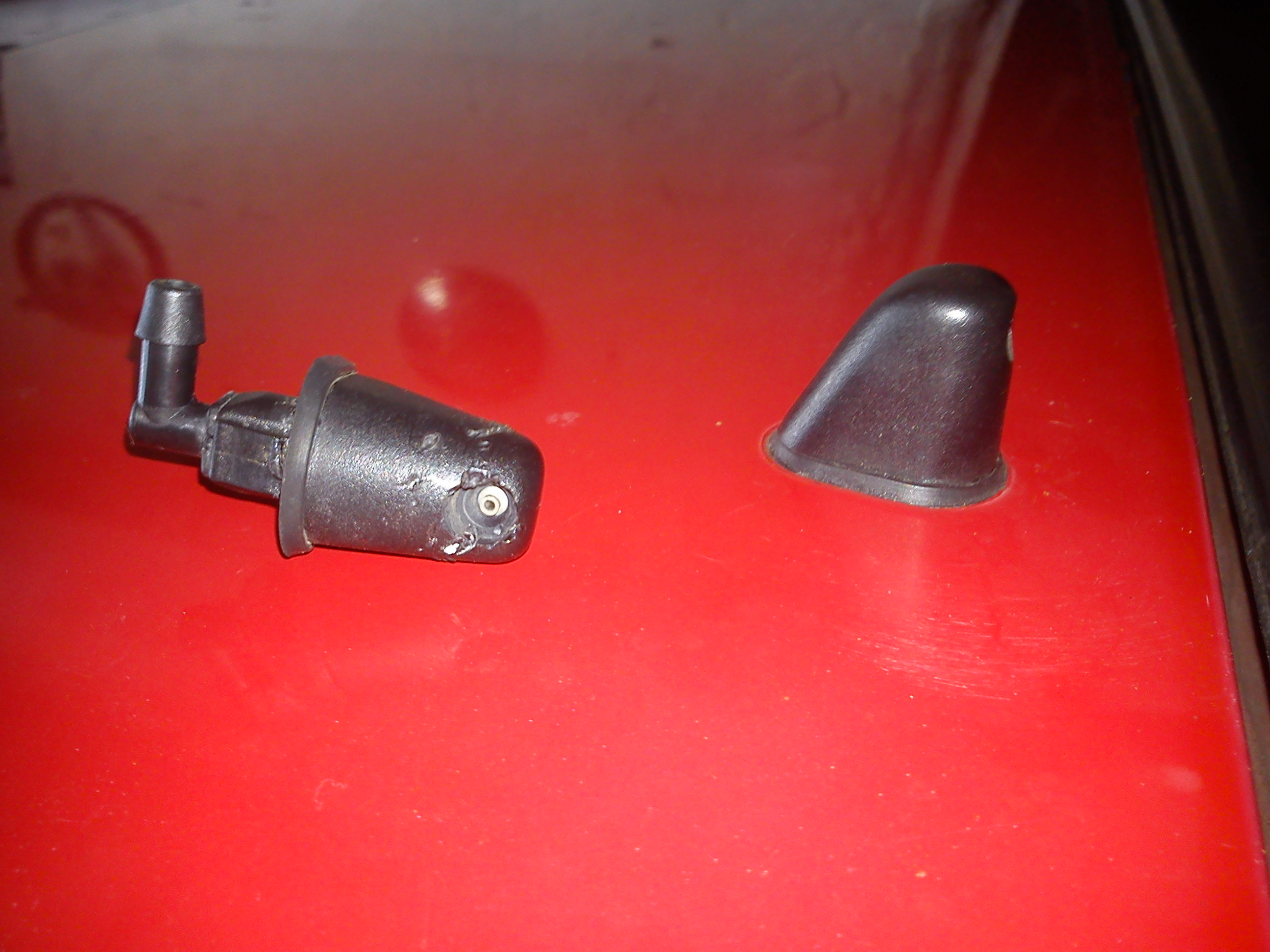

Vyměnil jsem zadní ostřikovač, kterej jsem dostal od Míši a Steana.... :D
A přišly mi od Georga nějaký samolepky, ty už jsou taky na svym místě...
BeatleCRX
Příspěvky: 34
Příspěvekod BeatleCRX » 29 čer 2014 21:28
Překrásná, *slint* na sraze jsem jí okukoval *slint* ty nálepky na dveřích tomu prostě sluší ;) *love* *pohladit*
Příspěvekod Dudla » 30 čer 2014 08:13
Ten odstrikovac ti okousala kočka ne? *vytlem*

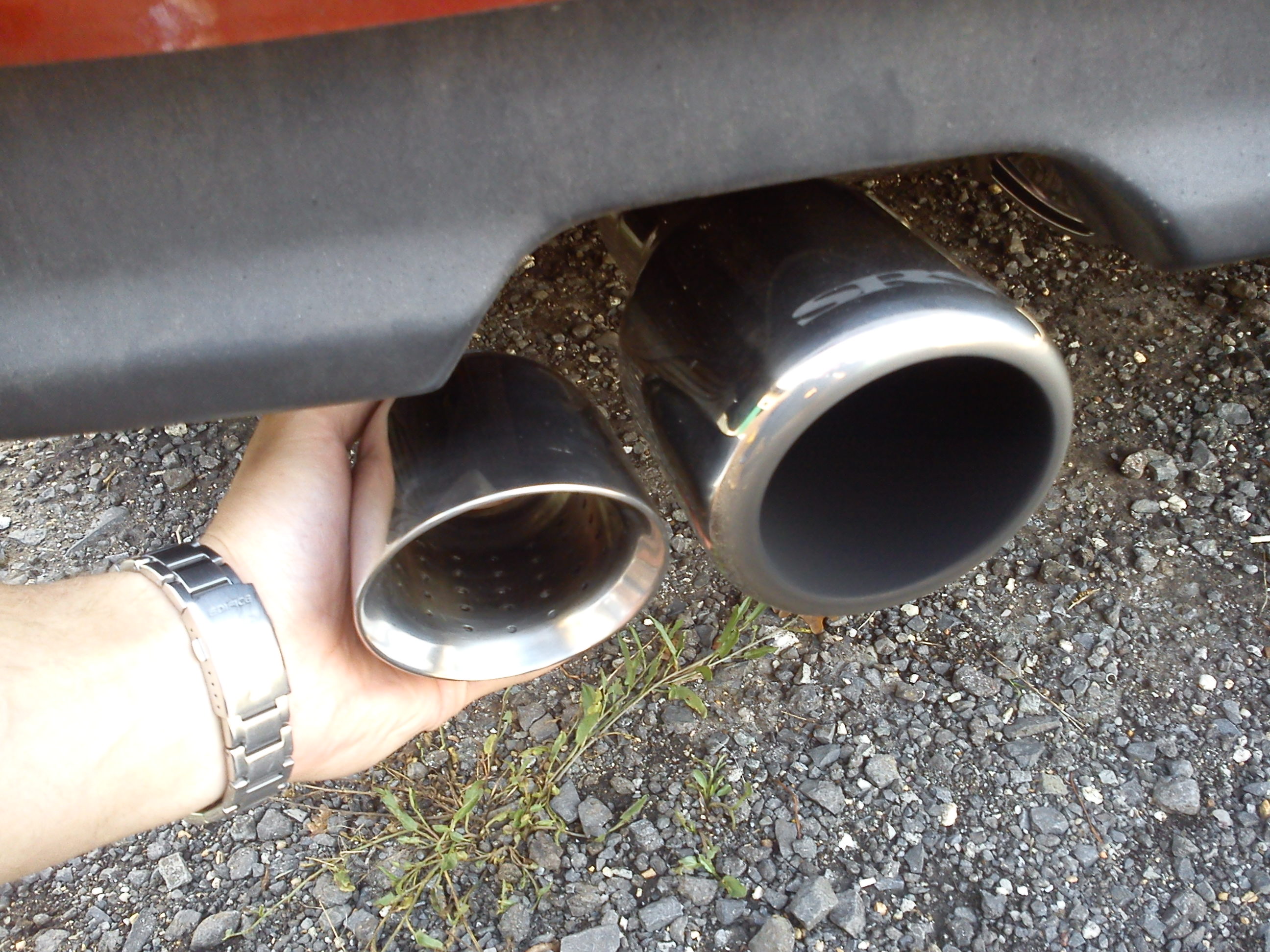

Na co jsem se těšil nejvíc, bylo že se pochlubím Wrinkelem na víku, ale bohužel se machrování nekoná, protože se mi nepovedl na rozdíl od Sikyho s kterým jsme to dělali... Z obav, že se to nepovede jsem se snažil tak moc, že jsem šetřil a udělal jsem málo vrstev... Struktura se pak vytvořila jen na místech kde toho bylo víc... No, jsem poučenej a na jaře si dám repete. Škoda jen, že se to nedá sehnat v pixle, to by se pak nanášelo daleko rovnoměrněji než tím sprejem...
Ale náladu mi zpravila pošta, která mi dodala novej koncák od SRS a mlhovky... (Skřítkovi děkuji za vyřízení mlhovek ;) )
Ještě než mi výfuk dorazil, jsem měl v plánu, že uříznu tu gigantickou koncovku a příde tam navařit ta decentnější z Camara a asi to tak i bude i když musim říct, že jsem čekal daleko horší vzhled. Ale má nádhernej zvuk, nebo aspoň o proti tomu šrotu, co jsem tam měl do teď... Už to konečně zní jako normální auto a ne jako když za sebou táhnu plechovky :D
Jo a nevim jestli tam ty držáky silentů (na autě) mam převařovaný nebo origo, ale o ten pravej před ramenem mi to bouchá a dělal to i ten předchozí výfuk... Budu to muset nějak vymyslet, aby to tam nemlátilo... A chtěl bych taky sehnat pevnější a menší silenty aby to bylo trošku vejš.. Nevim ale z čeho...

Vejfuk super viděl jsem na živo a sedí jak pr... na hrnec... *pohladit* a z toho víka si nic nedělej :D zjistil jsem že na svém mám mapu 3x4 cm bez wrinklu, ale je fakt že to sání vyšlo dobře... ;) Jinak děkuju za psychyckou podporu při té 3denní anabázi Wláďo... ;) *pohladit*
Příspěvekod Dudla » 03 říj 2014 11:53
Taky jsem premejslel na koncakem od srs ale myslitele se vyplatí spíš koupit celý je to rozdíl pár tisíc... :-) jiňák jsem zvědav jakej to bude mít zvuk! :twisted: a docela by se mi taky líbilo mít ty mlhovky na ee8 kde se dají koupit :-)
Příspěvekod Wláďa » 03 říj 2014 16:58
Dudla píše:Taky jsem premejslel na koncakem od srs ale myslitele se vyplatí spíš koupit celý je to rozdíl pár tisíc... :-) jiňák jsem zvědav jakej to bude mít zvuk! :twisted: a docela by se mi taky líbilo mít ty mlhovky na ee8 kde se dají koupit :-)
To ano, ale kompletní jsem nesehnal... Sportovniautodoplnky.cz neboli a1racing.cz opět nezklamali svojí spolehlivostí a po 14ti dnech od objednávky jsem tam musel zavolat. Jeden den mi chlapík řekl, že zjistí, kde se stala chyba a do hodiny mi zavolá.... Nezavolal. Druhej den jsem tam volal zas a to mi to pro změnu celej den nikdo nebral a třetí den jsem se dozvěděl, ale až na druhý zavolání, že výfuk nemají skladem a že bude až tak za půl roku... Tak jsem se na ně vyprdl a objednal SRS od tuning-in.cz... Hned ten den mi pán volal, že bohužel středový díl bude až za měsíc a jestli mi to nevadí a dal mi dvě možnosti, buď to pak pošlou najednou, nebo pošlou nejdřív koncák a až přijde střed, tam mi dají vědět s tim, že nebudu platit poštovný ani u jednoho... Tak to byla jasná volba.. Zvuk to má překvapivě krásnej a přijde mi, že to i líp jede, protože mi při Vtecu nehaprujou otáčky, jako u tý plechovky předtim... Hele, mlhovky jsou z Ebay... Vyřizoval jsem si to přes Skřítka, protože poměrně často tam nakupuje a já nemam aktivní placení kartou... Jsou to docela šunty, ale co by člověk chtěl, za tu cenu. :D
