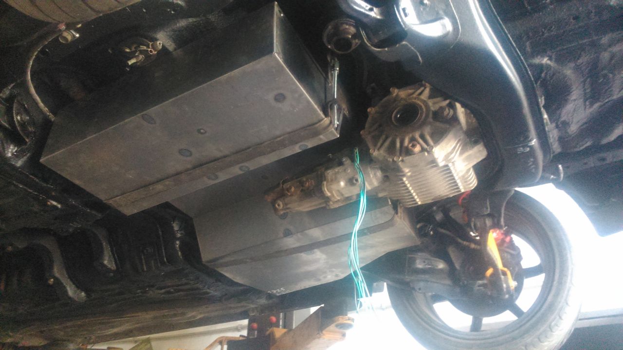

Dnes jsem dodelal auto po karosarske praci sviti to troubi to blika to napasovano staci jen umyt okna a naleštit a pustil jsem se do nadrze a priznam se ze jsem doufal ze to bude lehci CRXovou jsem rozrezal a Shuttle taky a nakonec jsem se rozhodl ze si vyrobim radsi nadrz celou sam.

Takze nadrz si vyrobim sam bude na 60litru i když 6-8 litru bude nevyuzito aby se mělo kam palivo roztahovat takze cista nadrz cca 52 litru
Uz je to zadano do vyroby prijdou mi 3 ks a ty si jen svarim

Re: skritek si koupil CRXo
ani nevite jak se mi ulevilo nadrz tam sedla jak pr...del na hrnec a i dif se tam vejde. Ted uz jen hermeticky zavarit a bude
Pekná práca .. prelievanie benzínu bude riešené ako ? .. čerpadlo budeš mať asi len v jednej polovici nie ??
ještě nevim v planu je propojeni hadickou ale to az tam dam kardan jestli se tam vejde a nebude moc dole a nebo prepousteci cerpadlo ale to bych nerad to az jako poslední moznost

proc by nedodelalo uz chybi je dodělat motor ale ted byli a ještě jsou dulezitejsi věci na praci. prestehoval jsem se do nove dilny musim znovu rozjet servis když jsem vice jak 2 mesice nic nedelal. A CRXo si uz i sjelo sice na podvalu ale je na nove dilne
Jinak fotka jak to vypada po kompletaci nadrze difu a kardanu
