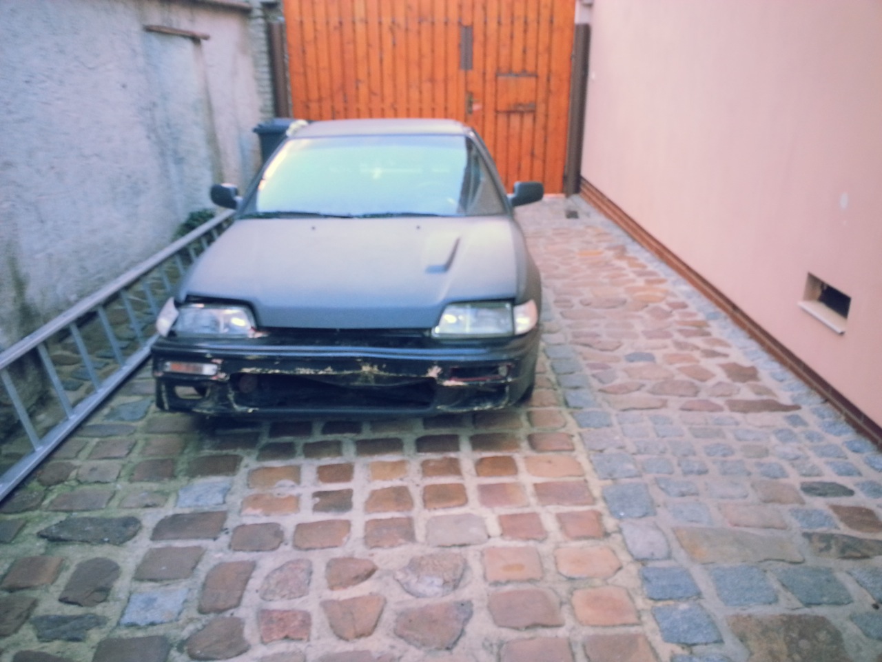

Zdravím všechny, stejně ‘‘postižené‘‘. Příběhů tu máte mraky, můj je prostý. CRX se mi vždy líbila, ale nikdy jsem o ní neuvažoval tak, že si ji jednou pořídím (vlastně jednu dobu ano, ale dá se říct, že to byl chvilkový zápal někdy v 16-17ti). Před 18tkou, jsem přemýšlel, jaké první auto pořídit. Volba padla na VW Vento, které nám několik let stálo na zahradě(předtím s ním jezdila máma). Bylo v opravdu špatném stavu. Podlaha, prahy a lemy ? Hniloba. Chodil jsem na dopravku, na obor dopravní prostředky(v podstatě automechanik s maturitou). Táta je automechanik, dělá vše krom pokročilejší elektroniky). Dá se říct, že u aut vyrůstám. Na ventu jsem se v podstatě učil klempířinu s tátovou pomocí. Renovace zabrala skoro rok(škola, přítelkyně a hlavně nebylo místo v dílně). Dokonce jsem měl tento projekt jako maturitní práci.

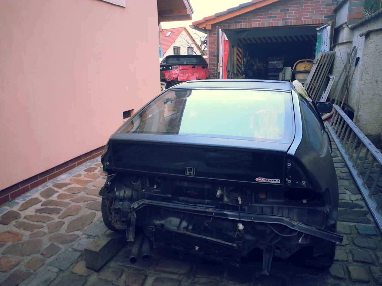

Půl rok po zdařilém ukončení a užívání si hotového auta (ano, je mi 19 let) jsem narazil na inzerát nabourané CRX a bylo jasno, jedem !!! (Zřejmě nemůžu vydržet nic nedělat, i když jsem celkem líný člověk :D) Auto jsme přivezli na plaťáku (někdy v listopadu 2013)a já jen čekal až se oteplí a budu moci začít s renovací. V ten moment, kdy auto čekalo na dvorku a já do něj chodil ‘‘jen‘‘ sedat jsem se zamiloval. Naprosto mě pohltilo a já jen nasával to atmo. Má duši (jako pár dalších aut staršího data). Samozřejmě jsem začal hledat díly, které byly potřeba.
Kvůli CRX jsem vyklidil garážo-sklad, kde jsou motorky a různé věci které ‘‘jednou budem potřebovat‘‘. Kastli, kterou jsem celkem pracně sháněl, jsem našel, koupil, přivezl. Je to klasika, lemy a prahy, ale jinak zachovalá a nebouraná, jen byla ťuklá na levej zadní růžek. Podlaha překvapivě nezreznutá. Momentálně dělám na autě týden. Budu sem dávat nějaké fotky průběhu a postupně psát. V plánu je dát auto do originálního a co nejlepšího stavu (bohužel nemám v kůlně oslíka, co by mi ‘‘vyráběl‘‘ mince, takže v rámci možností) na hezká kola a pár mini doplňků.
Seznam dílů co ještě sháním:
- Přední poface nárazník s origo mřížkou
- poface lišty ---> PL dveře a oba přední blatníky
nabouraná

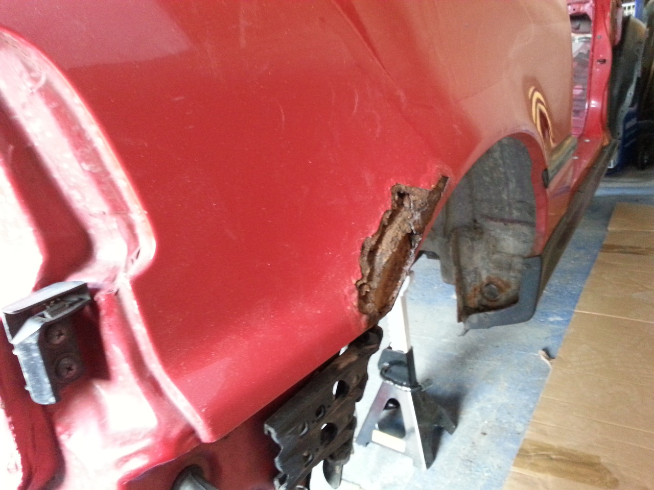

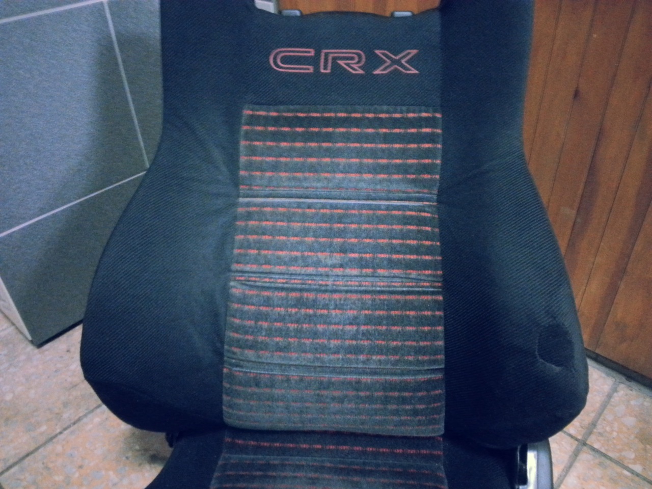

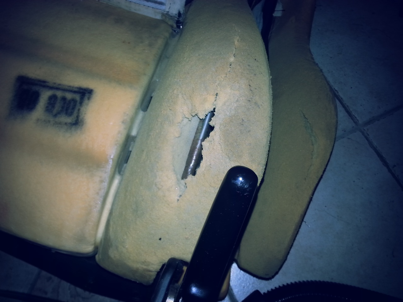

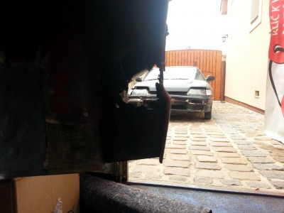

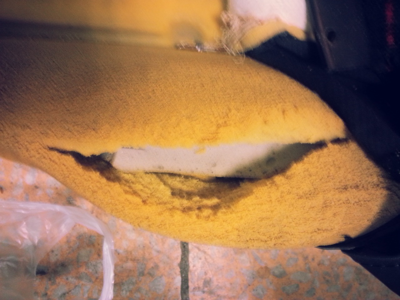

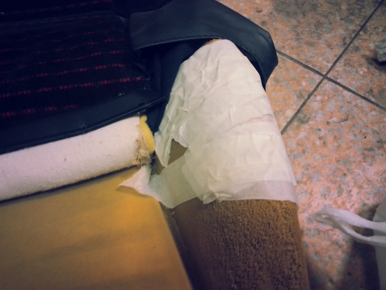

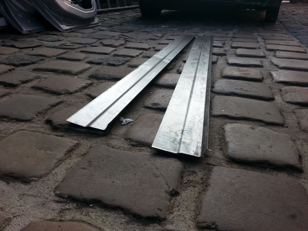

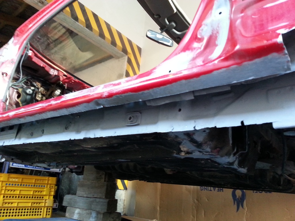

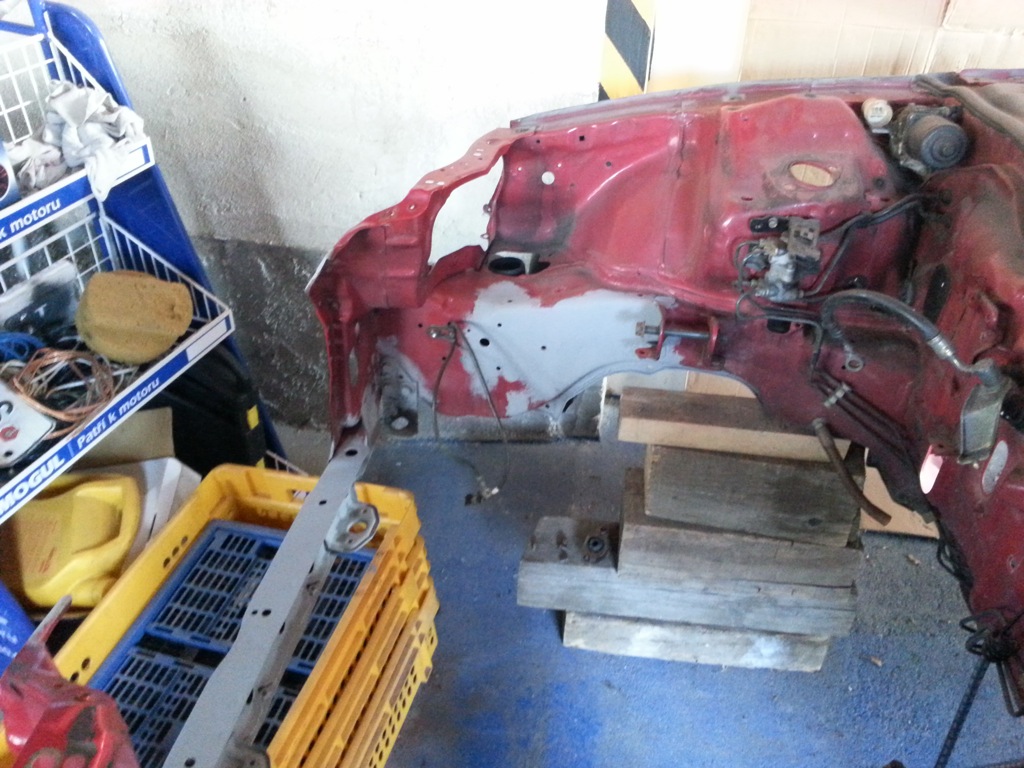

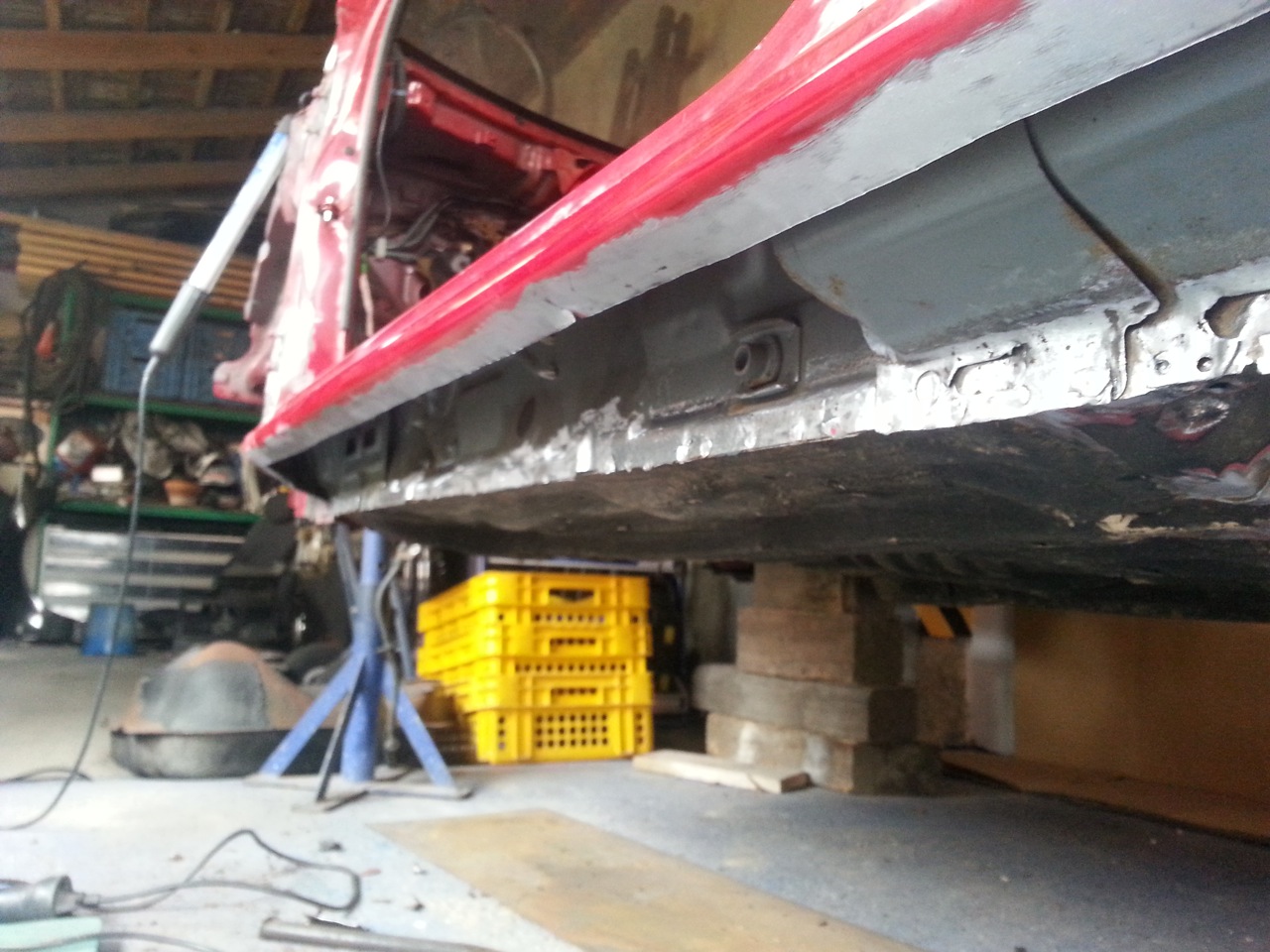

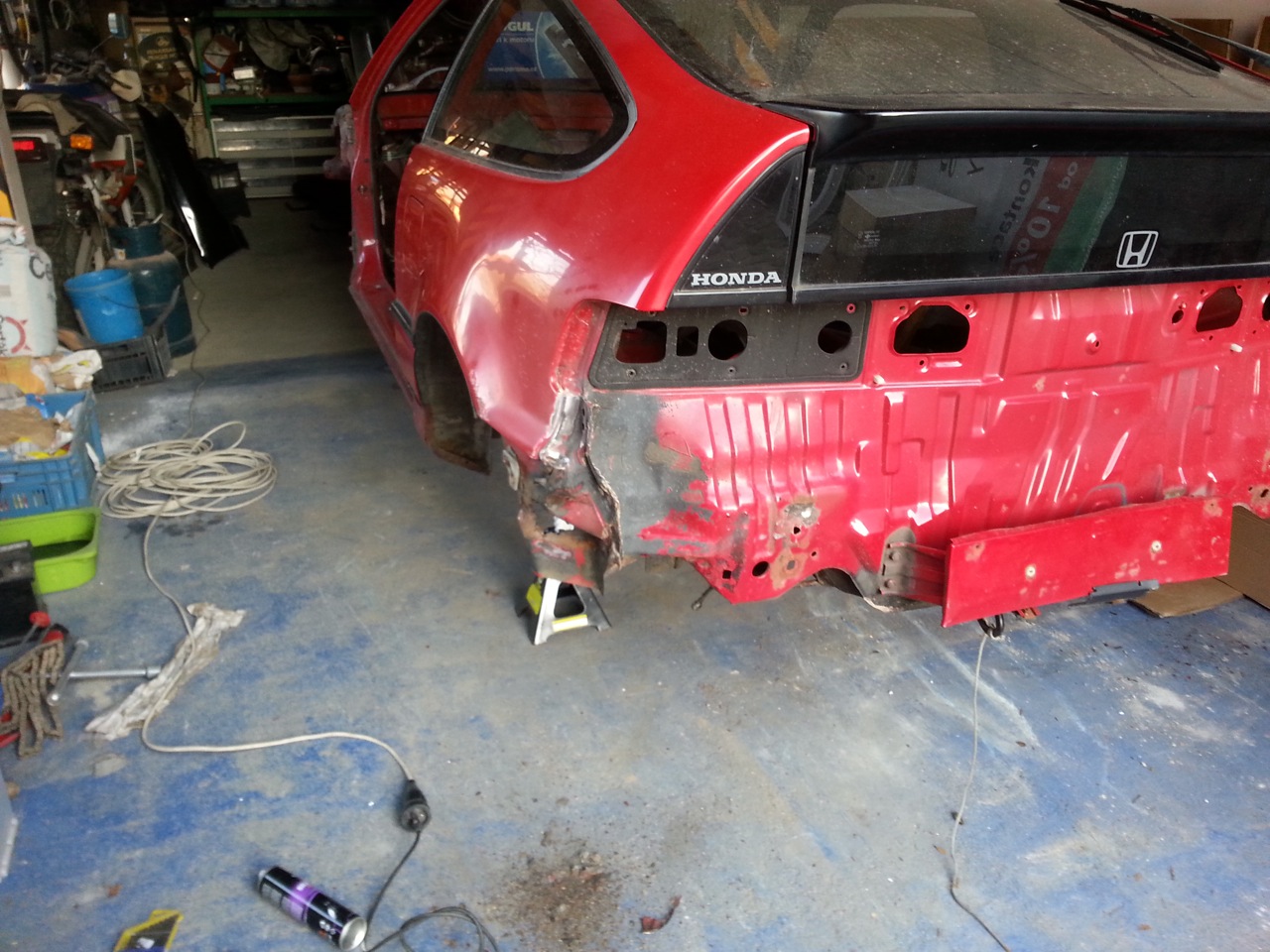

Takže po odmlce zase něco připíšu. V lednu jsem ještě opravil sedačky(tedy zatím jen jednu), byly klasicky prosezelé na bočnicích a v opěradle byla i protržená látka. Díry jsem vyplnil molitanem a lepil, díru mi zašila babička(díky babi!!) a použil jsem kus látky co se zastrkává dolu do opěradla, je jako nová, takže záplata celkem svítí, ale až se ošoupe tak snad gute. Je to takové nouzové řešení a časem třeba pořídím nové. Teď k autu. Práci mám rozdělenou na levou a pravou stranu, začal jsem levou u které stále jsem.

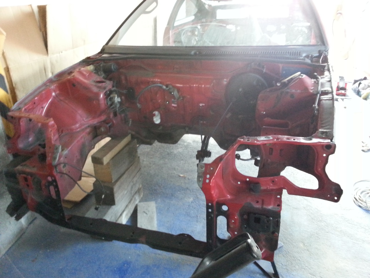

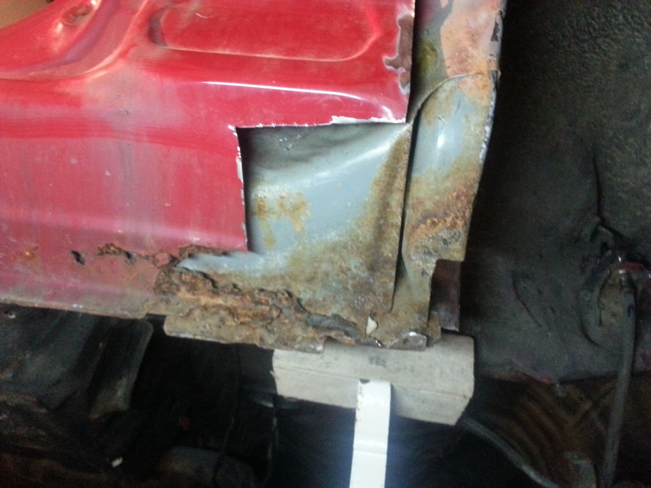

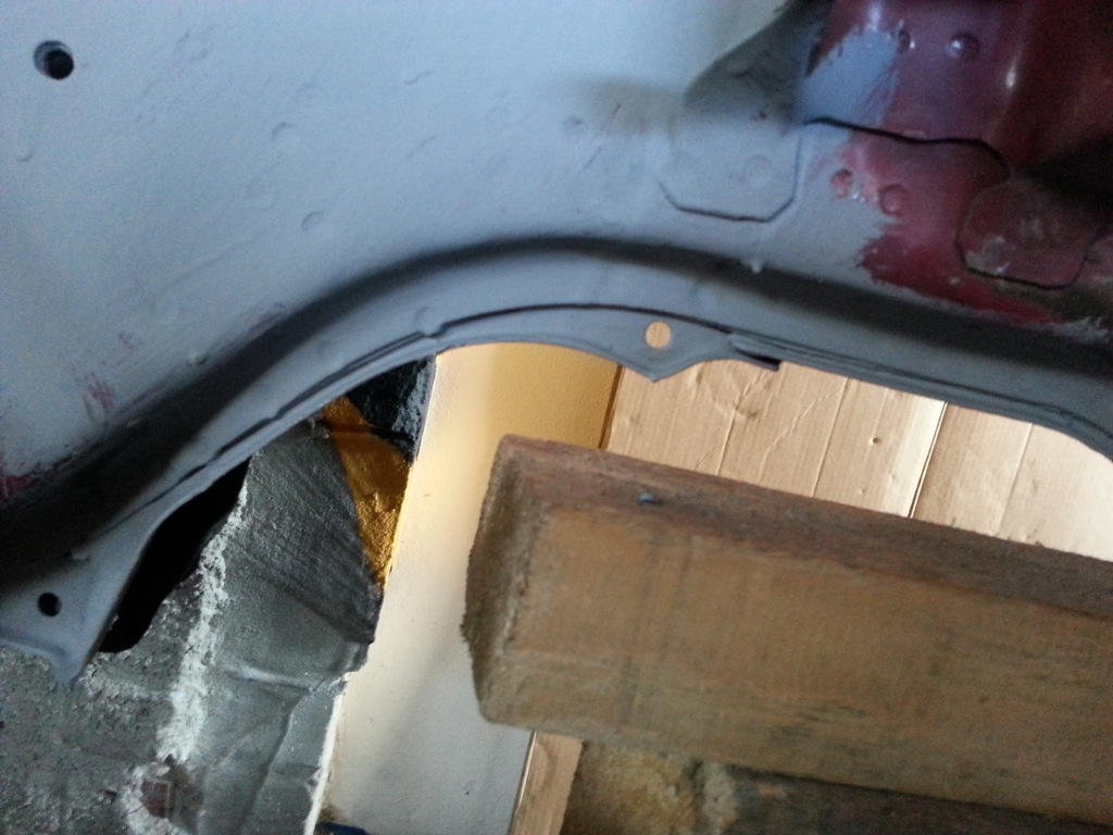

Mám ošetřený motorový prostor a přední podběhy. Na levé straně vyříznutý práh a výztuhy, které z vnější strany vypadaly zdravě, ale zevnitř katastrofa. Zadní ťuklý růžek srovnán a vyříznuta napadená část. Záplaty mám vyrobené (občas to byl boj, hlavně lem blatníku :evil: ), prahy(spodky) jsem si nechal naohybat. vše natřeno základovkou. Zítra mám v plánu záplaty navrtat a zevnitř natřít základovkou a uklidit levou stranu garáže abych měl dostatek místa na sváření, které doufám bude následovat popozítří. Pak jen kit a brousit. Přemýšlel jsem o vycínování spojů sváru, máte s tím někdo zkušenost ? zde klasicky pár fotek *oprava*
