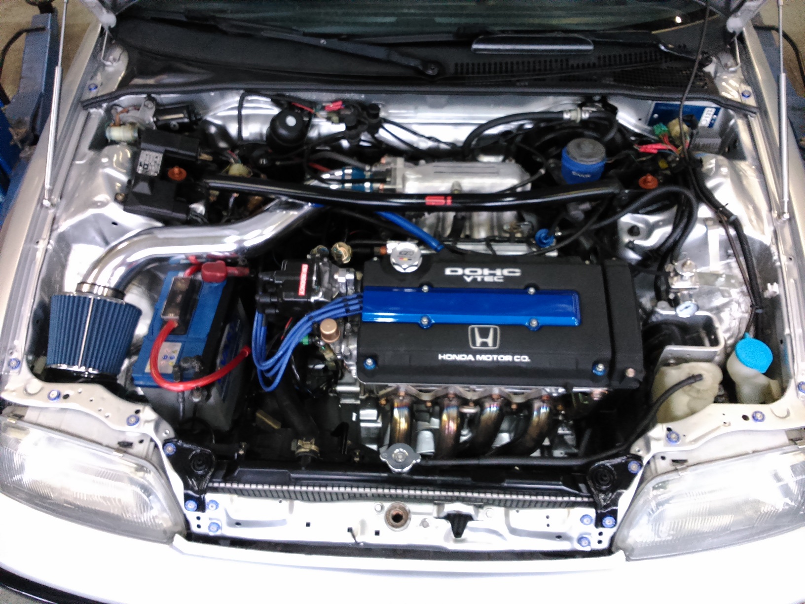

Tak menší UP . moc jsem toho sice nestihl ale tendle týden se to musí dodělat at se deje co se děje :-) ke stavu stále stejne el nedopojena . Dneska jsem natahal nove hadičky od MAP sensoru ke klapce a sani +regulator , bylo to tam nejak poprasene :-) pak se dostalo že jsem sundal omotavku ze sani ( asi to funkci moc nemelo a nebylo to hezke tak jsem ji použil na zadní díl výfuku :-) dneska jsem zkusil dozapojit čidlo uhlu plynu a ECU nehlaší žadne zavady ale to mi přijde divný přesto že jsou nedopojeny MAP sensory a lambda č2 takže ani ecu neporadí co ji ještě vadí :-D

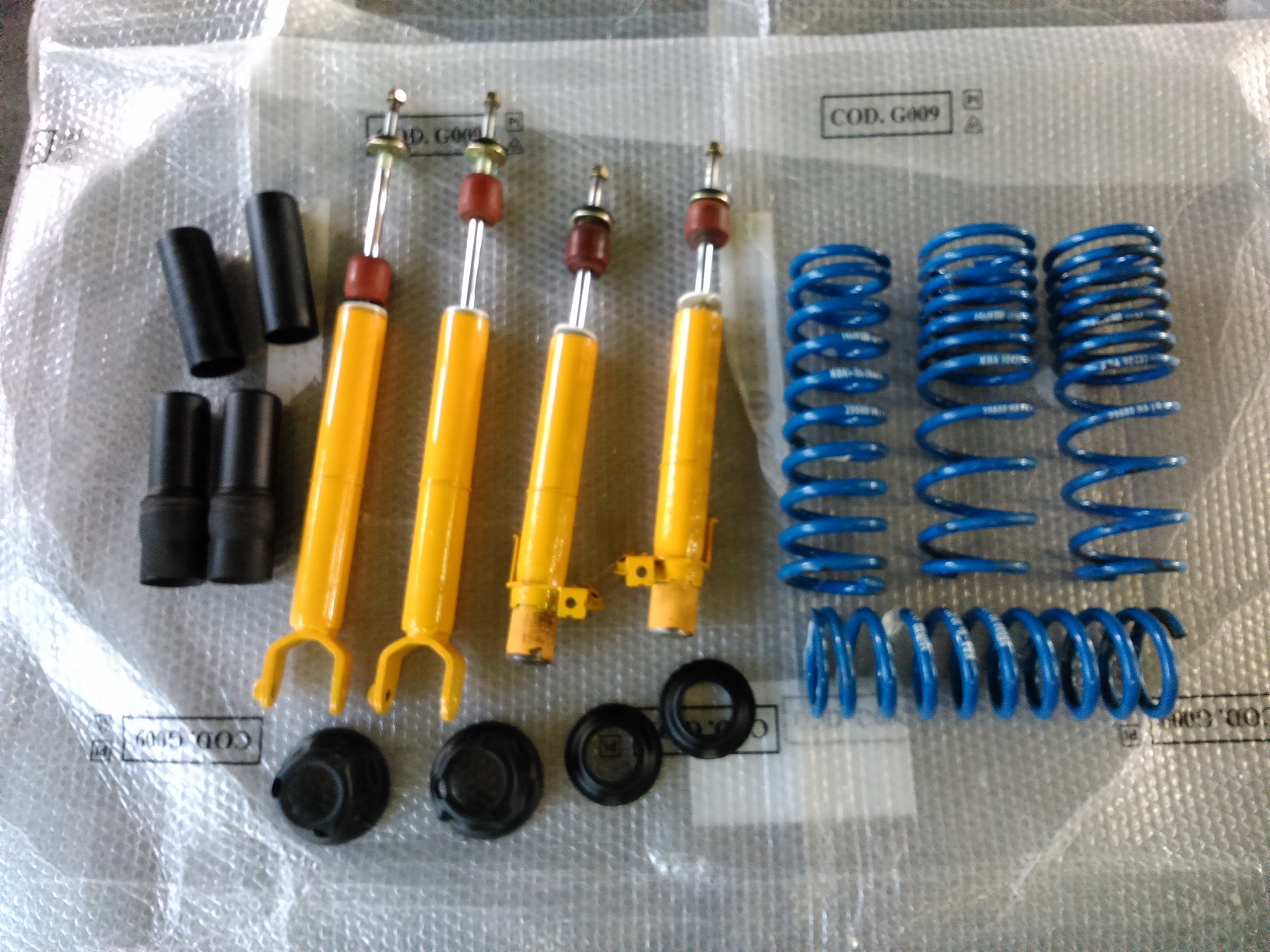

Další novinka pořídil jsem zanovní podvozek od Ljay - Tlumiče koni ,pružiny H&R - timto mu děkuji - *fin*

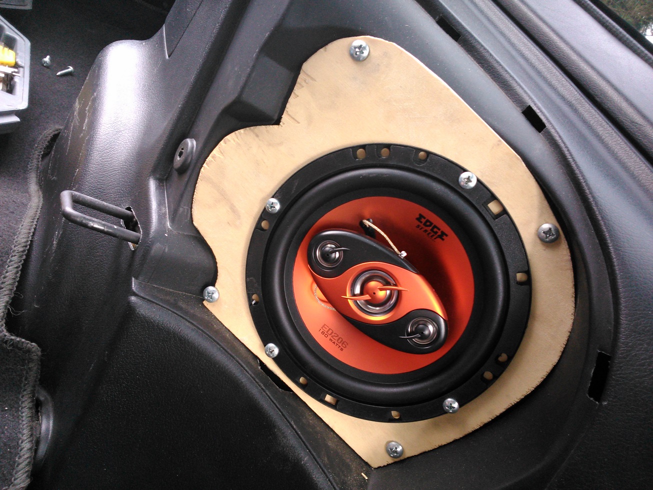

Tak především děkuji za gratulace :-) mám to poslední dobou že nevim kam dřív tak jsem nic nepsal ,ani se toho moc nezmenilo jediná novinka o víkendu jsem konečne dal nove zadní repro co jsem dostal k narozeninam od Verči , tak to dokonce už i hraje ale prostě ten SUB v kufru mi tam chybí *cry* Jinak na ceru nic noveho volnoběh stale stejnej zkoušeli jseme ruzne ale stale , Proto jsem si od oldy nechal poslal EE kabelaž vnitřní = vypujčená , aby jsem pořadne prolez draty jestli třeba nekde neco neni špatně ,

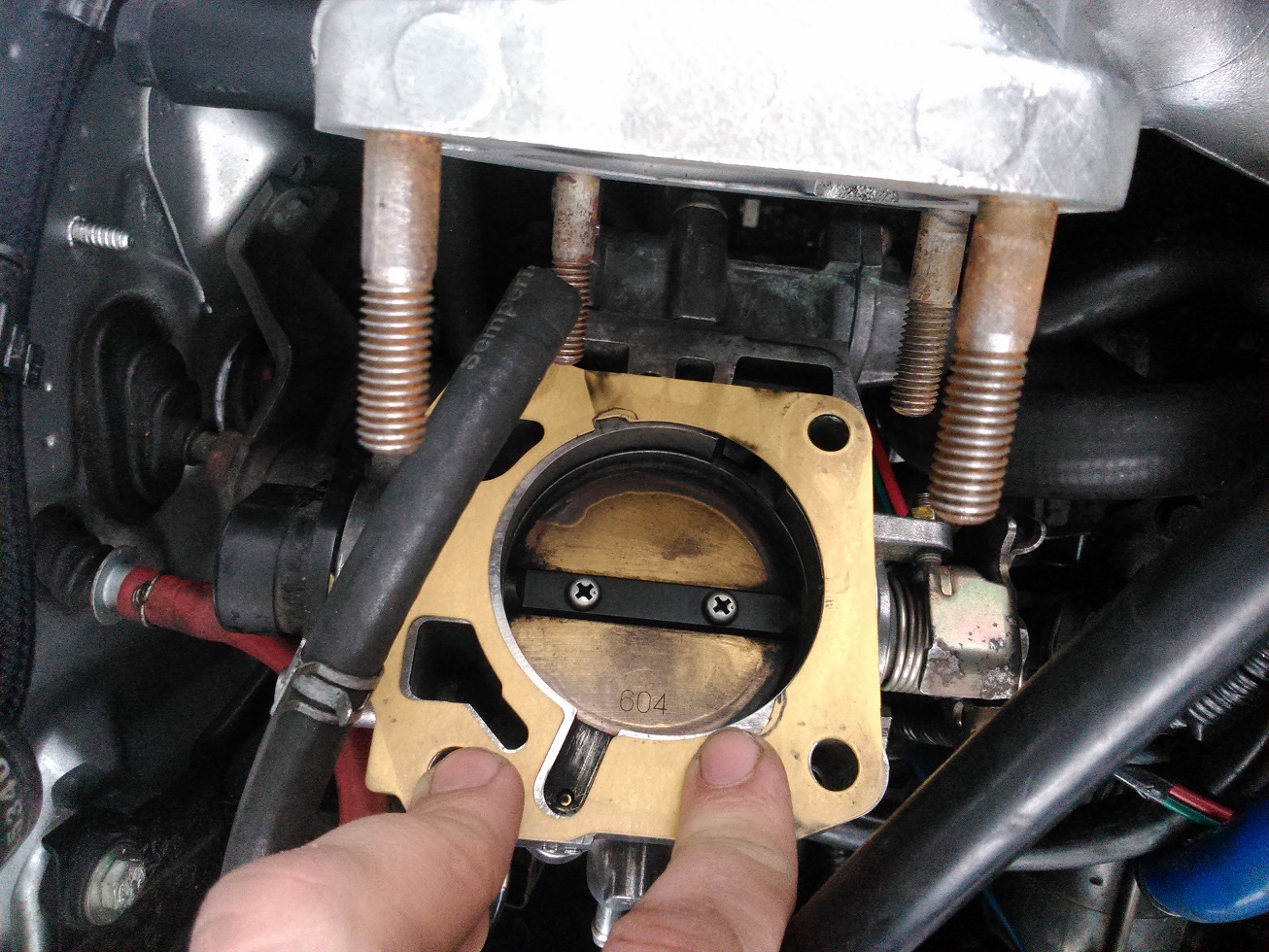

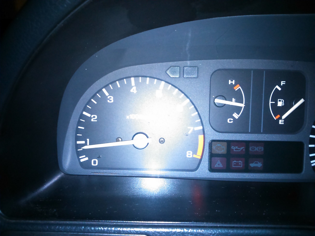

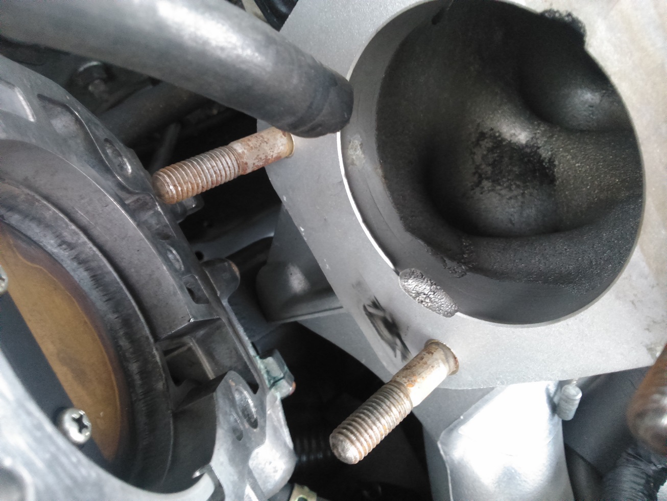

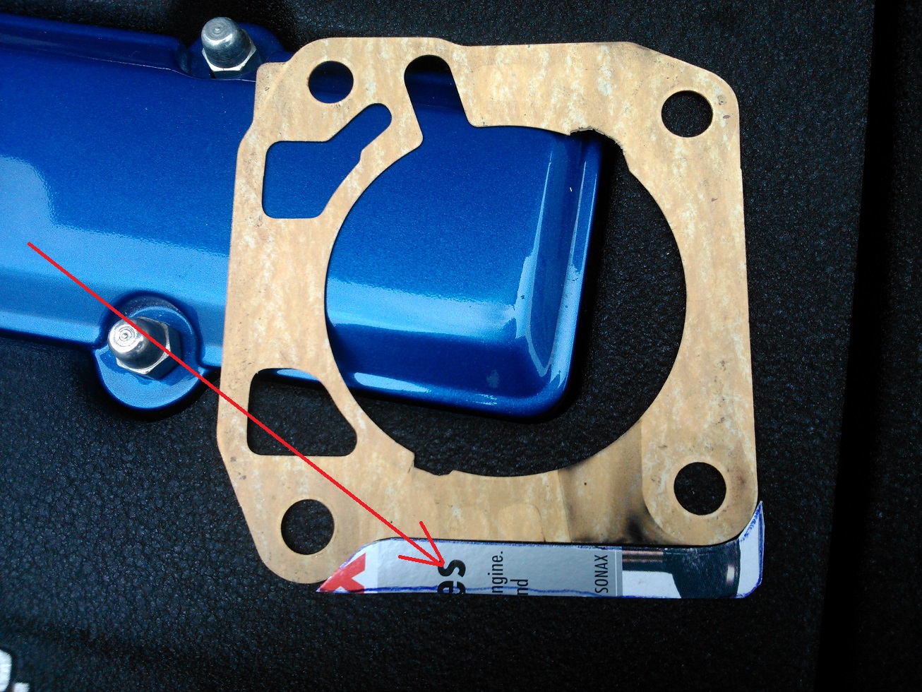

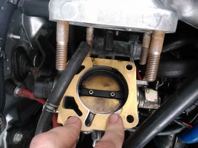

Nic moc noveho na ceru neni ale dneska jsem se od velikonoc dostal taky neco udělat v praci jsem nestihal nic tak když jsem přijel po praci ke garaži tak jsem cero nejdřív čistil - Dudla byl stale nekde na ceste tak jsem začel patrat po zavadě co trva od začatku a to vysoký volnoběh *unava* sundal jsem sani a klapku a najednou koukam očouzena čast manifoldu v dosedací ploše tak mrknu na klapku a ono tam byla 5mm díra (špatne tesneni) byla to moje blbost ale mam tam A2 klapku a manifold tak jsem v praci řekl skladnikovi chci orig tesneni bylo skladem tak jsem ho tam dal na manifoldu sedelo na díry tak jsem víc neřešil ( dal mi špatne no ) tak jsem čast co tam nebyla vystřihl s krabičky a maznul silikonem jen aby to nevypadlo při montaži ;) a co ? po nastartovaní volnoběh 1200-1300 pak jsme to s Dudlu projeli a já se furt bal že to chcípne jak to najednou padalo pod 2 tis :-D pak jsem seřídil volnoběh pomocí odpojení EACV a parada hrozna radost *vtec* Takže tim problem vyřešen a SWAP 100% ok jen teda doladit lambdy ale to už je pohoda *drinks*

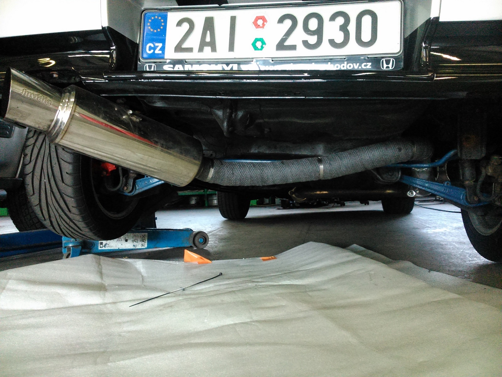

Tak na ceru zatim nic noveho ale příští víkend se to snad už pohne - potřebuju stříknout tlumiče aby jsem je složil a konečně vyměnil *pohladit* taky by měl být už termopaska takže by se daly odělat svody - Blackburn mi v sobotu předal kroužky se zavitem takže je budu moct usadit na sve místo . :-)

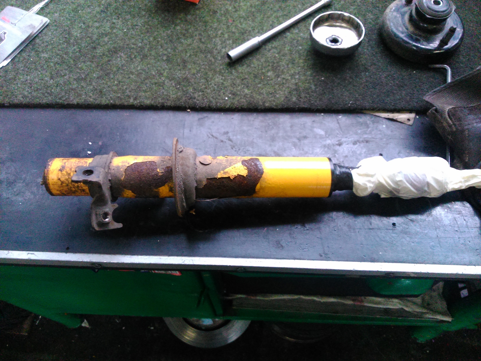

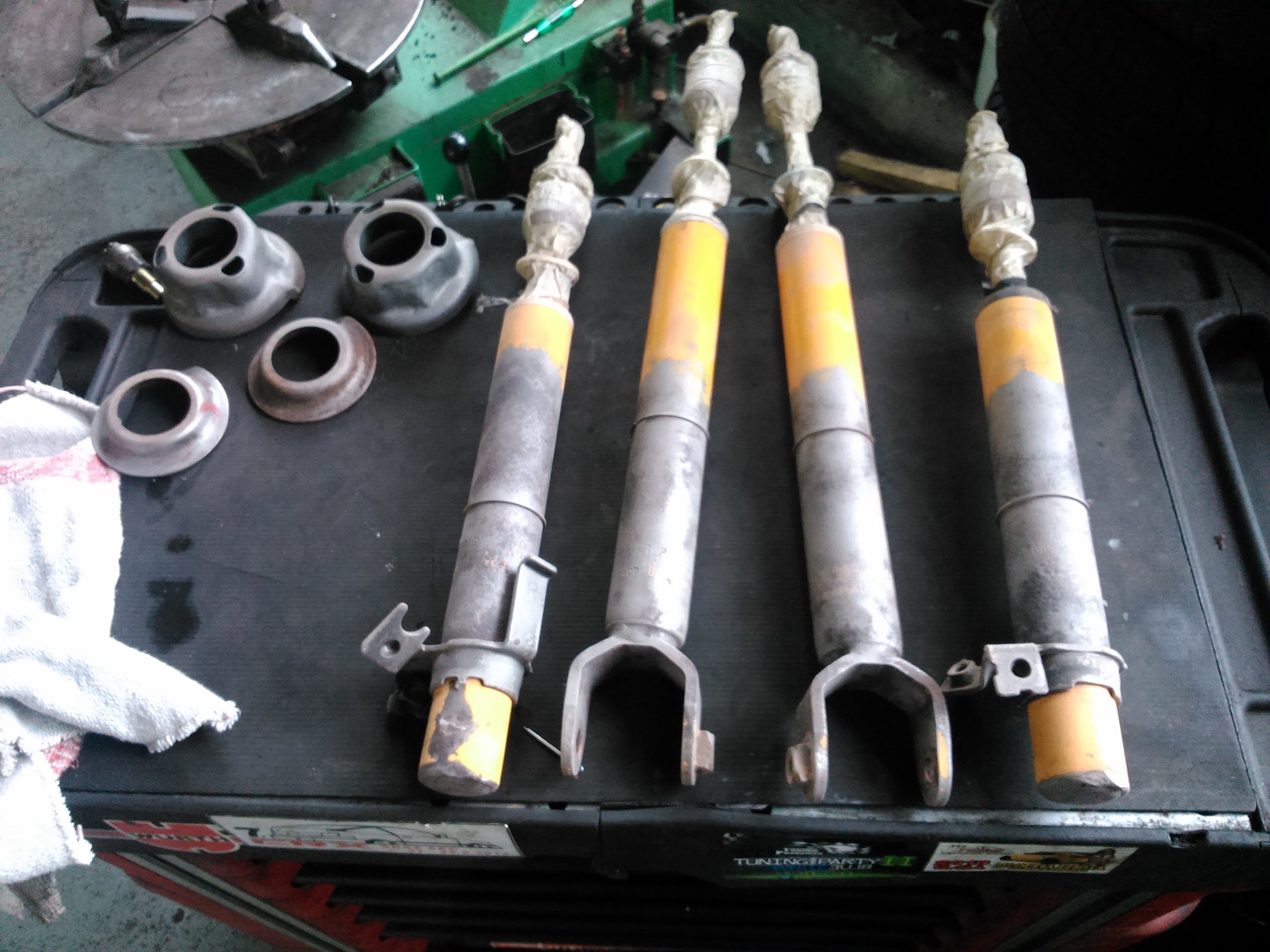

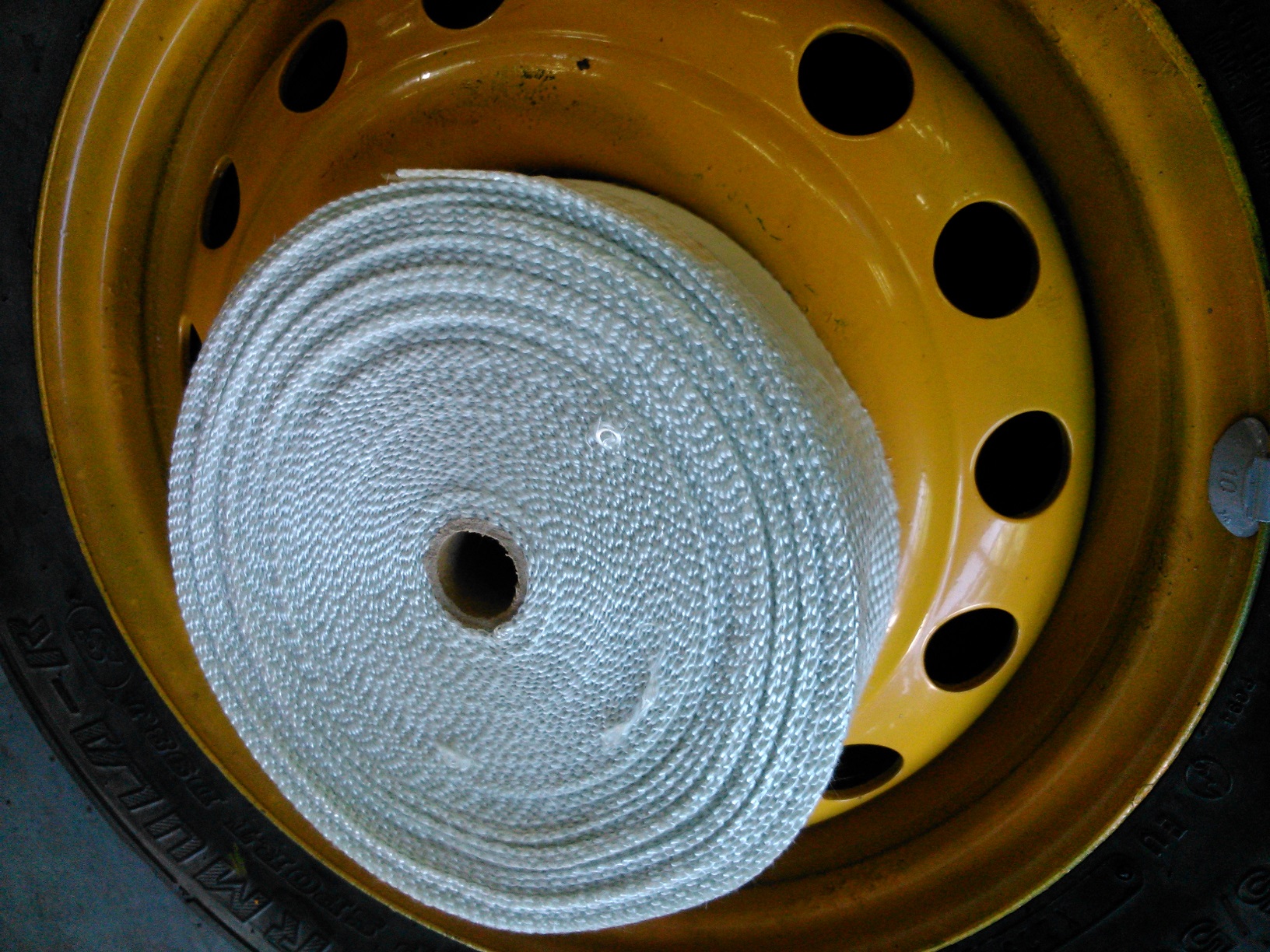

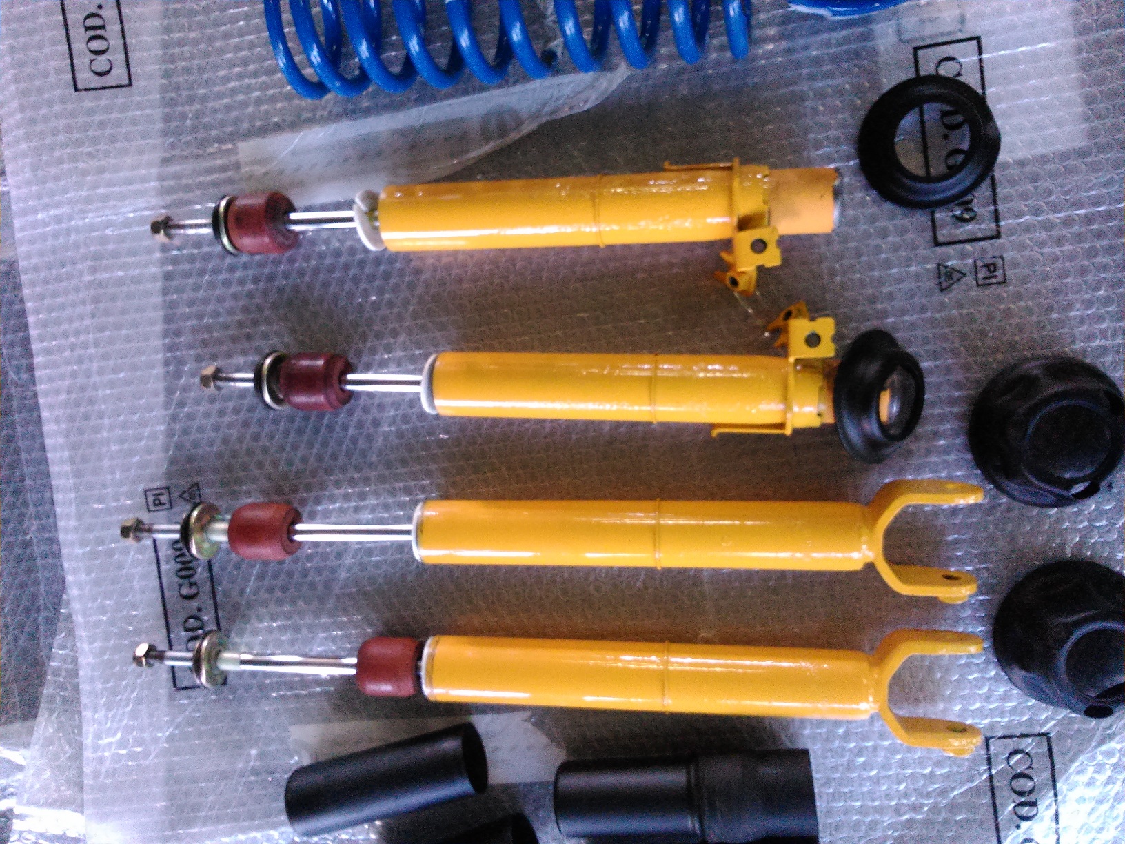

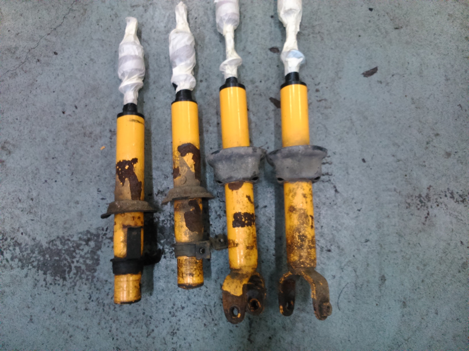

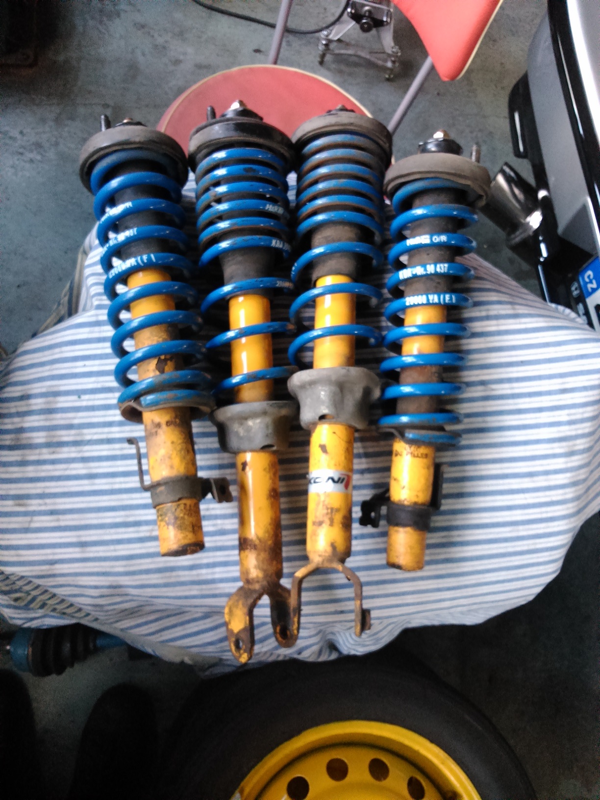

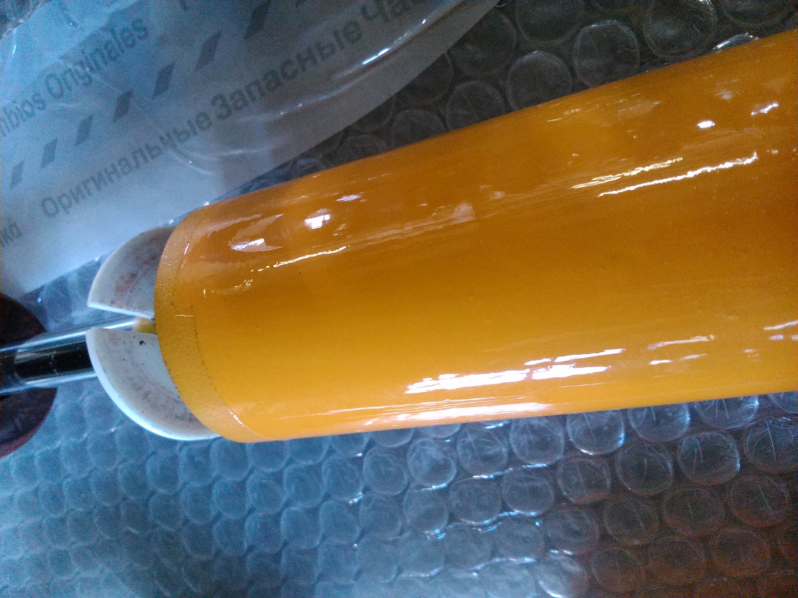

před měsícem jsem koupil od Ljay podvozek tlumiče KONI a pružiny H&R funkčně by měl být podvozek 100% jen vzhled byl takovej už nic moc pružiny ok , ale tlumiče se dost loupala barva tak jsem je rozebral pustupem času a tlumiče opískoval (zase jsem provětral pistoli ) :-D pak se stříkli zakladem a pak oranžovim lakem i když každej řika žlute koni tak má oranžova naprosto schodná :P tlimiče jsem tetkon o víkendu dostříkal a lak parada povedl se :-) u víkendu je na chatě složim a snad přehodim :lol: tak mi dorazilo 25m termo pasky tak počítam že na svody padne tak kolem 14metru a na střed díl zustatek snad bude stačit *fin*
Příspěvekod Wláďa » 04 čer 2014 23:28
Tak dej pak vědět jak si s podvozkem spokojenej, já je tam mam taky a nemůžu si je vynachválit... Jinak pěknej repas, člověk by řekl že jsou uplně nový.. *fin*
