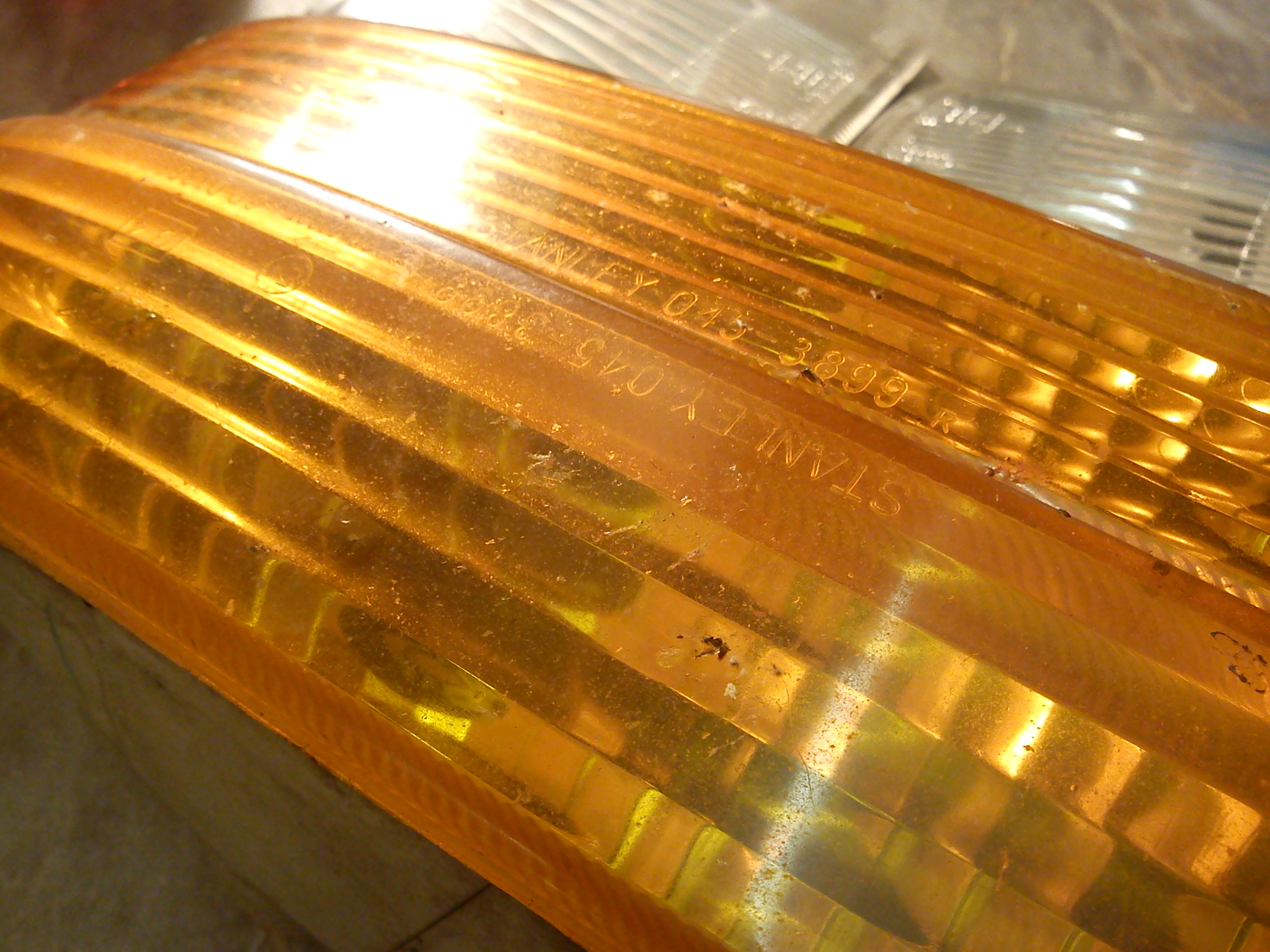

Právě jsem doleštil blinkry a pozičky Tempem, není to teda žádnej převratnej zázrak co jsem v hlouby duše doufal ale je to o poznání lepší, ještě mě čekají zadní světla kde budu předělávat samolepku CRX V-TEC. Lak budu zkoušet leštit strojně až na jaře až se udělá trochen tepleji, teď by to opravdu nemělo smysl.

Před leštěnim

ja som smerovky pred leštením najprv prebehol 600vkou a potom 1200vkou na mokro a až potom leštil. Tam kde boli dierky od kamienkov som dal sekundové lepidlo a nechal ho tam zaschnúť (cca 2dni) a potom prebrúsil a vyleštil 8-)
Příspěvekod Swingal » 10 pro 2013 21:58
S mojim xerapolom som bol spokojny, aj ked ten stoji 3x viac ako tempo ...
Příspěvekod Wláďa » 11 pro 2013 05:26
Jo Robo, takhle jsem to řešil taky ale na zadnim prostřednim světle kde někdo přede mnou nešikovně odstraňoval samolepku a udělal tam docela hlubokej vryp, stim rozdílem že jsem mladý čorl bezbarvej lak na nehty :-D pak jsem brousil pouze 800 pod vodou a leštěnkou, výsledek taky docela dobrej ale neni to ono tak mam připravenej 1200 a 2000 a dám si repete. V směrovkách žádný extra díry nebyly tak jsem se tomu vyhnul ale zase jsem zjistil že mam levou pozičku plnou šutrů tak je budu muset nějak vyšťourat.
Příspěvekod Martin666 » 11 pro 2013 09:17
Taky bych raději udělal 1200 až 2000 (spíš dva tisíce) a nakonec bezbarvý lak. Mělo by to být perfektní.... nebo se mýlím ?
Příspěvekod Swingal » 11 pro 2013 11:47
Tak nove to nebude, ale to sa musi ocakavat, treba davat pozor aby ste nezbrusili napisy, a do medzery medzi pismenka as nevojdete mno, ale inak to stoji za to. Doteraz sa neviem vynadivat na moje svetla aj ked mi zacala stredova cast praskat :/ ale inak len odporucam. Sak cely navod som rozipsal tu:
viewtopic.php?f=18&t=2601 bezfarebny lak som nepouzil, nechal som to tak, len vylestene.
Příspěvky: 603
Příspěvekod Jindřich » 11 pro 2013 20:07
Jo jo,vodní 8OO,pak 1200(mimo nálepky,s těma je trochu dupačka je přelepit),vodu s mýdlem,ať se světla zrovna odmastí,pořádně uschnout a pak zlehka bezbarvý lak. Jen je třeba dávat pozor na rovnoměrné nanášení.(dělalo mi to celkem viditelné přechody mezi čerstvým nástřikem) Já je pak ještě vzal zlehka zatmavovacím sprejem *fin*
Příspěvekod Wláďa » 12 pro 2013 18:47
Laku se chci právě vyhnout, můj názor na bazbarvej lak je že to je zbytečná kravina protože nevydrží dlouho a po čase se začne loupat a dělat skvrny. Vyleštit to 100% stačí, lak budu dávat jen na řezanou samolepku aby se neodlepovali miniaturní kousíčky nápisu VTEC.
Příspěvekod Martin16 » 12 pro 2013 19:29
zkus napsat Lazzzimu - tomu ty zadní světla rozleštoval nějakej maník strojně a vypadalo to neuvěřitelně dobře *fin* - možná má na něj ještě schovaný kontakt
