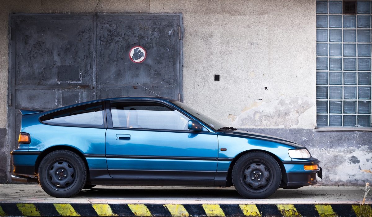

Zdravím vás moji milý přátelé nekteří už ví že jsme se s černou EE8čkou rozešli bylo to hlavně z toho důvodu že jsem si k ní neudělal vůbec žádnej vztah a tak nějak jsme si nerozuměli :) pořád se jí někam nechtělo :D a prvotní vášeň zkrátka vyprchala takže jsem se rozhodl ji opustit v tu dobu už jsem pokukoval po milence kterou si dovezl Sumisu (bejvalka Libase) :) . Nějakou náhodou jsem na Tadeáše (Sumisu) narazil na FB kde měl fotku se svojí slečnou tak jsme si napsali a Tadeáš už tehdy naznačil že ji nejspíš nebude mít dlouho měl k tomu své důvody a tak jsem se hned nabídl že až půjde z domu rád si jí vezmu k sobě :) uplynul nějaký čas a já při projíždění inzerátů narážím na modrou krásku při rozkliknutí už poznávám o koho jde okamžite jsem tedy psal co se děje a že když vykopnu tu svojí línou mrchu z baráku že si pojedu pro svou novou krásku s Tadeášem jsme se tedy dohodli na zaří podal jsem tedy inzerát a první mě kontaktoval Redy upřímě do teď mě mrzí že nešla právě k němu protože je to náš táta a EE8 si zaslouží :( a omlouvám se mu tím takhle veřejně ale tlačil mě čas a já musel svojí nabídku přizpůsobit poptávce na doporučení Minora mi tedy zavolal Olda z plzně který měl takový zájem že u mě byl už za týden a auto si odvezl snad se tu ukáže a představí nám ji poslední zprávy od něho mám takové že je ted po operaci transplantace srdce a dostala menší plastiku :D tak doufám že mu už dělá jenom radost :) *vtec* . No a já jsem tedy mohl vyrazit směr Brno na své první rande cesta po rozestavěné dálnici byla navzdory očekávání celkem fajn ale nervozita se zvětšovala každým kilometrem až jsem z toho měl motýly v břiše :D :D když jsme dorazili na místo už byla nachystaná..... musim řict upřímě že první dojem byl zvlaštní fotky které posílala byli malinko matoucí sem tam malá plastika a na fotkach mela asi víc makeupu.... No nicméně :D :D s Tadeášem jsme si placli a vezl jsem si jí domů cestou zpátky mě ale mile překvapila jak to jenom říct v posteli to prostě umí :) uživali jsme si *vtec* *jizda* *vtec* celou cestu domů zkrátka si rozumíme a máme si co říct :D tak takhle nějak jsem se s ni seznámil a ted bych rad rozepsal -

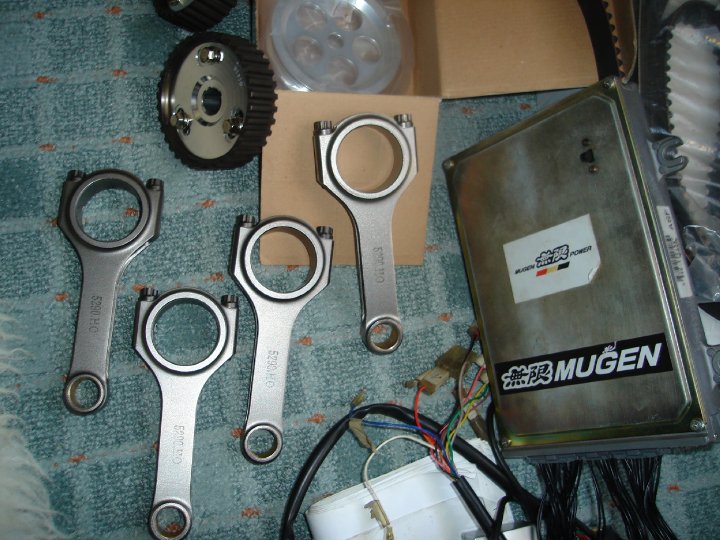

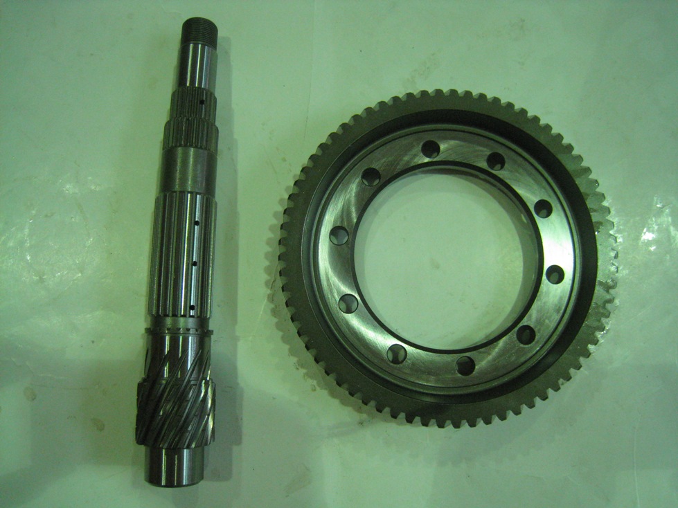

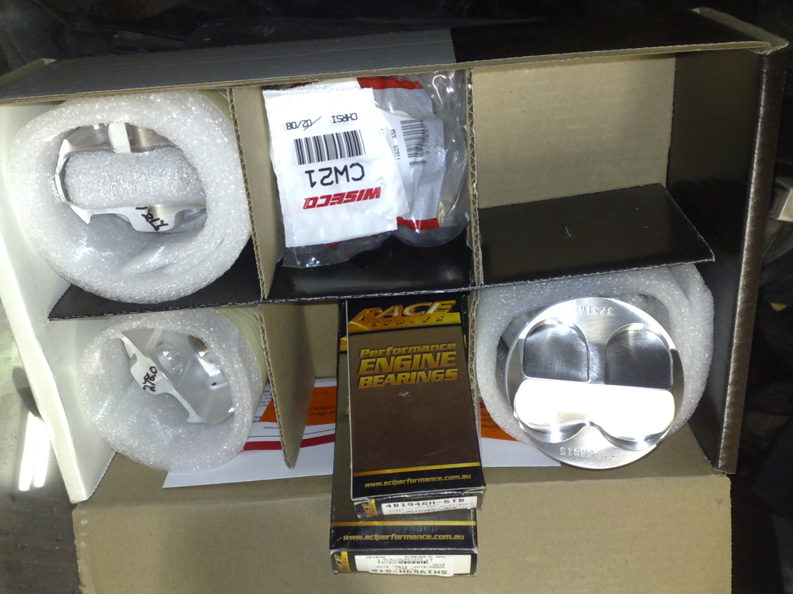

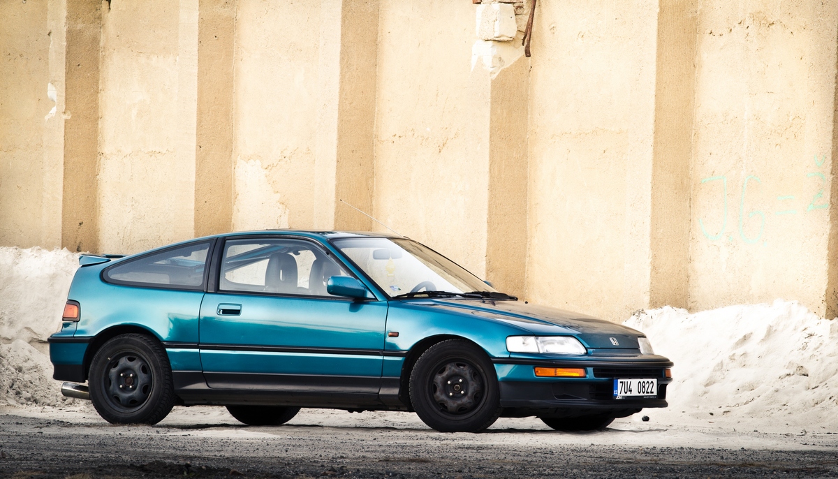

Nějaké fotky co už mám *fin*
