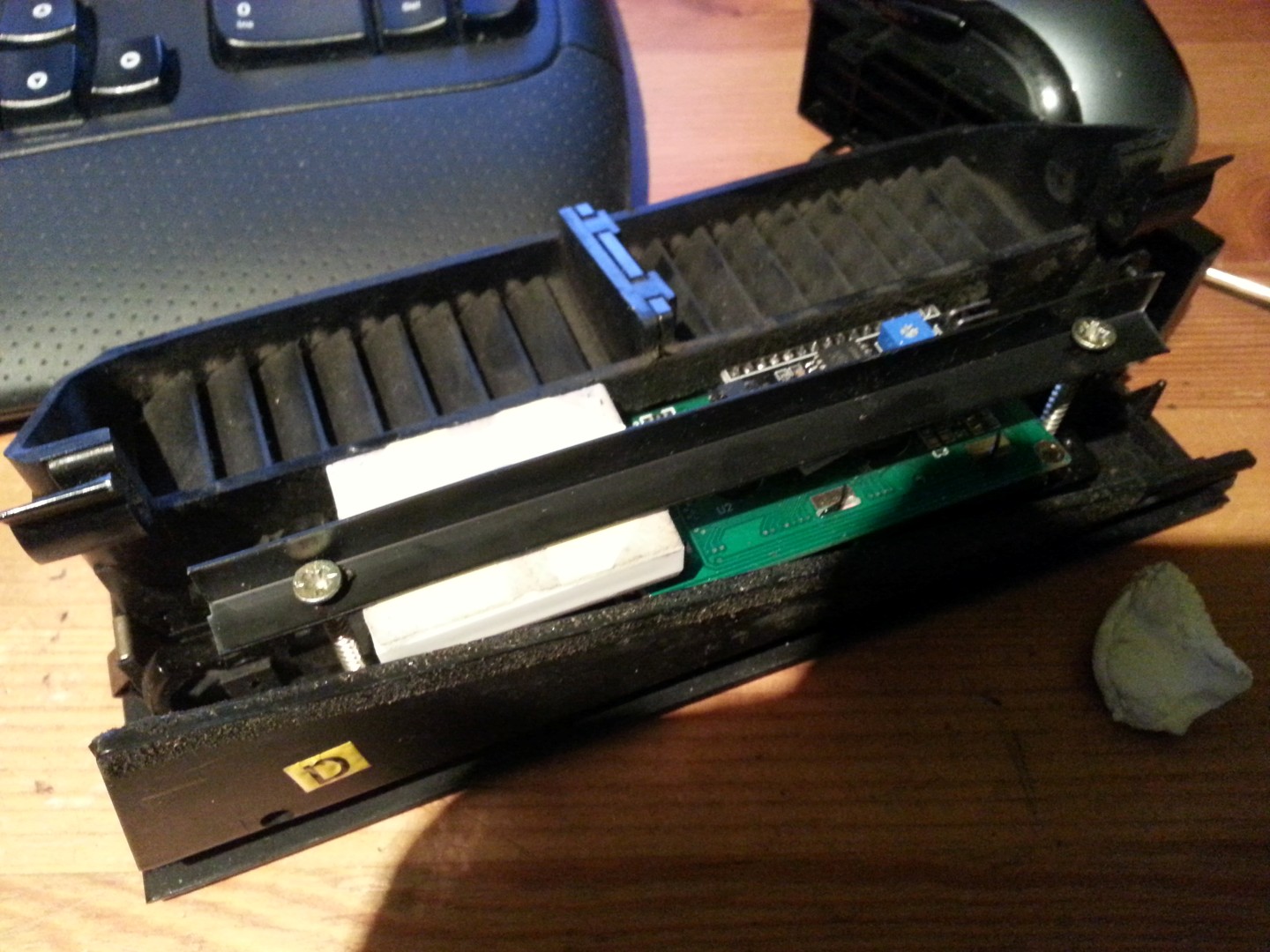

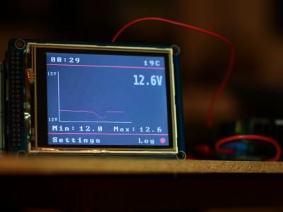

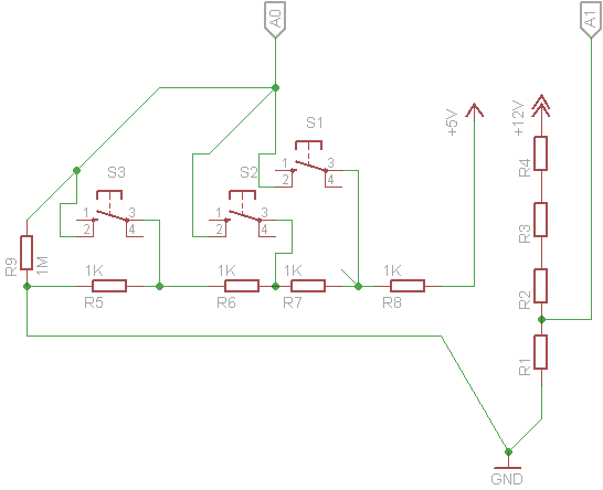

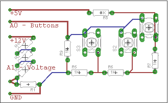

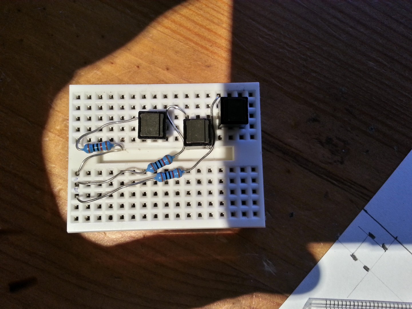

Pokracujeme odznova, premyslel som par veci a vyzera to rozumnejsie. Pomalicky davam dokopy displej a tlacitka namiesto hodin. Chcel som pouzit povodne tlacitka z hodin ale uz maju svoj vek a nespinali tak ako by mali tak som musel objednat podobne, hadam budu sediet. Pustam sa do vyroby mojho prveho plosaku. Upevnenie zo zadnej strany hodin je zatial divoke ale drzi :D
zo 4 tlacidiel hodin sa budu dat pouzit iba 3. jedno bude hlavne (to ktorym zapinate hodiny ked je motor vypnuty), a zvysne dve uvidim. Urcite to bude nejaky pohyb v menu a pod.

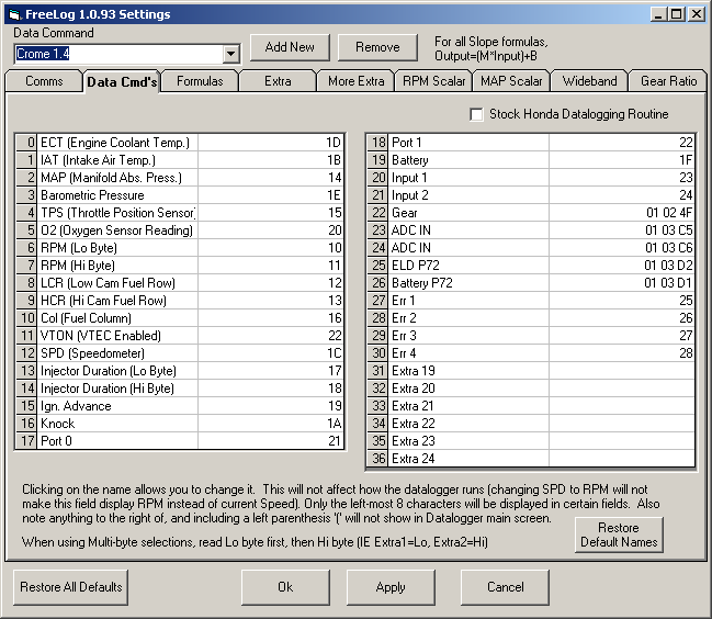

Komunikace co se týče hardwaru - sériový port 38400bps, TX/RX serialu Arduina propojeno s CN2 konektorem v jednotce, +5V a země se taky bere z CN2 konektoru v jednotce. (konektor CN2 je z výroby neosazen)
Komunikace co se týče softwaru - pošleš jeden bajt, jednotka vrátí zpátky hodnotu, která je v RAM na příslušné pozici. Asi nejúplnější seznam je ve FreeLogu (program, který umí taky komunikovat s chipnutou jednotkou), když si v mém kódu najdeš "SendToECU", tak nejspíš hned pochopíš, jak to funguje.
Jednotku mám chipnutou - v EPROM mám rutinu pro datalogging z Crome.
Já taky původně (u OBD0 a dvoubodu D15B2) plánoval se napíchnout na čidla, ale když jsem si uvědomil, jaký opruz by bylo snímat šířky impulzů několika vstupů najednou (otáčky, rychlost, vstřikovače) a že by se to muselo třeba ještě externě konvertovat z frekvence na napětí (nebo respektive u vstřikovače duty cycle - poměr vypnuto/zapnuto na napětí), počkal jsem na swap na OBD1 a rozjel datalogging EPROMku.

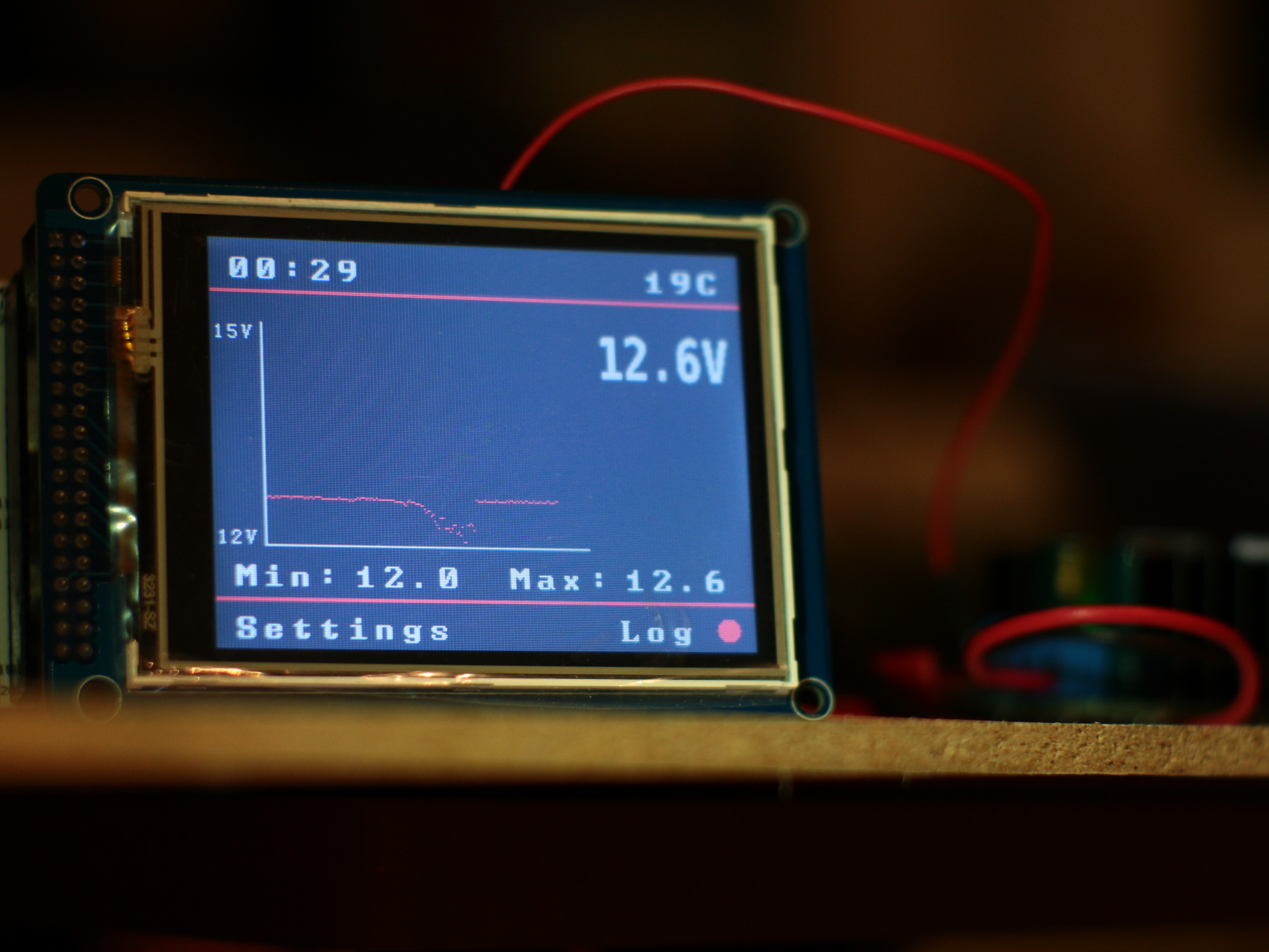

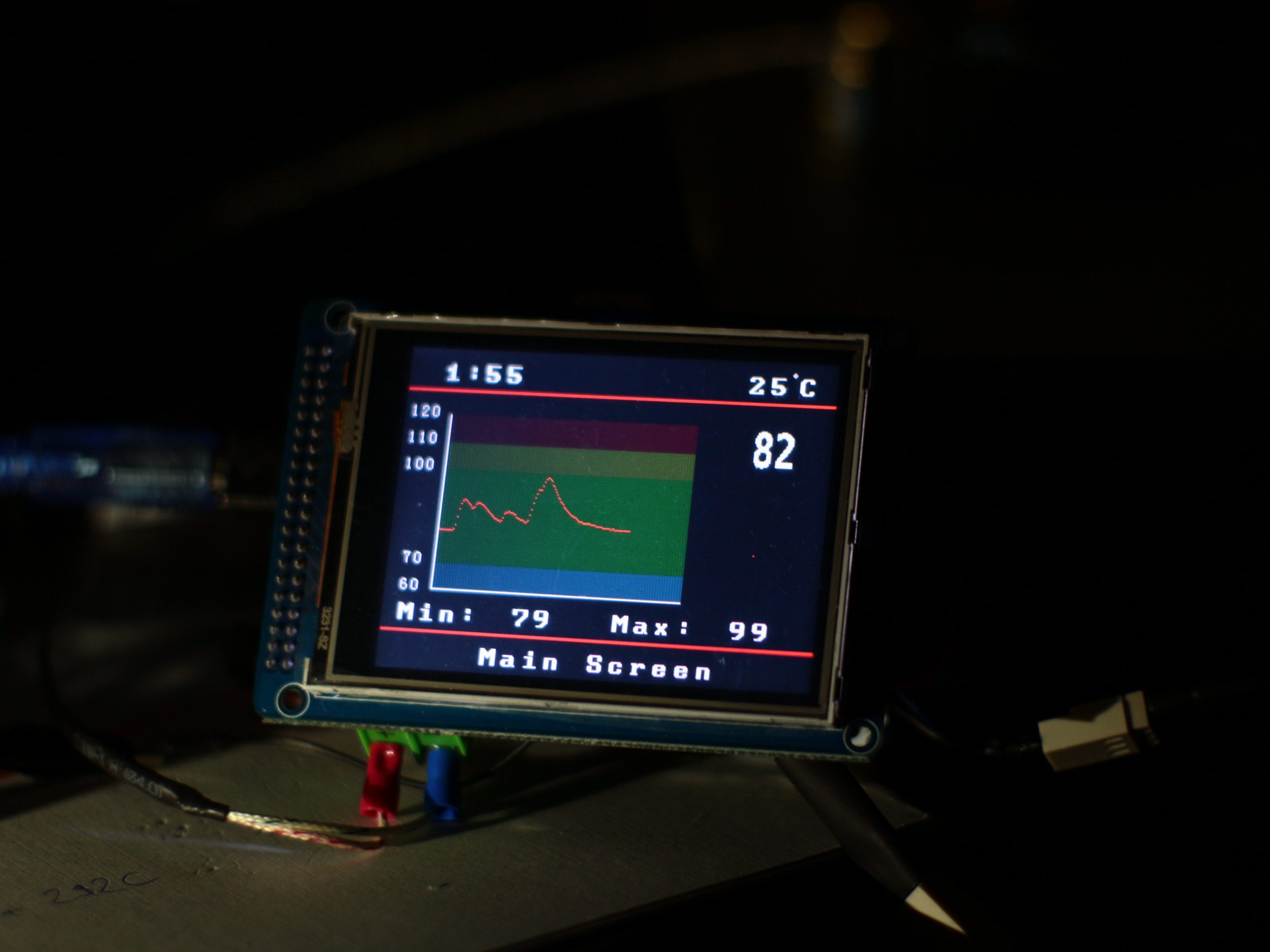

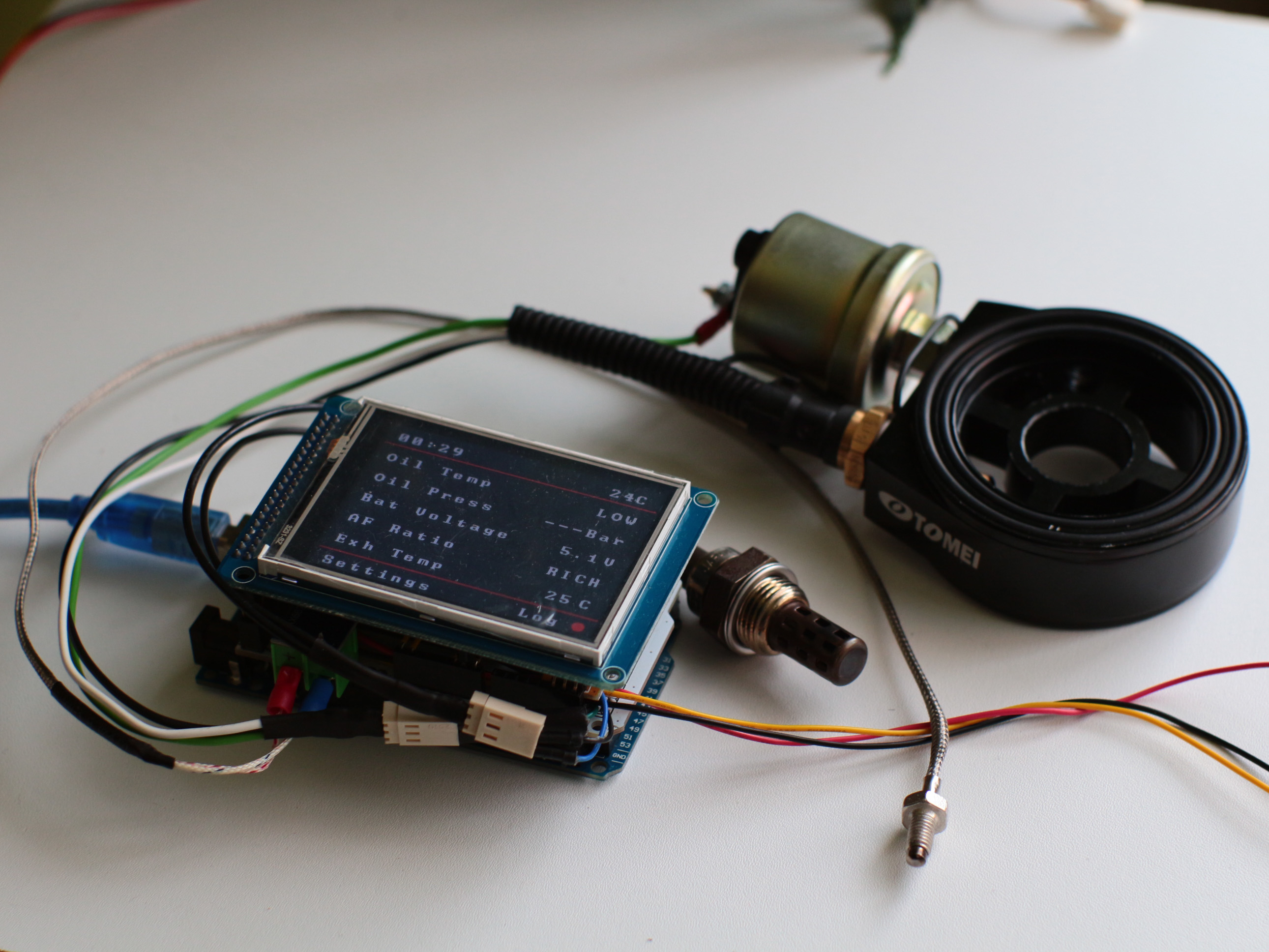

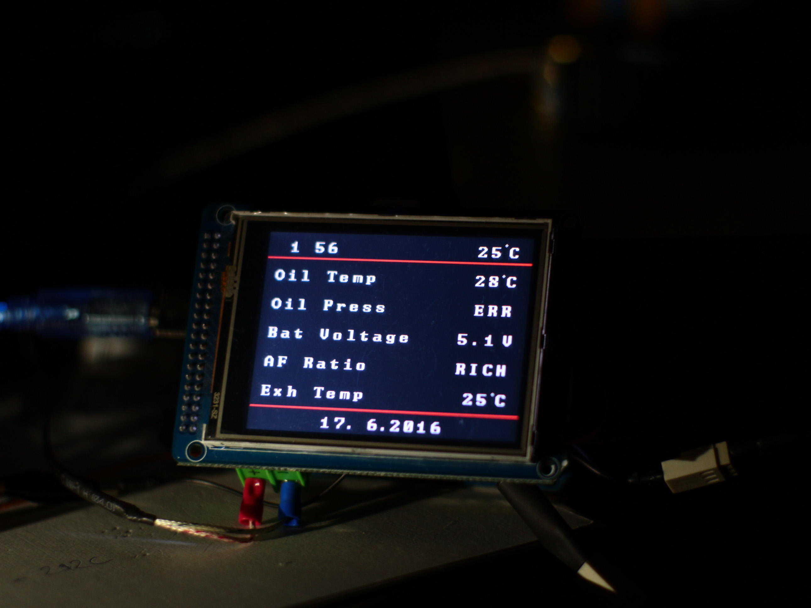

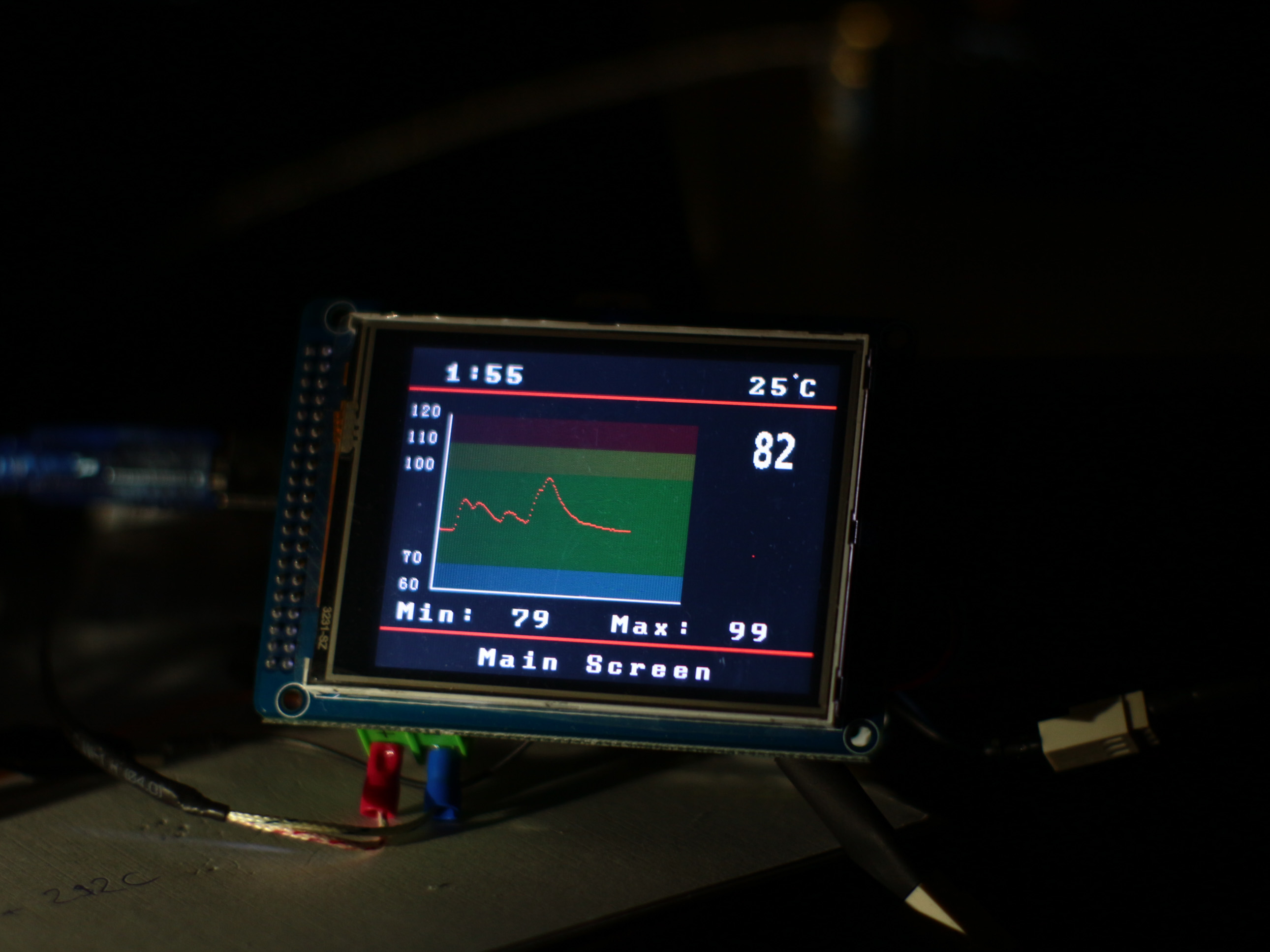

Prototyp ktory som mal ako bakalarku uz je vonku, bol to skorej pokus, ktory zobrazuje cas a datum, 5 hodnot z roznych cidiel, je to prerobene na dotykovy displej pre eliminaciu HW tlacidiel kvoli jednoduchosti.
Su v podsate dve obrazovky, jedna so vsetkymi udajmi z cidiel. Druha kotra po stlaceni urcitej hodnoty zobrazi graf danej hodnoty predom nastavenom case aby sa dal sledovat priebeh. Dlzka casu grafu je volena individualne.

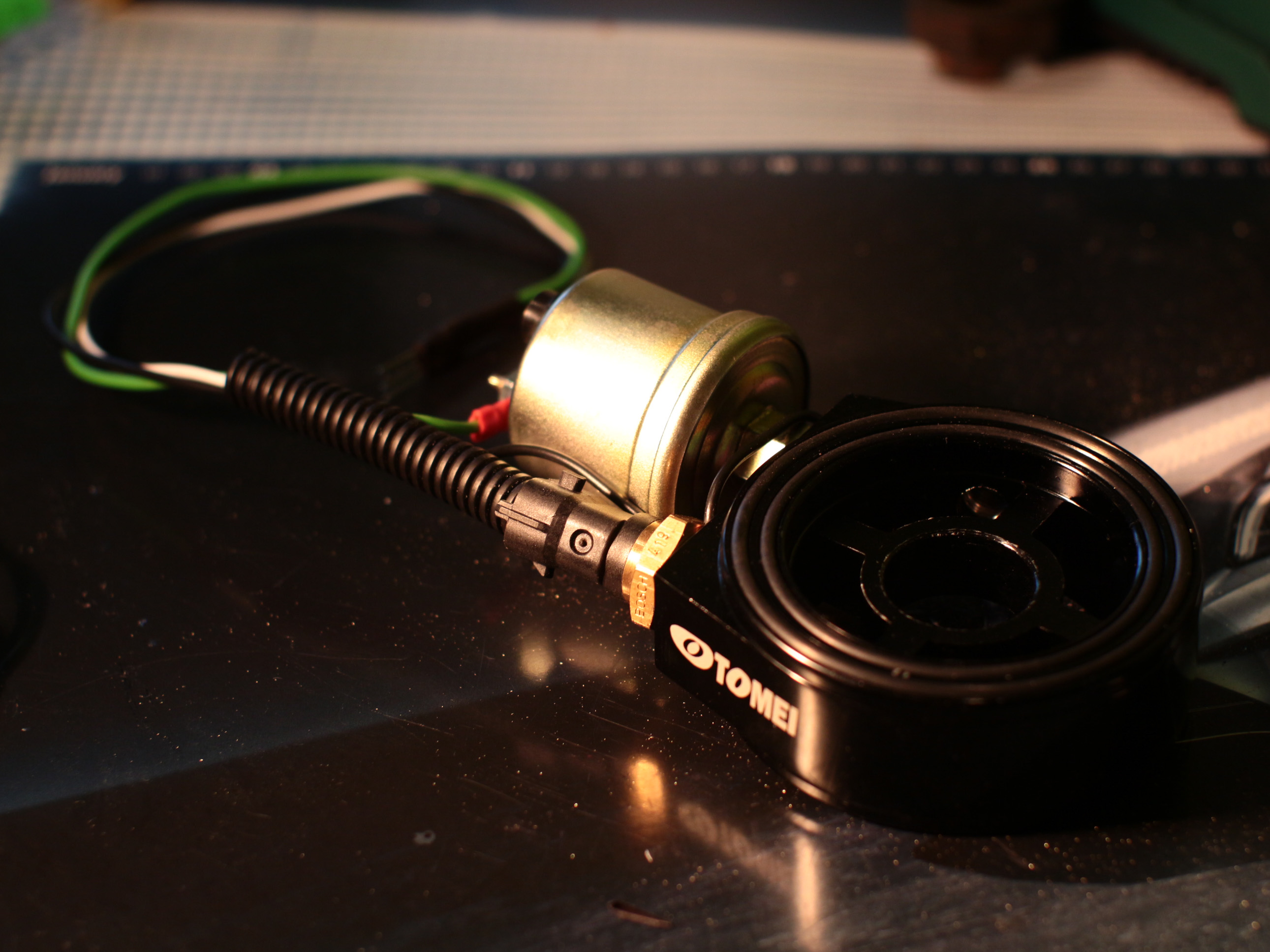

Každej řešil teplotu oleje přídáním kusu pod olej filtr, v základu ani nevím jestli je vůbec nějaký čidlo na teplotu oleje, nebo z čeho si tahá ecu údaje na nastavení omezovače za studena. Otázka kde si bral ty hodnoty na teplotu oleje, jestli si musel přidávat čidlo, nebo to šlo někde od ecu.
Arduino
Příspěvekod Swingal » 02 úno 2017 18:35
Vsetko je riesene externymi cidlami momentalne, nakolko prechadzam na Hondatu tak sa tomu uz nechcem moc dalej venovat. Resp. mozno sa raz pustim do citania hodnot z hondaty ale zatial toto povazujem za finale.
