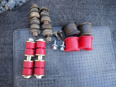

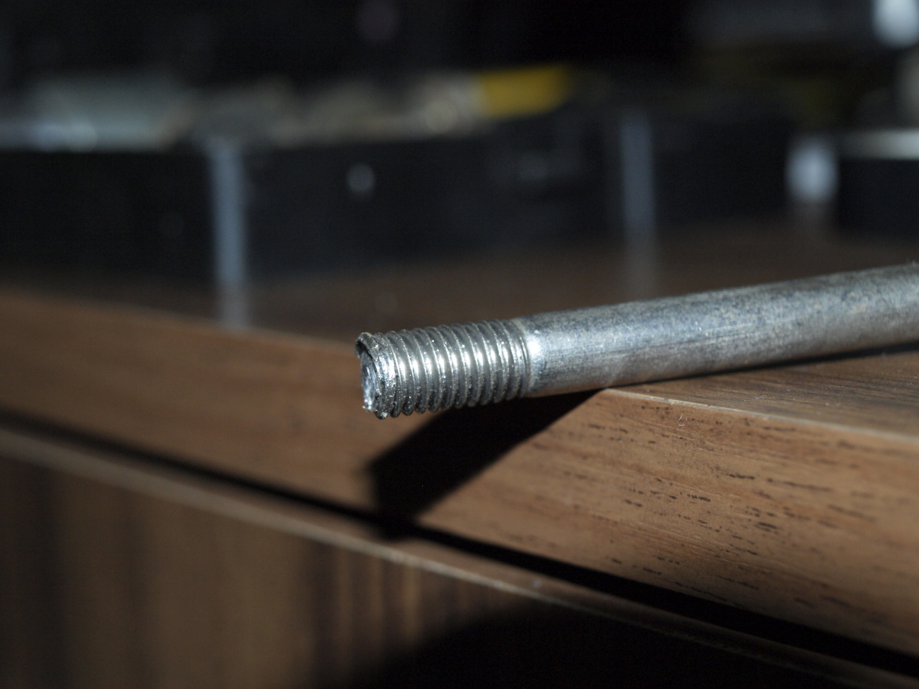

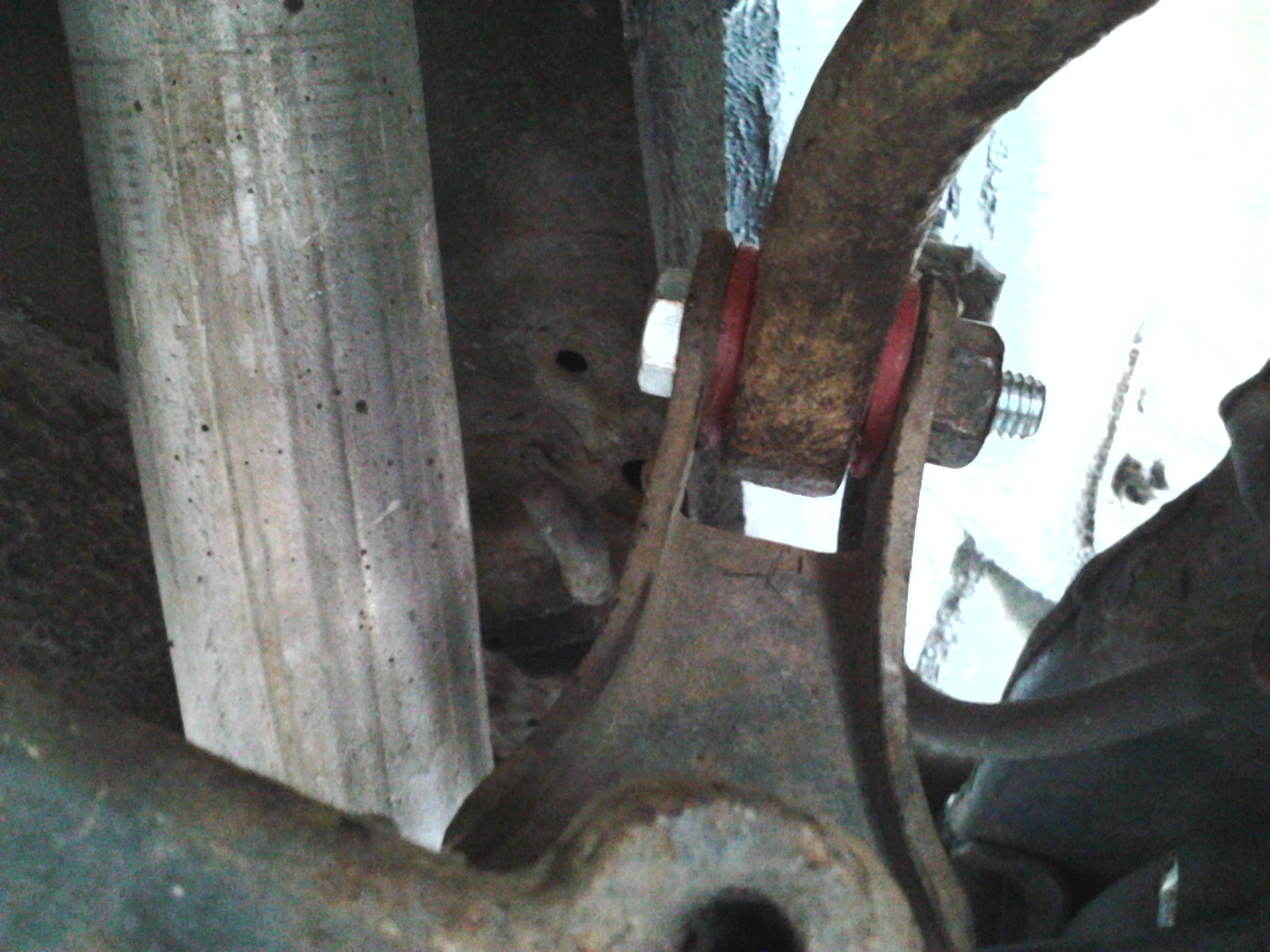

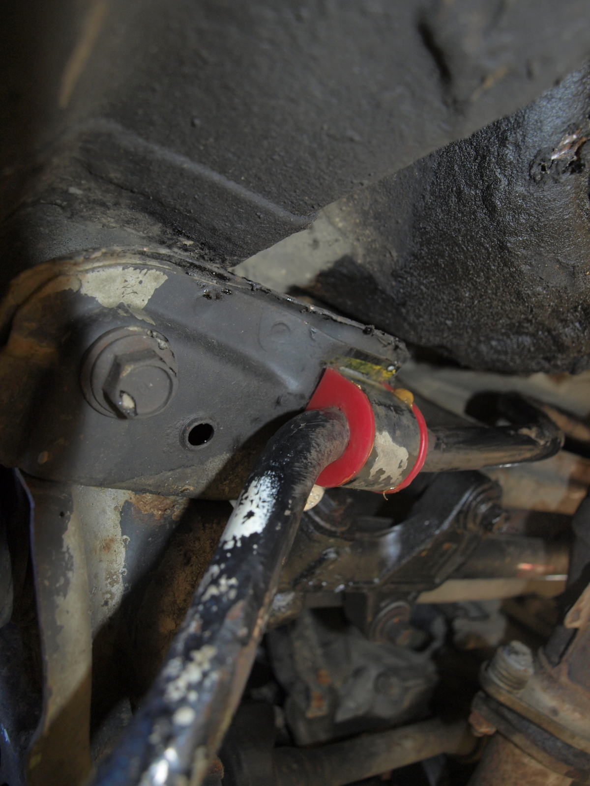

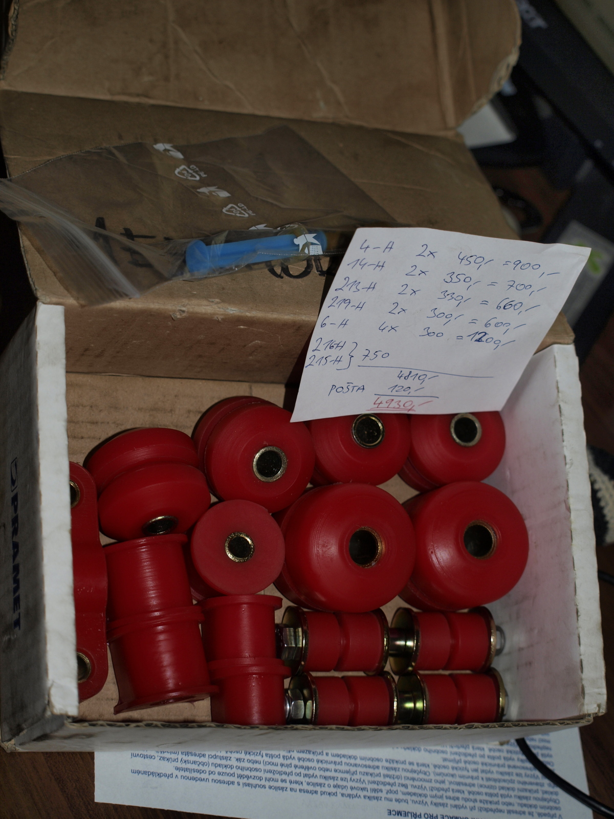

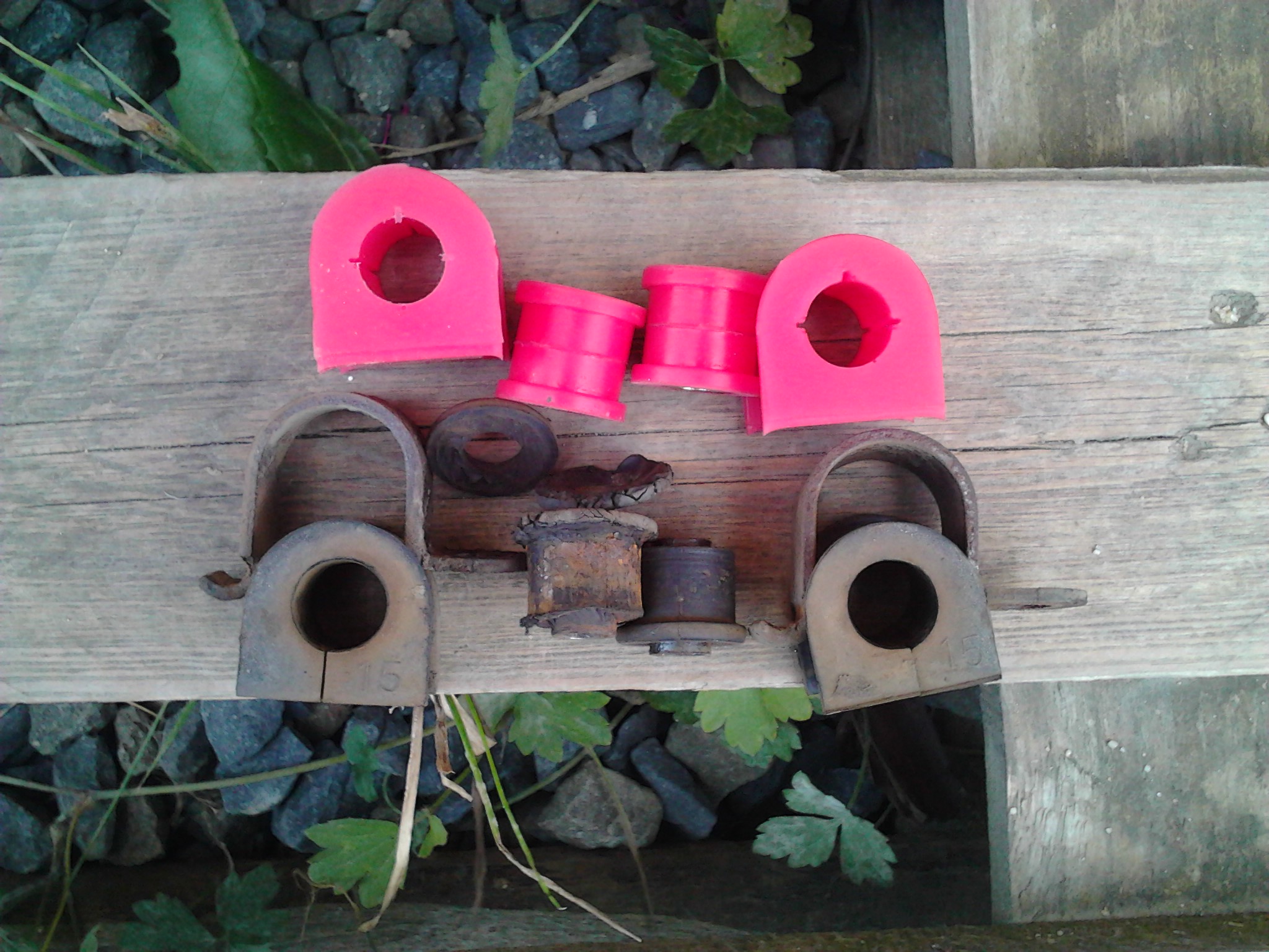

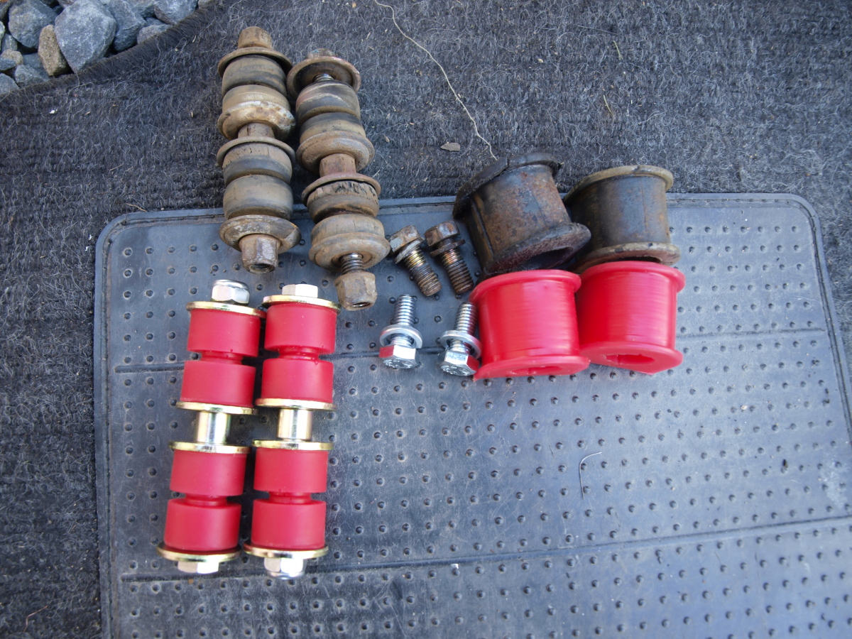

Došly mi silenty od silponixu, dneska jsem vyměnil silenty předního stabilizátoru. Bohužel se to neobešlo bez komplikací, viz. fotky. Ze silponixu mi psali, abych dotáhl matici aby trčel šroub 1cm za ní. Byla u toho samojistná matice s tou gumou na konci závitu. Ani jedna tyčka nešla ani za nic dotáhnout víc než aby trčel šroub max. 0,5cm a silenty očividně nebyly dostatečně stlačené. Když jsem chtěl matici POVOLIT tak se ukroutila i se šroubem. Takže jsem použil tyčky ze starých silenbloků, což podle mě ničemu nevadí. Změna reakce auta na zatočení volantem je po výměně siulentů znatelná. Auto reaguje na změnu směru podstatně rychleji.

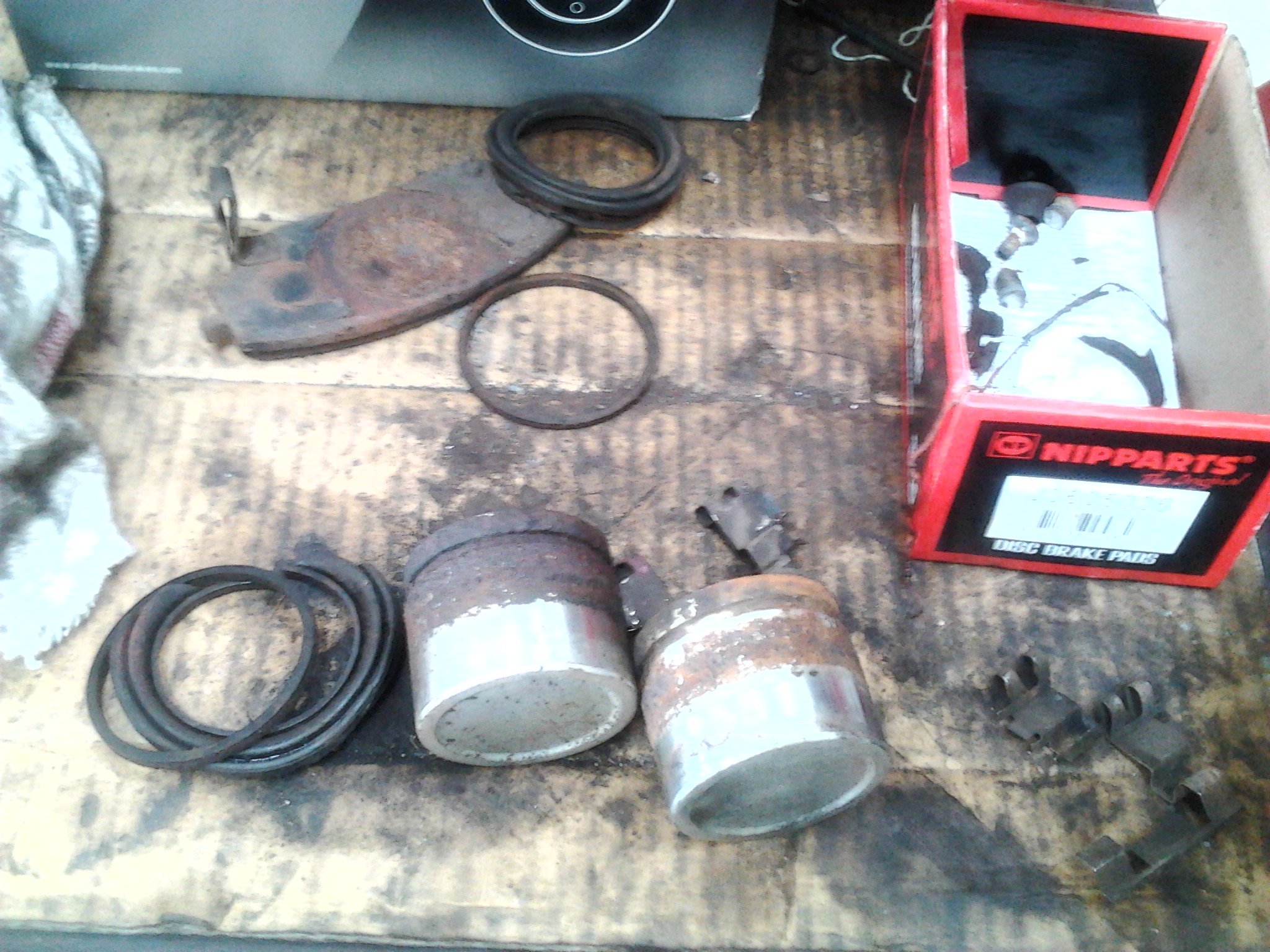

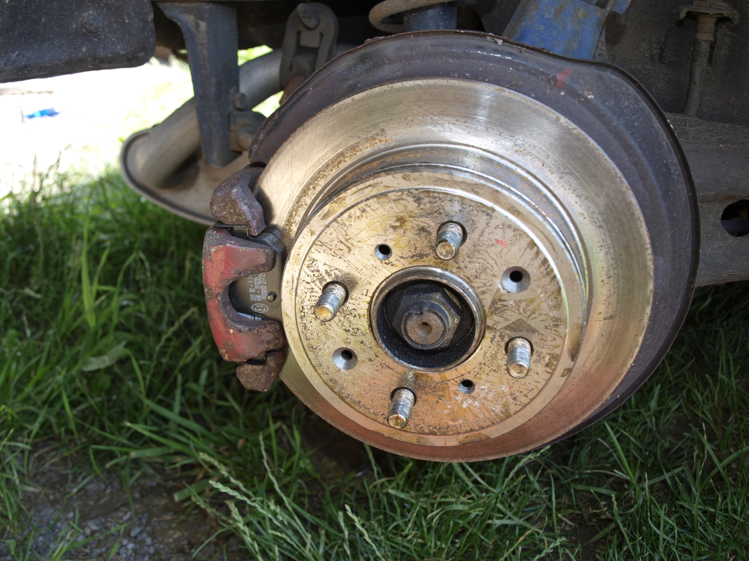

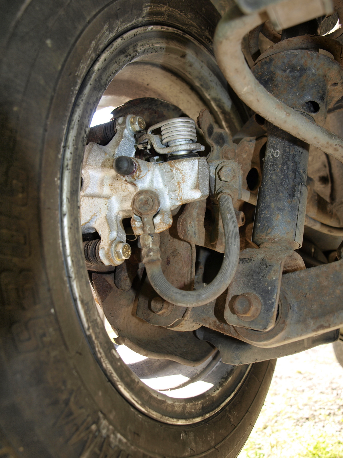

Dále jsou na autě cca 3 týdny nové kotouče Bosch, destičky Nipparts. Všechny brzdy mají vyměněné pístky a na pravém zadním kole je nově zrepasovaný třmen.
Ostatní silenty se budou měnit průběžně, podle toho jak bude čas.

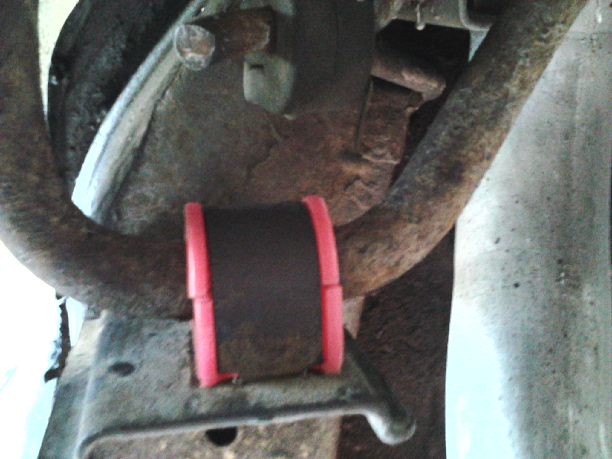

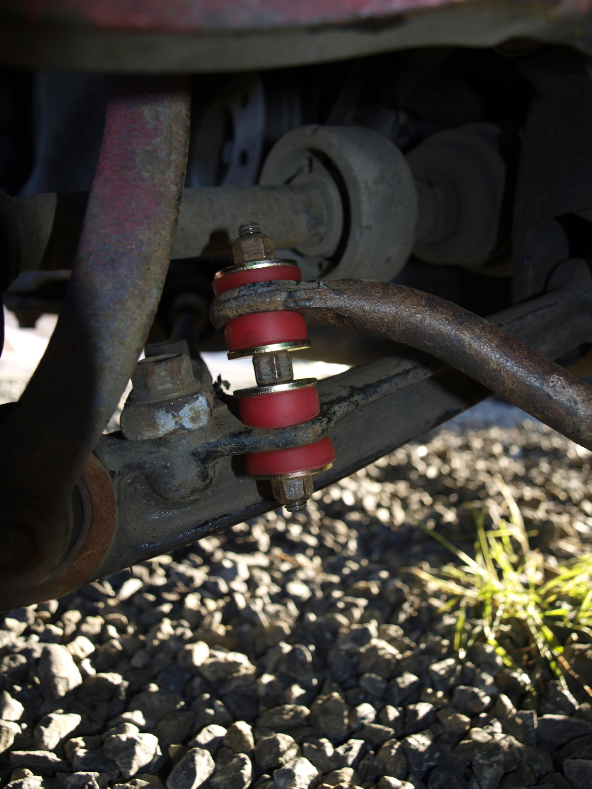

Mise STK splněna a to oficiálně, bez nějaké známosti. Na zadním stabilizátoru nové silenty. Kvalita fotek = focení mobilem. Silenty nejsou růžové, ale červené.

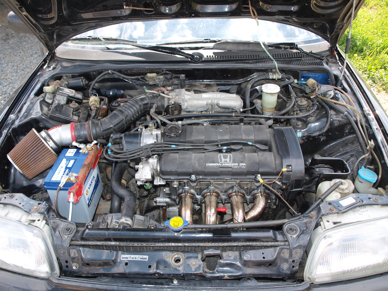

O víkendu jsem zapojil novou baterku, namontoval 4-2-1 nerez svody díky čemuž jsem už v místě spoje svody-cat nebezpečně nízko. Zvuk se trochu utlumil oproti sériovým svodům, asi budu uvažovat nad výrobou koncového dílu. Dále proběhla výměna těsnění pod vanou, výměna oleje a filtru oleje. Při jednom jsem očistil motor zepředu, když už jsem tam měl přístup, protože staré těsnění pod vanou skoro netěsnilo a motor byl slušně zachcaný od oleje. Taky jsem dal nové těsnění kufru, tak snad jsem tím vyřešil zatékání od pístů na zadní lavici. První větší déšť ukáže.

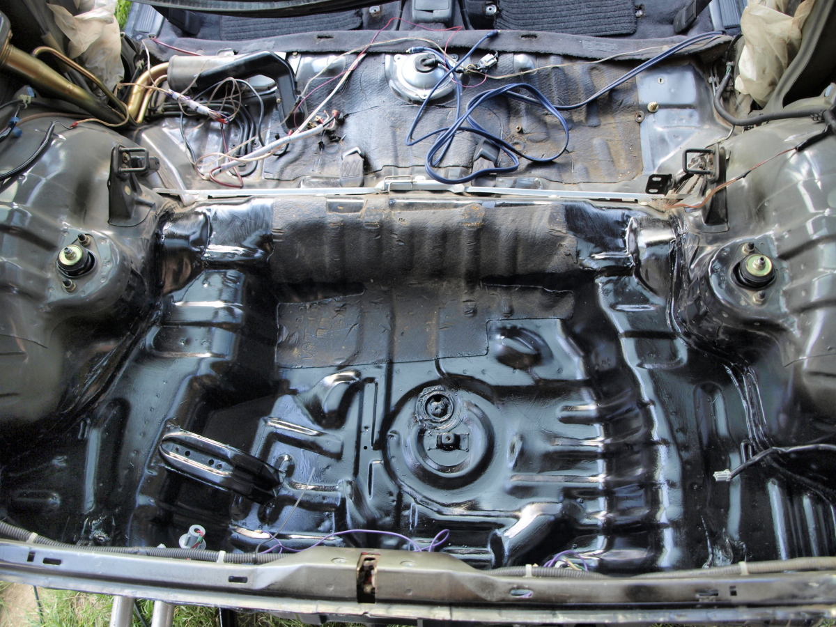

Dále mám v plánu tento rok udělat pouze věci, které mám koupené, to je přední nové pružiny + tlumiče a zadní origo crx jeté tlumiče s pružinami + možná budu mít k dispozici COčko, tak nějaké vyvařování kastle v místech kde není vidět.
