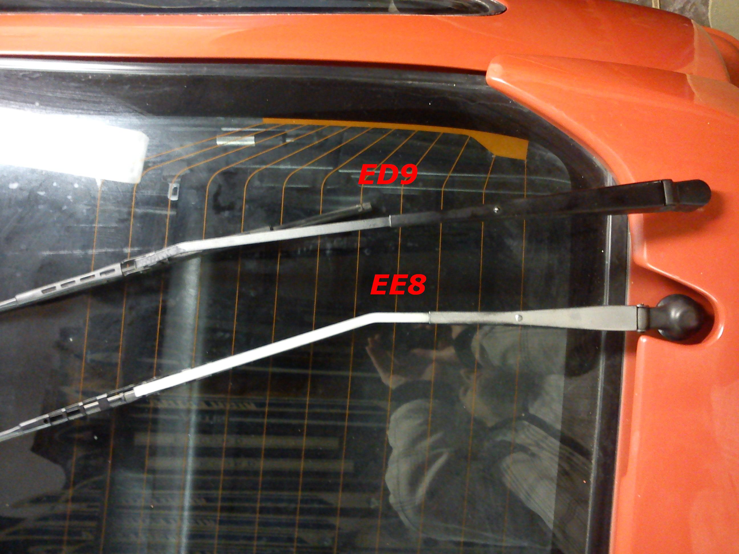

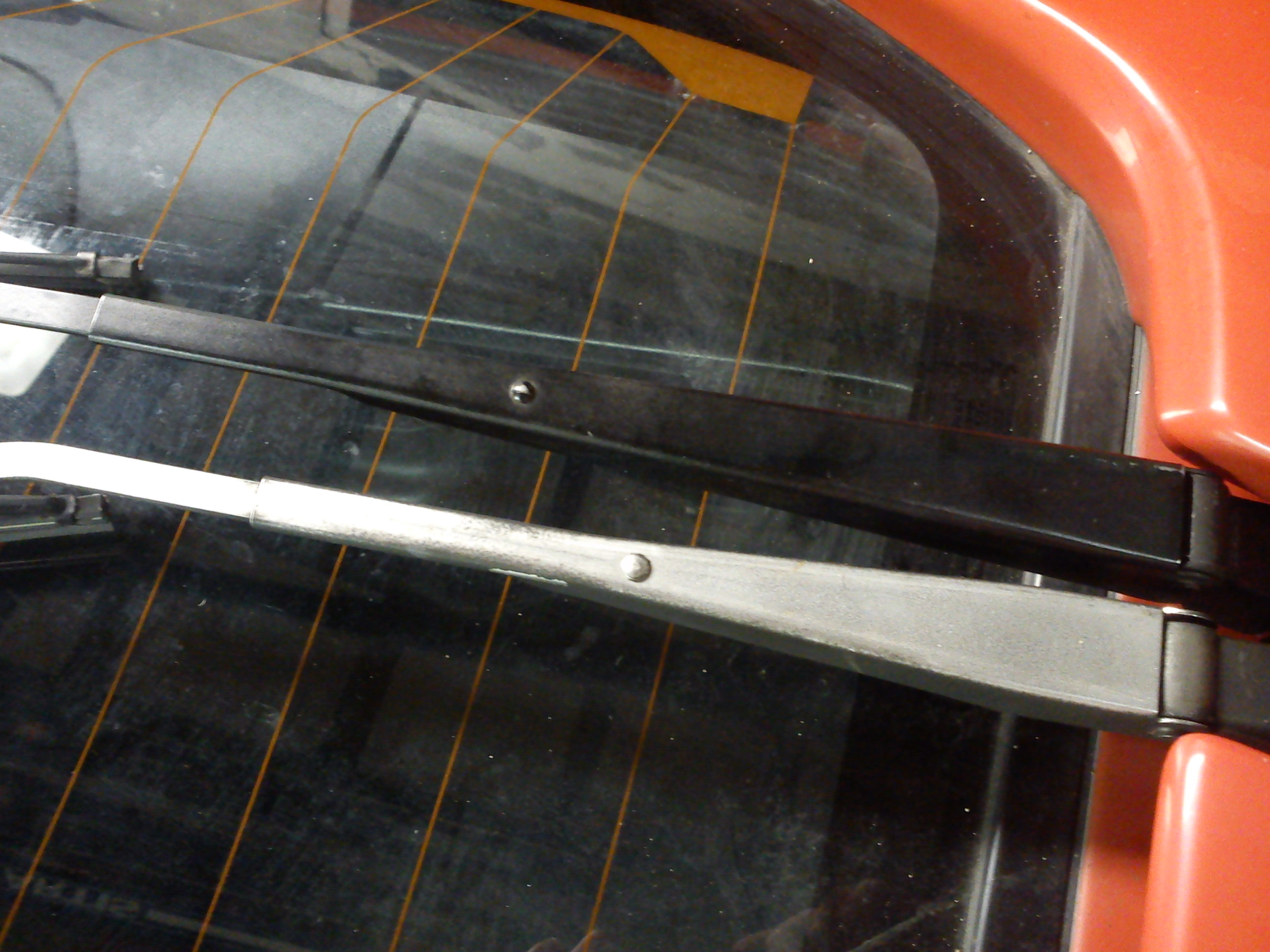

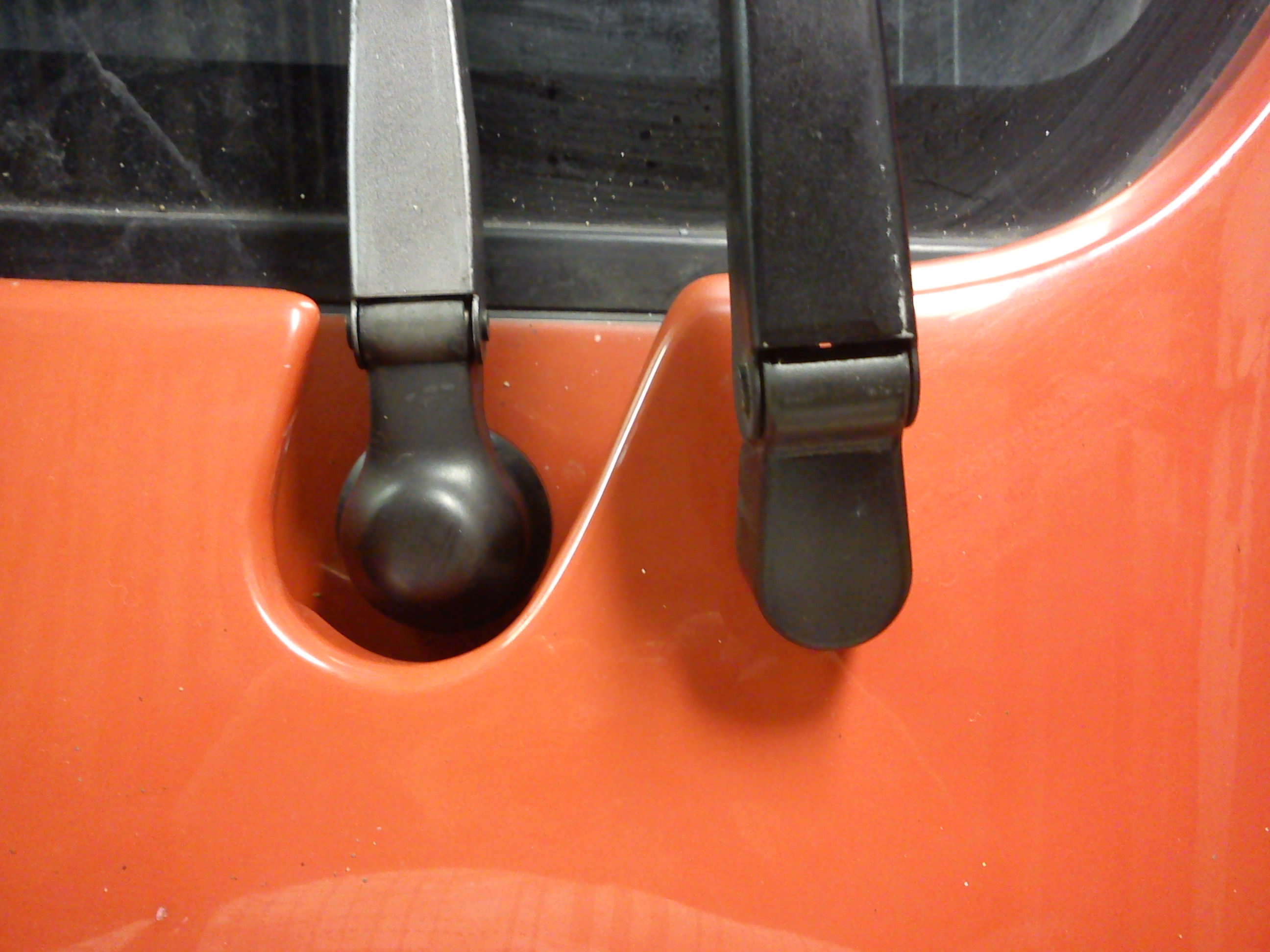

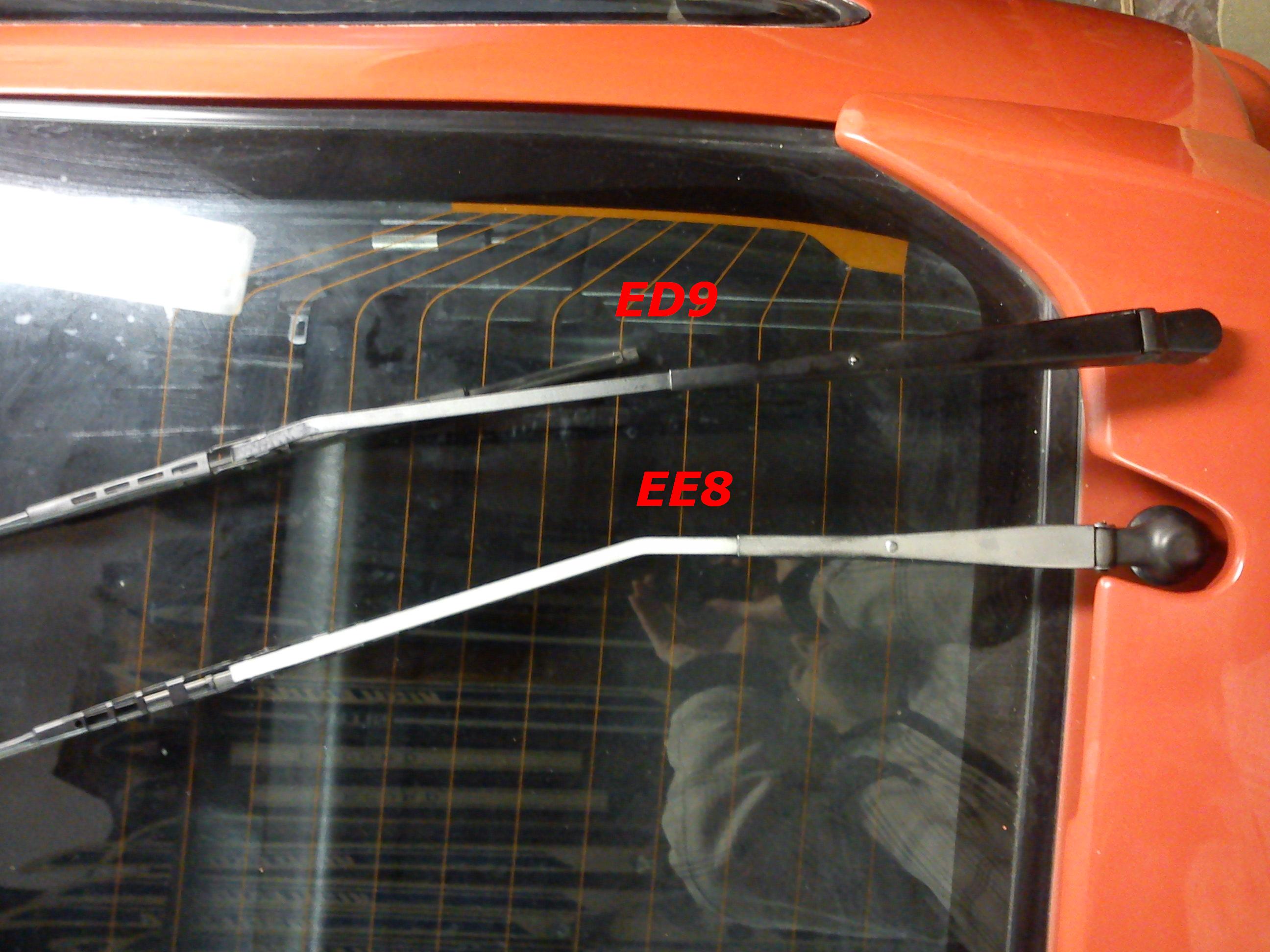

Tady přidávám rozdíl mezi ramínky zadních stěračů u ED9 a EE8 jak už bylo zmíněno v příspěvku o křídlech...

Snad mi niekto poradi -Mam ED9 ,ale chcel by som si dat na nu VTEC zadne kridlo..bude mi pasovat stierac z VTECa alebo budem musiet byt bez stieraca? :)
Re: Najdi deset rozdílů (Exteriér)
Příspěvekod Minor » 23 led 2013 20:07
Stěrač z vteca ti ke křídlu z vteca pasovat bude. Stěrač z ED9 použít nejde.

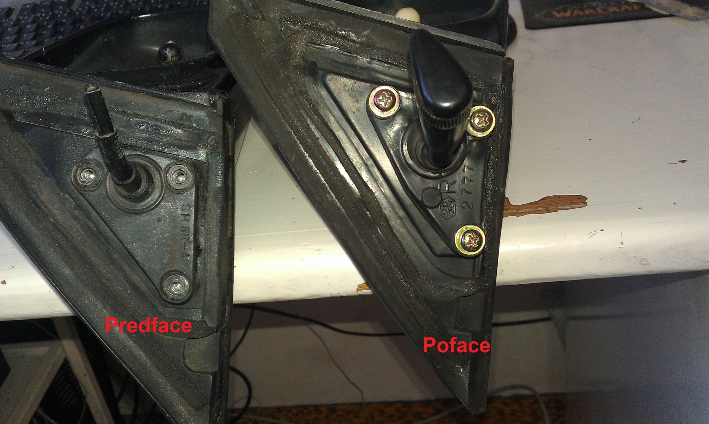

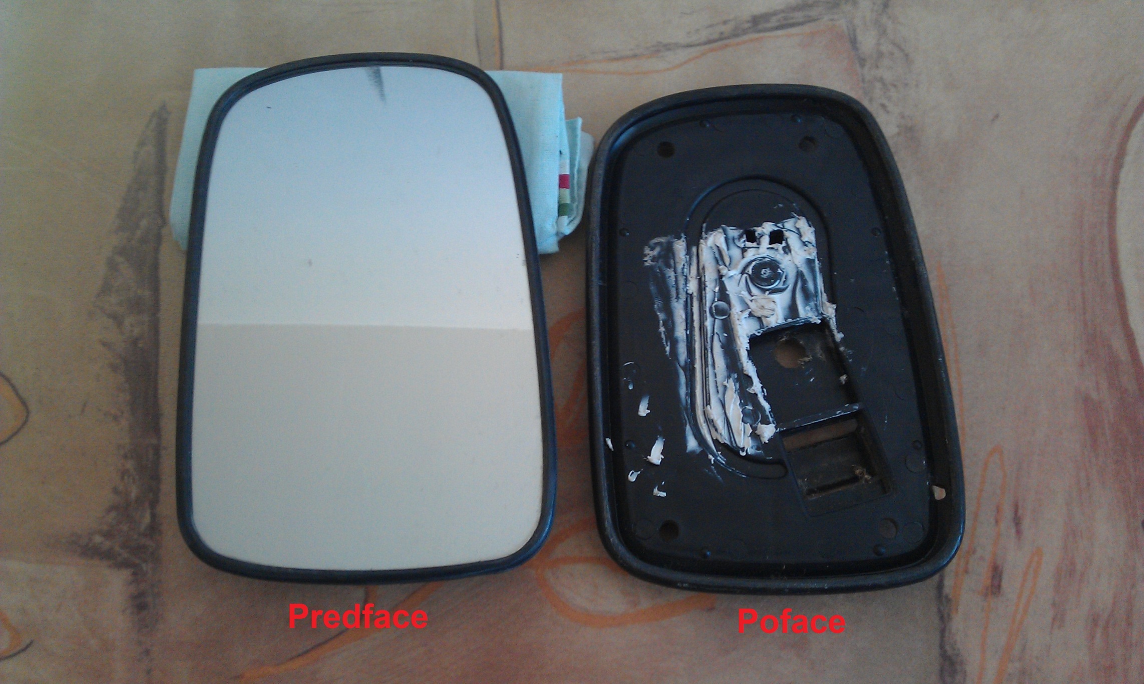

Příspěvekod Jimmy_CRX » 30 čer 2013 18:46

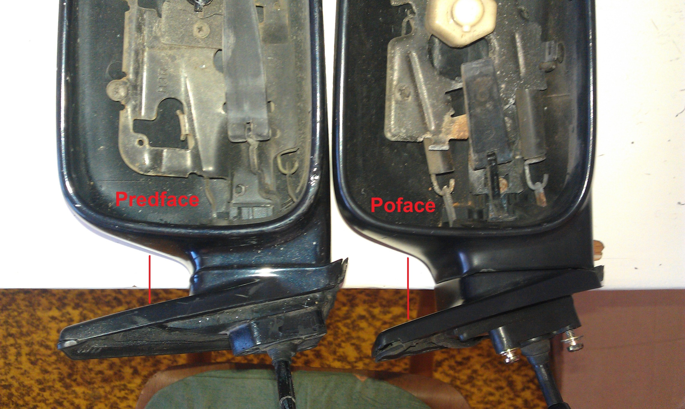

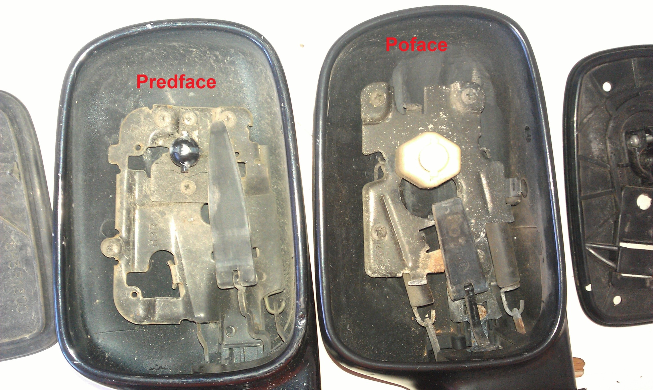

tak ako tu uz spomenul Redy "U zrcátek test rozdílů zatím neproběhl." je nacase to zmenit. dostal sa mi do ruk par zrkadiel a ked som ich nahadzoval na auto zistil som ze jedno nepasuje, tymto chcem podakovat Robovi zato spravne, tak sa teda podme pozriet v comu su rozdielne pred a poface
Příspěvekod Minor » 30 čer 2013 21:03
Na 99,9% nejde o rozdíl mezi předface a poface, ale o zrcátko z C4G a crx.
Když se podíváš na číselné označení na vnější straně, crx má jiné číslo.
Nebo nějaké čtení http://www.honda-club.cz/forum/viewtopic.php?t=13479

Příspěvekod Jimmy_CRX » 30 čer 2013 21:33
Minor píše:Na 99,9% nejde o rozdíl mezi předface a poface, ale o zrcátko z C4G a crx.
:oops: :oops: :oops: aha shit ked ony vyzerali tak podobne :D no tie ako hovoris zo civi nemaju ziadne oznacenie takze nom...

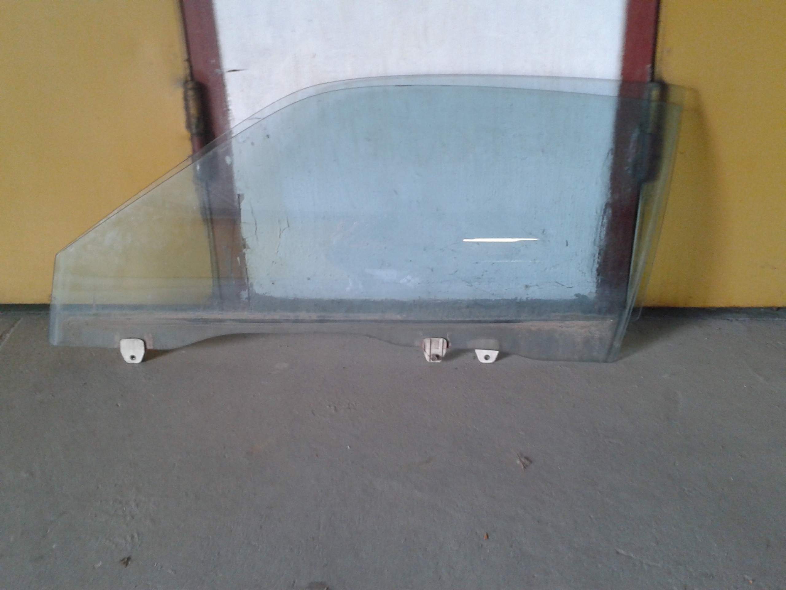

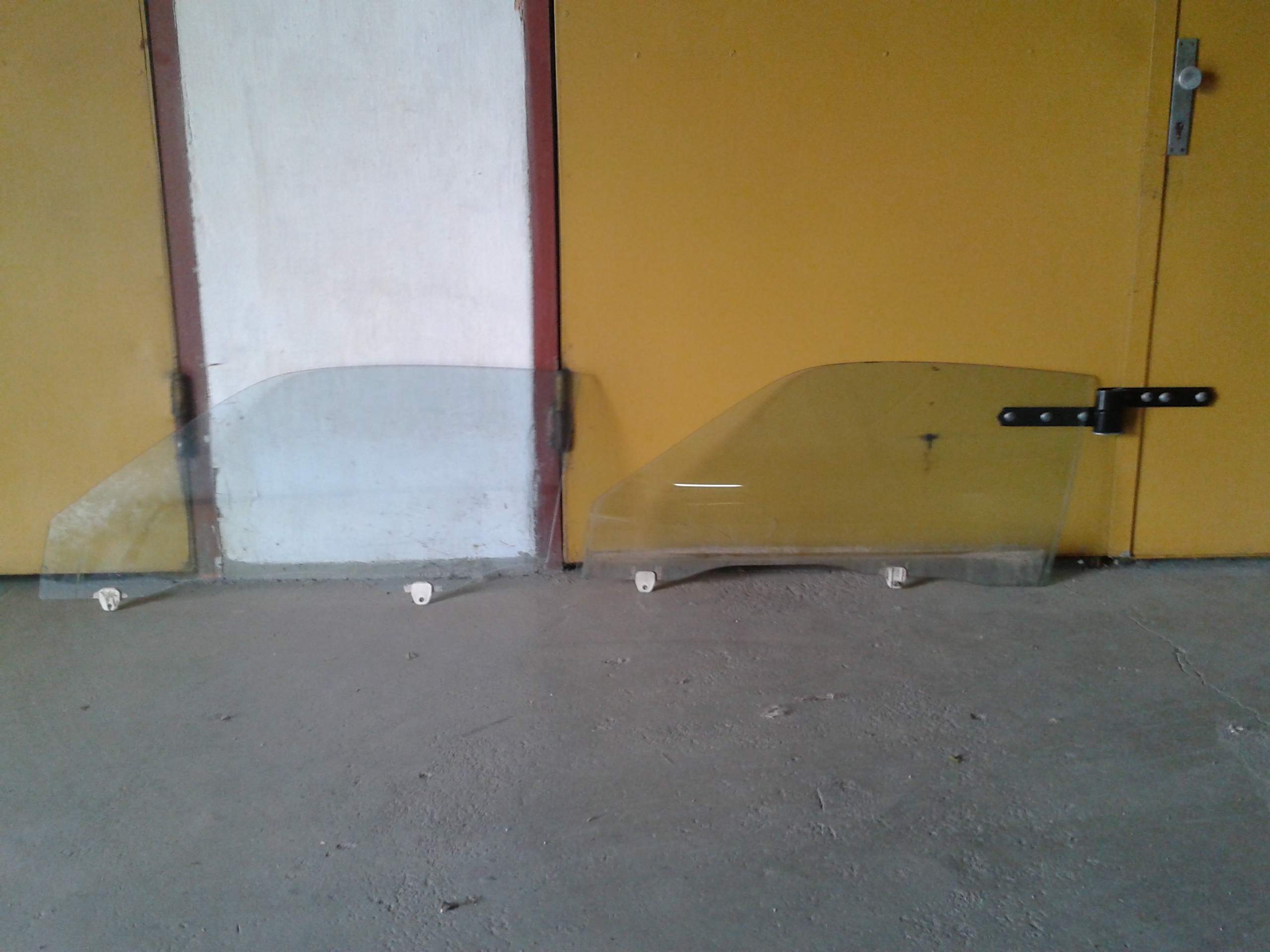

Příspěvekod Martin16 » 29 črc 2013 08:38
přidávám rozdíl předních oken mezi evropskou řadou ED a US verzemi CRX ( okno co jsem dostal je z 1.6) Okno vzadu evropa okno v popředí US

Příspěvekod Martin16 » 29 črc 2013 09:36
No bohužel byly :( do poslední chvíle jsem tomu nechtěl věřit a snažil se tam marně nabastlit okno z evropy *help* ale podařilo se sehnat z Us verze (podotýkám raketově díky Minorovi) a okno je tam kde má být *fin*

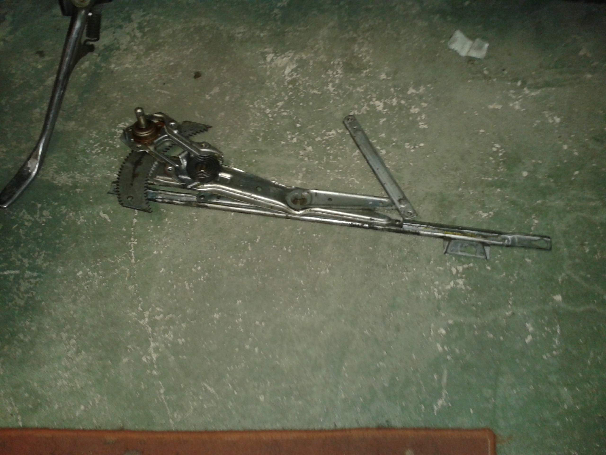

Příspěvekod Martin16 » 30 črc 2013 08:44
James píše:Já pořád nechápu, proč si ti japončíci dělají takový problémy... Vždyť ty auta vypadaj skoro stejně. Takovej Cadillac zavedl výrobu dílů kompatibilní pro většinu modelů dohromady, že se to dalo plně nahrazovat.... Ale Honda se musí lišit nejen mezi Civicem a CRX, ale i mezi Evropskou a USA verzí. Jestli např. tvary oken byly těma pásama ve dveřích...? Podle mě trochu nákladnej problém. Další věc nechápu, proč se do USA vozily očesaný typy (nejen Honda, ale celkově), když do Evropy byly vychytanější modely. Přitom Amíci odjakživa si potrpěli na vymazlený auta plný vychytávek :lol: Jsem tudle četl např. článek o Porsche Carerra, ža do USA vozili zjednodušený verze bez různých vymožeností... Když se podívám na USA verzi CRX 1. nebo 2.g, tak žádný zadní sedačky, menší objem, víc levných plastů, bez CRX nápisů na sedačkách atd atd... ale zase měli klimy a automaty :D
Ani já ne trapně jsem si myslel že toto bude stejné a houby s octem :( A jestě jedno zjistění oni se ty okna liší i barvou :? US je spíš domodra, evropa dozelena :shock: . Jak jsem to měl rozebraný tak je to kvůli jinak posazenejm kolejničkám (toto mi Minor říkal už od začátku ale palice dubová jsem tam prostě musel strkat okno z evropy , abych nakonec zjistil že tam opravdu nepasuje *vytlem* ) a když už nepočítám úplně jiný uchycení oken - to asi přimo souvisí s tim mechanismem na pásy, je nabastelenej tam kde evropa má kapsy takže ten má na tom taky svůj podíl (nedá se přes něj dostat do míst kde se u evropy povoluje uchycení okna). A ty pásy jsou taky samy o sobě lahůdka - nejenže jsem nepřišel na to jak je sundat,ale ještě se mi zamotaly do tapecu a všelijak se překroutili - rozmotával jsem to snad hodinu *dash* . Toho kdo tohle vymyslel bych deportoval na Mars *tumas*
edit a celou peripetii způsobilo tohle :
celý se jaksi naohýbal a nakonec vysklil okno

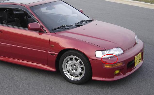

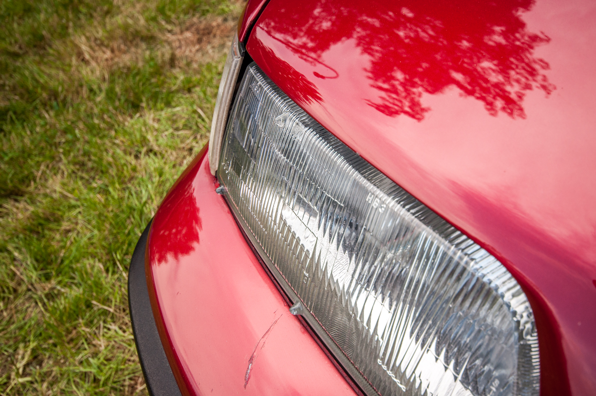

Někde se to řešilo, nevím jestli vyřešilo, tuší někdo něco více o těchto růžkách na světlech? ;)
Příspěvky: 841
Příspěvekod Swingal » 20 úno 2017 00:29
Hej, mali to vsetky americke verzie CRXiek a Civicov. Dovod? Nikto nevie.
Příspěvky: 599
Příspěvekod Jindřich » 20 úno 2017 11:31
nejsou to dorazy pro stěrače? ale ty ve výbavách Hond nebyly,ne?
