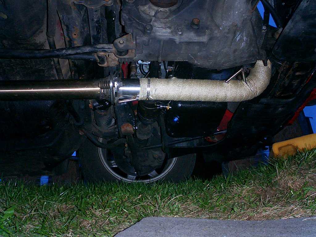

Kapid:turbo samo o sobě je dobrý tlumič hluku, takže nároky na další tlumiče nejsou nějak extrémní. Navíc tenhle tlumič funguje až překvapivě dobře, protože auto je o dost tišší než bylo dřív.

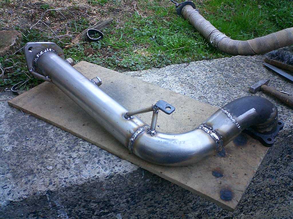

Sice sem u toho trochu zmoknul a vymrznul, ale downpipe je hotová
Přírubu a jedno koleno sem použil z původní downpipe, kterou sem koupil s turbem. Musel sem ten celek sice komplet rozřezat a převařit, aby to páslo, ale nakonec se to dalo použít. Zbytek downpipe sem pak svařil z nových trubek. Za přírubou by se mi víc líbil trochu pozvolnější ohyb dolů, ale kvůli nedostatku místa to už líp udělat nešlo.
Na downpipe sem si připravil i montážní otvor pro wideband lambdu, protože až bude čas, tak bych chtěl začít dělat na WB kontroleru, tak abych to měl kde testovat. Mezi přírubu a trubku sem navařil kulatinu pro zvýšení odolnosti v případě, že bych ze spodu o něco šktrnul,tak abych se nezasekl o přírubu a neutrhnul ji.

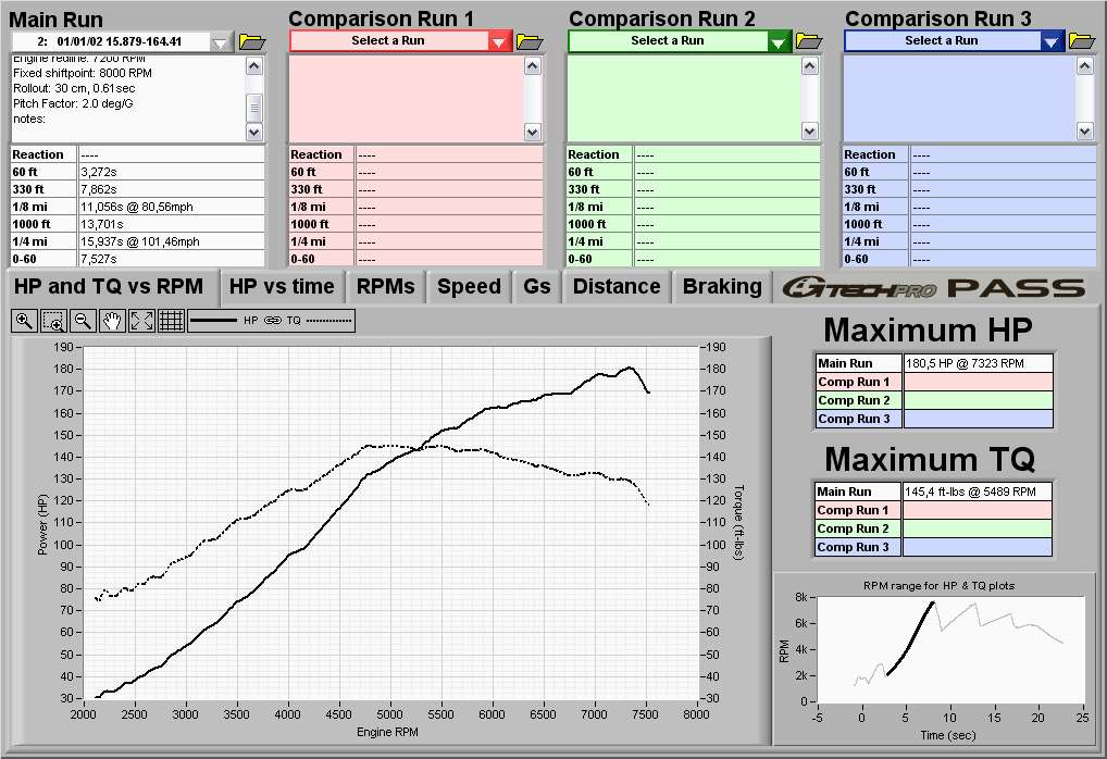

Už je naladěno
V první řadě bych chtěl poděkovat Montymu za odvedení opravdu výborné práce a za nesmírnou trpělivost při ladění (začínali sme v 9 ráno a končili po půlnoci).
Turbo teď tlačí stabilně od nějakých 4500 až do omezovače 0,65bar. Víc sme tam pustit nemohli kvůli seriovýmu MAPu.
Motor dává přes 180koní na kolech (na klice bude kolem 210koní) a krouťák je necelých 200Nm. Je to měřený Gtechem, na stejným místě jako posledně s tím, že byla nastavená i stejná váha, ale v autě sem navíc seděl já, takže naměřený hodnoty mohou být o nějakýho toho koně nižší než v reálu. Až bude čas, tak to nechám někde odbrzdit.

Pekný výsledok .. ten výfuk bol teda poriadna brzda keď vyšlo o 40 koní viac

Robo23x: Díky. Jj výfuk a downpipe to špuntovaly úplně nehorázně. Mít MAP s vyšším rozsahem tak se dalo jít s tlakem ještě výš, ale z mýho pohledu to teď není vůbec potřeba a alespoň tam je rezerva do budoucna
