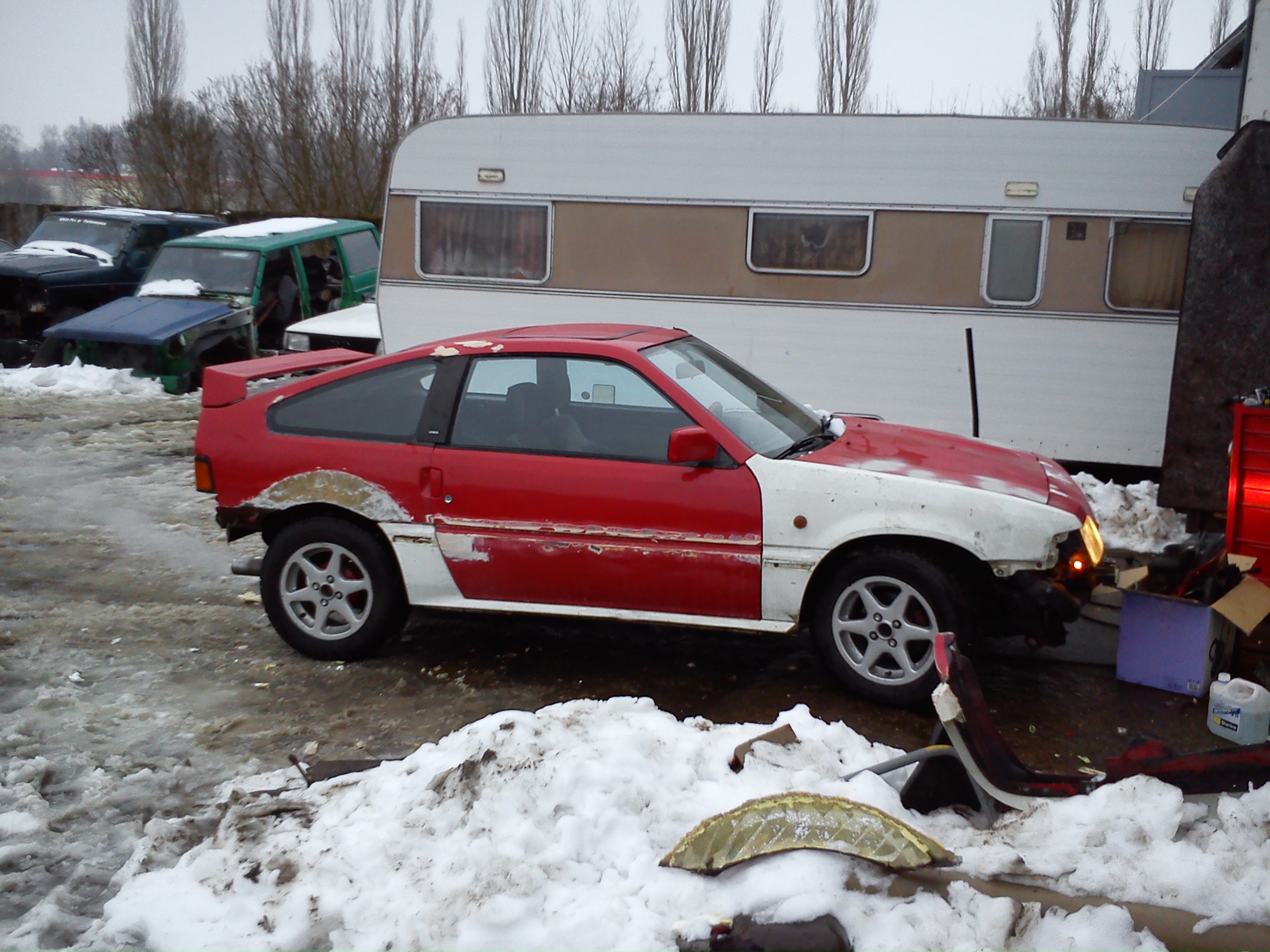

Tady ti házím dvě fotky CRX 1g jako inspiraci. Vím že si psal, že by si to chtěl nechat v serii, ale tohle widebody, tomu céru podle mně fakt sekne.

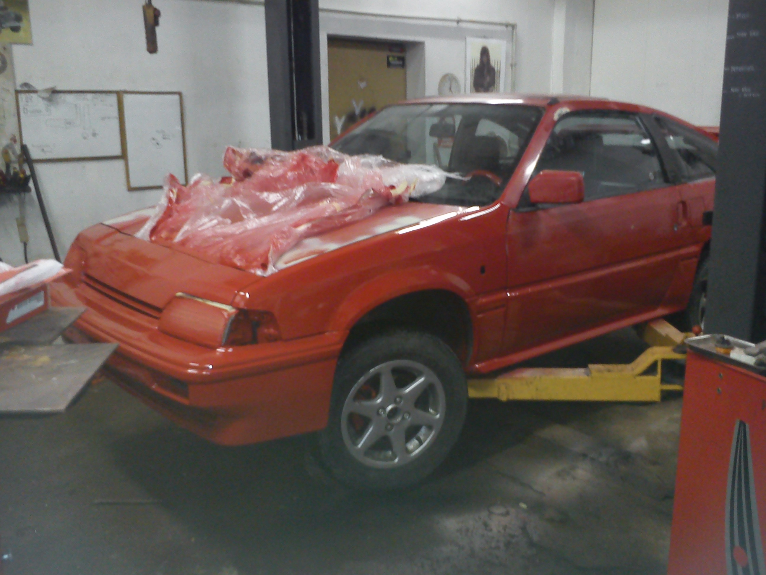

a trosku nostalgie rozdil asi 18let :D :D

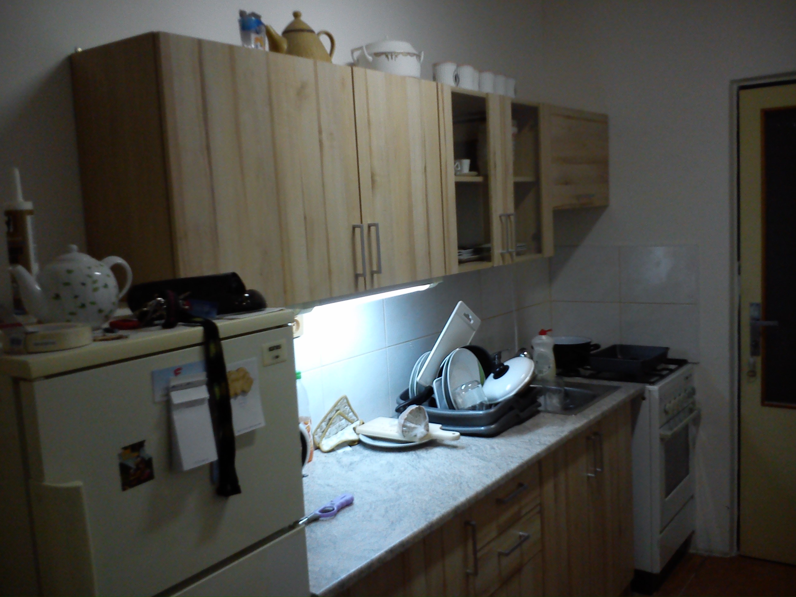

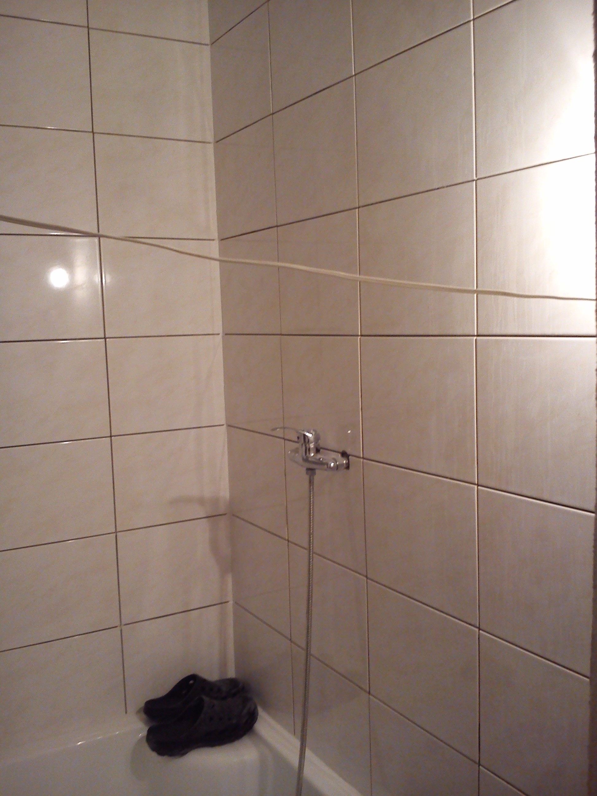

duvod proc stavba CRXa stoji je ze si hraju na zednika Zatim jsem vse udelal sam od sadrokartonu ,odpadu ,vody ,postaveni pricek ,nalepeni dlazdicek rozvod elektriky a stukovani ktere mi tedy prijde nejhorsi a zacinam toho mit tedy pokrk zlata auta
zatim to neni hotove a zijeme tak napul na stavbe takze omluvte bordel :D

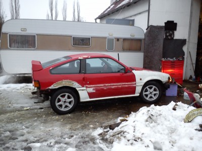

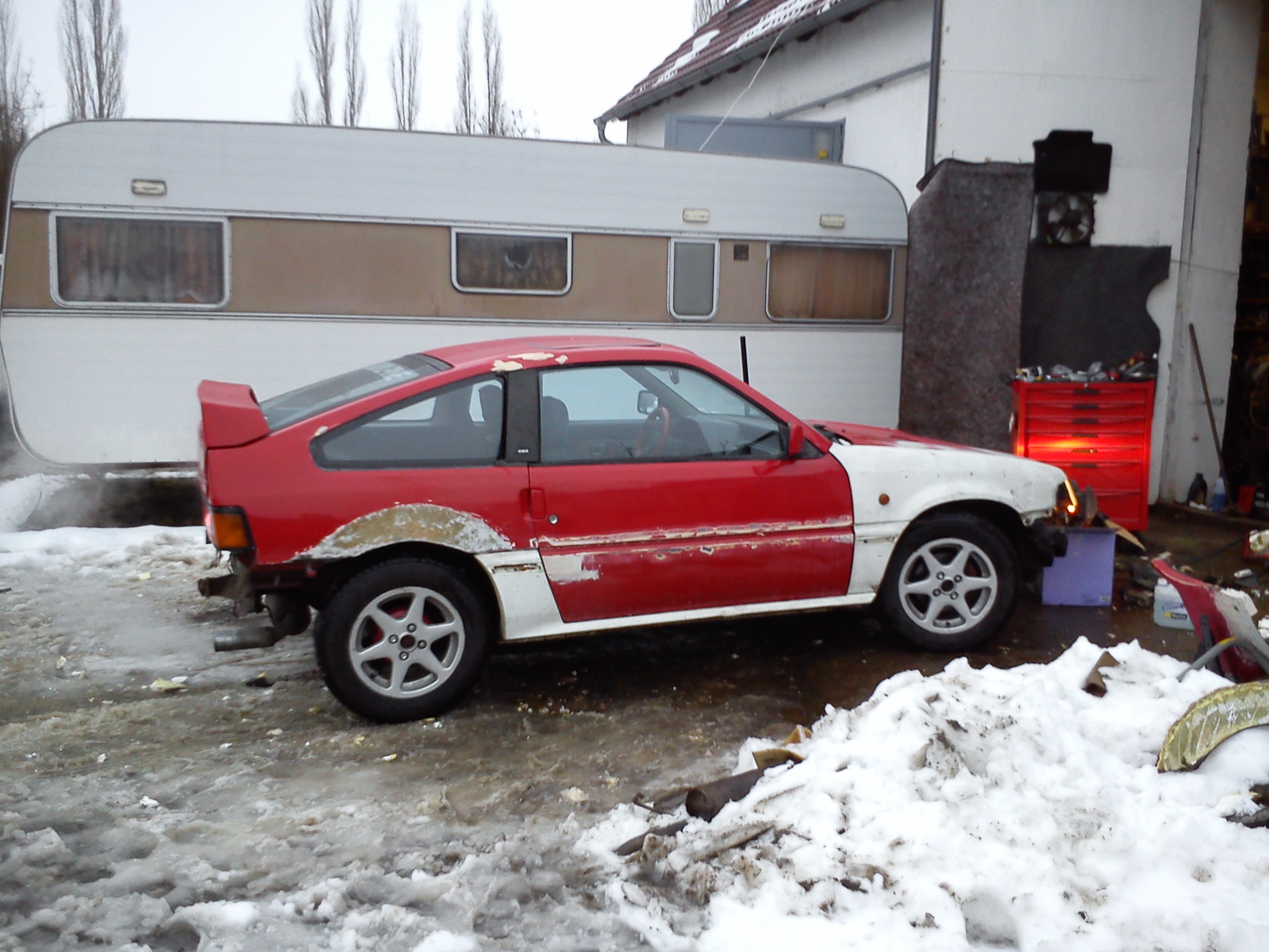

tak jsem se dnes pustil do 1g abych mel cim jezdit nez dodelam 2ku a nechci se dotknout predchoziho majitele ale fakt hruza. Nebudu brat tuning to je kazdeho vec bit provedeni stylem ohnuteho plechu PU peny nytu a kitu je priserne opravdu ok kazdy delame jak se da a i kdyz ocenim ze jak MacGyver vyresil vymenu chladice za chladic z felicie ci super uzaver na dolivani oleje tak oprava zadnich brzd kde nedal axialni pruzinky a dostelovani vule bylo provedeno dotazenim rucni brzdy na max. tak nejvetsi perla me cekala po sundani prdnich blatniku, kabel ktery je na bocni blinkry a na kazdy dart je dany jiny konektor (tedy samica a samec) tak konektory byli spojene do sebe tedy do uplneho skratu a strcene do karoserie.
Sundal jsem priserne lemy nastesti super jen PUpena polistiren a prez to laminat a kit takze to slo snadno nandal jine blatniky a prahy zitra nandam narazniky a prijde nejhorsi lak jaky jsem kdy delal a to proste nastrikat aby to bylo cele cervene a zacnu snad jezdit
Jinak uznavam ze jak rekl puvodni majitel na motoru byl opravdu spatny jen termostat vyndal jsem ho a zahrival a ni kdyz byla pruzinka rozzhavena do cervena tak neotevrel hajzl jeden :lol: :lol: :lol: :lol:

-hezky si dlazdickoval :) a sadrosich neni naka extra tragedie to postavit,jen zaklad se vyznat v profilech a umet trochu pocitat a premejslet,vyhodou je,ze se uvnitr dobre taha voda i elektrika a clovek nemusi davat milion vrstev pred malovanim jako na ytong.
