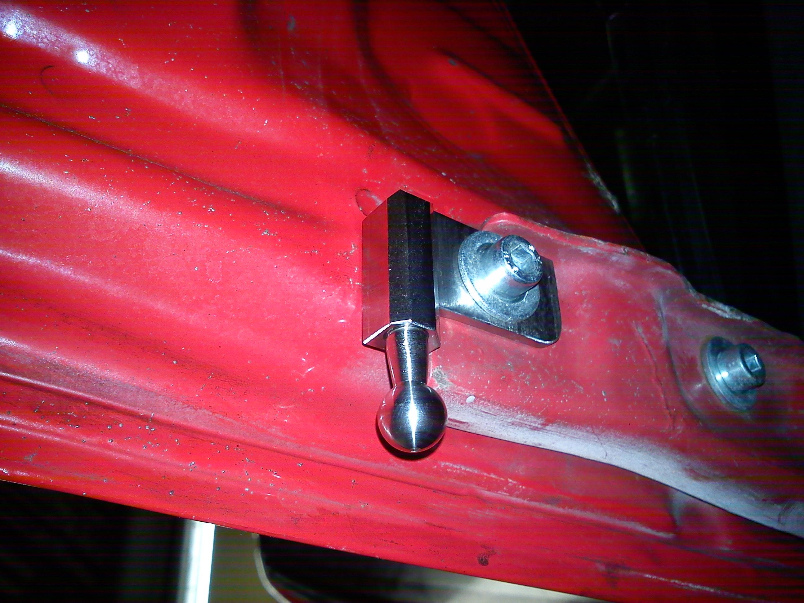

Další upgrade, nechtěl jsem ničit držáky kapoty tak jsem to vyřešil výrobou nerezových bazmeků na plynové vzpěry.
nemáš problém při těch vzpěrách,že se ti přizvedává uprostřed kapota?
Já jsem měl tenhle problém u pomeranče.
Jinak pěkné,už se těším až ti jí okouknu a věřím,že do srazu tam toho vykutíš daleko víc...
No právě že se mi zdá že je malinko přizvednutá než byla před tim ale nejde to moc vidět, schválně je zkusím ještě vyndat jestli v tom bude rozdíl. Jinak díky za pochvalu, to mě vždy potěší a motivuje k tomu na ''ní" něco dělat.

Wláďa píše:Další upgrade, nechtěl jsem ničit držáky kapoty tak jsem to vyřešil výrobou nerezových bazmeků na plynové vzpěry.
hezka prace tohle se mi libi kdyz to nekdo dela takhle pekne a ne zadne praseni
a uz i rychle
a uz i rychle
Já je tam dával, bohužel jsem vrtal držák kapoty a po tom co jsem vyndal motor, jsem to kontroloval zevnitř a byla tam rezerva. Vešly by se tam i ty co zvedaj 3tí dveře.
