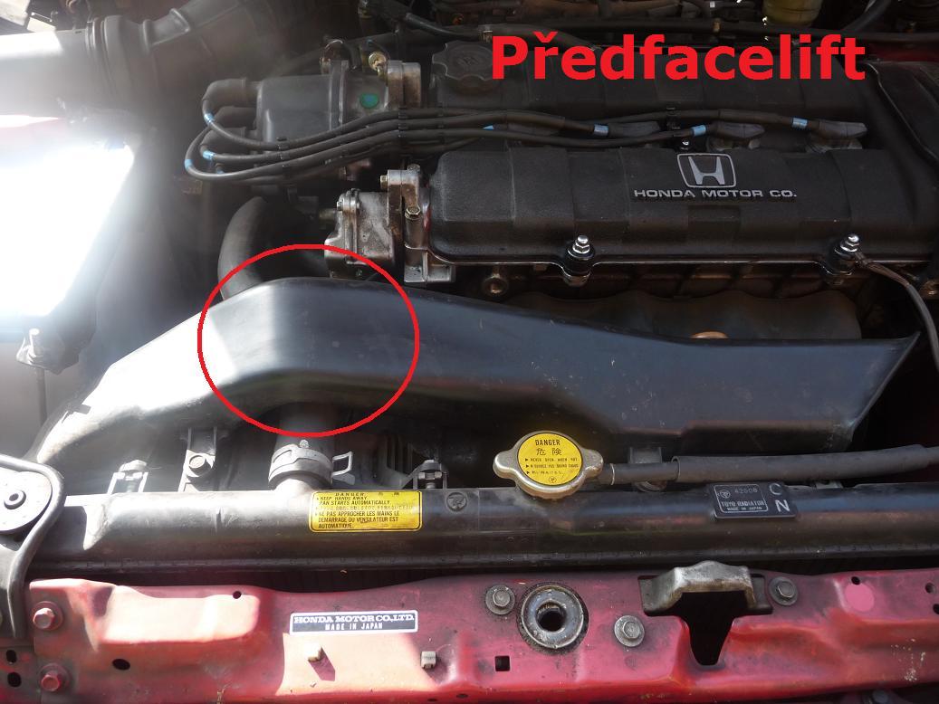

A nyní oblast motoru...Zde se nedávno povedl tuším Mulderovi objev, že ani roura sání není uplně stejná. Na první fotografii můžete vidět, že u předfaceliftu je sání v kloubu širší a vyšší, oproti pofaceliftu, kde je sání rovné a po celé délce stejně široké .
