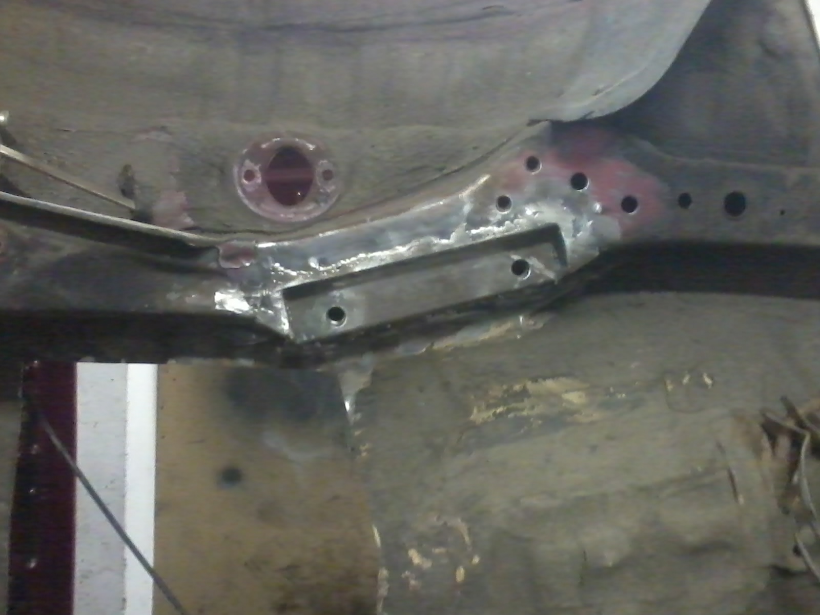

Příspěvekod skritek » 20 lis 2012 20:54

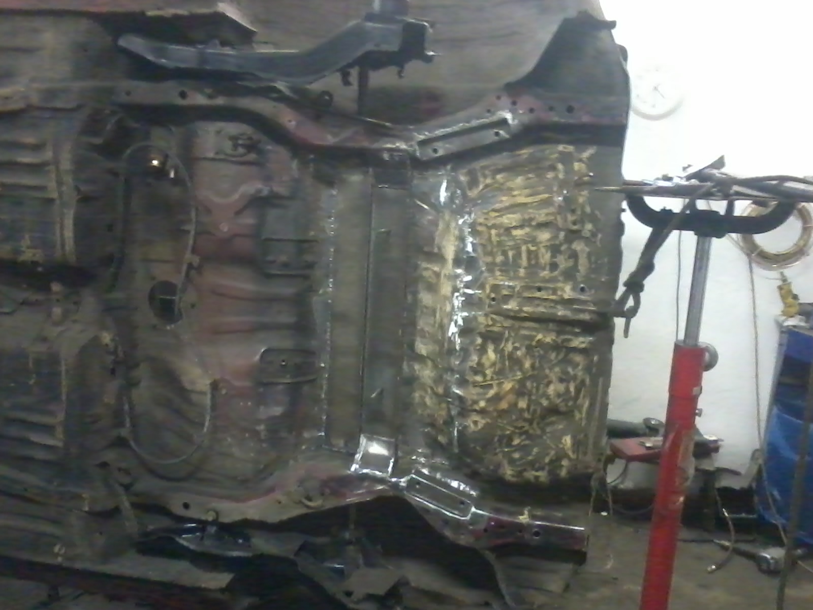

sice nevim jestli to nekoho zajima ale dnes jsem na hrubo privaril drzaky zadni napravnice snazim se to delat hodne poradne takze je zapustena ro ramu aby nebyla moc nizko
jo a dnes jsem udelal kup stoleti predni pofaceliftovy naraznik v super stavu s luxusnim lizatkem drzakem SPZ a vyztuhou za 500kc (plust posta) :D :D :D

Příspěvekod J!R! » 21 lis 2012 04:08

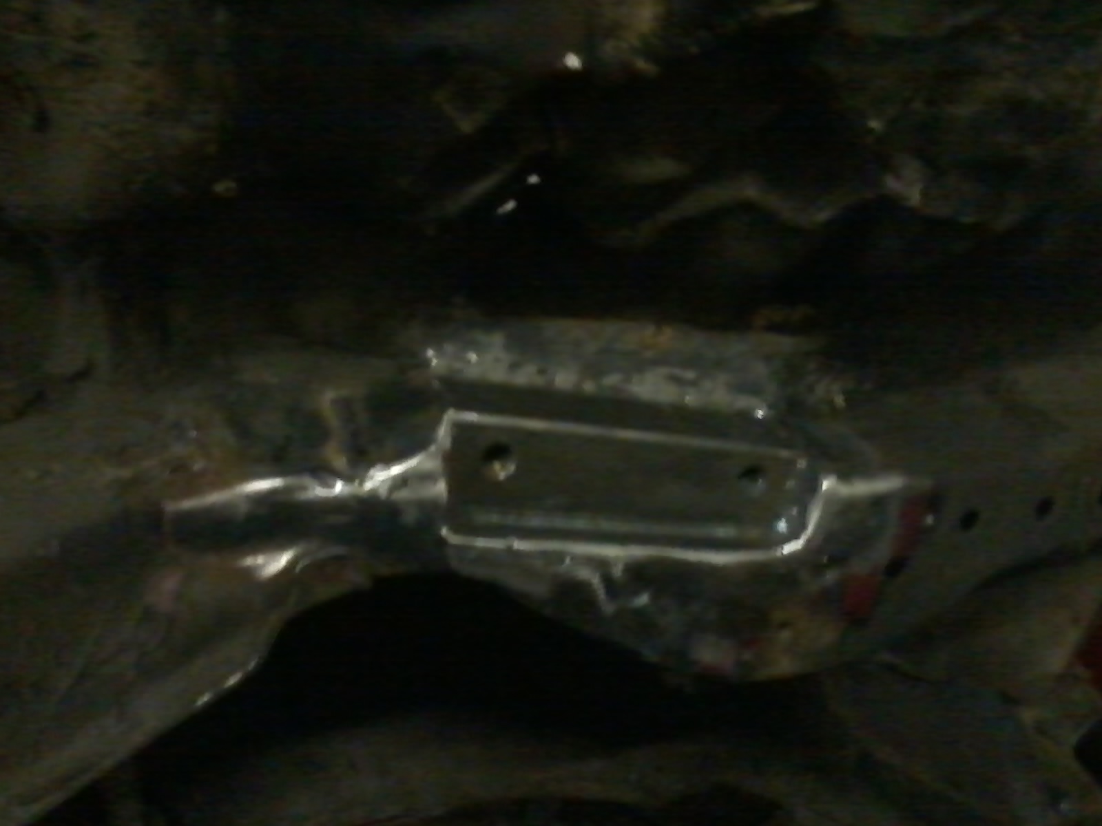

Urcite jsem taky jeden z tech, co to zajima.Bude super, kdyz uvidime jednu a nejspis tu nejlepsi variantu stavby 4x4.Ale chci se zeptat:Jak se vyplni ty mezery mezi jeklem(ci plochacem) a kastlou?Da se to ciste jen zavarit, ci se tam prida nejaky kousek materialu a rozvari?A je nejaky hruby odhad na to kdy to bude hotovy?Zatim to vali moc pekne :)
Re: skritek si kopil CRXo
Příspěvekod skritek » 21 lis 2012 07:15
tak s tema novema naraznikama jsem pocital puvodne ale naraznik vyztuka predni lizatko by samostatne stali vic nez co jsem koupil :D
zavarit se to samozrejmne da neb dobry svarec zavari diru kterou sam proleze :D :D ale ja tam budu davat plech chi aby to vypadalo jako origo nemam rad kdyz neco pusobi jako doma svarene. a predpoklad dokonceni je tak jaro pristi rok

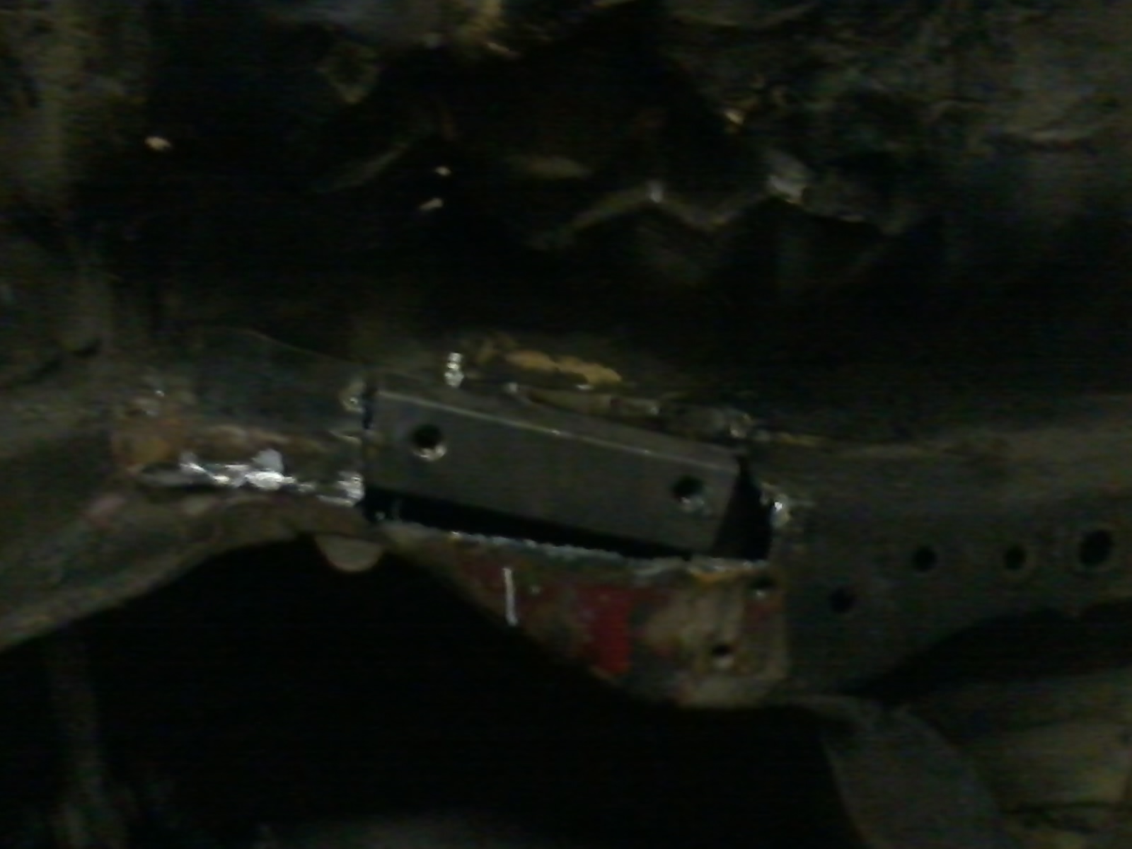

Příspěvekod skritek » 26 lis 2012 21:56
J!R! píše:Urcite jsem taky jeden z tech, co to zajima.Bude super, kdyz uvidime jednu a nejspis tu nejlepsi variantu stavby 4x4.Ale chci se zeptat:Jak se vyplni ty mezery mezi jeklem(ci plochacem) a kastlou?Da se to ciste jen zavarit, ci se tam prida nejaky kousek materialu a rozvari?A je nejaky hruby odhad na to kdy to bude hotovy?Zatim to vali moc pekne :)
mam malo casu takze to jde pomalu ale tady mas dovareny ten drzak zadni napravnice

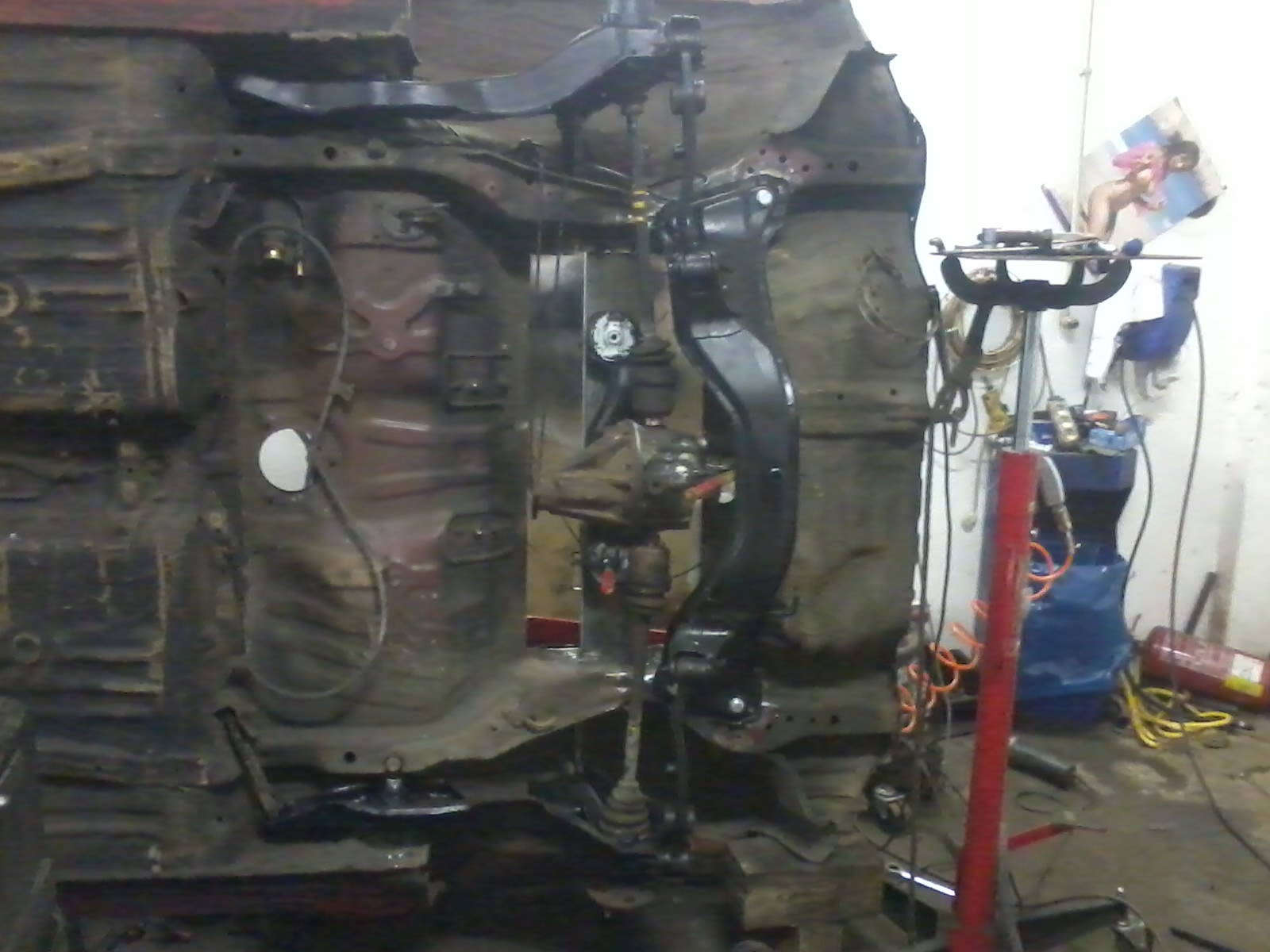

Příspěvekod skritek » 27 lis 2012 19:48

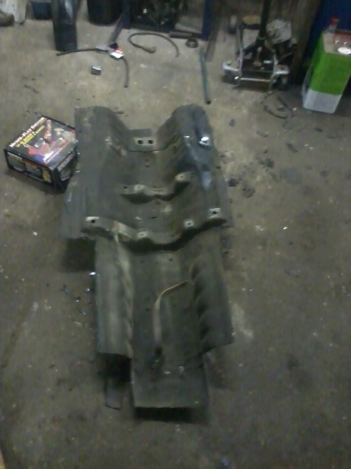

takze zadni napravnice je pridelana jen podlaha je nejaka divna takze prostor na rezervu bude mensi a vejde se tam jen kompresot a sprej na opravu pneu :D

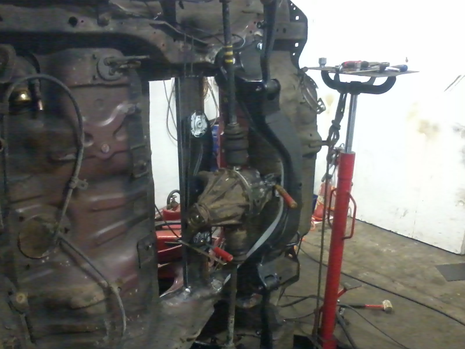

Příspěvekod skritek » 29 lis 2012 20:01

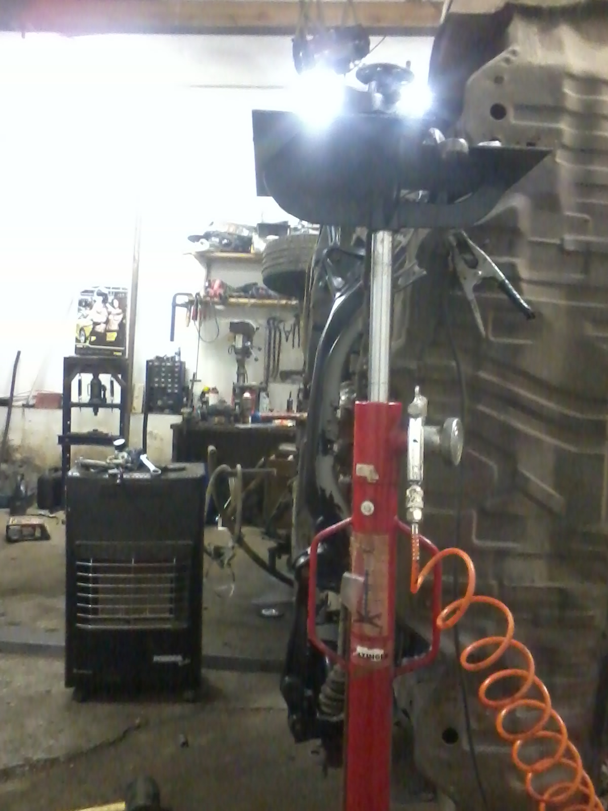

dnes jsem sel z prace driv a zadni naprava je tam. tedy jen na hrubo ale to je to nejdulezitejsi. Jen 2,5 hodiny mi trvalo umistit diferak do presne polohy aby byl presne ve prostred (to je teda blbost protoze on neni veprostred) no proste aby obe poloosy byli tak aby vyjizdeli tak jak maji a nevypadavali z kloubu. A take na rozdil od kolegy z HC jsem posunul dif o 6cm dozadeji (predelal jsem zadni drzak) a asi jeste nekde jsme se rozesli nebot budu muset kardan zkratit o 11cm kdezto on o 25 cm. Posunuti je patrne z fotky kdy poloosy jsou presne obracene proti honde shuttle kdy kola jsou v zadeji nez dif
a take zadni diferak vcetne napravnice je zaroven s origo podlahou tez viz foto

Příspěvekod Wláďa » 29 lis 2012 20:26
:lol: plynový kamínka POHODA, taky je mam v garáži ale vždycky musim do přepínače vrazit šroubovák aby fungovali... Jinak dobrá práce, jsem zvědavej na konečnej výsledek, jestli udržíš tempo tak to vidim na ne moc dlouho *fin*

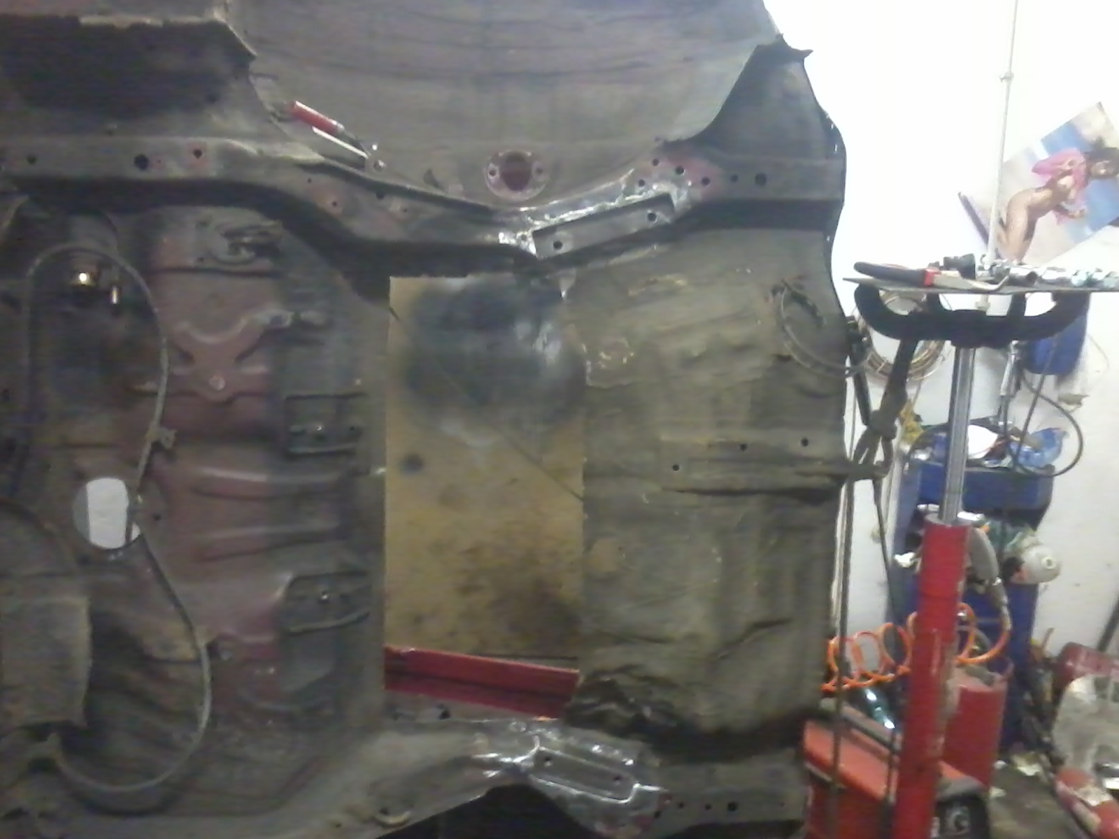

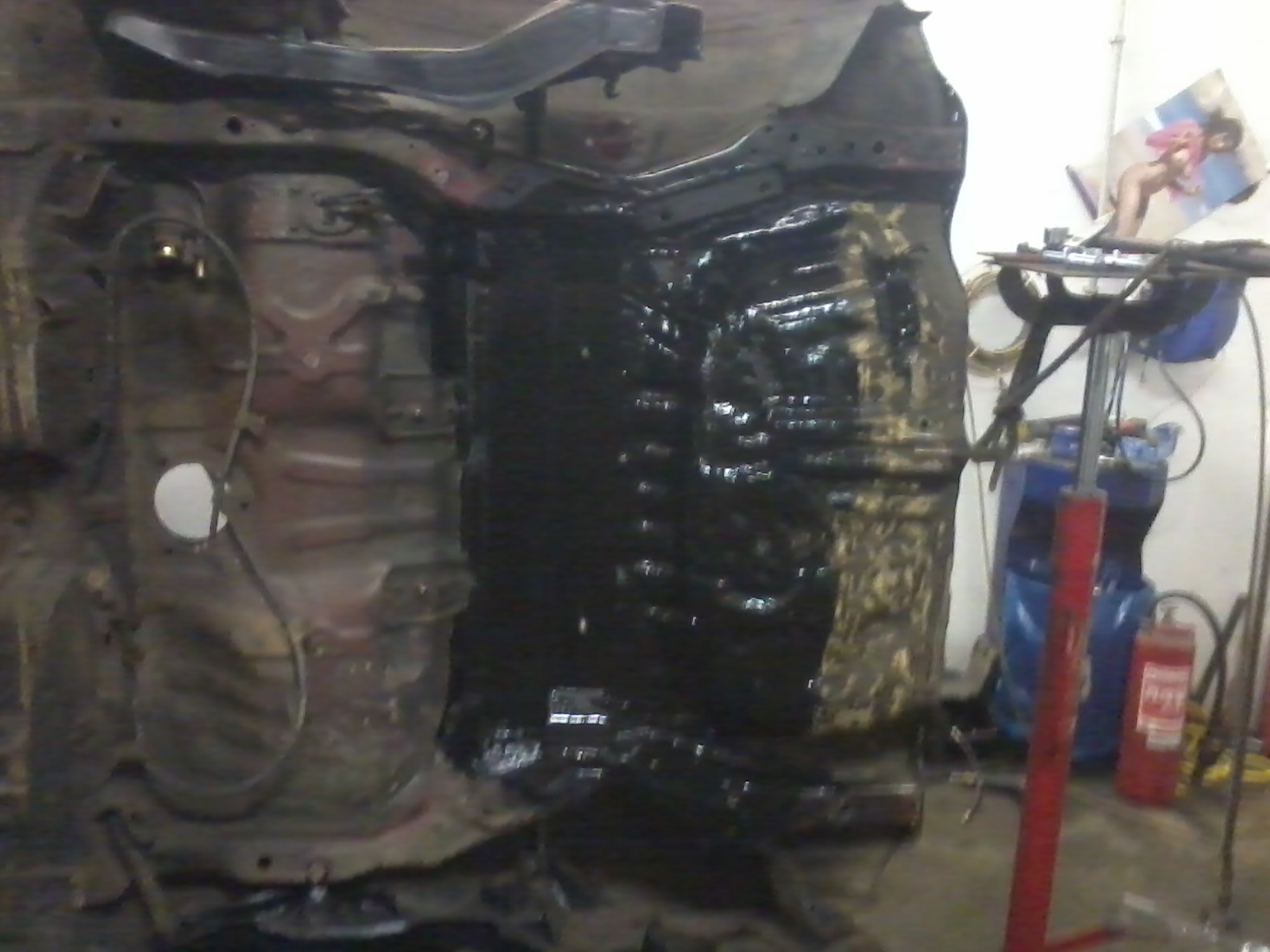

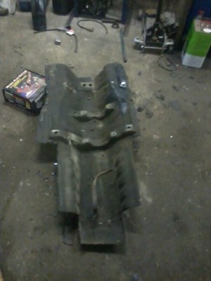

Příspěvekod skritek » 01 pro 2012 18:30
a zadni cast je hotova jen zitra ji striknu body schutsem a muzu tam zadek namontovat
a uz se pripravuju i na tunel

No jsem zvědavej v jakým to bude stádiu až k tobě pojedu. Jinak aspon ten spodek nastříkáš :), sice zrezlej nebyl, ale gumoasfalt je na kamenech jedný rozpadlý asfaltky..
