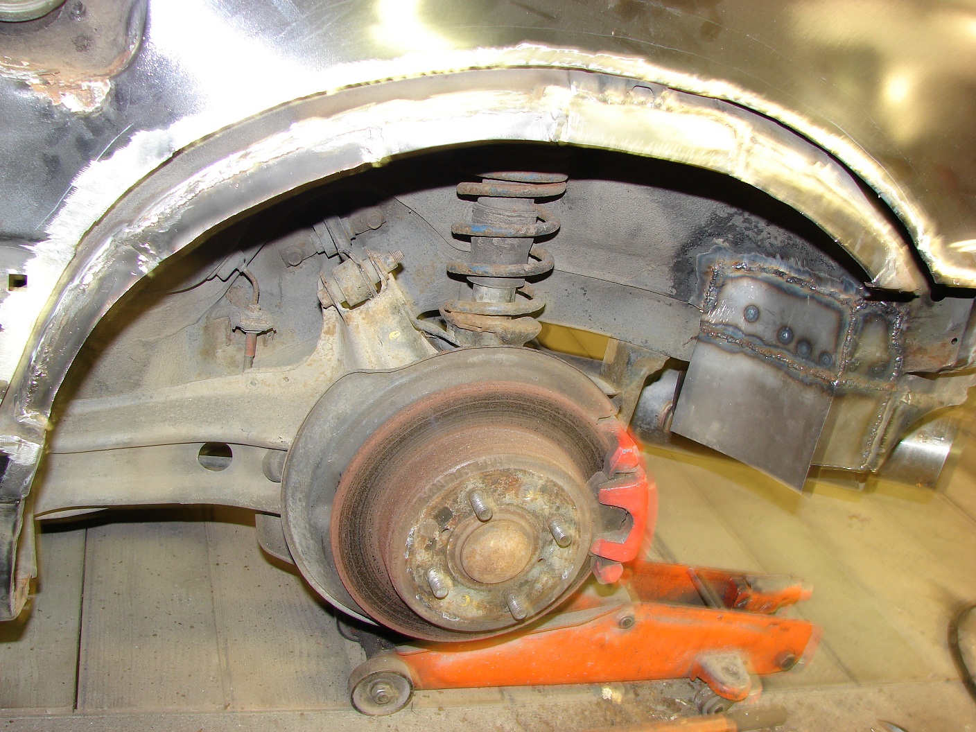

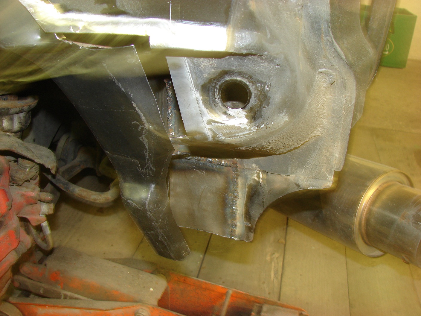

Vcera jsem byl po docela dlouhe dobe mrknout u klempire.Ridicova strana je uz komplet hotova.Bohuzel byl chyceny vnitrni lem a prah, takze to byla piplacka, ale konecny vysledek je velmi uspokojivy.Dnes ci zitra se tam stavi lakos, aby rekl predbeznou cenu za celolak.Porad trosku vaham jakou barvu zvolit, ale asi zustanu u soucasne, pac matna cerna by se mi mohla casem okoukat.
Kazdopadne se snazim nezahalet s performance a uz tu cekaji vacky a manifold s klapkou z ITR.Jeste sezenu vhodne vstriky, paliv. listu, dvojite pruzinky ventilu, retainery a stavitelna rozvodova kola a muze se pokracovat :) Pak by se auto opet odvezlo k Montymu na ladeni a tim skonci stavba motoru v NA verzi.Ovsem pokud si to vyzada situace, vymenim jeste svody.Pak chci lepsi tlumice a pruziny, dvoupistkove brzdy(Legend) a 282kotouce, prevodovku ala Streetkid se samosvorem (+ hydro spojka) a nejspis i jina kola....a bude hotovo :) Pote premyslim, ze se vrhnu na stavbu dalsi B16ky, co mi stoji v garazi a ta se zgeneralkuje s tim, ze se pujde cestou TURBOoooo...Ale to uz je jen takova myslenka, kdybych se moc nudil a opustil myslenku jit do jine JDM legendy, ktera ma turbo a "spravny" nahon uz v serii.Ale nebojte, CRX mi urcite zustane. *vtec*
