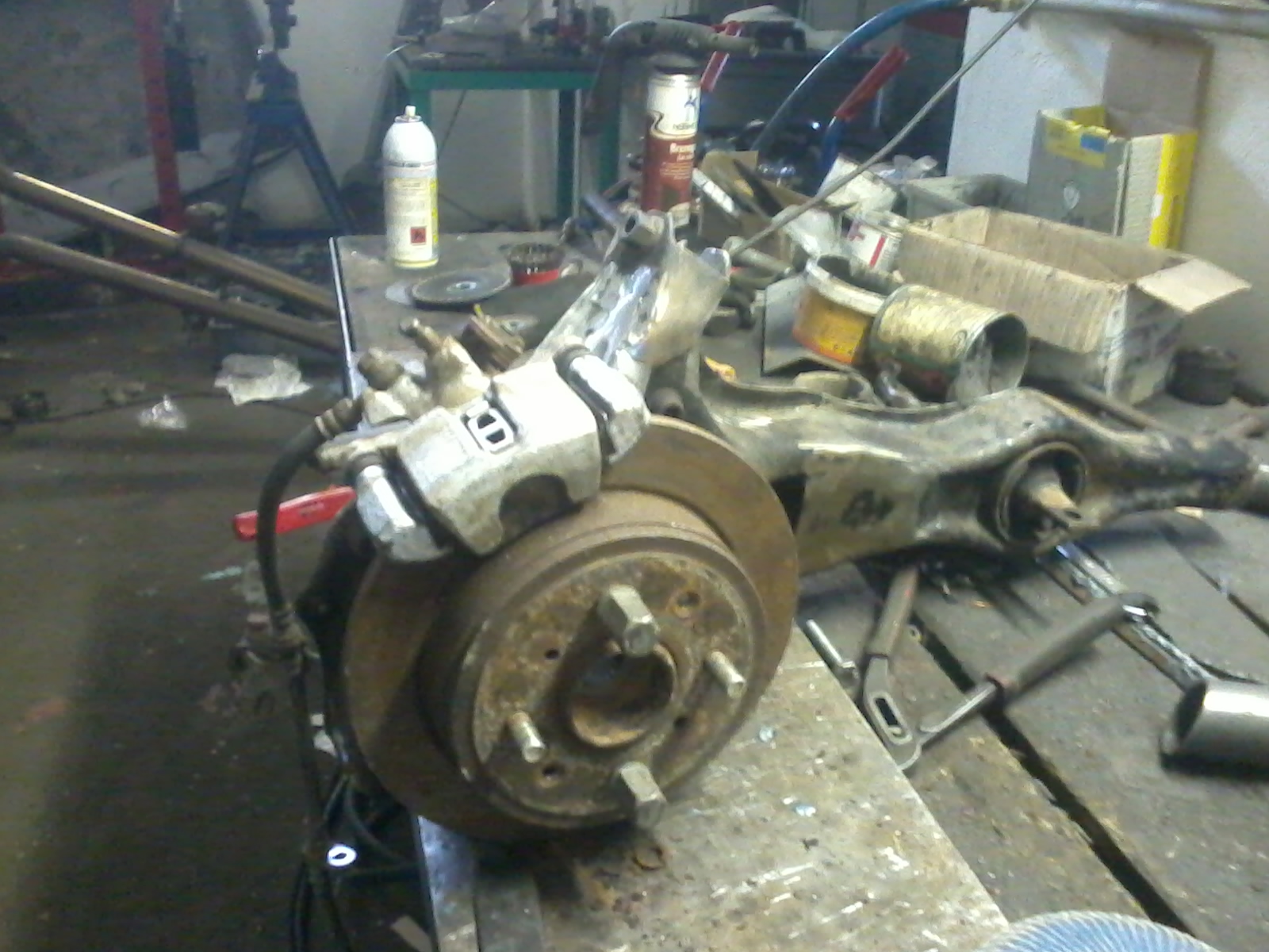

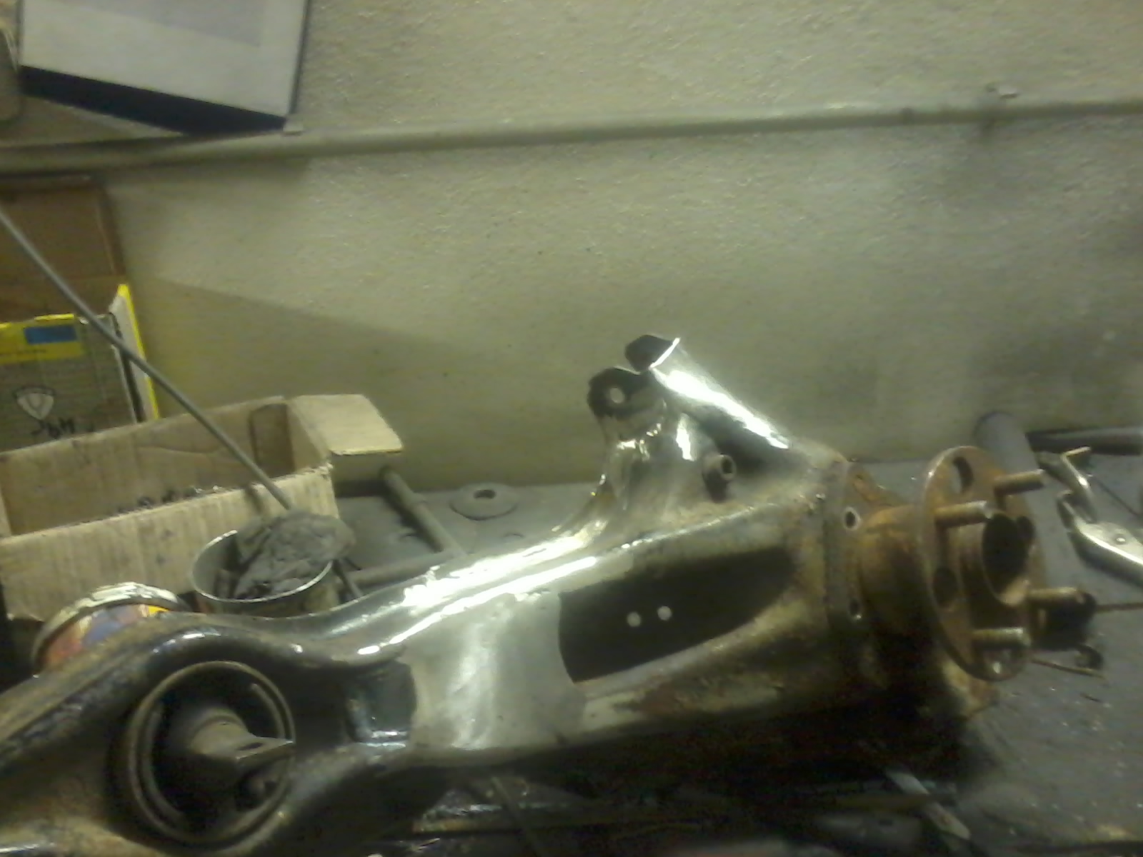

takjsem dnes za pomoci dobrych kamaradu jmenovite tondy rozbrusky , martina kladiva a tomase autogenu poladil zadni ramena tak aby se tam vesli brzdice na kotoucove brzdy. pristi tyden necham vyrobit drzaky brzdicu a zacnu tam davat zadni napravnici a diferak

Nevím jestli sem to tu někde náhodou nepřehlídnul, nebo jestli to není tajný, ale co máš v plánu s motorem, když už to bude 4x4? Přeci jen jsou na tomhle ustrojí docela znatelný mechanický ztráty, takže to bude chtít menší upgrade motoru.

tak dnes jsem vyzvedl vypalne drzaky na brzdy a nove zadni loziska . ve ctvrtek pujde vsechno na opiskovani a pozinkovani
