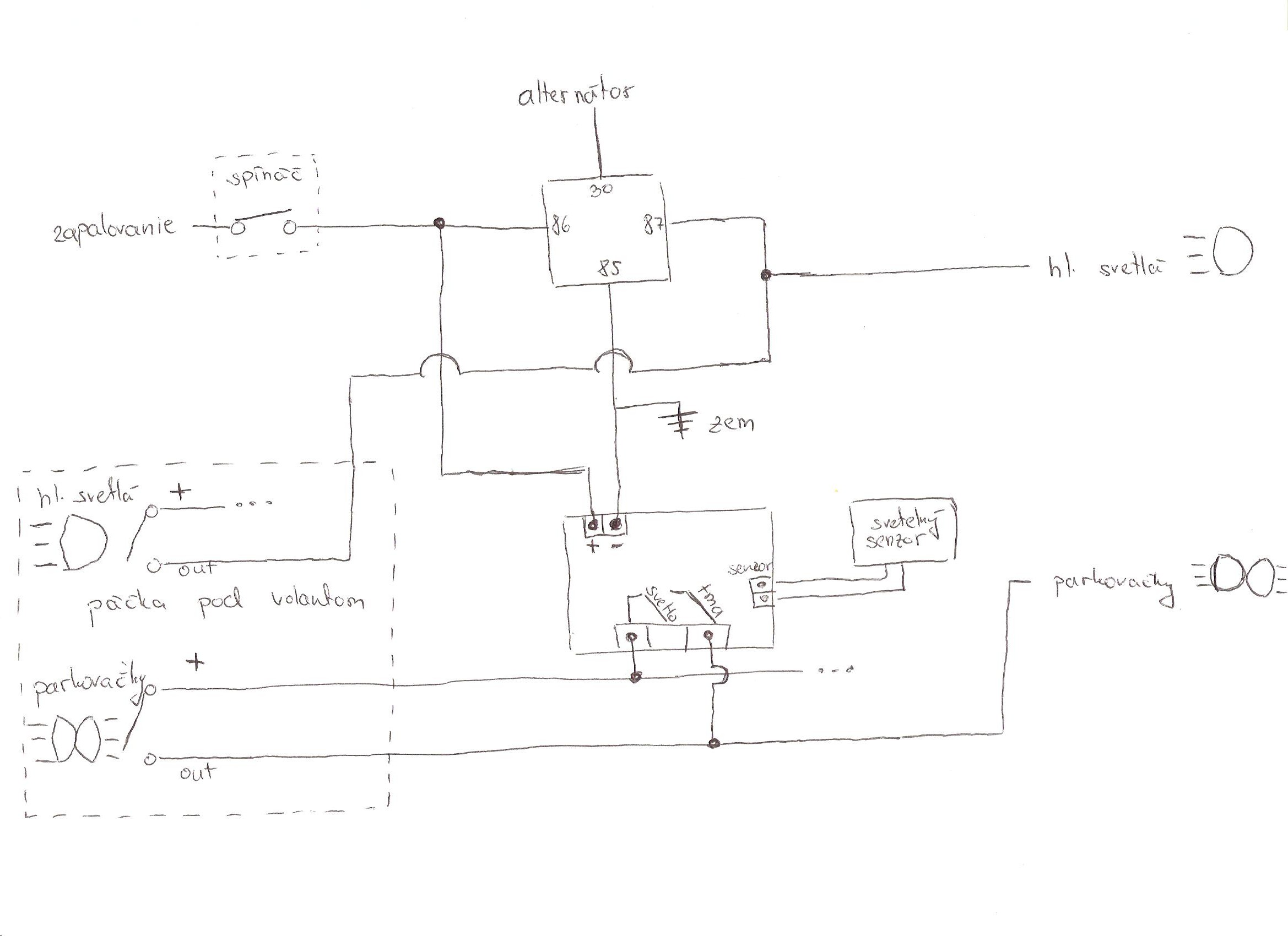

No tak som zbastlil schému asi za hodinu premýšľania čo a ako. Podla môjho názoru ostáva páčka funkčná tak ako doteraz a pribudne do interiéru jeden spínač (vypínač) ktorým si môžete funkciu AUTO zapnúť alebo vypnúť.
Prvá vec, bol by som veľmi rád keby všetko to čo teraz píšem niekto skontroloval, lebo mám síce 4 roky elektrotechniky ale v podstate som sa tam nič nenaučil, tak by som rád keby niekto skúsenejší (možno aj menej skúsený) skontroloval schému aj podal pripomienky. Kľudne sa aj pýtajte otázky, možno dospejeme k niečomu čo na schéme chýba :)
Takže funkcia:
- zapínanie obrysoviek a podsvietenia interiéru v TME (už keď je keď je kľúč v 2hej polohe kedy svietia kontrolky)
- zapínanie hlavných svetlometov po naštartovaní auta
Výhody:
- nemusíte myslieť na zapínanie a vypínanie svetiel pri každej jazde svojím autíčkom
- ľahké vypnutie tejto funkcie cez spínač/vypínač v interiéri
- funkcia ovládania svetiel páčkou za volantom ostáva naďalej funkčná
- teoreticky silnejšie svietenie hl. svetlometmi vďaka napájaniu z alternátora
Nevýhody:
- nemám to zatiaľ odskúšané
- predpokladám že pre použitie predných hmloviek budete musieť páčku pod volantom dať do polohy 2 (zap. hlavné svetlá), takisto iné veci čo od toho záležia treba riešiť takto
- riziko vyhorenia auta (nerobím si srandu, babral som sa s káblom od obrysoviek raz a ide tade veľký prúd, roztavil mi kábel a začal horieť, preto treba ešte dorobiť aj poistky radšej)
- pokiaľ chcete mať senzor presne v strede hore na palubnej doske (tam kde je krytka na šrób ktorý drží prístrojovku) tak treba vybrať celú prístrojovku
Cena:
12V 30A Relé cca 1,5€
http://www.gme.sk/rele-s-dc-civkou/rela ... -p634-714/
Súmrakový spínač (nutné poskladať a napájkovať, možno niekde zoženiete aj hotový) cca 6,5€
http://www.gme.sk/stavebnice-pro-rizeni ... -p765-377/
materiál (káble, spojky, spínače, držiaky na poistky)
Pre poistky odporúčam toto ... http://www.gme.sk/pojistkove-drzaky-pro ... -p829-076/
Celkovo to môže vyjsť do 10€ ale určite si radšej aj priplaťte ;)
Trošku podmienok :)
Hl. svetlomety sa zapnú IBA keď alternátor začne dobíjať, to znamená že IBA vtedy keď sa motor točí
Obrsovky (spolu s osetlením ŠPZ, osvetlením interiéru, zatmavením hodín a pod.) sa zapnú IBA keď je kľúč v polohe 2 (rozsvietené kontrolky) A ZÁROVEŇ je tma
Schéma AUTO svetiel

tak som nad tou schemou premyslal a je tam chyba. Alternator totiz usti priamo do baterky. To znamena ze ked by ste vypli motor tak by svetla svietili dalej lebo by boli napajane z baterky, takze jedine tam dorobit nejaku diodu alebo to zapojit inac ...
inac myslim tak ze by sa naslo 12V len ked by isiel motor ... vie niekto o takomto zdroji? :)

celkovo je to robené cez relátka. Problém je nájsť ten signálny prúd ktorý povie relátku že "teraz to spoj"! Už sa pýtam na Hondaclube tak hádam niekto pomôže. Prinajhoršom sa to napojí na kontrolku nabíjania v budíkoch/kontrolku mazania ...
Keď budem mať v budúcnosti hotový projekt Arduino tak to spravím pomocou neho. Ale to je hudba budúcnosti zatiaľ ...

lenže pokial zoberes ako signalny ten ktory je medzi alternatorom a baterkou tak to dopadne tak ze tie svetla budu svietit furt lebo ked nepojde alternator budu brat stavu z baterky ... preto zistujem ako inac to este napojit ... dynamo by mohlo byt v pohode :D ale bo take to rucne dynamo, natocis si elektriku a ides :D

ako schema by mala byt okej. jedine co tam chyba je nejaky spinac 12v ktory by zmenil napatie z O na 12v alebo z 12 na 0v az vtedy ked motor ide. inak to potom pojde len cez spinaciu skrinku tj. ked je kluc v polohe 2. mas nejaky taky signal?

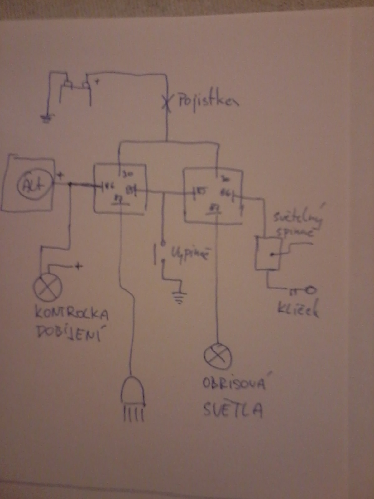

posilam ti ten nakres jsou tam 2 relatka uprostred je ten tvuj vypinac a nevim co mas za ten svetelny spinac ale predpokladam ze to funguje jako relatko jen ovladane svetlem takze jsem to vlozil na drat ktery privadi plus od klicku na rele obrisovych svetel a kdyz bude den plus tam nepujde a kdyz bude tma tak pusti plus a rozsviti se obrisova svetla. Plus na ovladani druheho relatka je vzaty z plusu alternatoru co vede na kontrolku tim docilis toho ze ti svetla zapnou az kdyz alternator zacne nabijet jinak draty z relatek napojis za hlavni vypinac svetel.
