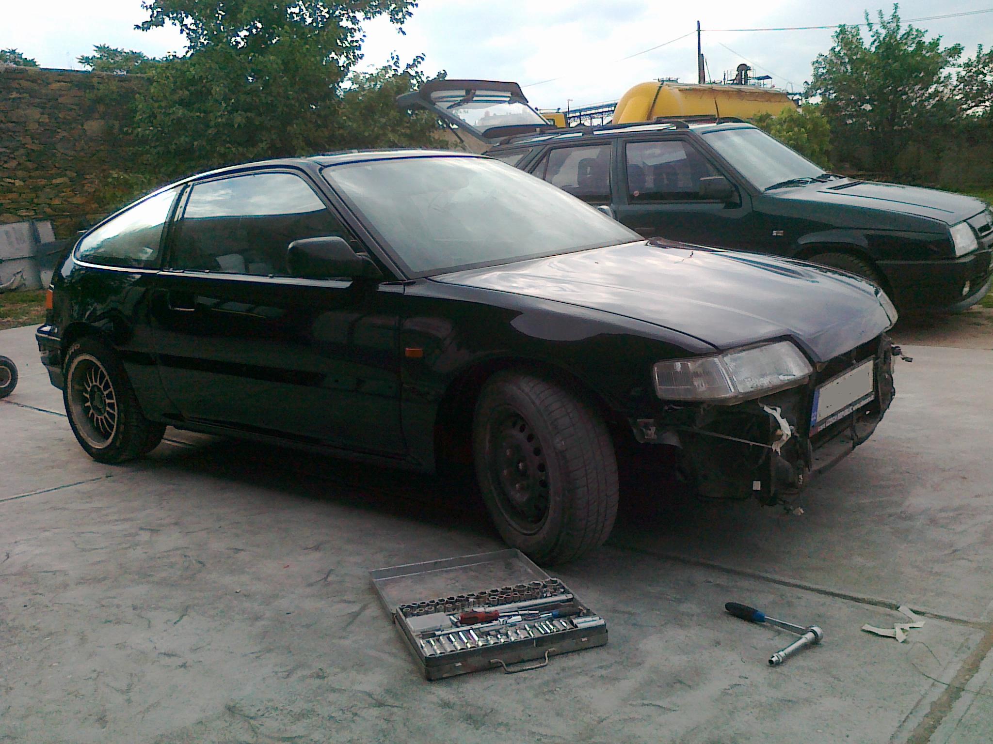

Mala ochutnavka pokusu cislo 2..Uz to teda sakra leze do penez takze drzte pesti at to dobre dopadne..
Jinak cituji lakyru: ´´Musel jsem to dat na cihly protoze to je strasne nizky´´ :-)
NEvim proc se ty fota nahrali odspodu..MA to byt obracene :-)

Příspěvekod Petk@ » 25 čer 2012 19:14
No tyjo paráda :-) vypada hezky a jak je cero na jedný fotce obroušený tak tak by vypadalo taky zjímavě *pohladit* hlavně at se jim to povede :-)
