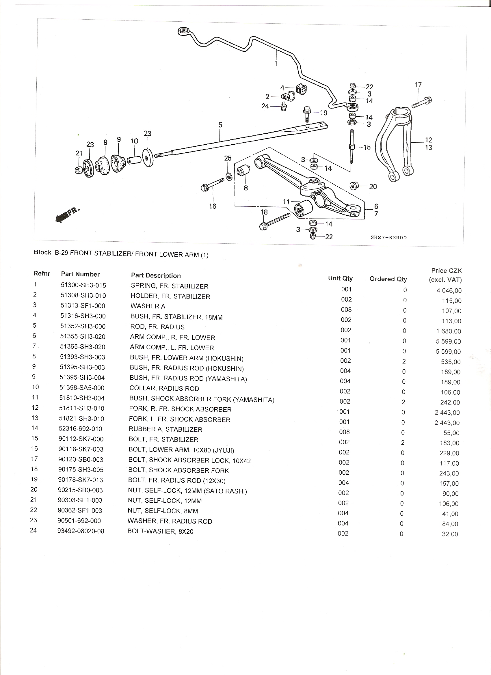

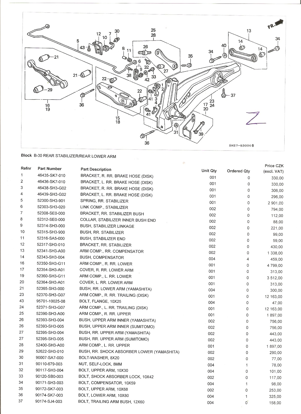

Příspěvekod Petk@ » 08 čer 2012 18:07
Tak tady to máš :-) na předek je jeden obrazek a na zadek 2 pak jen najdi co potřebuješ na obrazku a podle čísla co tam u toho je najdes dole celej OEM kod :-) a ten pak jen zadej na kelly nebo na elitu v rozšířenym hledání do kolonky OEM kody *fin*
zadek
zadek
Předek

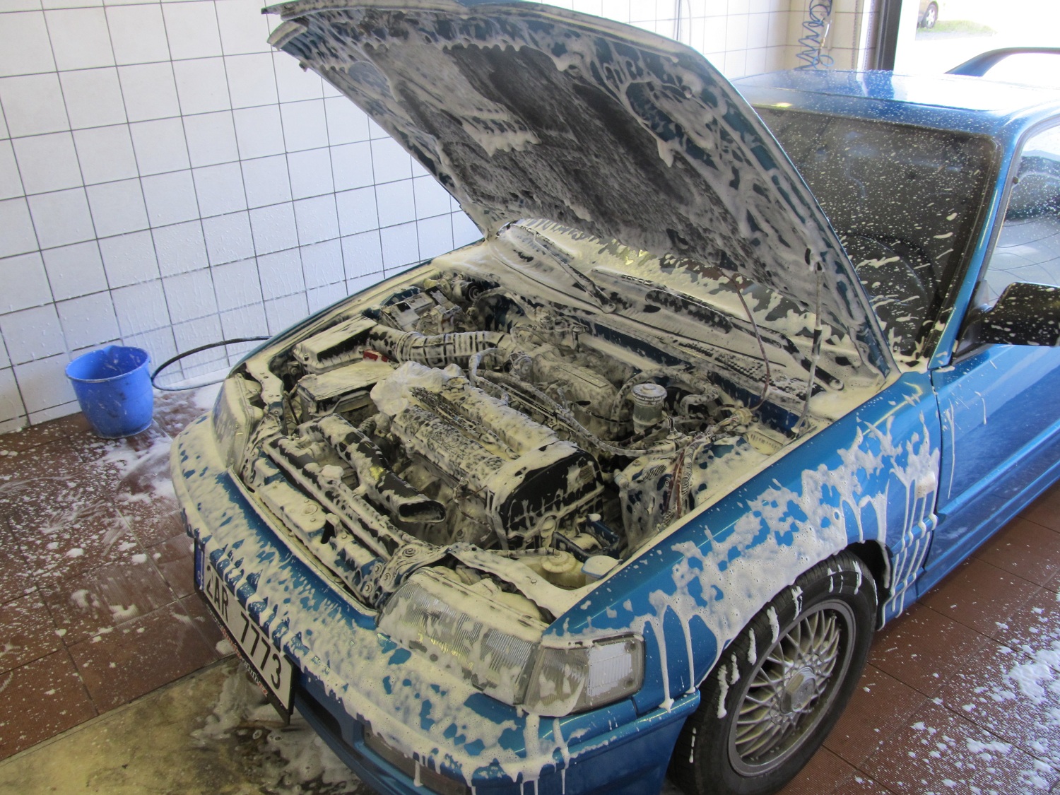

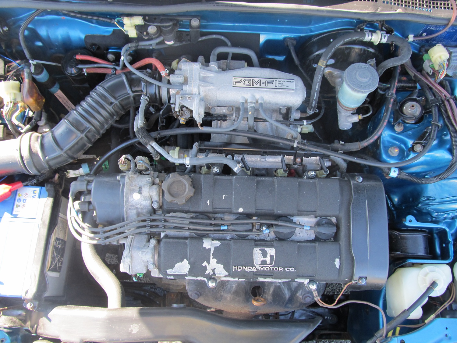

Tak dnešní návštěva u Lazzzika *fin* Musím říct,že to hodně prokouklo !!! *pohladit* Ještě jednou moc děkuji Lazzziku a máš u mě ty pivka ;) *drinks* *pohladit*
Re: martas CRX
Příspěvekod Martin666 » 12 črc 2012 22:23
Čím jste to umývali? Zakryli jste altík?
Re: martas CRX
Příspěvekod lazzzik » 12 črc 2012 22:33
prosímtě,žádné pivka za to nechci,jsem rád,že jsem ti snad tím udělal radost *drinks* Musíme se domluvit a udělat nějaký ten pracovní den na těch našich cérkách ;)
Jinak myju to klasikou arvou,pak na to ještě nastříkám aktivní pěnu,co se týče zakrývání,tak zakreju jen rozdělovač,altík nezakrývám,když na něj nepříjde vyloženě velký proud vody tak ok,umyl jsem už spoustu motorů a vždy vše v pořádku *oprava*
Důležité je,vždy po mytí řádně vyfoukat vše vzduchem.
Re: martas CRX
Příspěvekod martas CRX » 12 črc 2012 22:45
Tak radost z toho mám určitě !!! *fin* Takhle čistej motor jsem nikdy neměl !! *vytlem* A kde by jsme udělaly pracovní víkend ?? *oprava* A ke konci srpna uděláme teda ten mini pražský sraz *drinks* ;)

To na těch fotkácj je arvou? Ta tak moc pění? To je jak nějakýšampón či něco :-)
