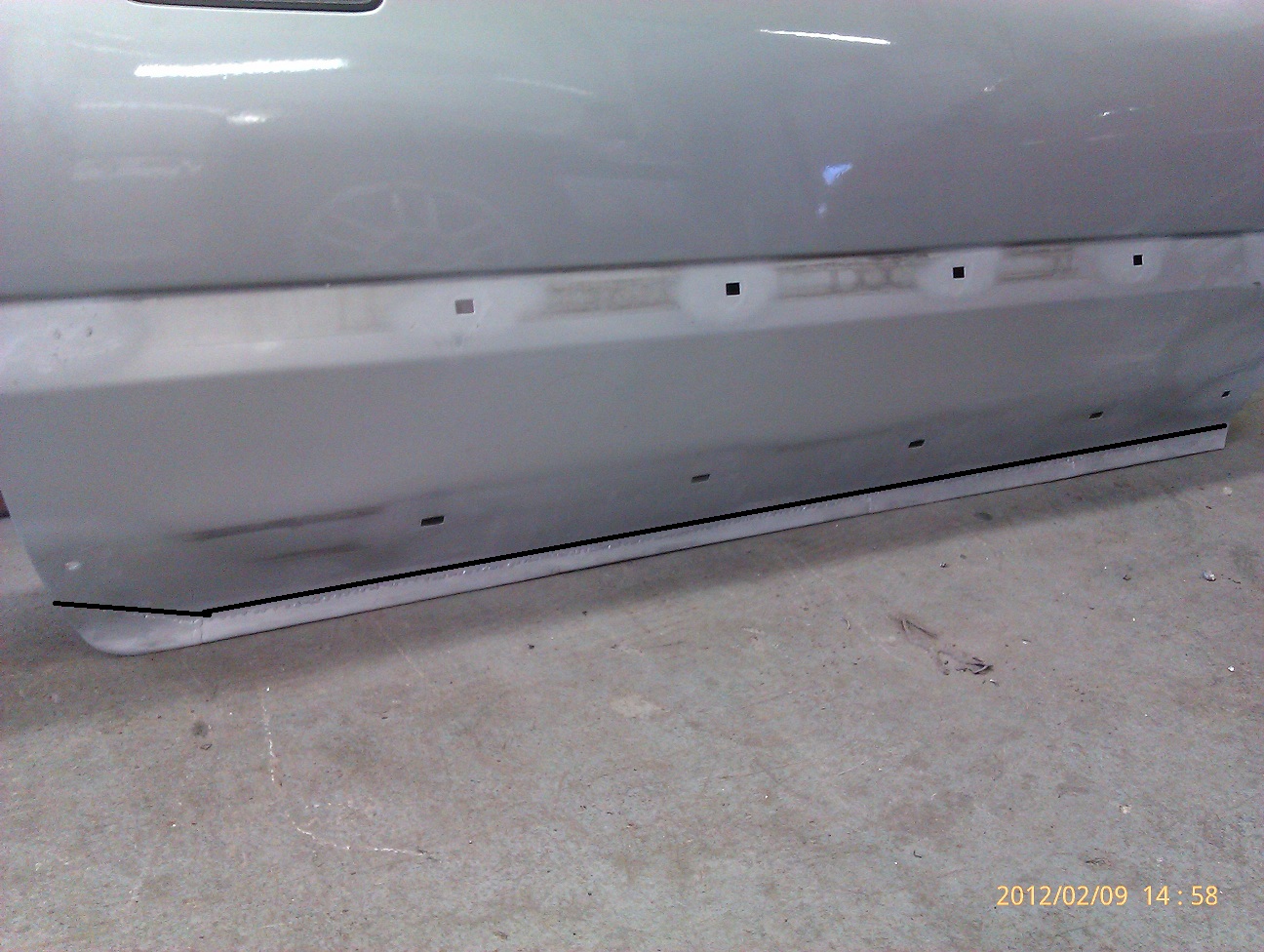

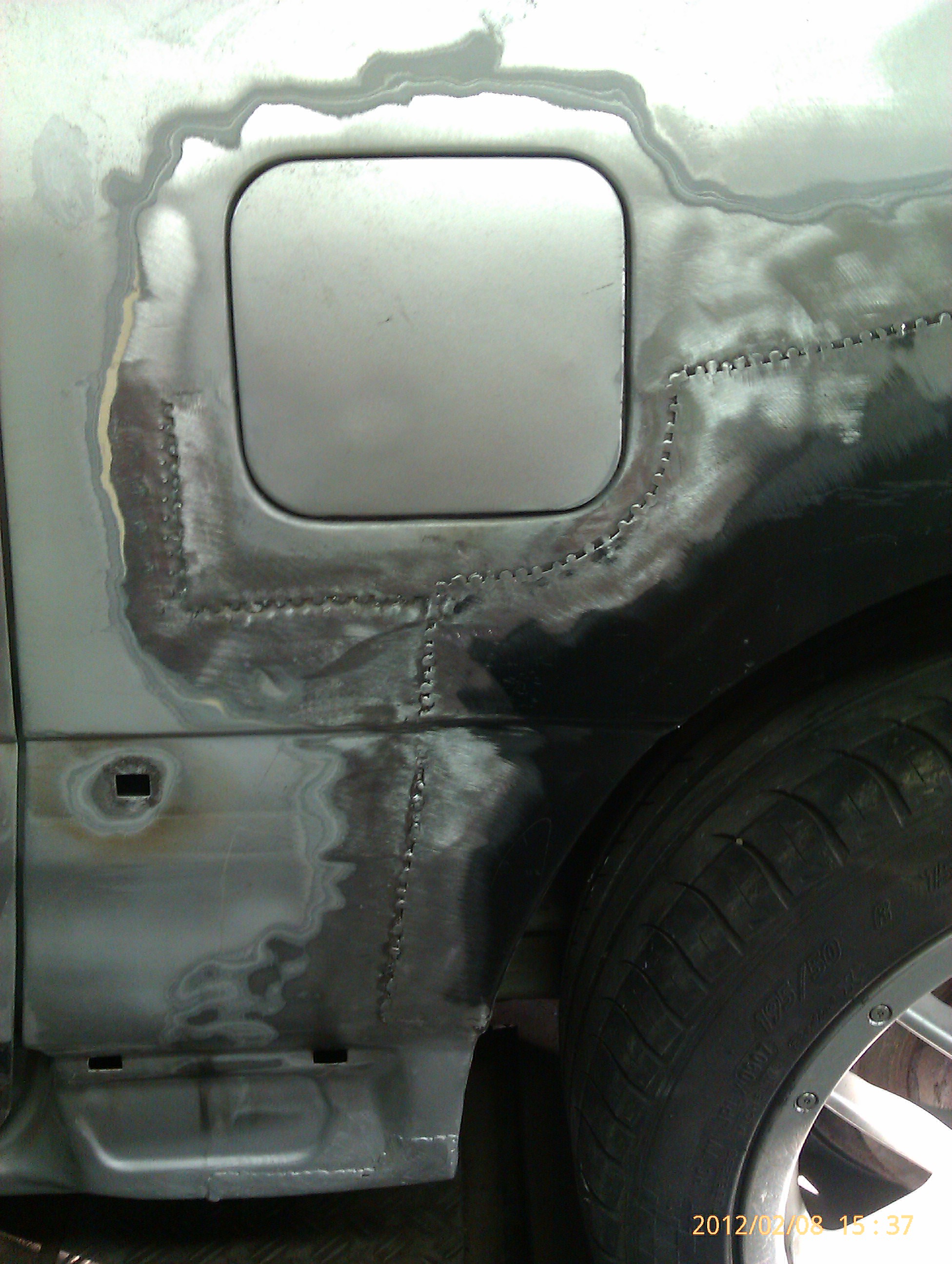

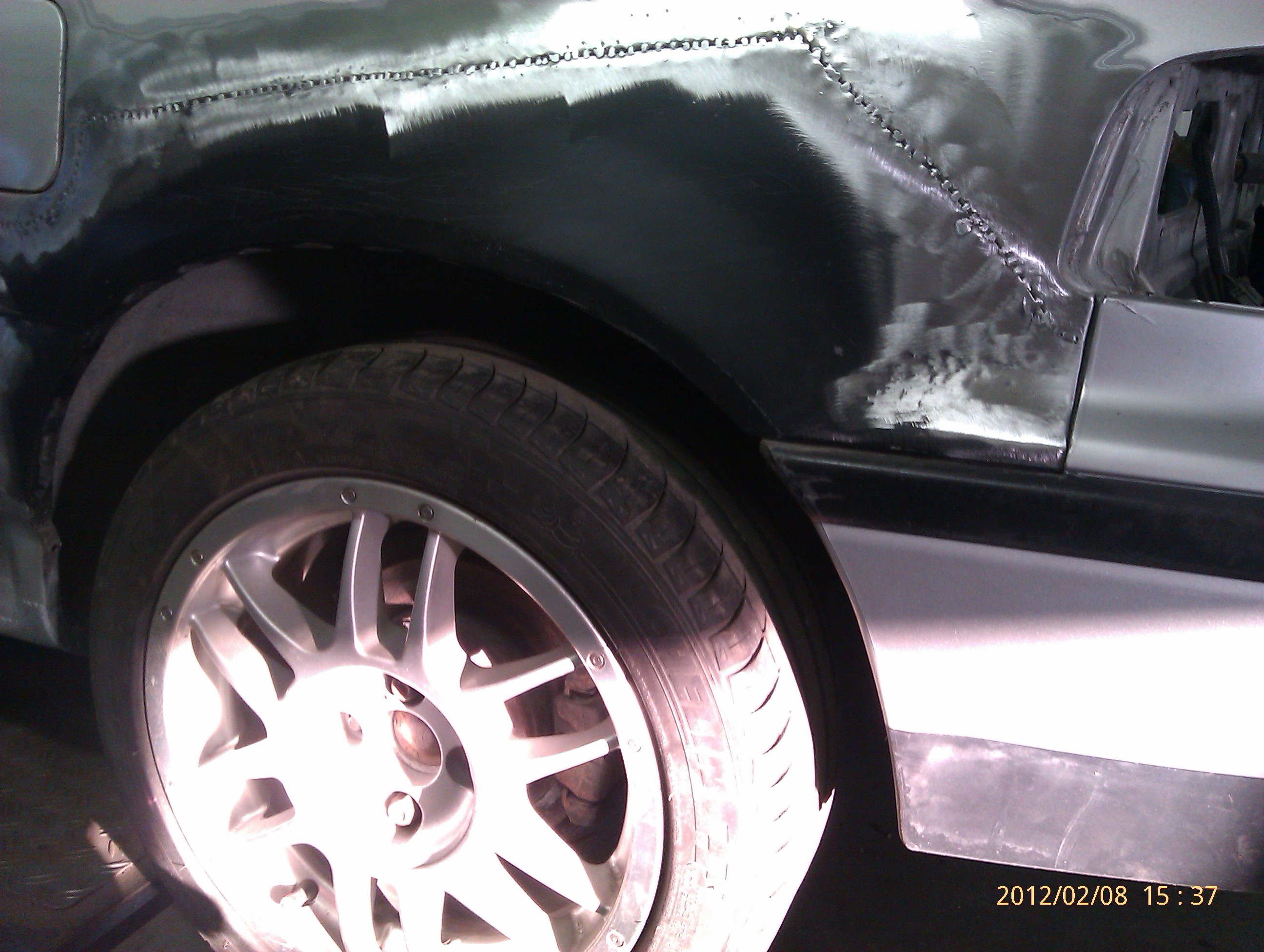

Tak ceru už je skoro cele vyvařené už jen dveře u řidiče a je to všechno v cajku
a pak se začne brousit a do laku
tady pár fotek zitra dohodim ještě ty dveře

Tak jedna věc už je na ceru 100% je bez děr a rzi všude kde něco kvetlo tak se but obrousilo nebo vyvyřilo takže
:vyvyřený prahy
:Lemi
:šíbr
:motorovej prostor
:podběhy
:a dveře které maj celou spodní hranu udělanou novou a dveře u spolujezdce maj i novej roh
Takže tetko KIT a -KIT
