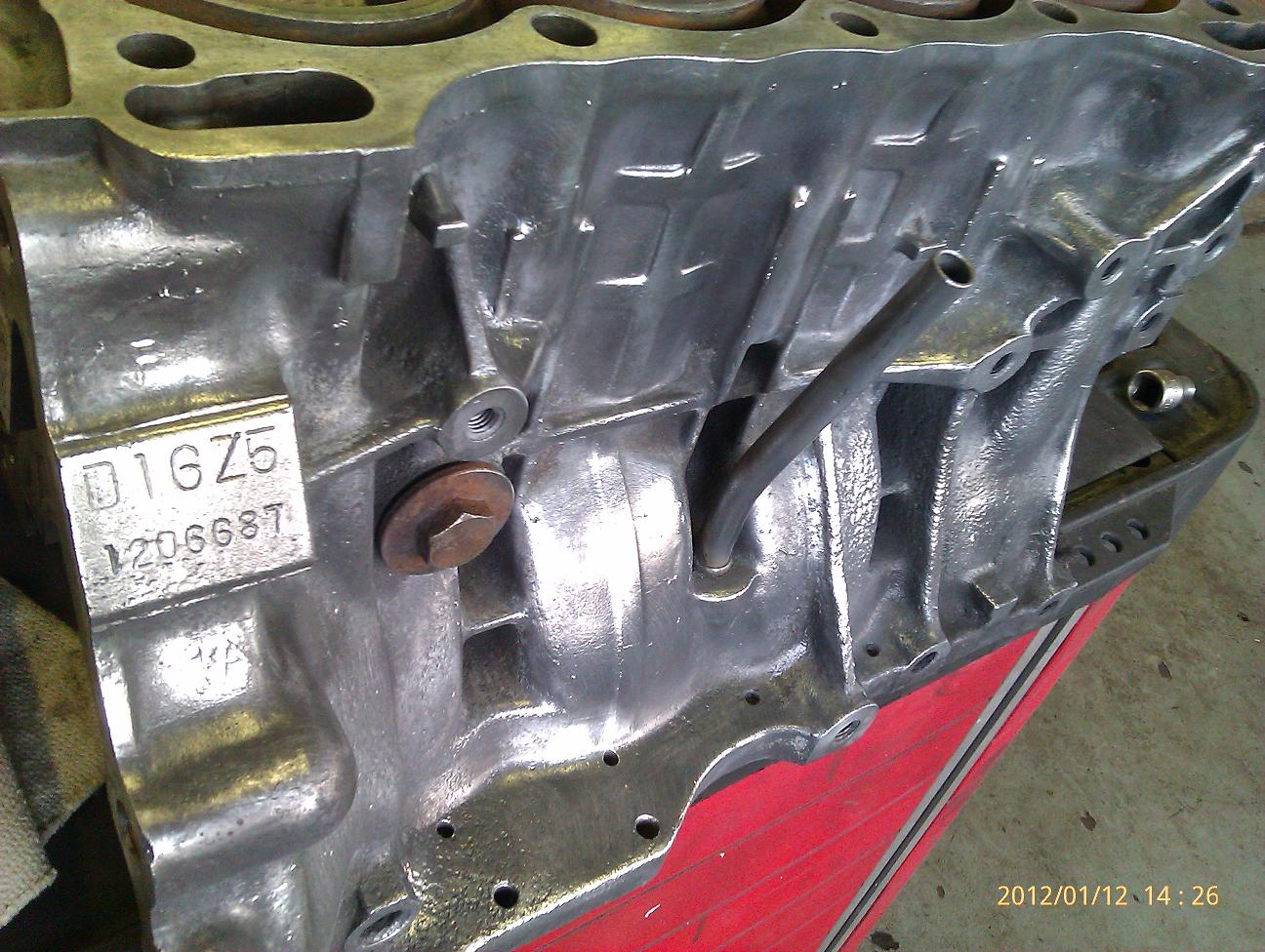

tak dneska mi to nedalo ale jen tak sem rozebral motor co byl ve stříbrnym co mel díru v bloku :-) a zjištění altík je zarezlej převodovka snad ok hlava je ok naštěstí nebyla nakopla :-D klika to jsem ještě moc neskoumal starter je v pořadku spojka přitlač talíř ko a lamela OK :-) jinak sací koš byl ucpanej pilinama takže to nemazalo ale olejove čerpadlo je v pořadku :-) jinak na motoru asi nekdo delal GO a motor se podelal ne moc dlouho po tom protože rozvodak byl jak novej šáli neorig kroužky naprosto čisté ale asi si to špatně sedlo protože šála na ojnici co byla praskla tak byla slaba jak alobal takže asi tak :-)
Příspěvekod Minor » 05 led 2012 18:18
Možná to dělal někdo, kdo tomu úplně nerozuměl, i když byl třeba mechanik a dělal motory jiných značek.
Příspěvky: 1125
Příspěvekod Petk@ » 05 led 2012 18:31
Minor píše:Možná to dělal někdo, kdo tomu úplně nerozuměl, i když byl třeba mechanik a dělal motory jiných značek.
jojo je to možný no protože ojniční ložiska byla všechny vydřený a to jedno tak že se pak kouslo fakt jak alobal :-D a na klice bylo jedno uložení daný blbě ale tak jen doufam že se mi neco podobneho nestane to bych si pak hodil asi mašly :-D jo jinak díra v bloku byla i ze zadu :-D

Příspěvekod Petk@ » 12 led 2012 19:44
dnešní prácička akorad škoda že to teklenc dlouho pak nevydrží :-( chtělo by to nějakej bezbarvej lak na motory :-D

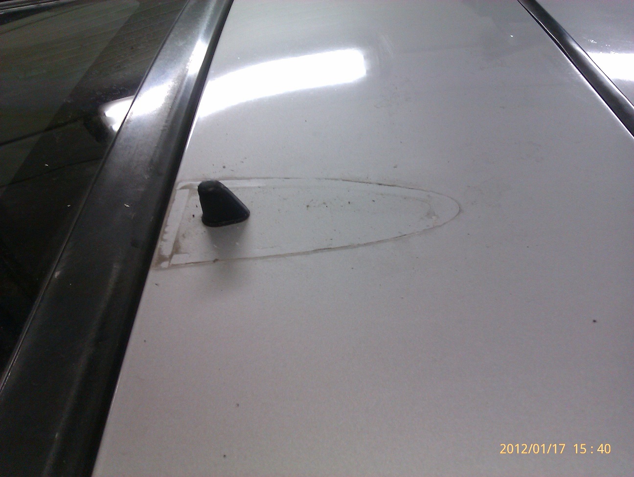

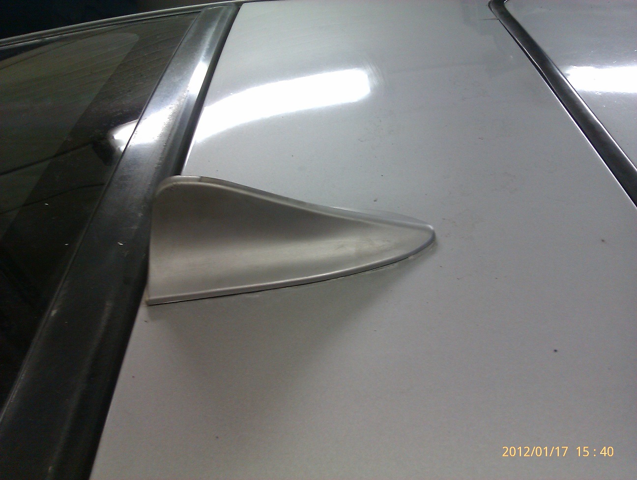

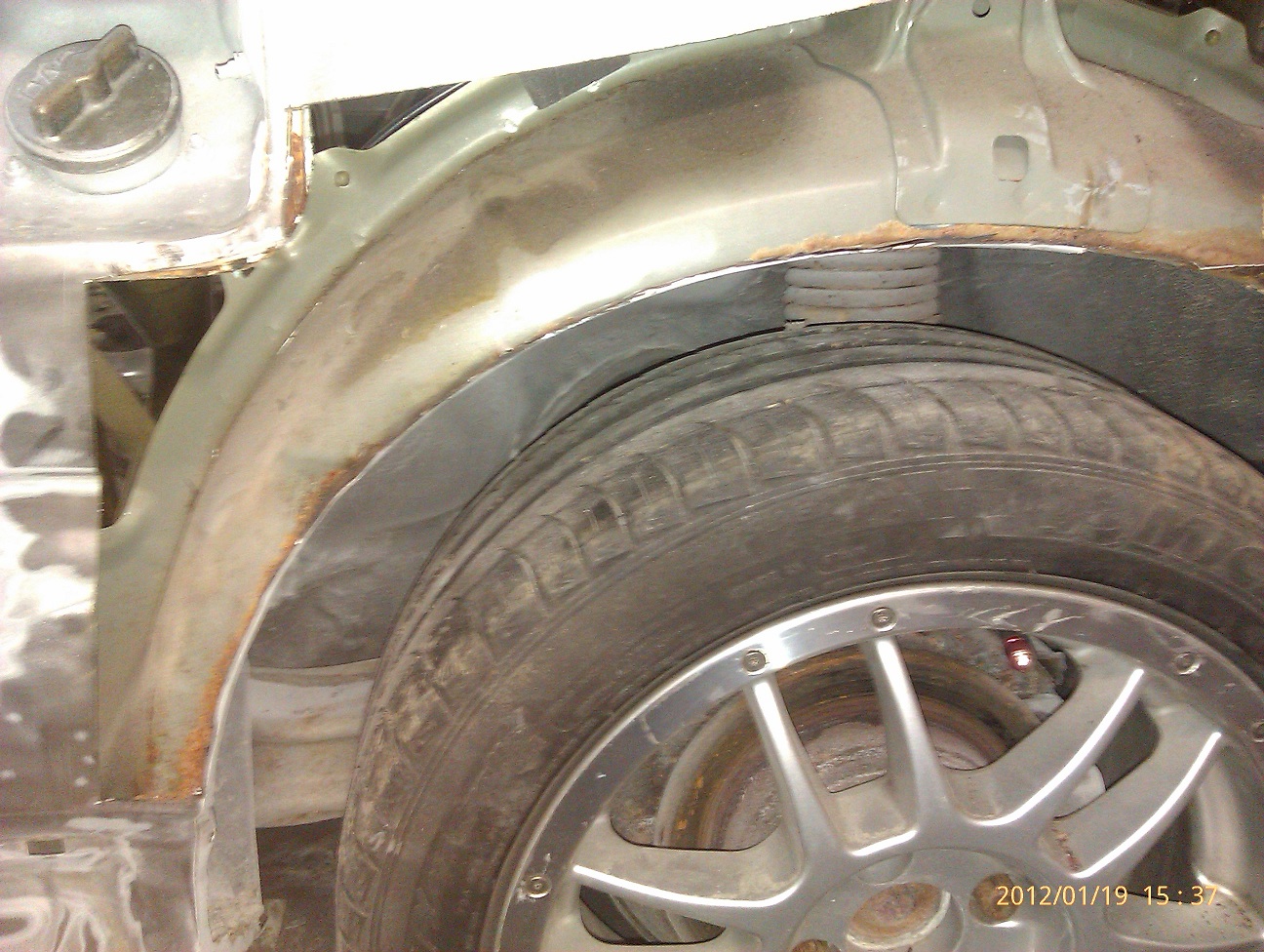

Příspěvekod Petk@ » 19 led 2012 18:16
tak se začlo už s vyvyřovánim tak jsem hažu par fotek ale zejtra dodam lepší :-) taky mě potkalo jedno překvapení i nepřekvaní :-D
ale pod ní nakonec nepoškozený odstřikovač :-)
ploutev myslel jsem že prostě odstřikovač utrhli a zaplacli ale ?
nemilé překvapení ... :-(
Příspěvekod Redy » 20 led 2012 13:31
ostřikovač tedy důmyslně schovaný :lol: pavouček už se bohužel ukazovat nemusel :( držím palce! *drinks*
