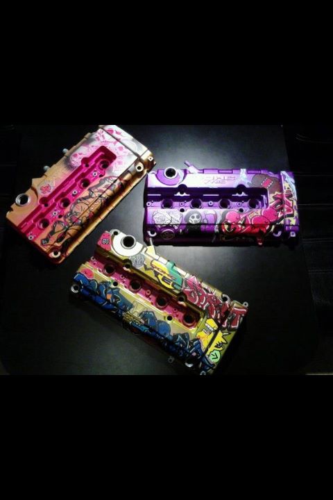

jazzik píše:boze to je nadhera to auto :) pokud chces na viko neco originalniho tak bych zvazil nastrik autolakem (ne na vodni bazi) bavil sem se o tom s mistrama..postup? -> zdrsnit viko->postrikat epoxidovym zakladem (na ten nesahat,nebrousit!) ->prestrikat plnicem-> a pak se muzes barvama a vzorama esteticky a originalne vyjadrit :)
Jak moc zdrsnit ? Mám v plánu také renovovat víko a tento postup se mi velmi líbí *fin*

tak pár nápadů by tu bylo. Ten postup se mi líbí... a dost věcí jsem airbrushem dělal tak už jen vymyslet co

zdrsnit v ruce pod vodou napr petikilem ... muzem si to predbrousit treba 320kou... pak petikilo a trada epoxid a plnic...obavam se,ze hrubsi brusny papir by pak ukazal za nejakej cas v plnici ryhy a tim padem i v barve :)
