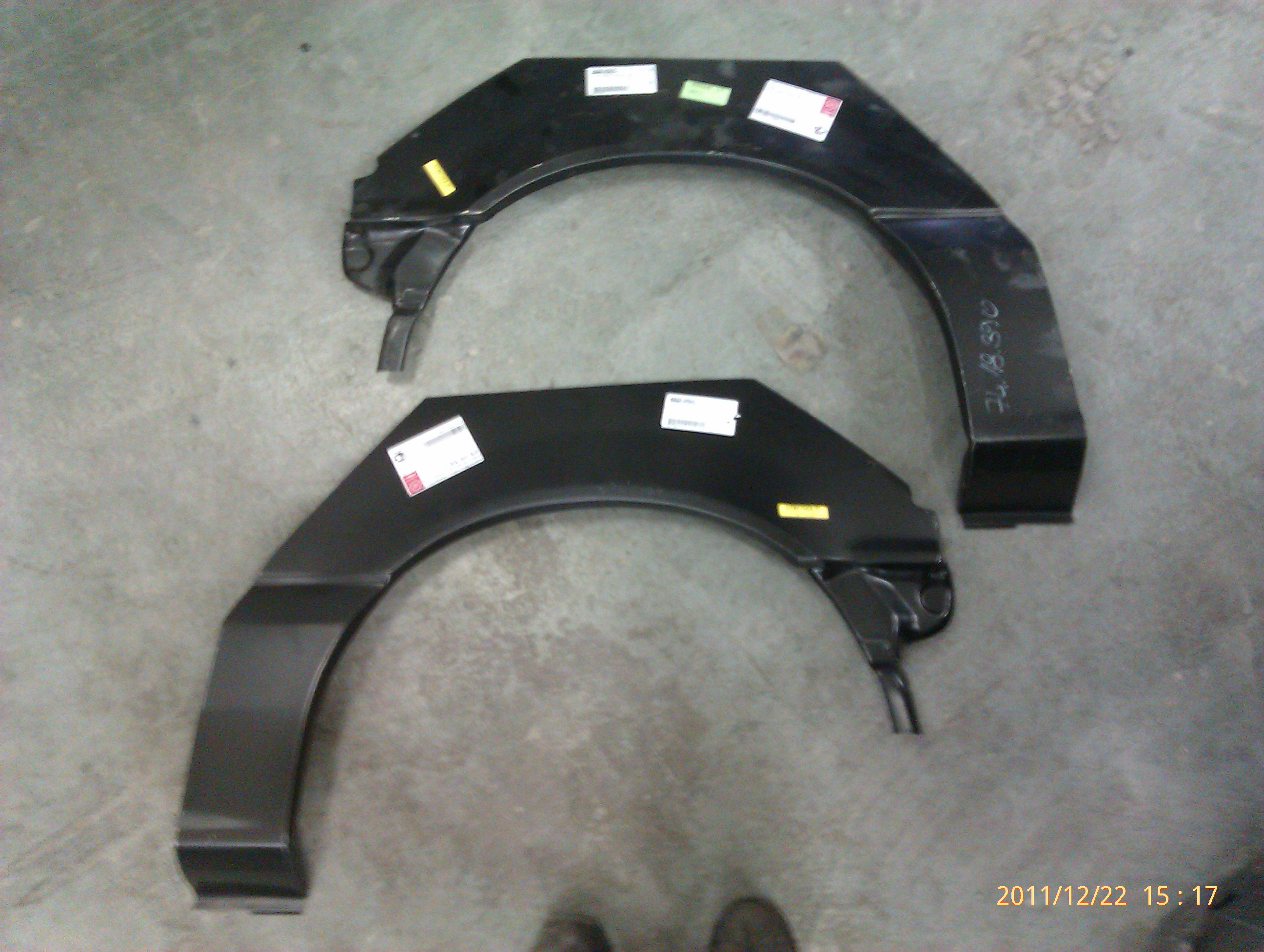

tak dneska proběhlo broušení pochybnejch částí kde to bylo orezlí a podobně nic noveho se nezjistilo jen že lem kterej vypadal že je už dělanej tak je jen zaplaclej plechem přes a rezne zavnitř tak jsem obednal hned lem
jen ji dej co proto hlavne aby nekvetla kraska
Kazdej me rika ze do ni rvu jen prachy a ze je to auto k hovnu
takže lem pod tim je zdravej jen na to byl navařenej jinej plech co tam reznul jo?

Redy píše:takže lem pod tim je zdravej jen na to byl navařenej jinej plech co tam reznul jo?
no lem asi začel dělat bordel tak ho zbrousili a placli plech přes plech a vyklepali ono to z venku bylo pekný ale zavnitř to rezlo protože tam někdo navařoval plech přes plech a to asi 3krat a ještě k tomu autogenem
