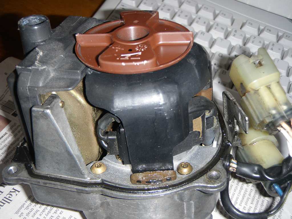

Potom stáhneme z hřídele rotor snímače se čtyřmi hroty, protože jinak nejde protáhnout cívka snímače skrz otvor v základní desce rozdělovače. Rotor jde většinou vypáčit s pomocí dlouhého šroubováku.

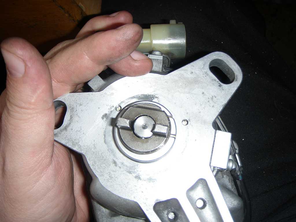

Nyní rozdělovač otočíme a sundáme vačkový excentr na konci hřídele. Odtlačíme pérovou pojistku a vystrčíme zajišťovací čípek.
Pak rozdělovač zase otočíme a zhluboka se nadechneme, protože nás čeká hlavní zádrhel při celé výměně, totiž tři mosazné šroubky, držící základní desku na těle rozdělovače. Na jejich povolování je potřeba zvláštní hvězdičkový bit s otvorem uprostřed, ale to není ta největší potíž. Tyhle šroubky se totiž při povolování velmi rády přetrhnou, protože jsou jištěny nějakým lepem. Doporučený způsob je šrouby nahřát, například velkou elektrickou pájkou nebo malým plynovým hořákem, ale i tak není vyhráno. Opravoval jsem Redymu dva rozdělovače, u prvního jsem všechny tři šrouby po zahřátí povolil, u druhého jsem je naopak urval. Zbývajících dvou hvězdičkových šroubů, které drží cívku snímače, se bát nemusíme, ty jdou většinou povolit normálně.

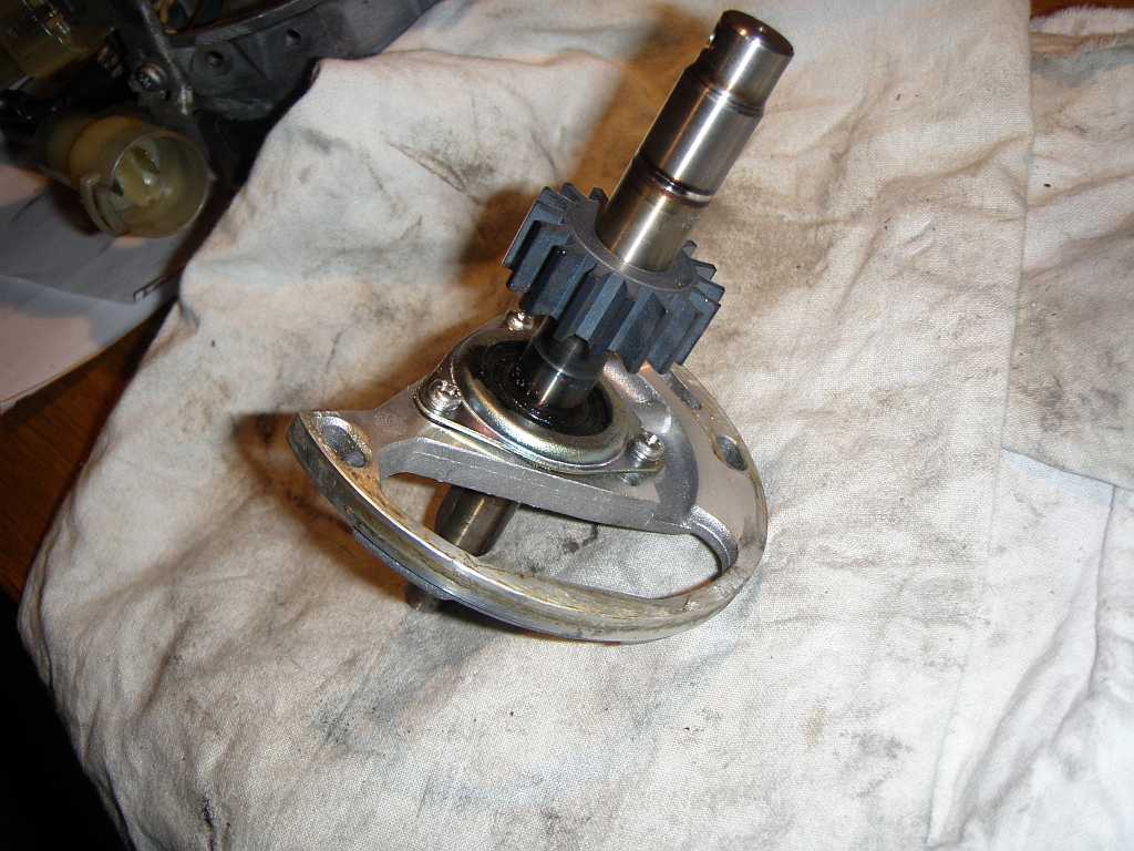

Povytáhneme desku rozdělovače s hřídelí a natočíme povolenou cívku snímače podle fotografie tak, aby šla protáhnout skrz otvor v desce. Pak už máme uvolněnou desku s ložiskem a můžeme povolit tři šrouby, které drží ložisko zespodu.

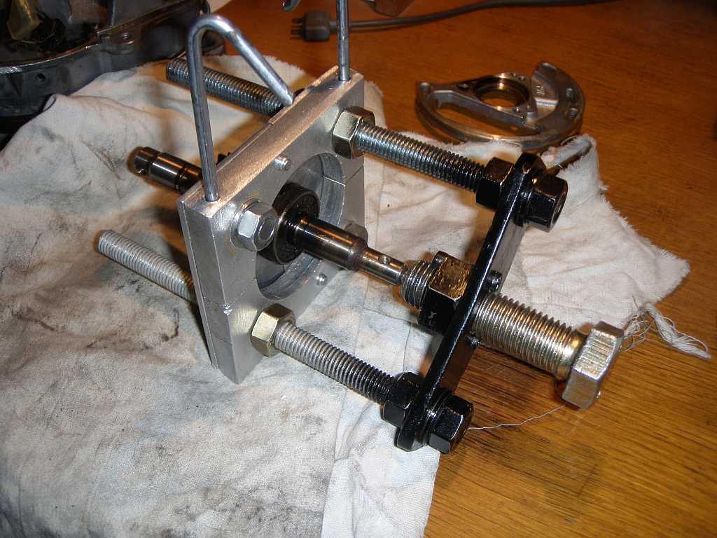

Na sundání ložiska potřebujeme stahovák. Ten, který jsem si koupil a který vidíte na fotce, vám bude úplně na nic. Naštěstí mám šikovného a ochotného kamaráda jménem Pako, který mi vyrobil stahovák ne tak vzhledný, ale o to funkčnější. Sundáme základní desku a ložisko stáhneme. Připravíme si nové (vnější průměr 28, vnitřní 12mm, výška 8mm) a kvůli snadnějšímu nalisování dáme hřídel na deset dvacet minut na mrazák.

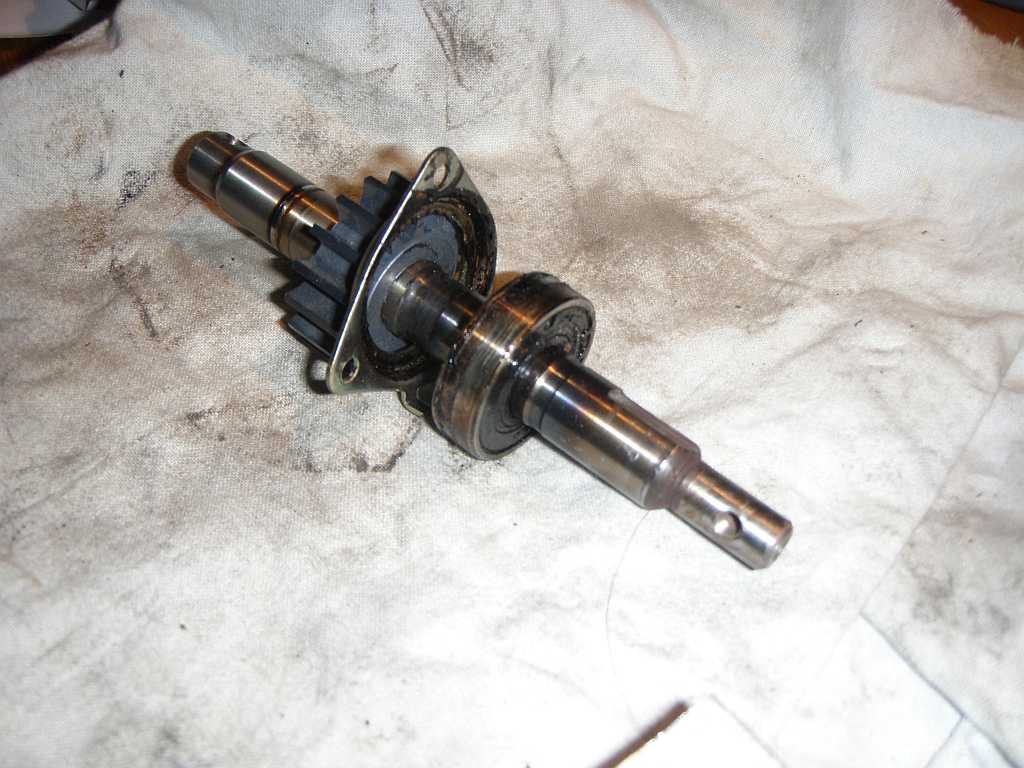

Nasadíme na hřídel spodní kryt ložiska a ložisko nalisujeme. Poloha je jasně patrná podle jiného zbarvení na hřídeli. Pak začneme rozdělovač zase skládat. Pokud jsme měli štěstí a žádný šroub jsme neutrhli, je to snadné. V opačném případě je nutné pahýly šroubů odvrtat, případně závit obnovit závitníkem. Nasadíme na ložisko desku rozdělovače a dotáhneme tři šroubky spodního krytu, celek pak napůl vložíme do těla rozdělovače a skrz otvor v desce zase protáhneme cívku snímače. Pak desku dorazíme na místo a zajistíme třemi šrouby. Pak volně upevníme cívku snímače a na hřídel nasadíme rotor snímače. Nastavíme ho jedním z hrotů proti kovovému trnu snímače, vymezíme co nejmenší štěrbinu a cívku dotáhneme. Pak vložíme na místo modul zapalování, nasadíme správně kablíky, vložíme zapalovací cívku a dotáhneme čtyři šrouby, které ji drží. Pak nasadíme a dotáhneme palec. Kontakt palce namíříme podle fotky přibližně na pravý uchycovací trn. V téhle poloze pak nasadíme zespodu vačkový excentr tak, aby spolu ladily rýhy na něm i na rozdělovači. Zajistíme čípkem a pérovou pojistkou. Do rozdělovače vložíme plastový kryt, nasadíme víko a utáhneme šrouby.

Největší problém u těchhle rozdělovačů není ložisko, ale mosazné šrouby, které drží hlavní desku a které se místo povolení ukroutí, protože jsou jištěné lepidlem. Našel jsem kdysi radu, že je nutno je nahřát, dělám to velkou pájkou, ale výsledek je přinejmenším nerozhodný, ba dokonce asi spíš prohrávám. U Bučise jsem povolil jeden, ukroutil dva a v domácích podmínkách nedokážu ty zalomené šrouby čistě odvrtat a obnovit závit.
