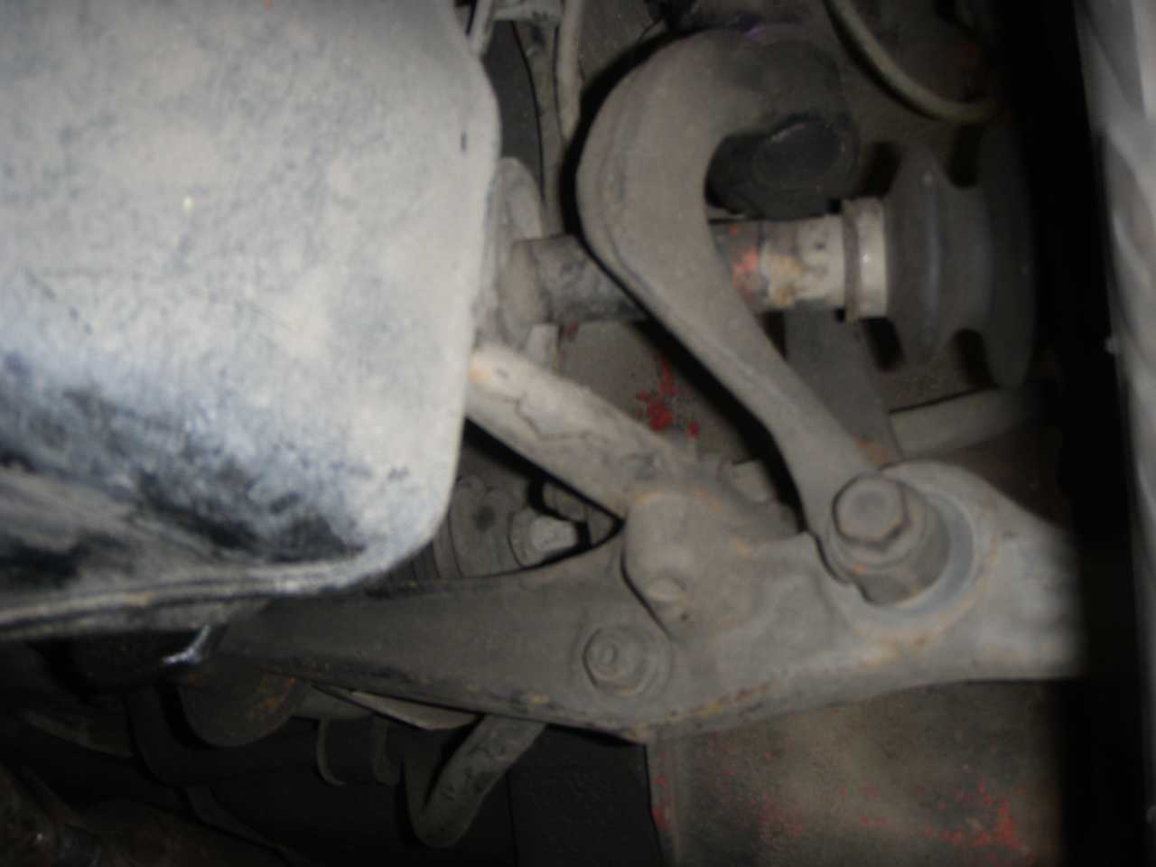

no já tam mám každý jiný, jedno asi z ee8 a jedno z ED9 tak se to bude muset zkompletovat :D a asi bych to viděl rovnou až budou peníze na ty odlehčený...dělaj se na ee8?

Mnooo jsem docela opitej,ale stejne si to nedokazu predstavit *vytlem* proste nejde mit jedno to a druhe jine,pac jak by drzel stabik?Kazdopadne z mych zkusenosti.....ramena umi pekne potrapit :D
Re: Rameno na CRX ED9/EE8
Příspěvekod Minor » 30 dub 2011 23:50
Redy říkal, že tam stabík vůbec nemá :)
Příspěvekod J!R! » 01 kvě 2011 08:27
Minor píše:Redy říkal, že tam stabík vůbec nemá :)
Aha :) uz to vidim,ze levy je vtec a pravy ed9... :shock: :o Predni odlehceny ramena jsem nikdy nevidel,pokud jsou tak pochybuju ze se delaj i pro EE8 a stejne bych do nich nikdy nesel kvuli silentu,pac tam nebudou sedet origo a ani PU...
