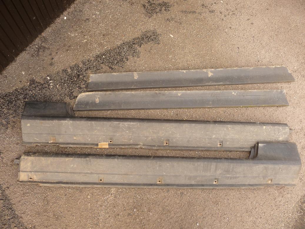

Současný stav (zeleně vyznačeno = vyřešeno)
- Prasklé zadní levé světlo, střed bez nápisu vtec - obě světla vyměněna, střed originál s nápisem vtec (500,-)
- Demontáž puding prahů rieger a nainstalování originálních (400,-)
- Demontáž puding blatníků a nainstalování originálních (1700,-)
- Instalace poface lišty na spolujezdcovi dveře (200,-)
- Nefungující levé zrcátko - výměna za kopii elektrických zrcátek od Spoon (1500,-)
- Výměna motorového oleje Castrol 10W40 a origo filtr Honda (1500,-)
- Netěsnící střešní okno - výměna mechanismu (1000,-)
- Výměna čepů řízení (1000,-)
- Při brždění otřesy a po chvilce ochabnutí brzdového pedálu - výměna kotoučů a brzdové kapaliny (3000,-)
- rozdílná přední ramena a chybějící stabilizátor - koupě nových ramen a stabilizátoru, výměna silentbloků (3000,-)
- provedena geometrie (1000,-)
- Koupě předních dolních a horních čepů (2000,-)

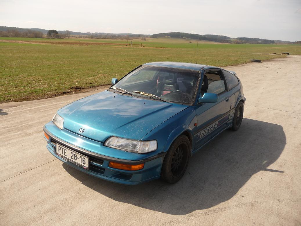

Princeznu jsme se rozhodli projet na nedalekém bývalém letišti, dnes si tu hrají princezny všeho druhu, i ty dvounohé *neviiim*

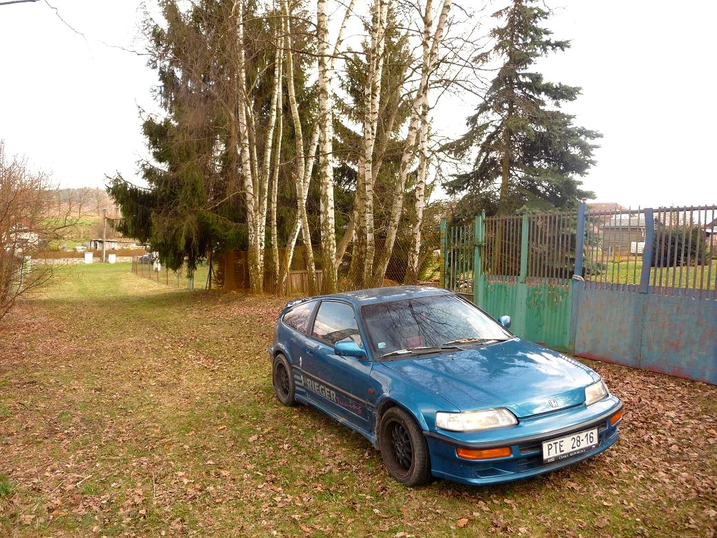

Bylo mi řečeno, že princezna neměla zrovna na růžích ustláno, nejdříve jí měl ve svých drápkách jistý černokněžník jménem Rieger, který ji zaklel do prapodivného kabátku, ale prý láska vše vylečí a všechny rány zahojí *heart* samozřejmě pouze láska nikdy nestačí a tak bude muset sličný Redy přihodit i něco zlaťáků :) ale co vám budu povídat, i přes ten zakletý kabátek to byla láska na první pohled...ty krásné velké kukadla, krásná kůže, tyrskysová aura a hlavně jak krásně mluvila *love* říkala vrum vrum vruuuuuuuuuuum hnnnnnnnnn vžn hnnnnnnnnn *vtec* no řekněte sami, krásné že :) bylo jasno, kupní pergamen podepsán, zlaťáky předány a dál už si moc nepamatuji...jen jsem jí projížděl kde se dalo...

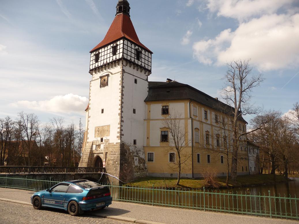

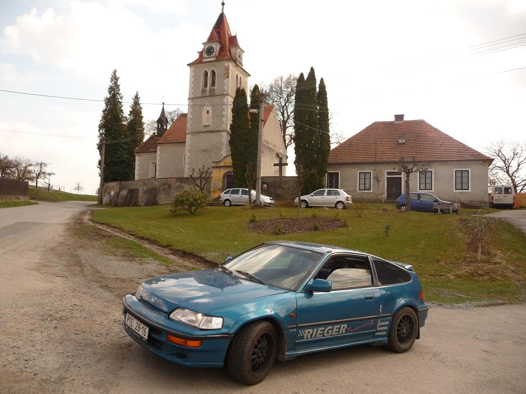

tu na zámečku v Blatné, tu u nás na chatě, tu nás doprovázeli dvounožci...

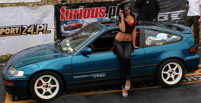

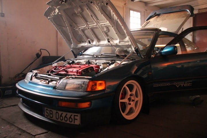

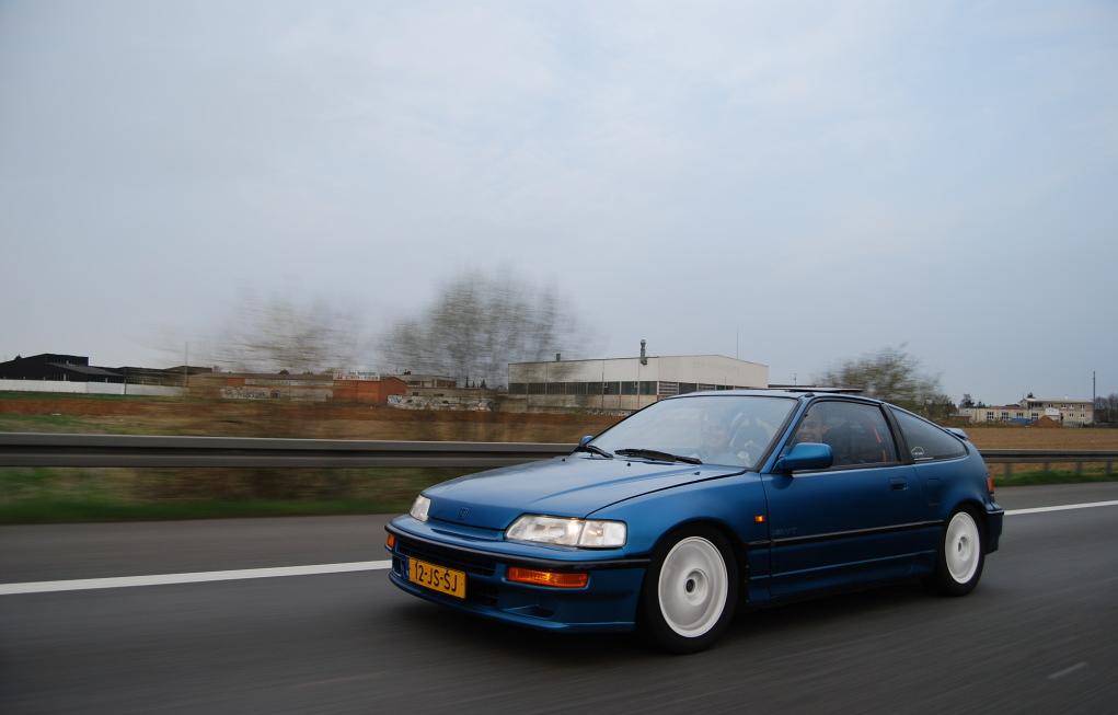

toto si vylepím a budu k tomu směřovat :) *trenink* *oprava* *oprava* *oprava*

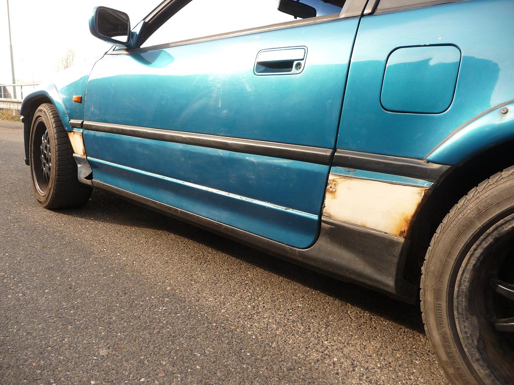

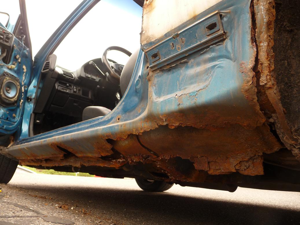

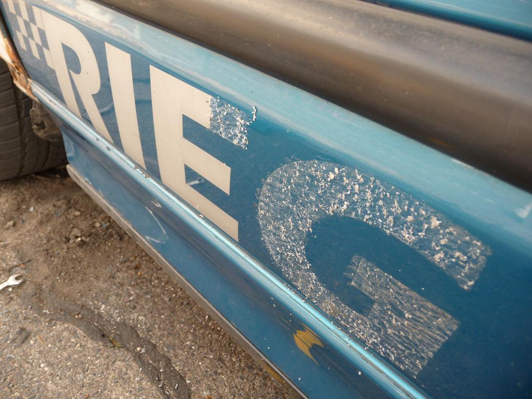

Taaaaakže a je to tu *vytlem* dneska se detuzilo a je to síla :D zatím jsem zvládl po několika dnech pouze řidičovu stranu *heat* zároveň to postuju jako takovou vzpruhu pro našeho člena fugase :D prahy...prostě nejsou :D místo nich jen díra, ale to se dalo čekat...osobně si myslím že to ale ještě není nic tak brutálního co by se nedalo opravit...holt se to bude muset vše vyříznou a navařit úplně nový díl jako u mé staré ed9...pak vše pořádně vystříkat...takhle to zní jednoduše ale bude to opravdu maras, ale vrhnu se do toho *drinks* mimochodem nové prahy mi nepřišli komplet, tak se chci rovnou zeptat zda se někomu neválí ten přední kus prahu který tam mám úštípnutý ;) ? jo a pod tím bastlem bylo vše origo! bylo to na tom jen přinýtované! ale staré prahy samá díra od nýtů tak tam šly ty nové *oprava* a nejhorší práce víc než sundavat ten bastl sundavání těch "rieger" samolepek *nastvany* na nich si dali opravdu záležet a vůbec nešli dolů, takže pomalinku po malých kousíčkách odrbávat...eeeeee...

Tak to je teda síla ale to se dalo opravdu čekat,opravit se to určitě dá ale asi s tím bude trošku víc práce,necháš to zase tedy udělat u Pana Rameše?Jinak jsem ti ani redy nepoděkoval za mou první jízdu v ee8 sice jen jako spolujezdec ale zážitek to určitě byl *vtec* Jooo a ty tvoje plasty musíme pořádně vyčistit a NAIMPREGNOVAT :D jak já to slovo mám rád :lol: :lol: :lol: :lol:

no chudinka vypadá to nepěkně ale ta má nebyla o moc lepší ale už je v pohodě.... zeptám se čim ty plasty budete čistit a impregnovat můžeš sem hodit jak to vypadá před a po .... díky

no....ty...kjaaaaaaaso .... a to sem si rikal,ze ja to zacnu resit.Redy uprimnou soustrast,pevny nervy a hodne penez v penezence :) ale pak to bude mazel...Jinak samolepky doporucuji predehrat fenem (idealne horkovzduskou) a pak jdou sloupat jedna basen.

Tak to je teda masakr pod těma plastama, jde z toho hrůza. Věřím, že bude pěkná, až se to poladí. Přeji hodně zdaru. Já osobně bych ji nevzal, ikdyž mívám občas takový zachraňovací tendence. *fin*
