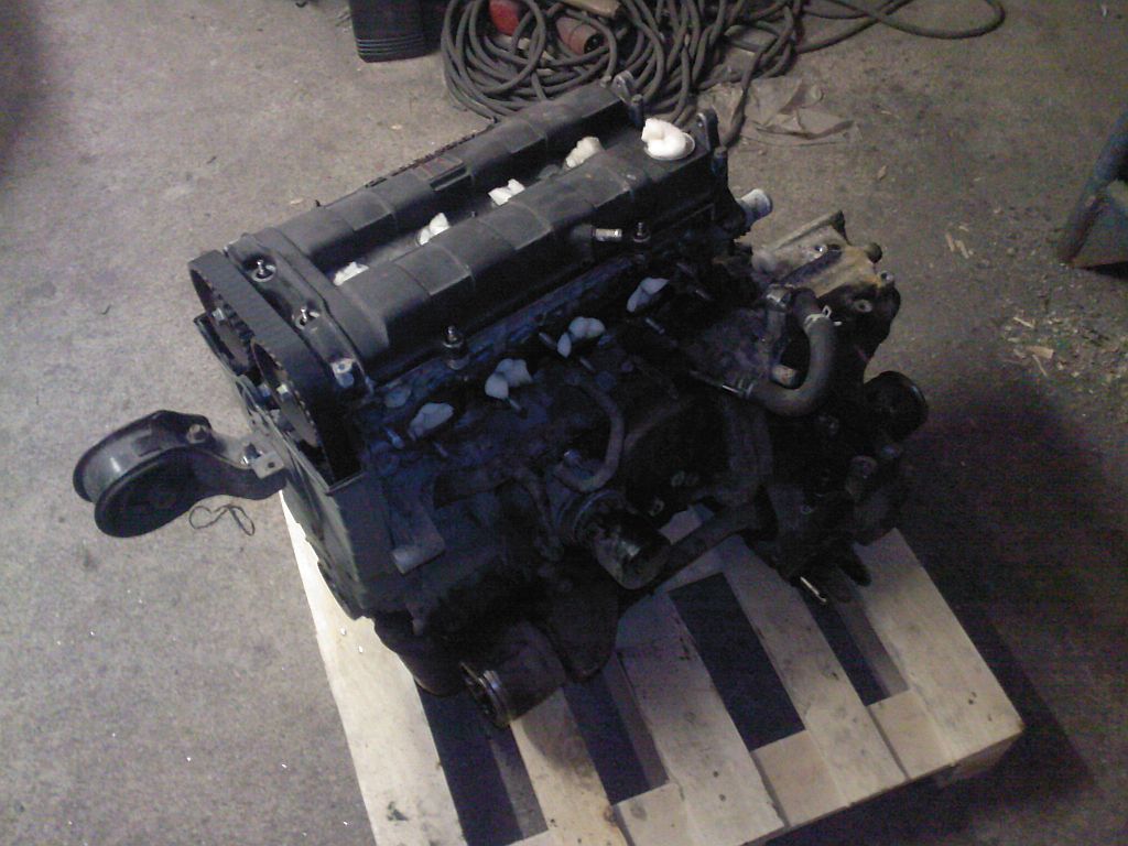

Po zjištění, že za studena jsou na 2 válci poměrně dost špatné tlaky, které se sice po zahřátí motoru srovnají, ale i tak to není známka ničeho dobrýho. Sem se rozhodnul přehodnotit svůj "nízkonákladový" turbo projekt a motor udělat komplet celý a pořádně. To znamená rozborka, vyčištění, přeměření, případně výbrus, výměna ojnic pístů a lágrů za pevnější...
Díky Minorovi se mi povedlo sehnat komplet nastrojený motor včetně převodovky v dobrém stavu. Takže všechny úpravy provedu na tomhle motoru a až bude připravený, tak ho přehodím za stávající motor. Bude to tak asi nejjednodušší a hlavně budu mít čas a prostor na to, abych to všechno pořádně odladil.

Dneska sem si na večer trochu máknul a odstojil část motoru. Docela mě překvapilo, že ventilový víko nemá ani trochu oloupaný lak, tak sem ho hned zabalil do bublinek a dal do regálu, aby si mi nepoškodilo. Po sundání víka sem byl taky hodně mile překvapenej, protože hlava uvnitř vypadá uplně jak nová. Sem zvědavej, jak na tom bude blok, až sundám hlavu.
Re: LJay ED9 turbo projekt
Pěknej kousek, takový překvápka se většinou bohužel nestávají

Redy: Jj byla to klika jak blázen a sem za to moc rád, že se mi ho povedlo sehnat.
