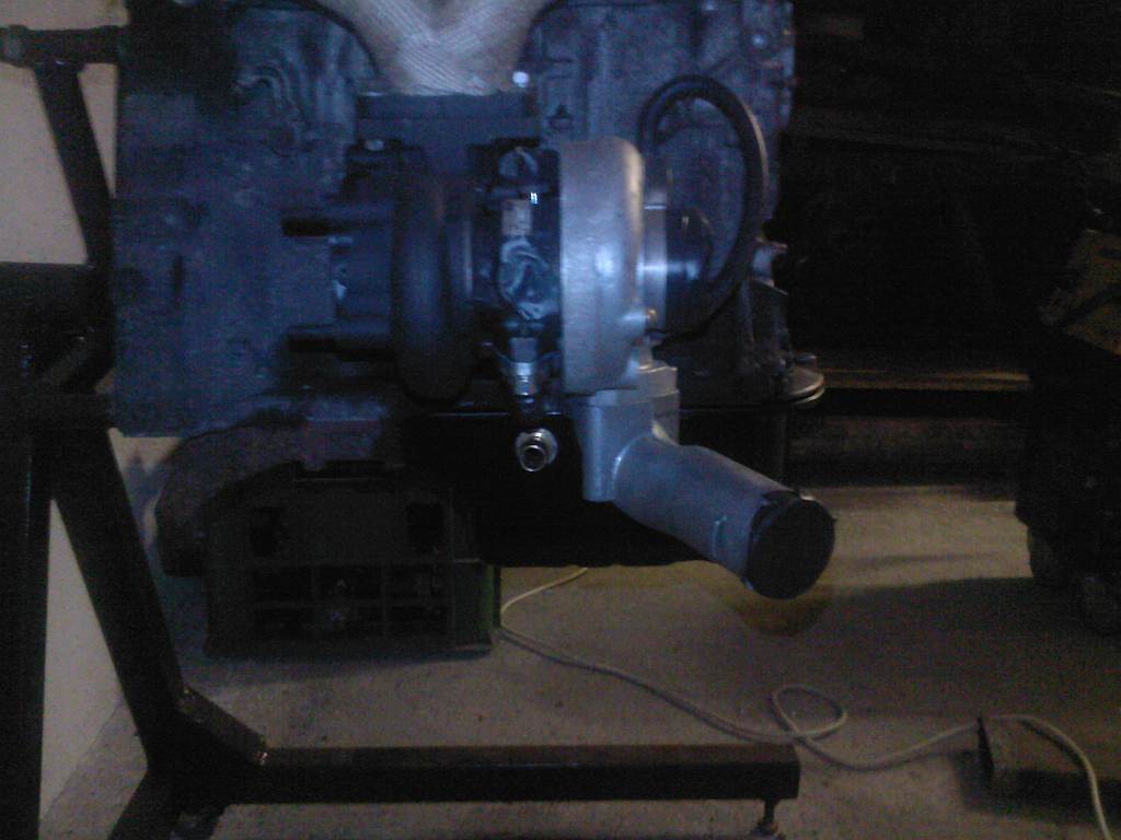

a taky otestovat upravenou vanu a přírubu na výstup z turbíny, která se ale bude muset ještě trochu převařit.

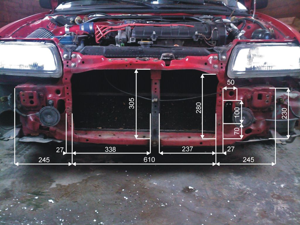

Dneska byla konečně v garáži "přijatelná" zima, tak sem sundal nárazník a rozměřil přední část chladičový stěny kvuli výběru vhodnýho intercooleru. Pokud by se to někomu hodilo, tak tady jsou rozměry, ale není to uplně přesný, protože auto bylo minulým majitelem vzatý na předek, takže je jedna strana brejlí trochu hnutá.

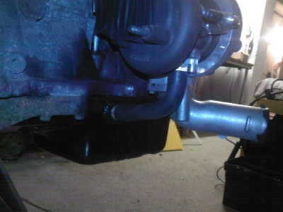

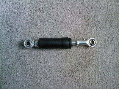

Příspěvekod LJay » 07 led 2011 22:41

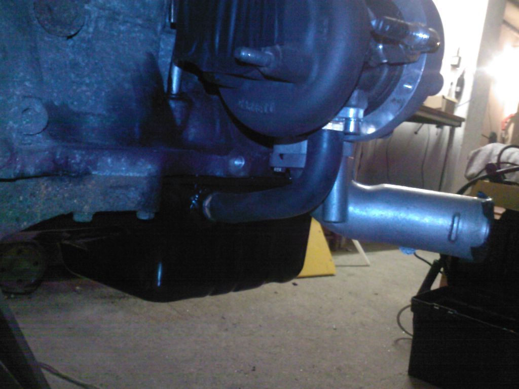

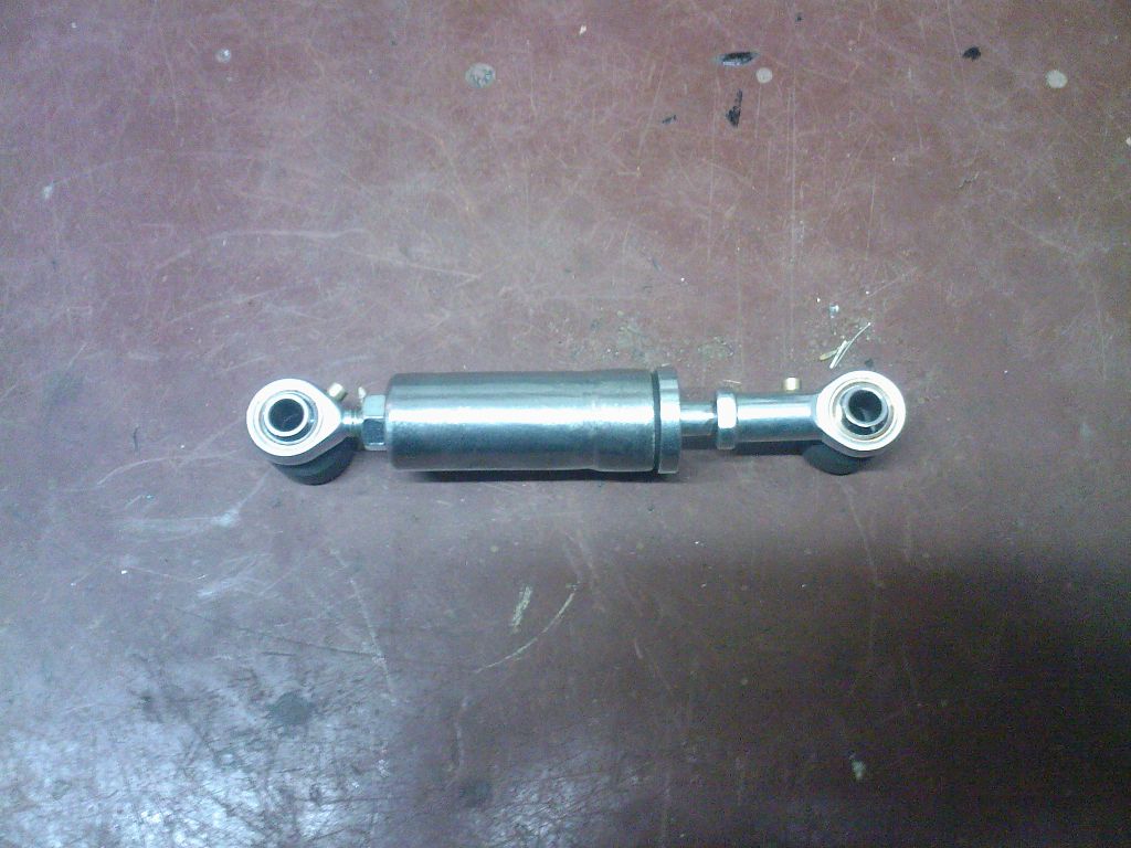

Dneska byl čas, tak sem se pustil do výroby engine damperu a taky sem konečně našel tu správnou hadici na odvod oleje z truba. Stačilo jen zajít do škodováckých autodílů :)
Re: LJay ED9 turbo projekt
Příspěvekod Redy » 08 led 2011 08:10
luxus luxus luxus tenhle projekt...zírám že skoro u každýho příspěvku používáš slovo "vyrobil" *pohladit* *pohladit* *fin* *fin* můžu mít jen takovou školáckou otázku na co je engine damper?
Příspěvekod LJay » 08 led 2011 11:25

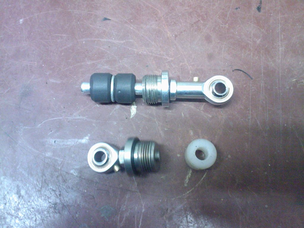

Díky, engine damper je tlumič záklonu motoru. Omezuje jeho pohyb dopředu a dozadu při akceleraci. Měly by se tak snížit ztráty výkonu, který vznikají právě tím pohybem. Částečně může nahradit tvrdý silenty uložení motoru. Já ho chci hlavně ale kvuli tomu, aby mi turbo při akceleraci nenaráželo do chladiče. Je tam totiž poměrně málo místa.

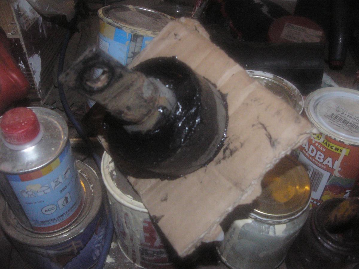

Jakou strukturu má ten sikaflex po vytvrzení? Nemáš někde fotku? Hledám totiž co nejvhodnější lepidlo na vylití silentů motoru. Ideálně vylívací uretan.

co jsem cetl nejakej pdf dokument o tomhle sikaflexu tak prej se to pouziva v doprave a neprenasi to vibrace...po vytvrduti - lepil sem s tim motorovem silentblok,ale jeste neni na aute - je tam znat,ze to trosicku pruzi,ale vraci se to do puvodni polohy.kazdopadne to neni ten stav,ze vylepis silentblok a s tou osou zacnes hejbat ze strany na stranu,uz v dobe lepeni to drzelo tvar jak si s tim zahejbal.sem na to zvedavej,mohlo by to neco vydrzet...rekl bych,ze to neni proste plast...ono se to divne popisuje po netu :/
tady je link na ten sikaflex,sou tam i ty pdf,ale ja nemam bily ale cerny

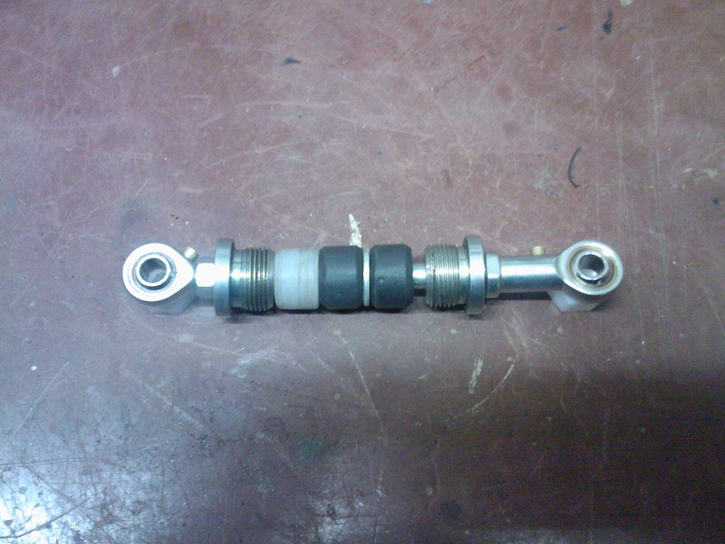

Příspěvekod LJay » 14 led 2011 22:26

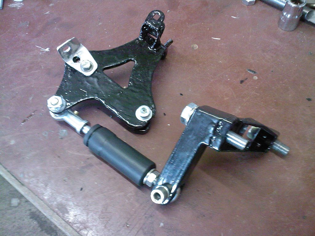

Dneska sem celkem pohnul s engine damperem a taky dorazily přídavný budíky od Raid HP.

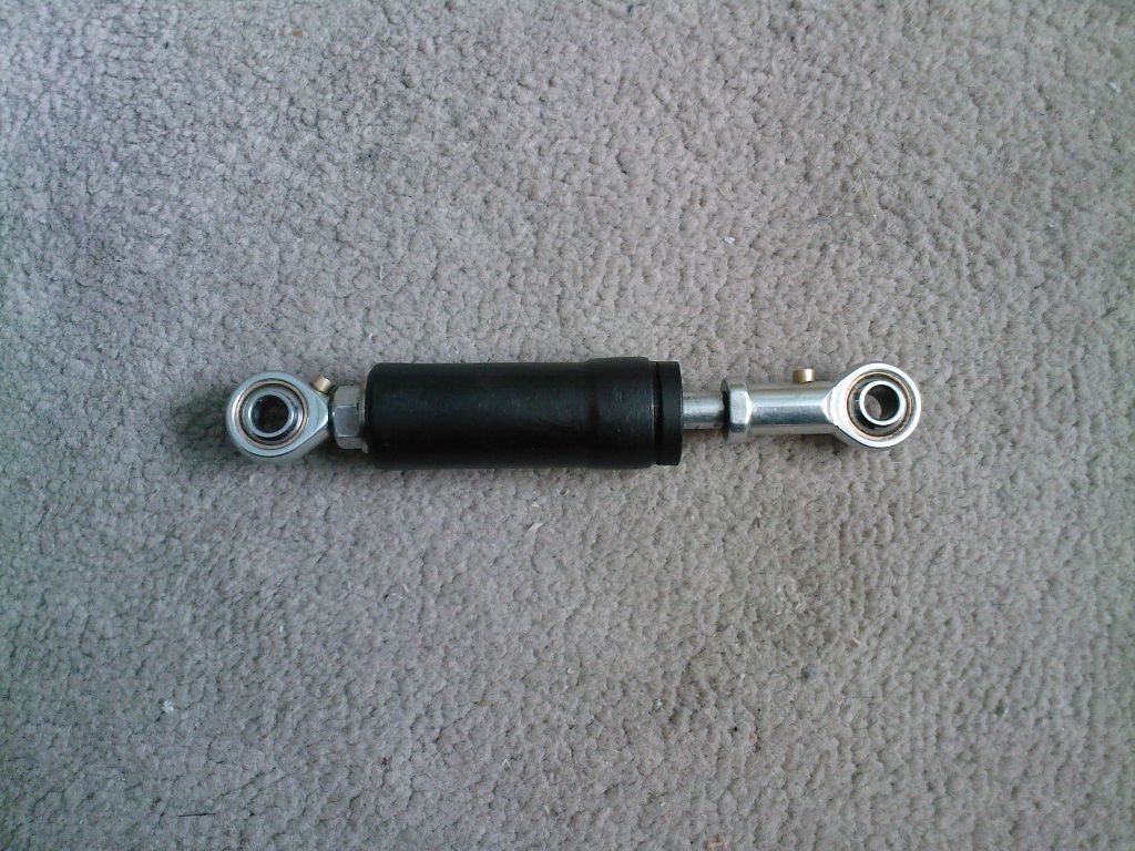

Dneska sem dokončil engine damper. Příští víkend udělám držáky a bude moc jít na auto.

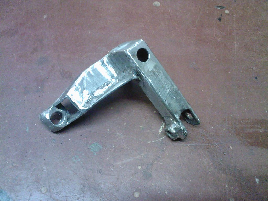

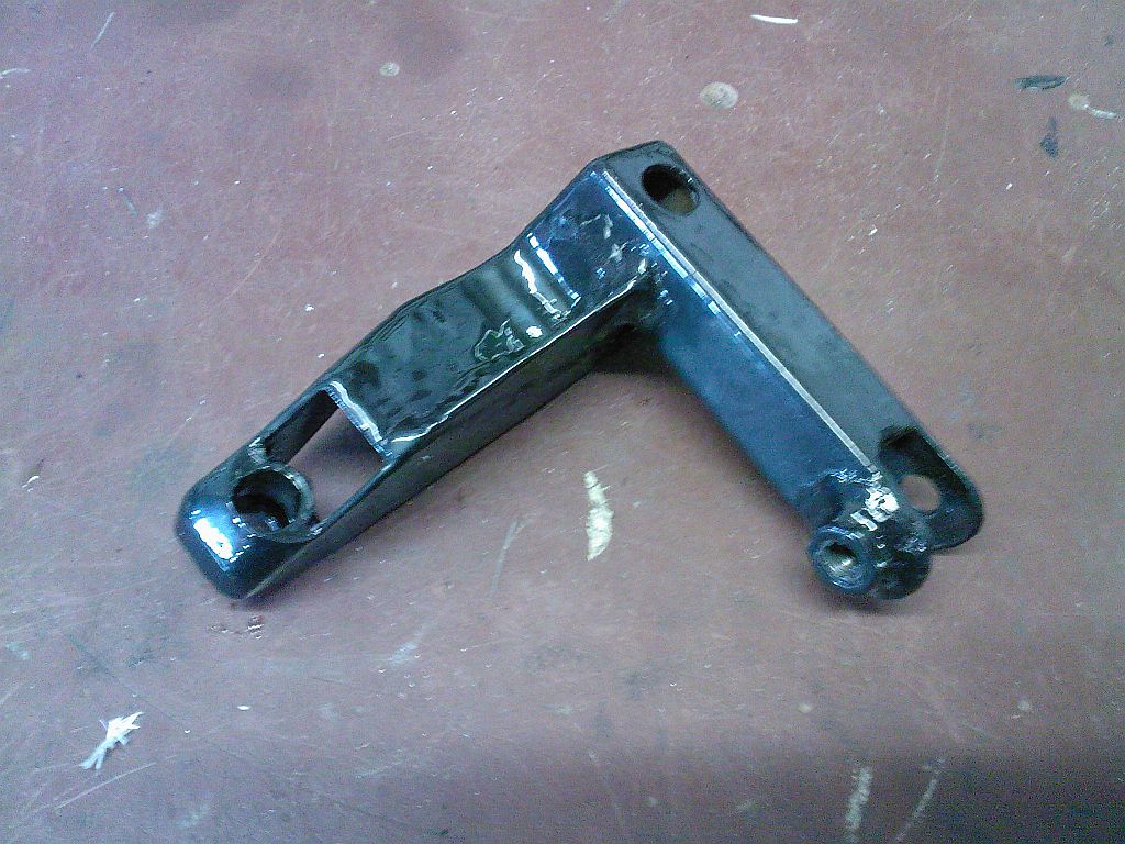

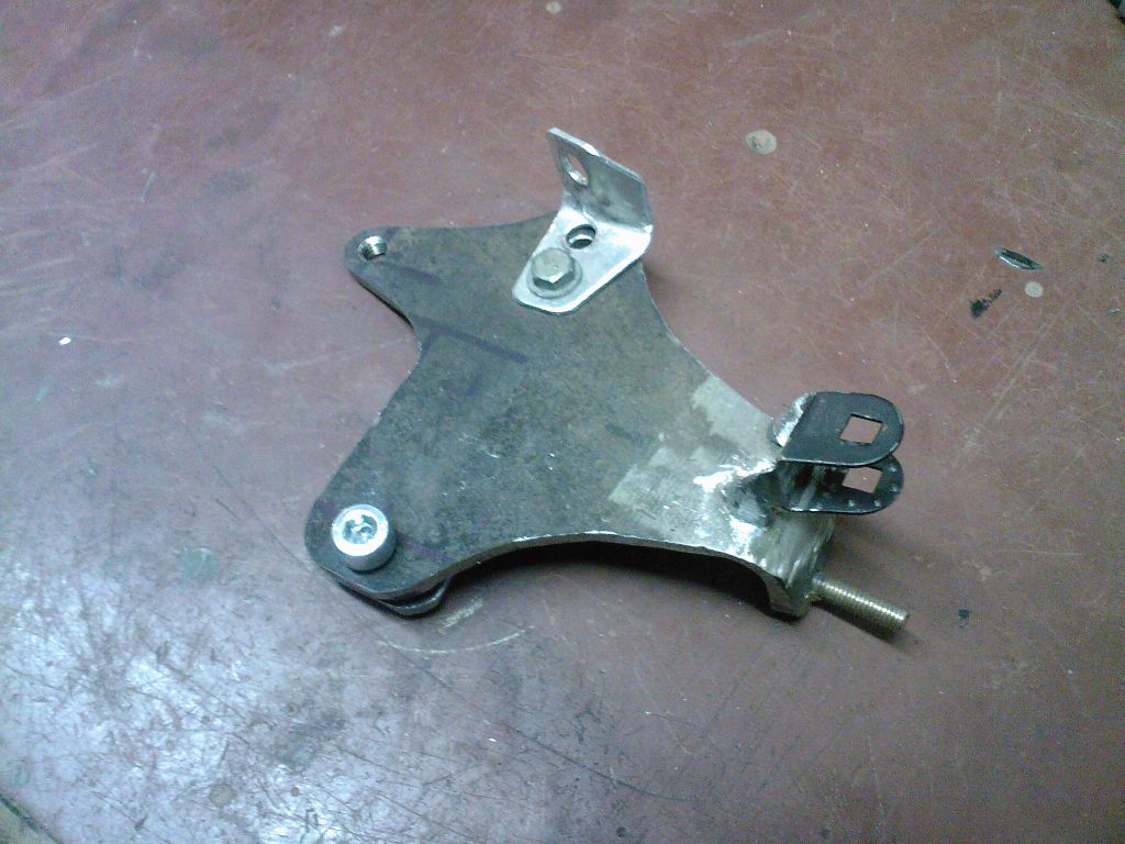

Příspěvekod LJay » 22 led 2011 22:10

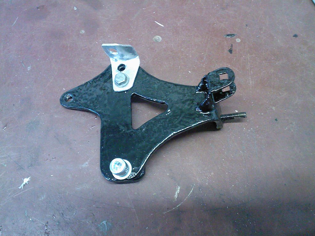

Za dnešek sem toho moc nestihnul, alespoň se mi ale povedlo vyrobit úchyt engine damperu, který příjde našroubovat na blok motoru, do místa připravenýho pro kompresor klimy.

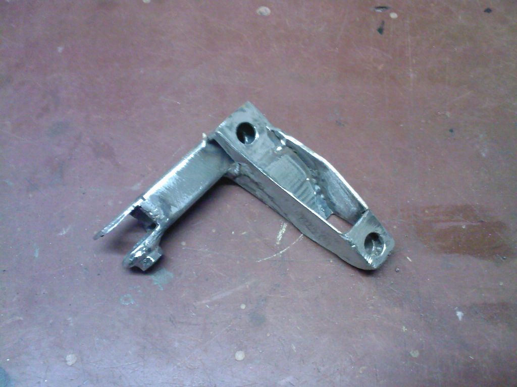

Příspěvekod LJay » 26 led 2011 22:31

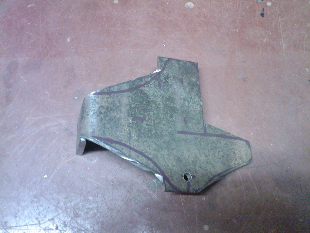

Druhá část úchytu engine damperu, která příjde přidělat na držák silentbloku v karoserii. Zároveň bude sloužit jako úchyt pro OCT a sirénu alarmu. Před dokončením ale ještě musím odvrtat nějaké odlehčovací otvory, abych snížil váhu.
Naposledy upravil(a) LJay dne 29 led 2011 18:16, celkem upraveno 1 x.

ahoj,kdyz ten plech budes vrtat,nesnizis tim i pevnost toho drzaku ?
Příspěvekod LJay » 28 led 2011 07:27
Pokud se to odvrtá na správných místech, tak se zmenší pevnost jen minimálně, nebo vůbec. Materiál se nesmí odebírat v místech kudy prochází pnutí při namáhání.

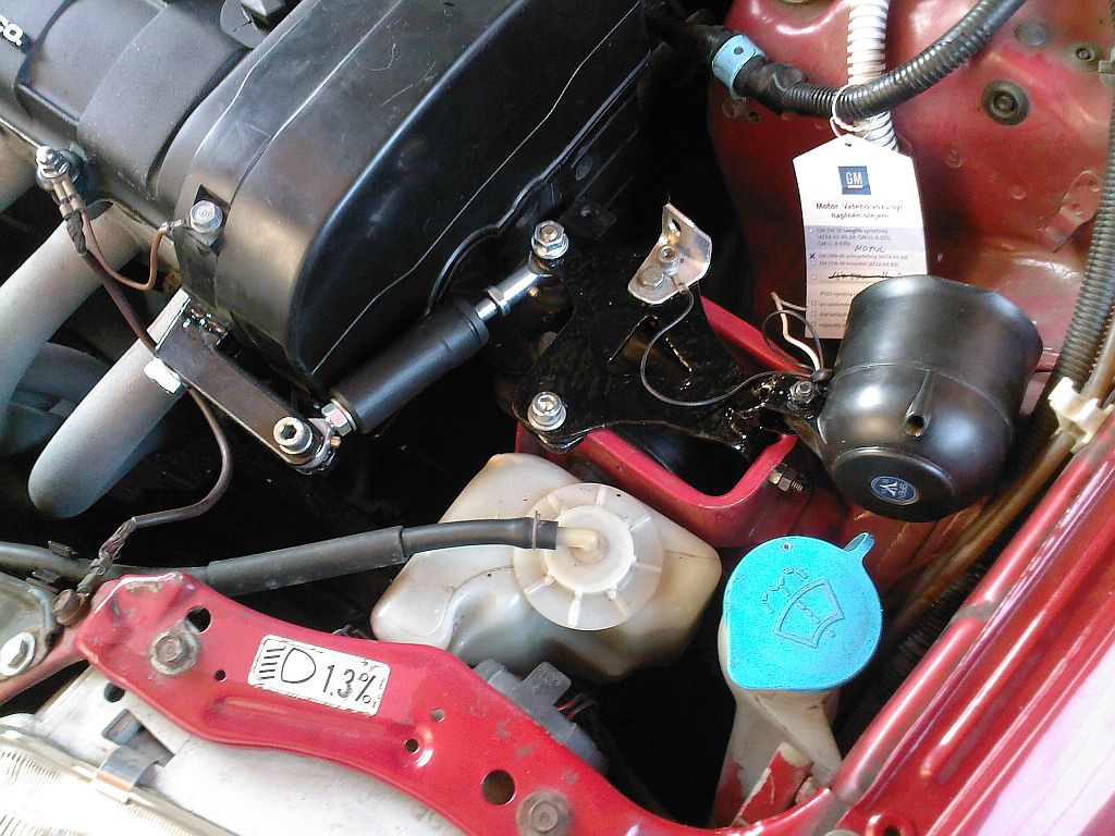

Úchyty jsou hotové a damper je na svým místě.
