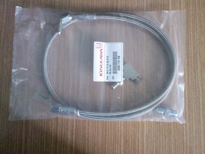

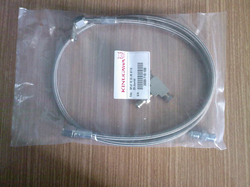

Další maličkosti do sbírky :)

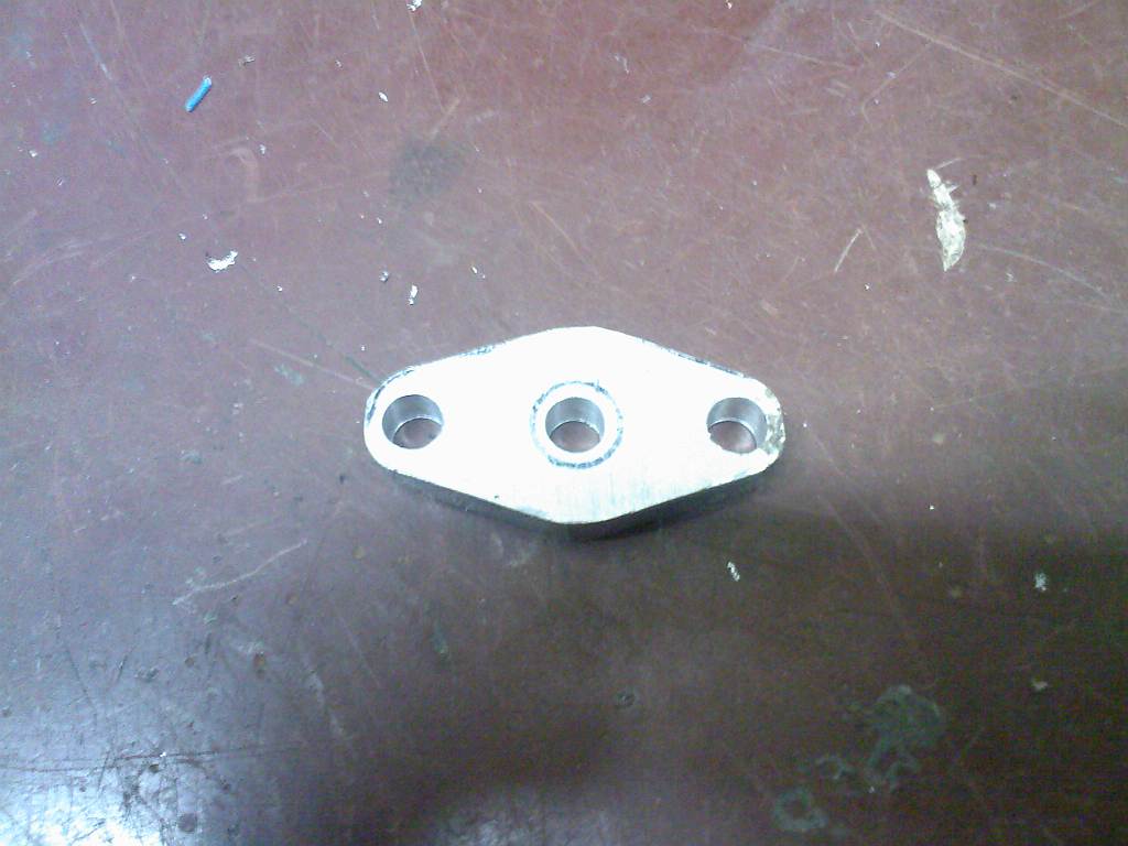

Příspěvekod LJay » 27 říj 2010 20:35

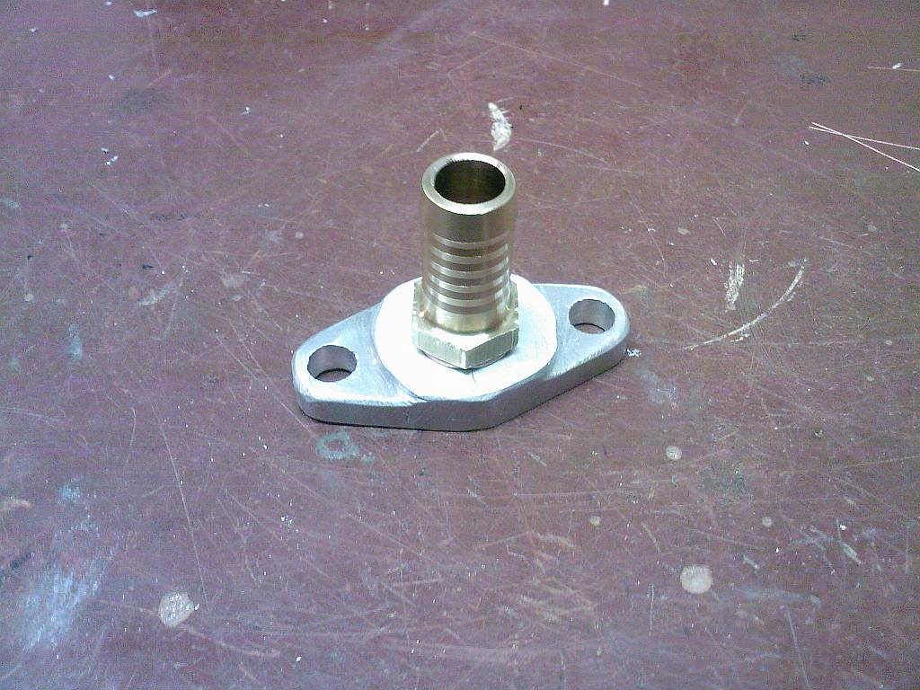

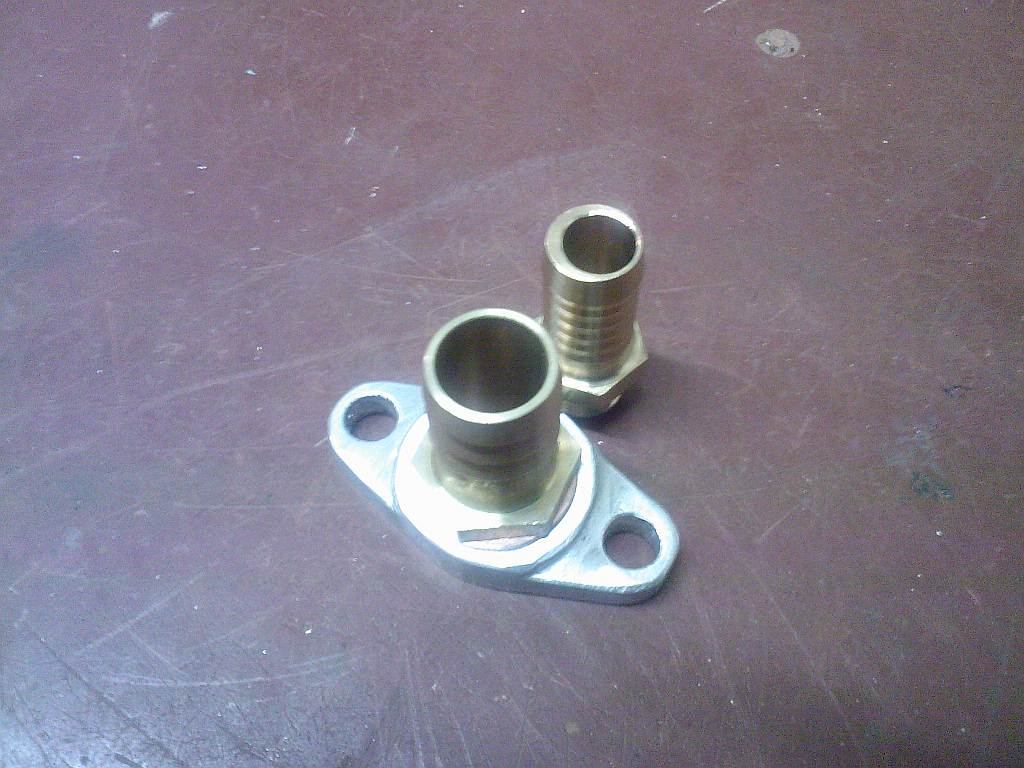

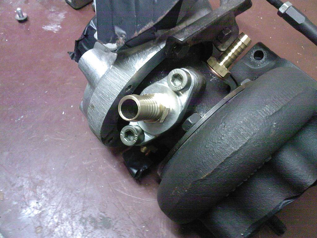

Doma dělaná příruba pro odvod oleje z turba.

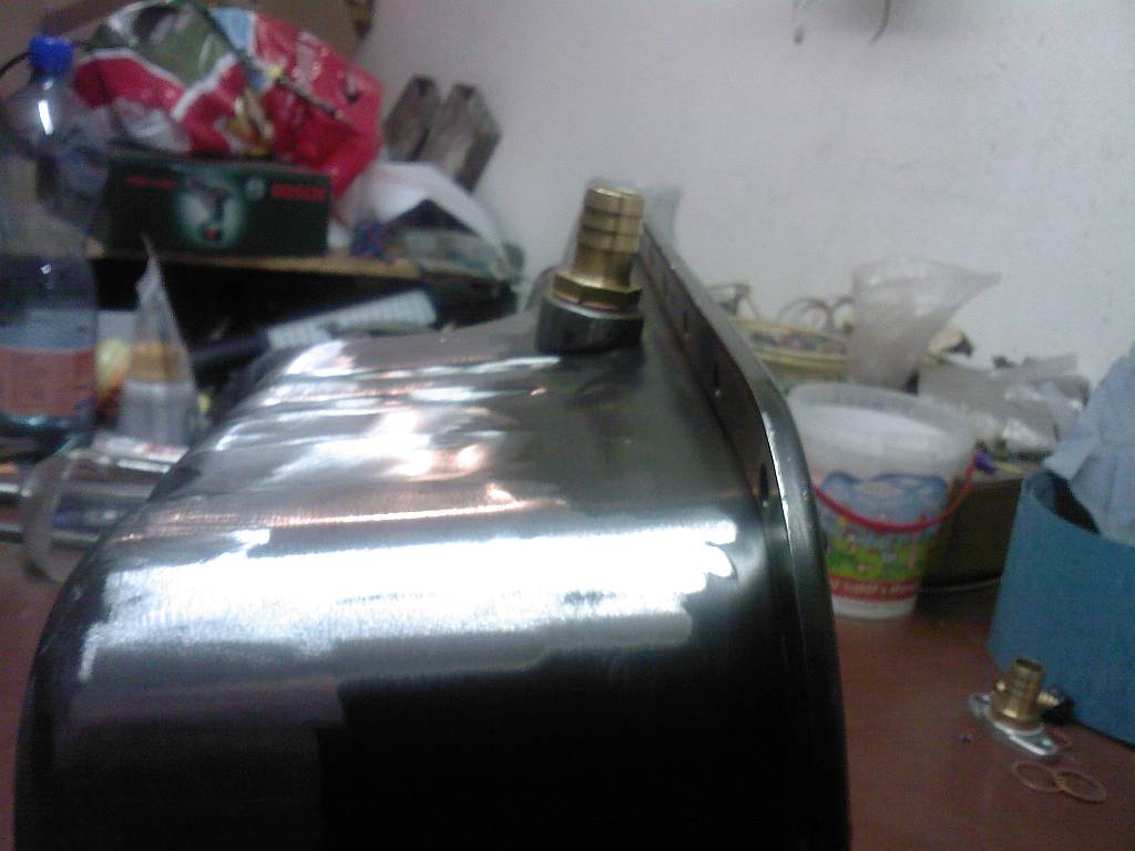

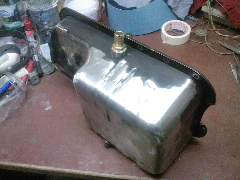

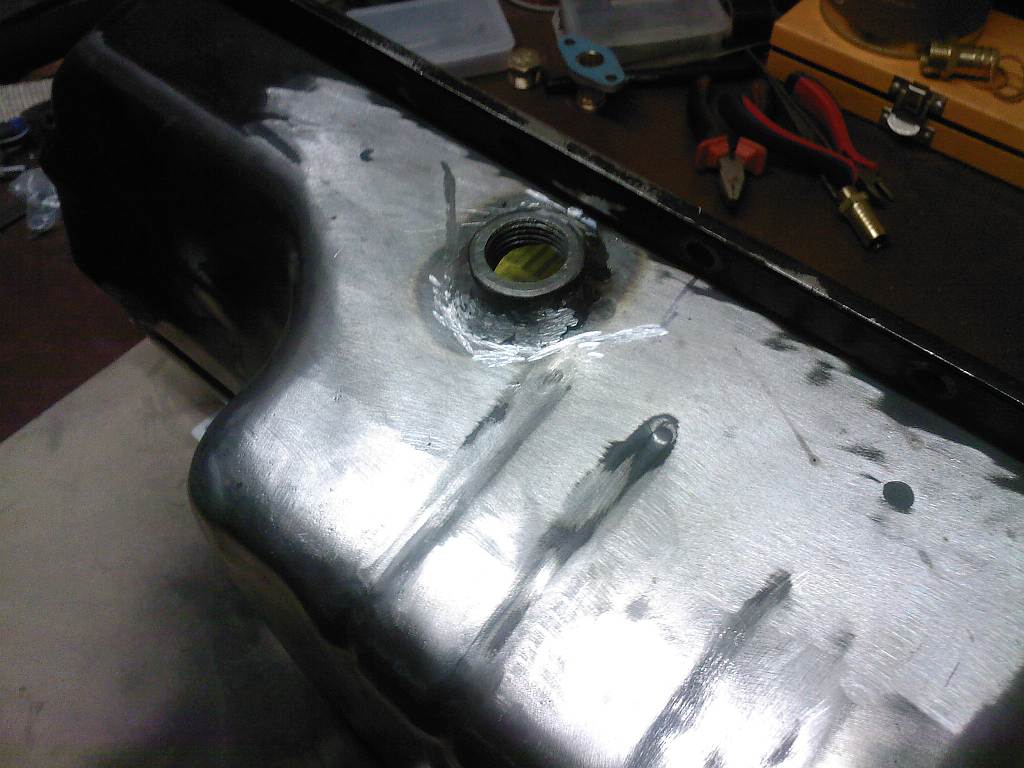

Nakonec jsem ještě trochu upgradoval průměr toho odtoku, protože před tím měl průměr jen 10mm, tak aby s tím nebyl potom problém. Teď začínám dělat na olejové vaně.

Příspěvekod LJay » 06 lis 2010 19:29
Já už se taky těším na výsledek, ale teď to jde dost pomalu, protože není moc času.

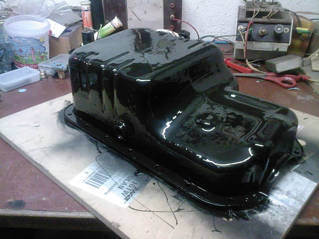

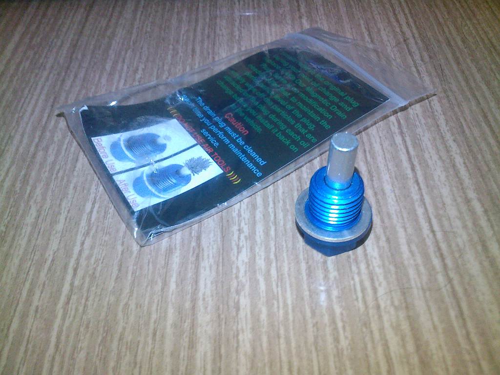

Dneska jsem dodělal vanu a jako třešničku na dortu sem si koupil magnetický vypouštěcí šroub :)

žiškovi oči :D jaký je rozdíl v normálním a magnetickým? :)
Re: LJay ED9 turbo projekt
Příspěvekod Wláďa » 06 lis 2010 23:44
Magnetickej pomáhá olejovýmu filtru čistit olej od mikroskopických kousků kovů který se ti dostanou do motoru... Pak když ho vyndáš tak je na něm takovej hlen mazlavý stříbřitý hmoty kterej jednoduše pak utřeš do hadru... Praktická věcička... Magnet je například i v převodovce....

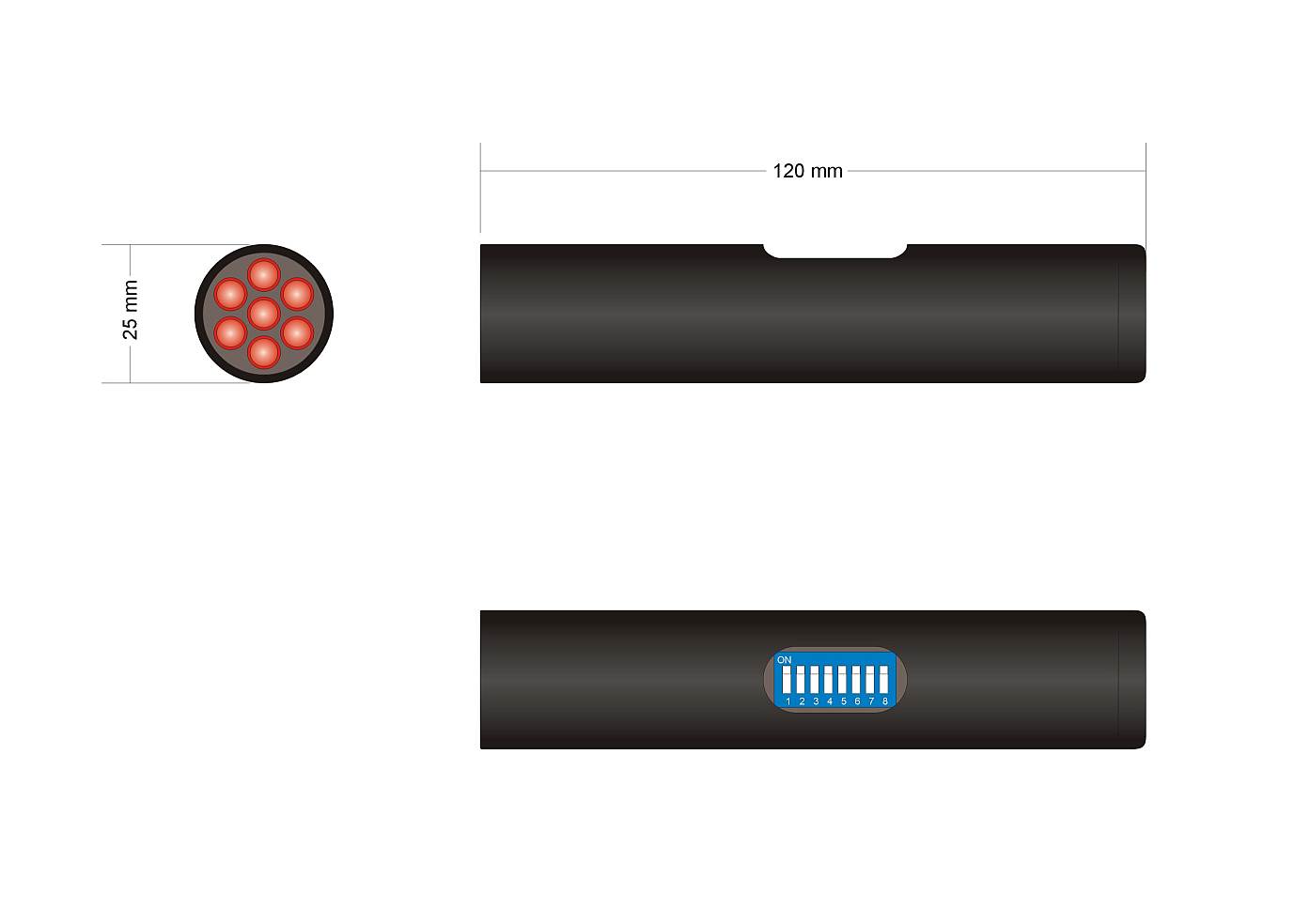

Dneska jsem si konečně našel čas a dopsal firmware pro nový shiftlight, na kterým už nějakou dobu pracuju. Ten minulý analogový byl totiž dost nepřesný, tak jsem se rozhodnul, že si vymyslím nějaký digitální. Zatím ho mám jen jako prototyp bez obalu a jen s jednou LED, protože čekám než mi příjdou objednané LEDky, ale podle toho jak jsem ho dneska testoval v autě, funguje uplně bezva.
Trochu sem si s tím vyhrál, takže překročení otáček indikuje jak opticky, tak zvukově a má dva indikační módy. V tom prvním se indikace spustí po celou dobu co jsou překročený nastavený otáčky a v tom druhém režimu při překročení otáček jen 3x pípne a blikne. Zvukovou indikaci jsem udělal vypínatelnou kdyby mě to náhodou začlo prudit Úsměv ale z osobní zkušenosti mi příjde zvuková indikace o dost lepší než optická.
Přikládám dvě videa s ukázkou toho jak funguje. Zatím bez obalu, ale až bude hotový, tak bude vypadat zhruba jako na obrázku.
Kdyby měl náhodou někdo zájem, tak mu potom můžu taky nějaký vyrobit. Cena by se měla pohybovat kolem 800,-

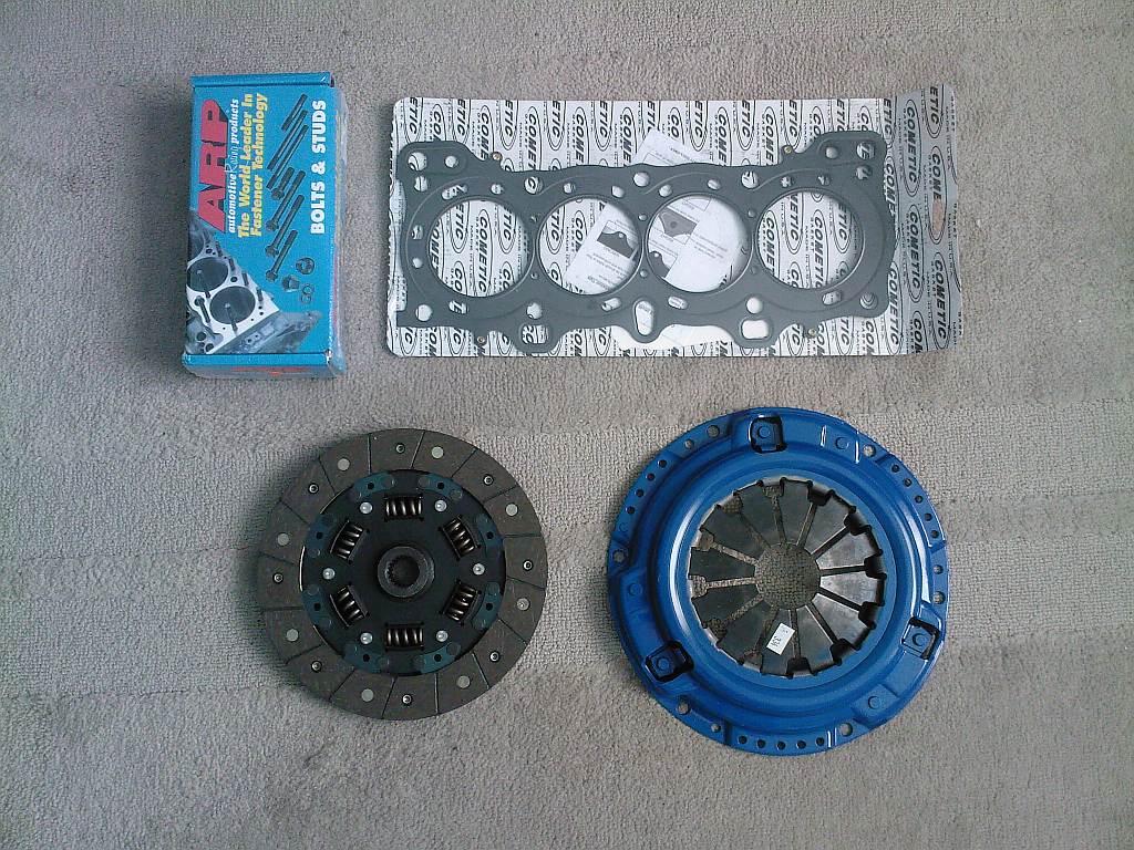

Dnes přišla dodávka dalších dílů pro mýho bobka :)

kde sa da zohnat ten magneticky šrob a kolik to vide takova sranda :D inak si borec...super projekt *slint* *jizda*
