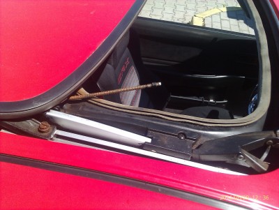

a druhou radu bych potřeboval kdys otevřu šíbr tak mi odnekud vylez bovden kterej je asi odnekud utrhlej šíbr funguje v cajku ale todle nevim kčemu tam je

a co se týce toho "bovdenu" tak podle mě je to ten co vubec to okno ovládá být tebou zacal bych zkoumat druhou stranu jak je to uchycený a co ti tam chybý ze to vyskocilo/vypadlo/utrhlo se. a zadní zamek je ted v resení ale az sezenu zadní poface lampy
jeste doplním ted ten druhej bovden bude schovanej musís sundat okno jako takový aby ti zustal jen mechanizmus ve predu drzí na dvou sroubech a vzadu jsou takový plastový zarážky a pak to bez problému zesunes z vodících "prvků" smerem dopredu (jestly se nepletu
uz je to víc nez rok co jsem to delal jestly mám na demontu neco spatne tak to pls nekdo doplnte) az budes mít okno dole tal bych ho pomalu zavíral opatrne a koukal kam to patrí nebo co tomu chybý.
neposouval bych to elektricky ale mechanicky más jistotu ze se nic ne zku..í. pro mechanický "ruční" ovládání je za síbrem na stropnici taková kritka tu odhod a pod ní je imbus šroub a můzes točit dokud te to neprestane bavit

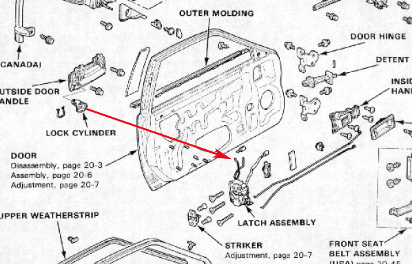

Stačí vytáhnout táhlo od zámku na klíč k zámku dveří, aby se dveře neodemykali klíčem, ale dálkovým.
